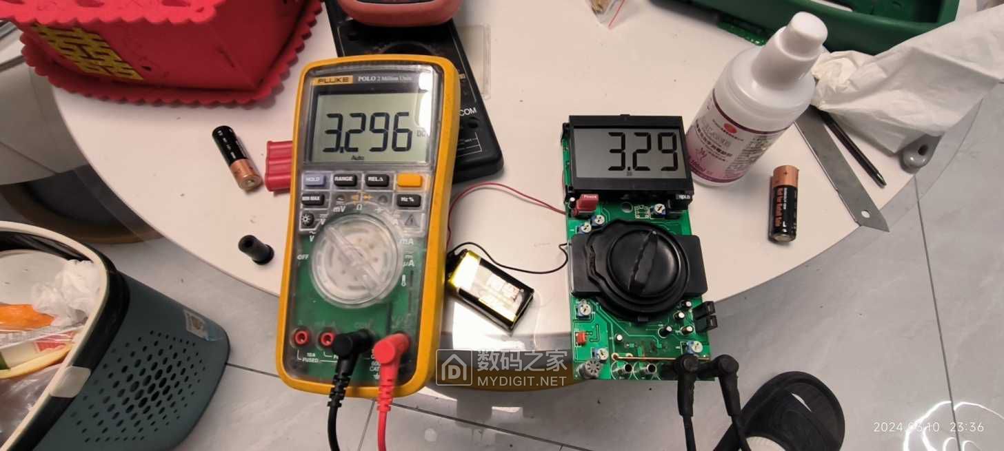

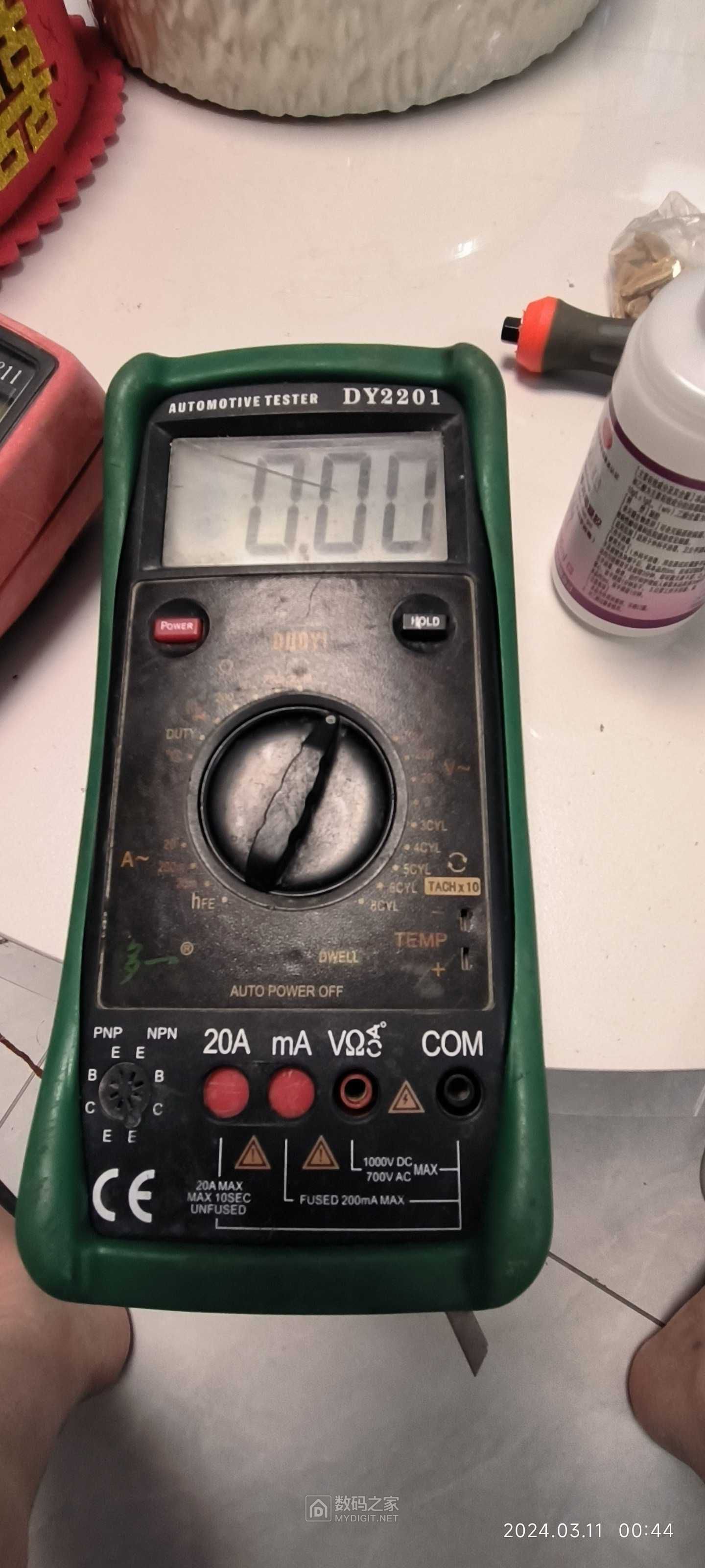

废品站发现一个万用表,应该是电池没电了,老板没要钱。品牌是多一,型号DY2201,经查是汽车维修用的万用表,有好几个CYL档位,不知道怎样使用,用会用的告知一下。
本来都是土,绿色的外套都看不出绿色了,经过清理,外观还行。

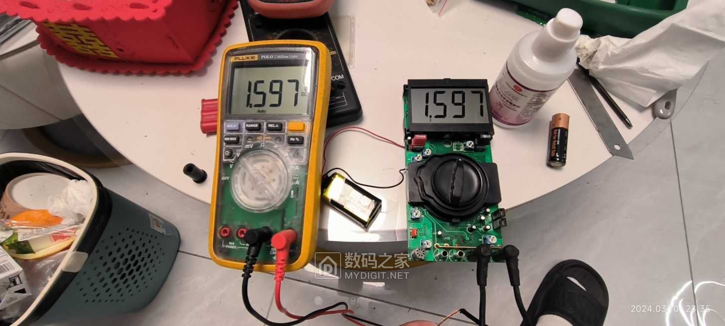

测一节干电池和福禄克17b+对比精度还可以
18650电池对比
测量交流230的和和17b+低1.3v,交流应该不太准了。

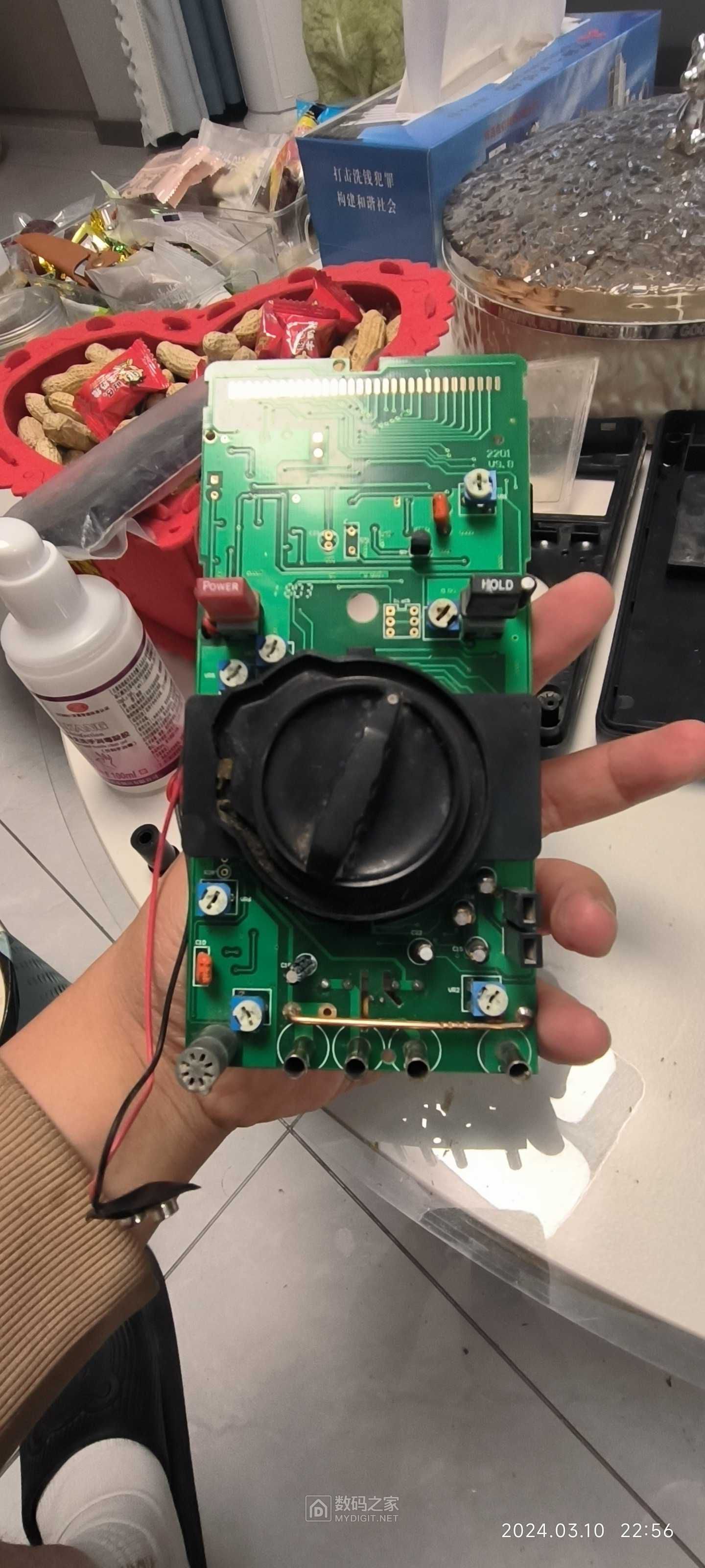

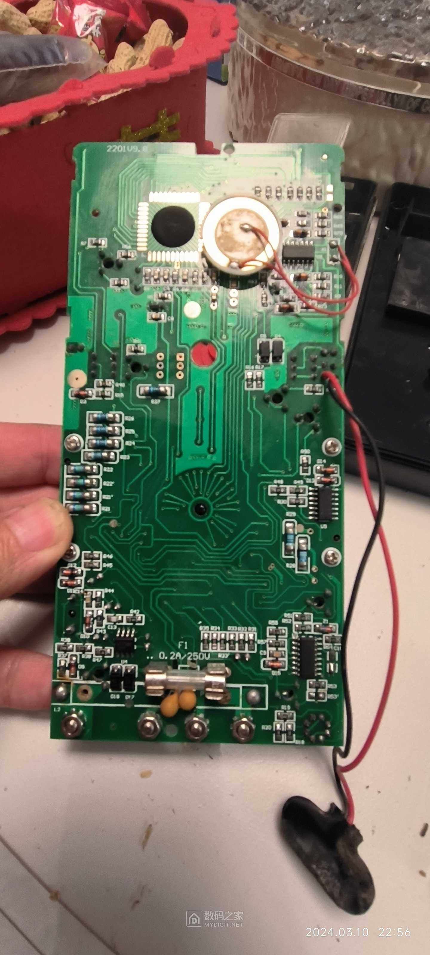

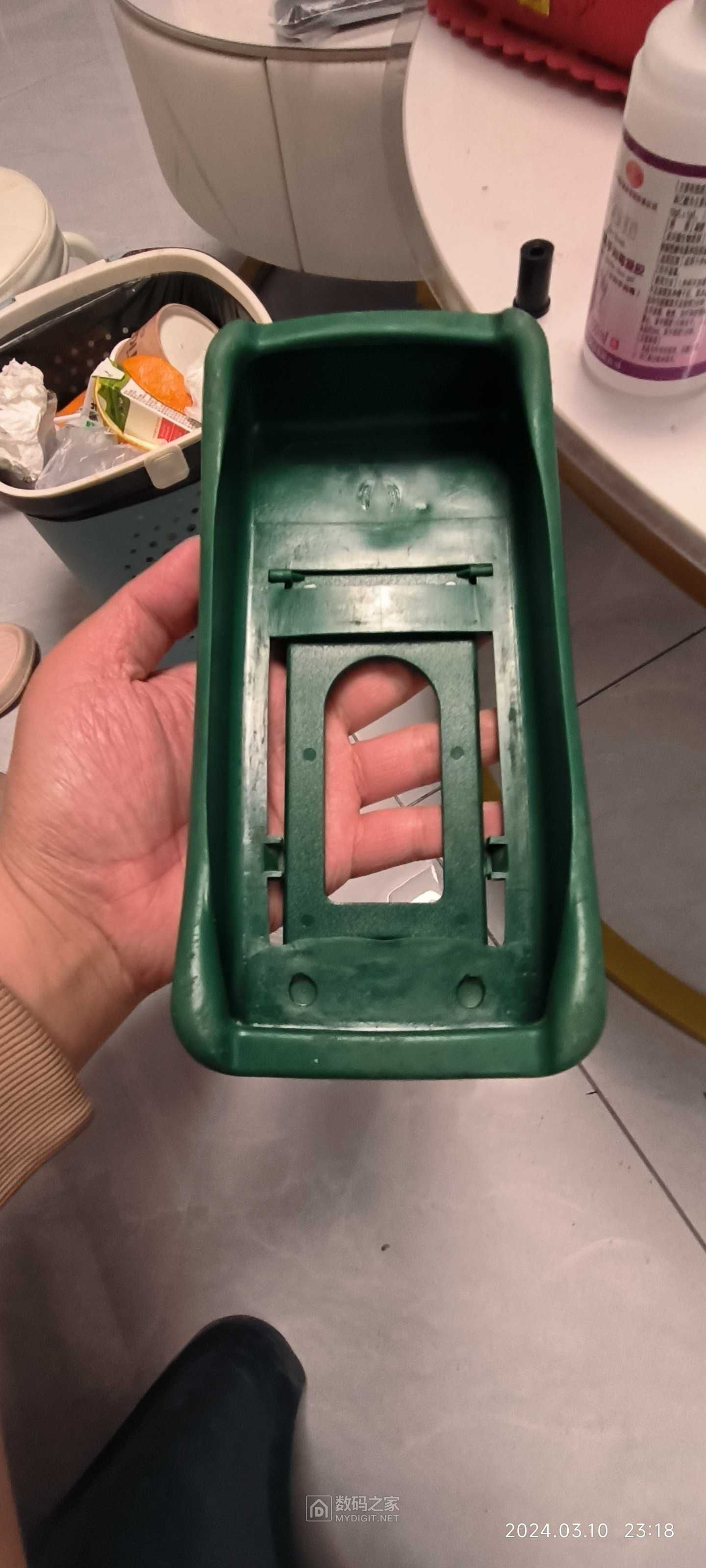

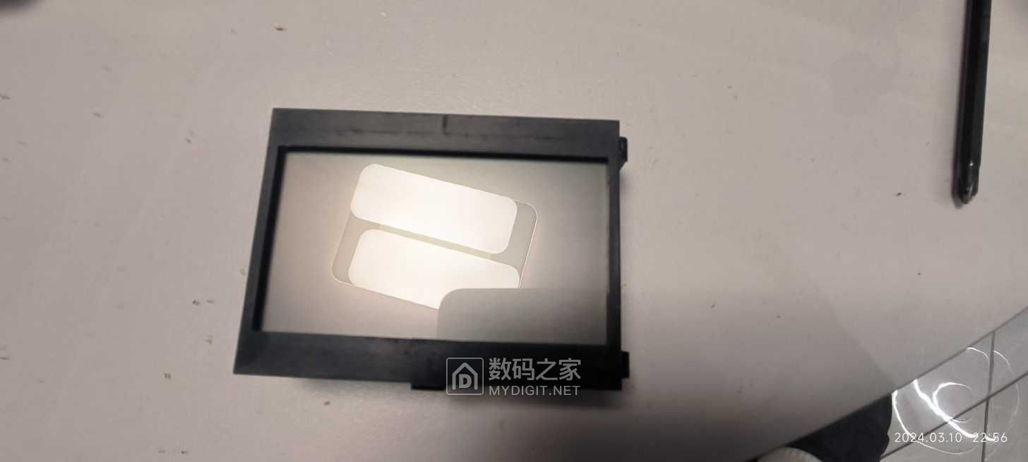

拆开后盖满满的元器件,一个大大的牛屎芯片映入眼帘
屏幕
正面图片

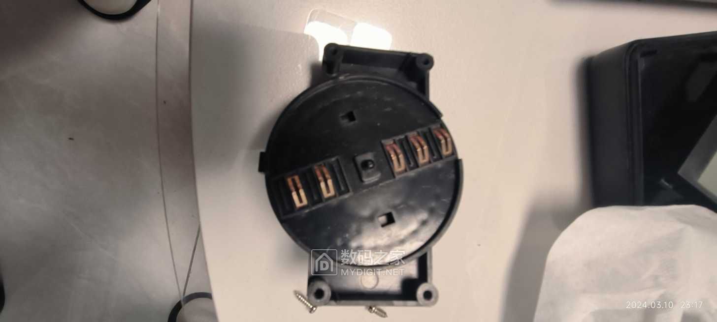

拆下拨盘

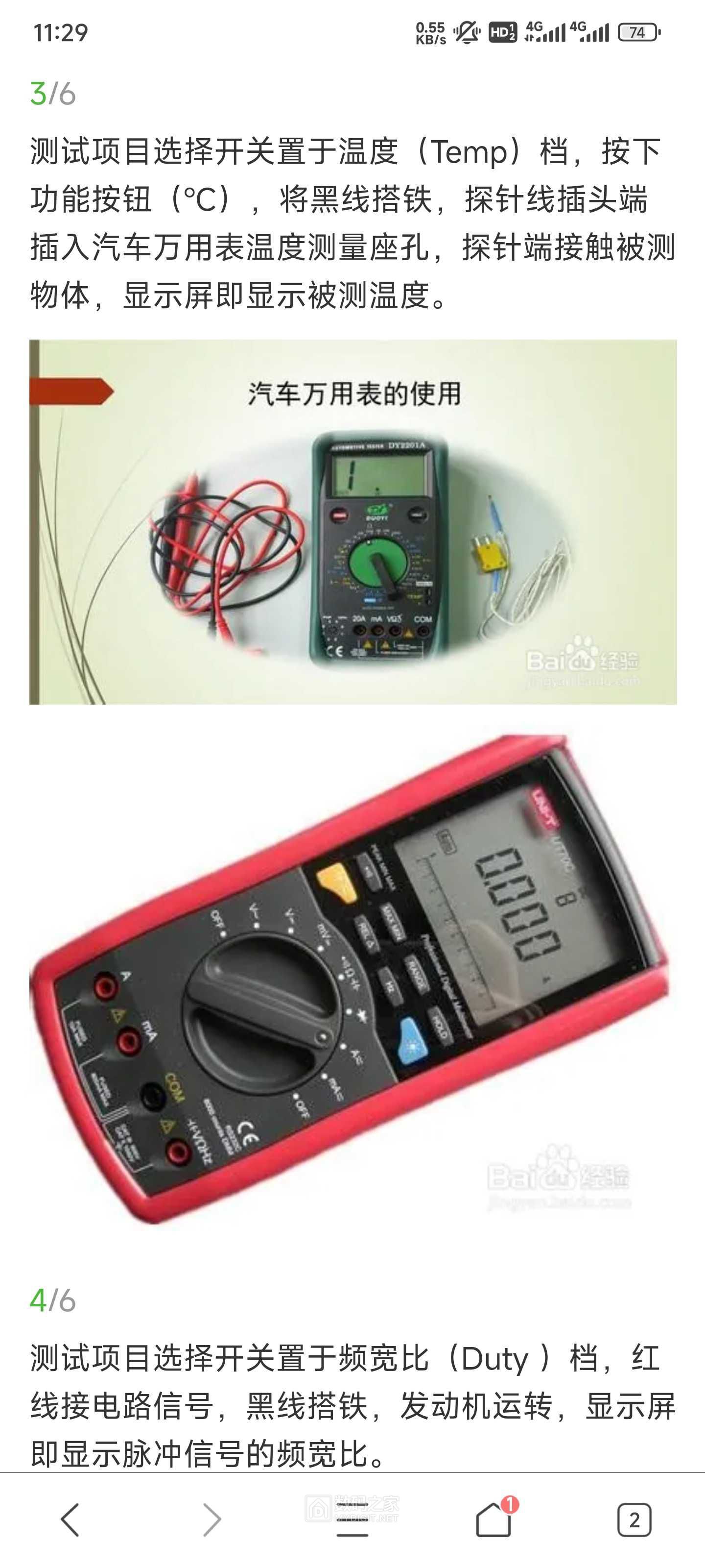

 楼主| 发表于 2024-3-11 11:26:53 来自手机浏览器 | 显示全部楼层

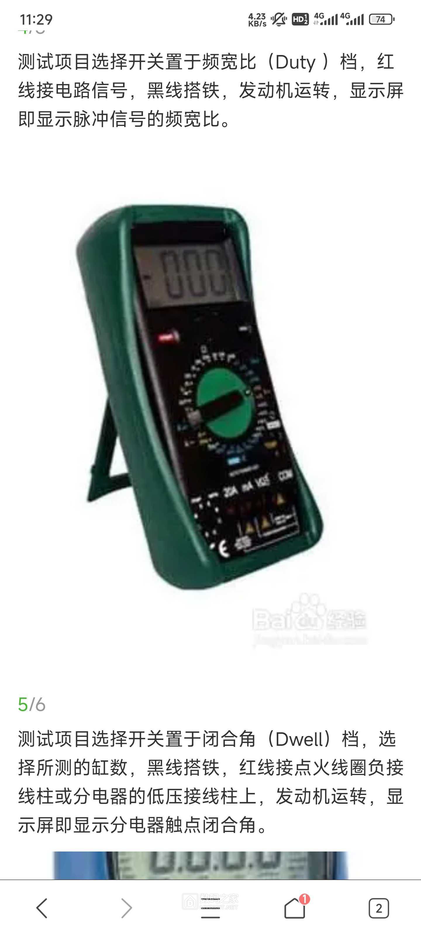

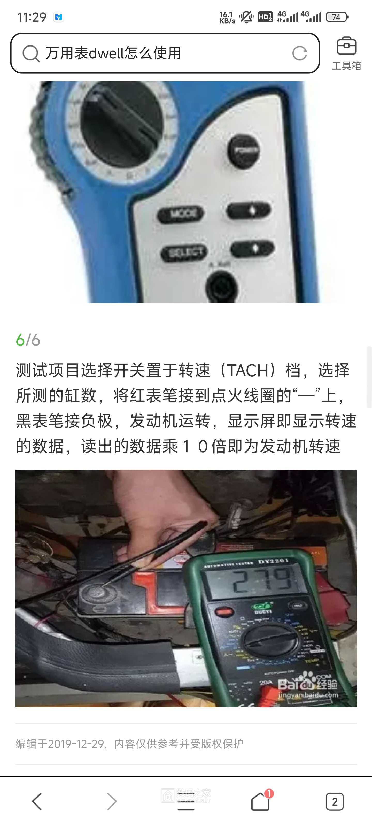

刚刚找到一个简单的使用方法,下面上传图片
 楼主| 发表于 2024-3-11 11:30:57 来自手机浏览器 | 显示全部楼层
上面上传的图片压缩了,分开重新传一下

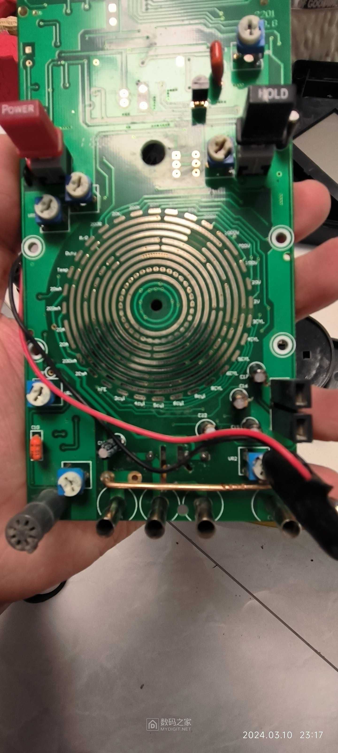

 楼主| 发表于 2024-3-11 11:44:56 来自手机浏览器 | 显示全部楼层
前面7个电位器应该就是校准用的,只是不知道具体哪个管调整哪个档位

发表于 2024-3-13 08:03:04 | 显示全部楼层
上面应该会写那个电位器管什么,实在不行 看看电位器的连线连到哪里
