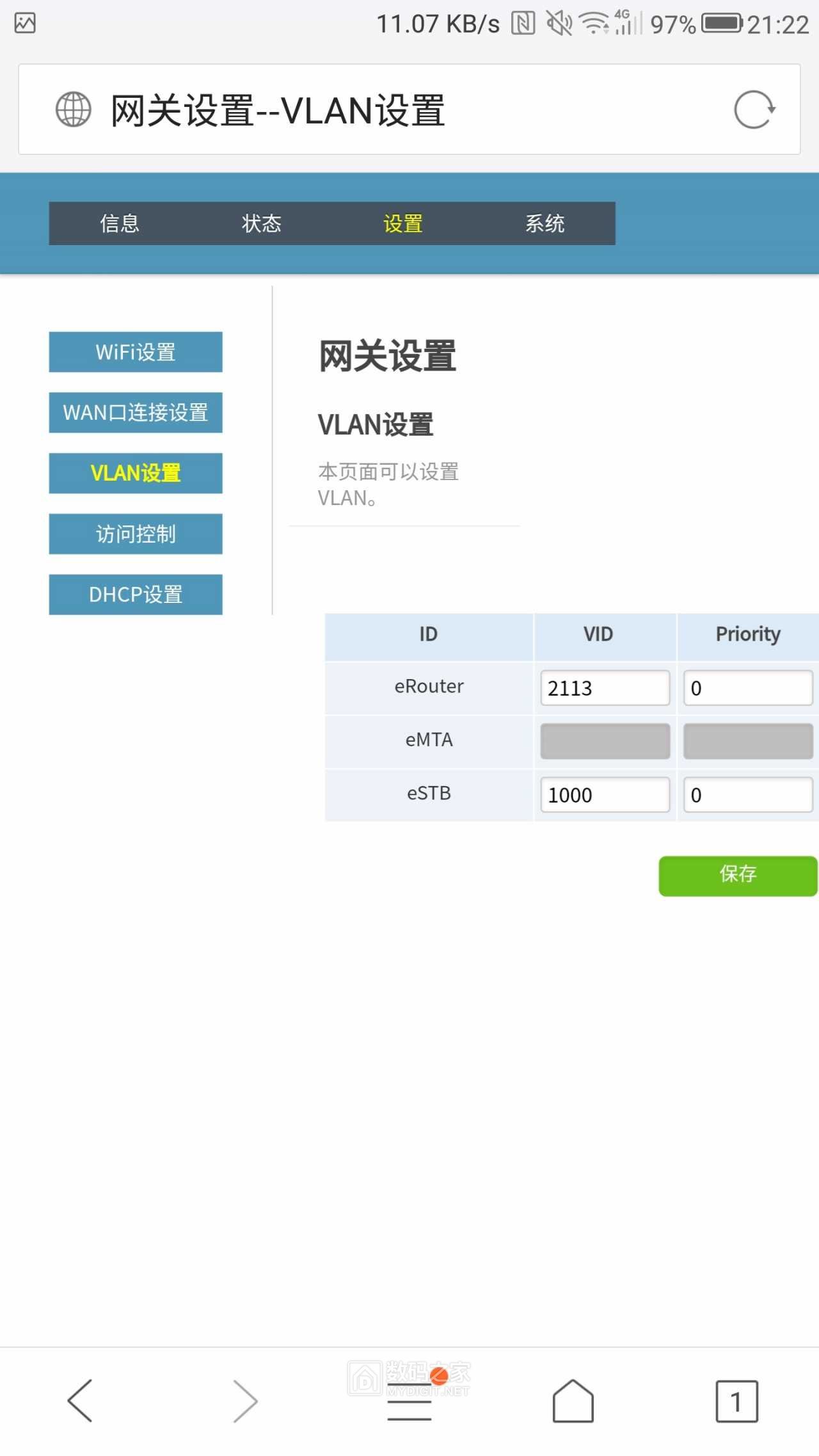

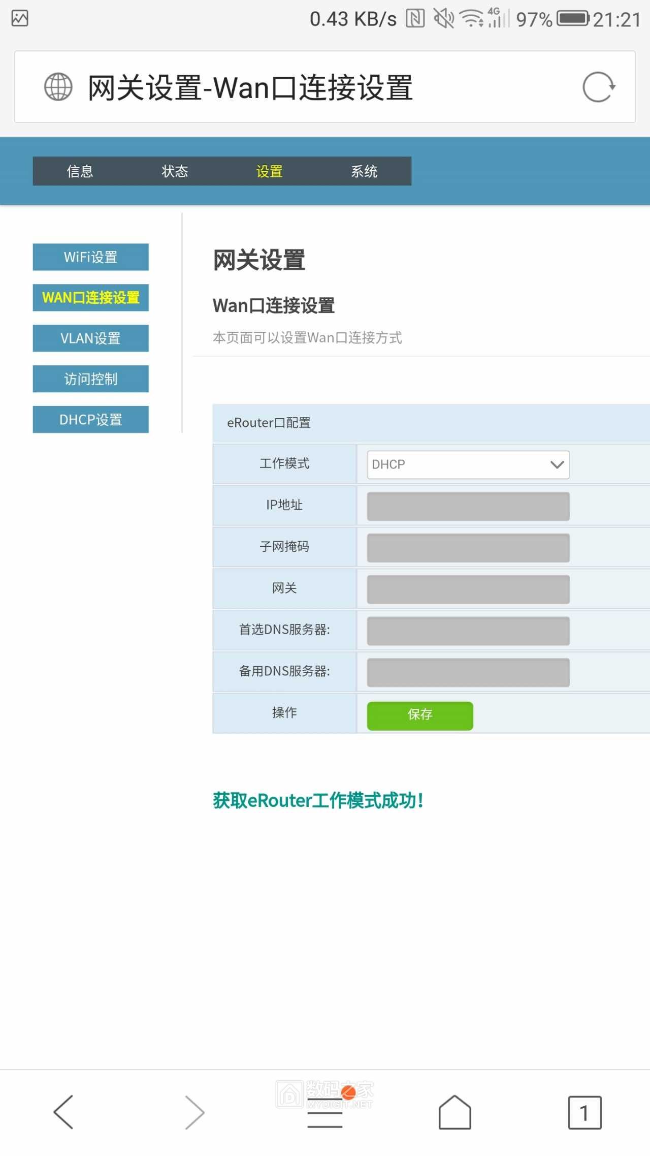

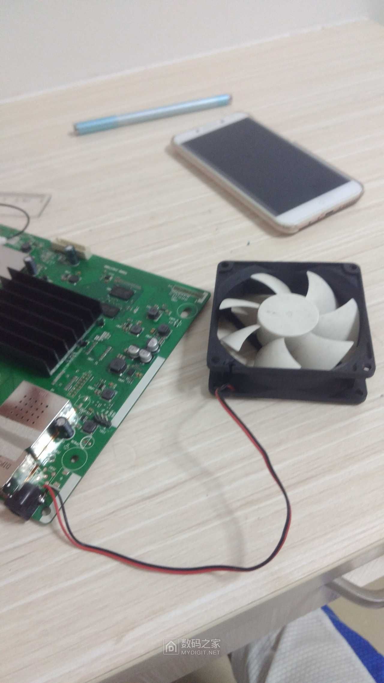

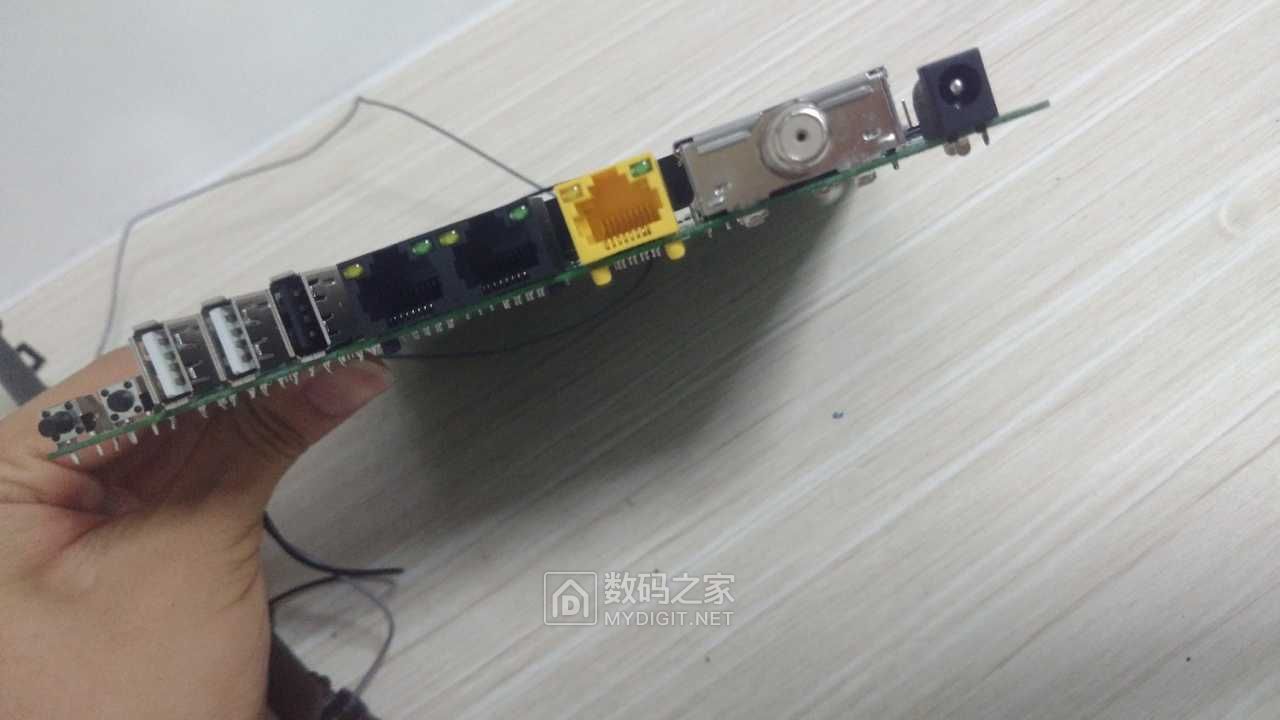

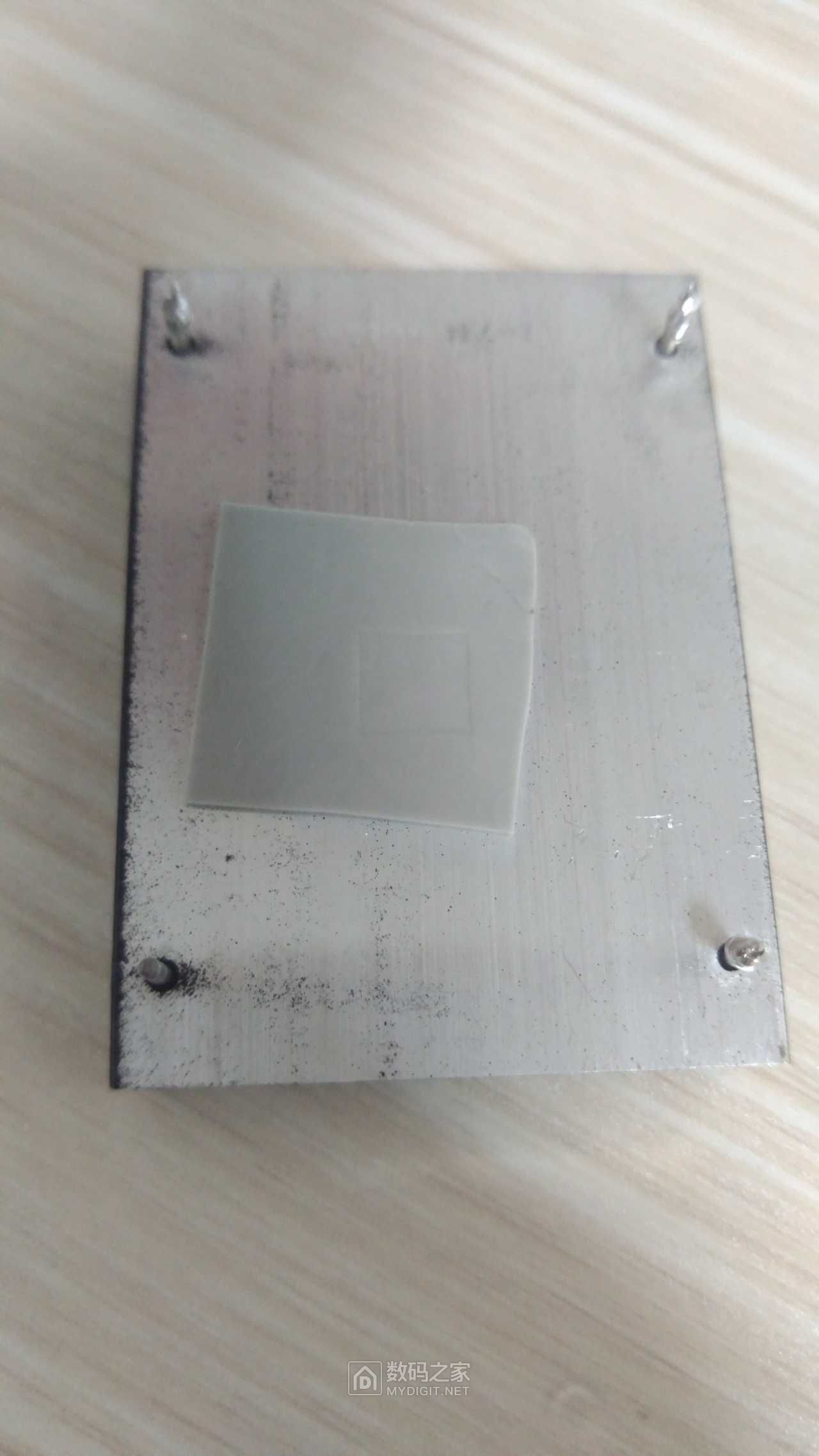

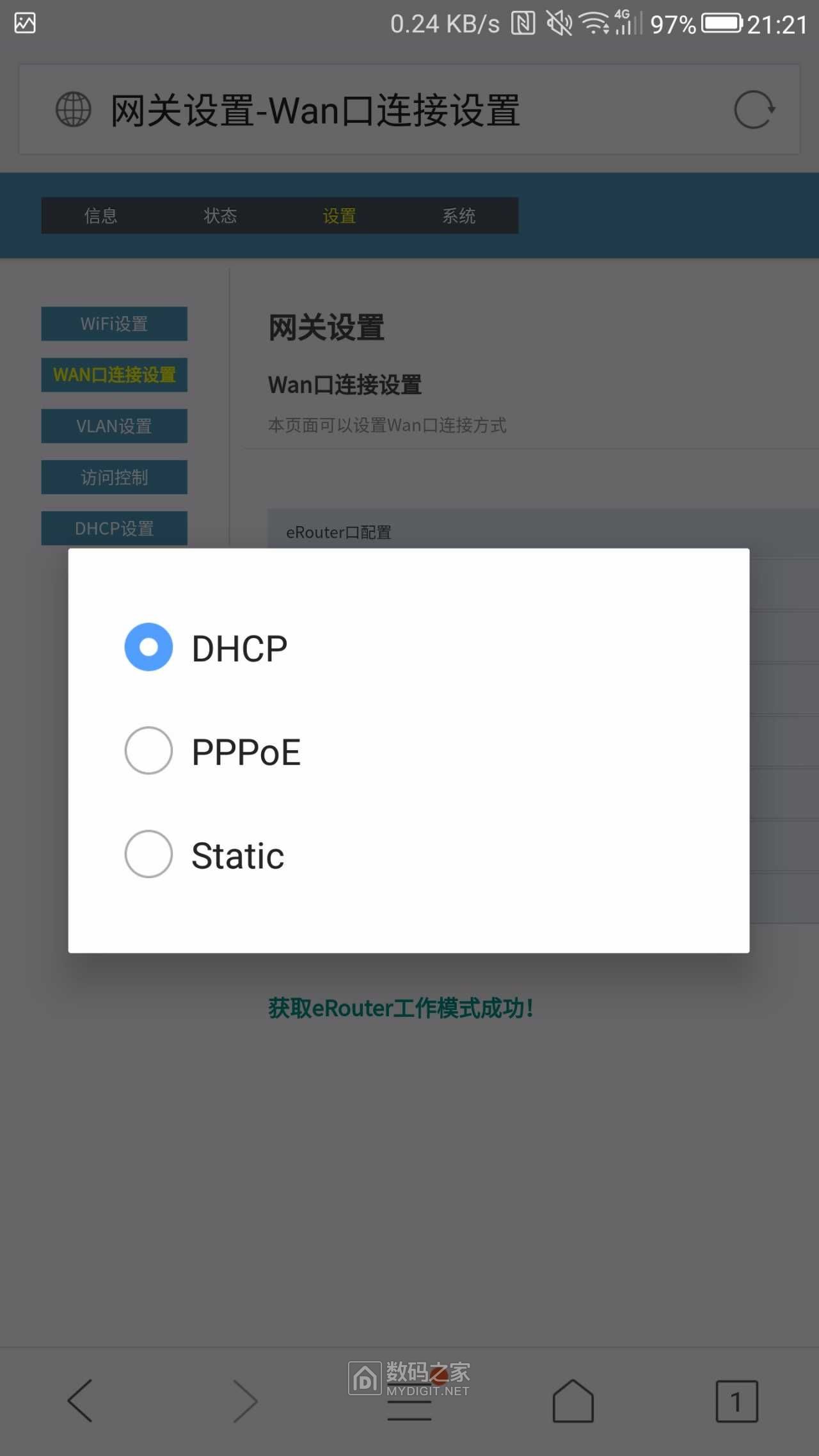

首先这个想改成路由器,放在房间里面,上面还有一级路由器,.我看那些安装的师傅是直接接在光标上的,不知道这个怎么改,我把网络改成dhcp, 也是不行。会的请求帮忙一下。
提醒一下,部分图片上传在2楼
这个网关怎么来?我上一个帖子已经介绍了https://www.mydigit.cn/forum.php?mod=viewthread&tid=41946&mobile=2

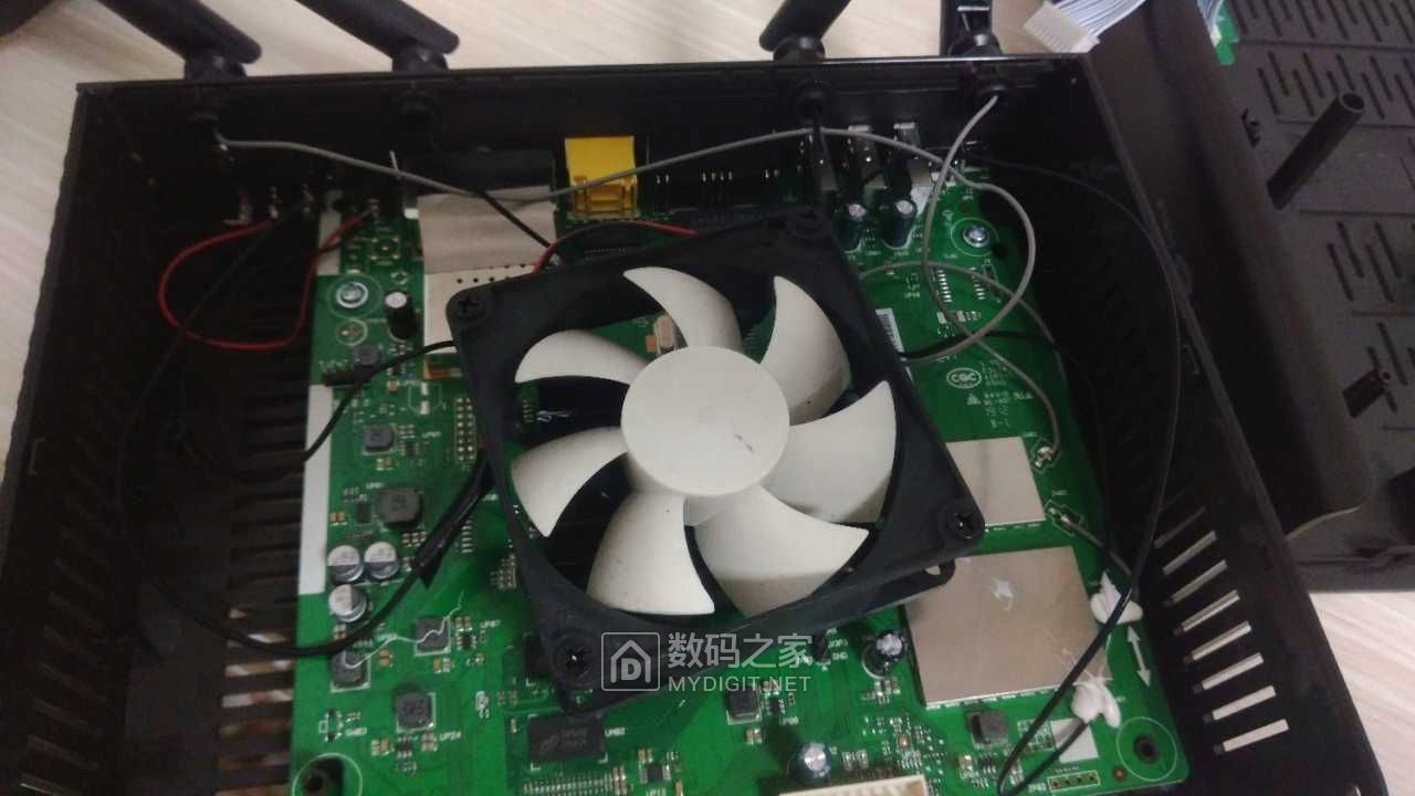

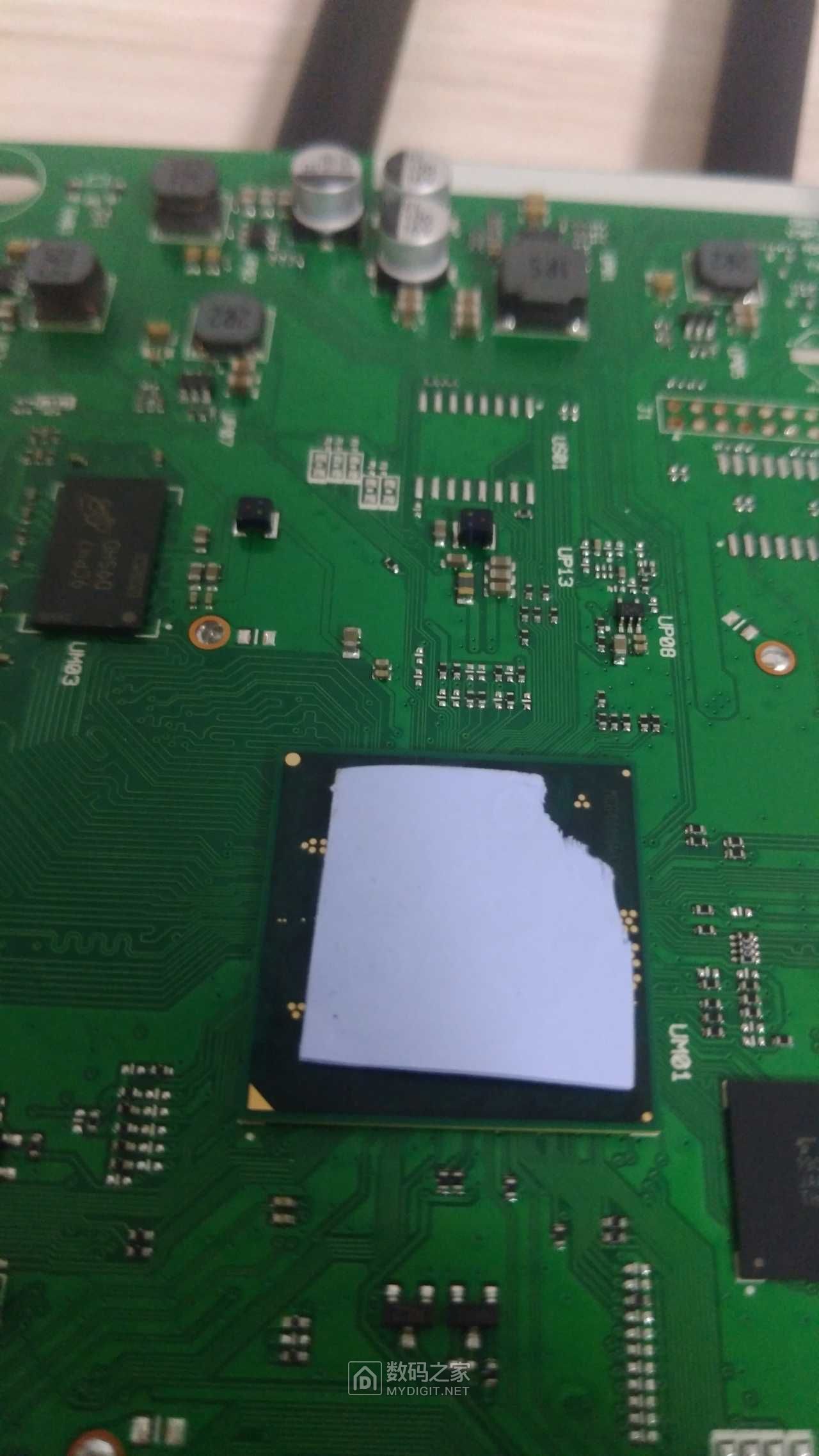

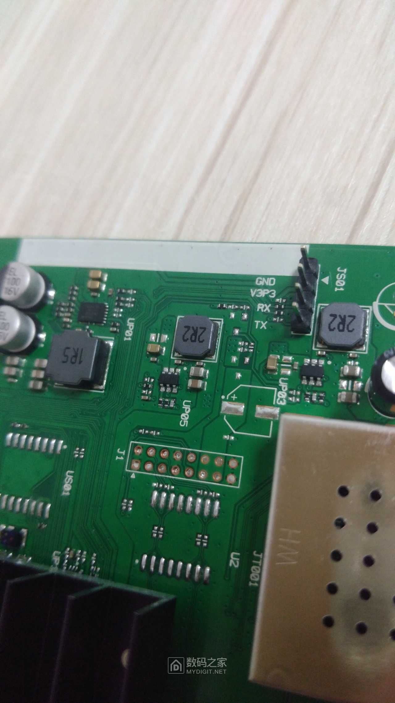

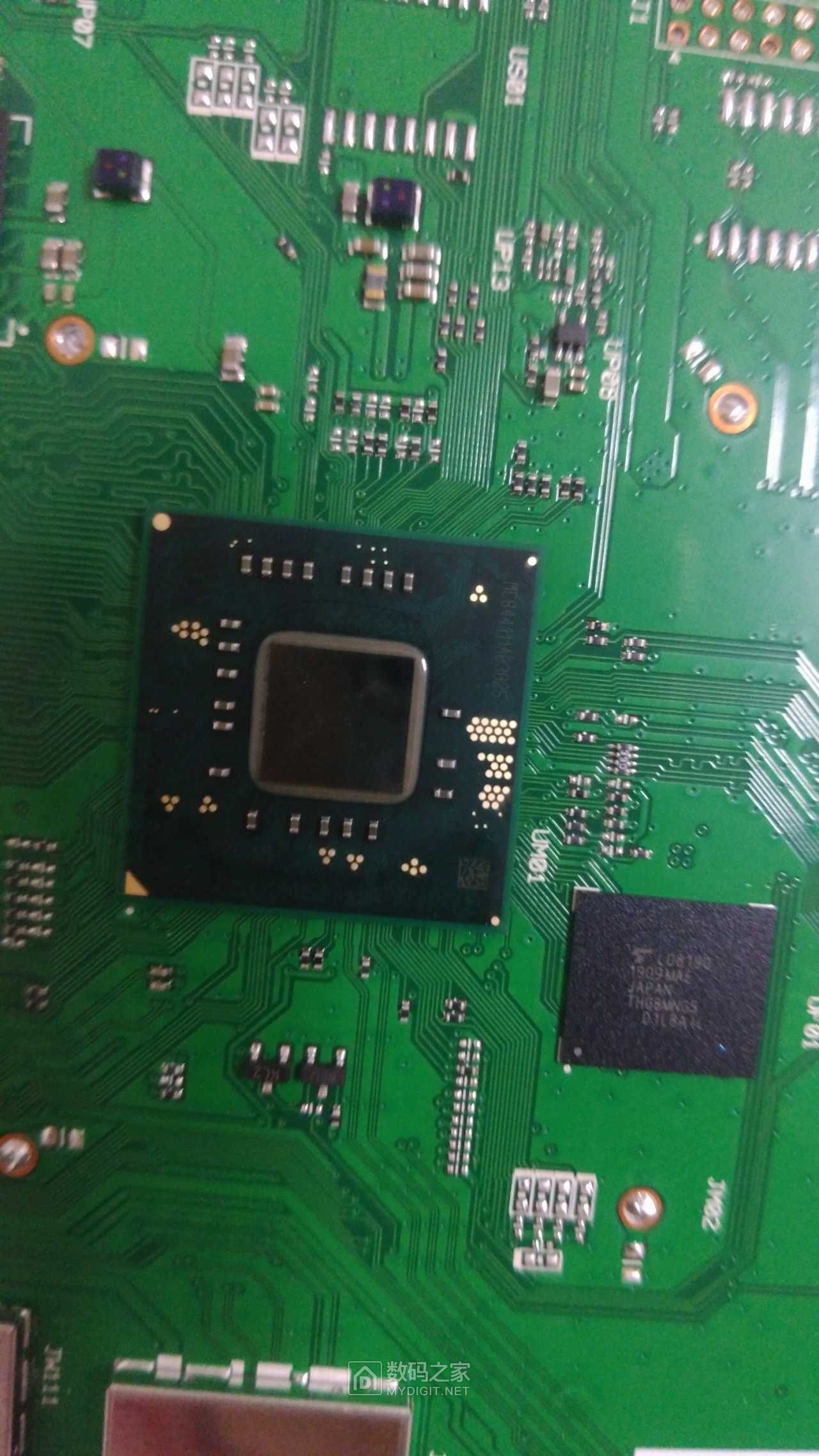

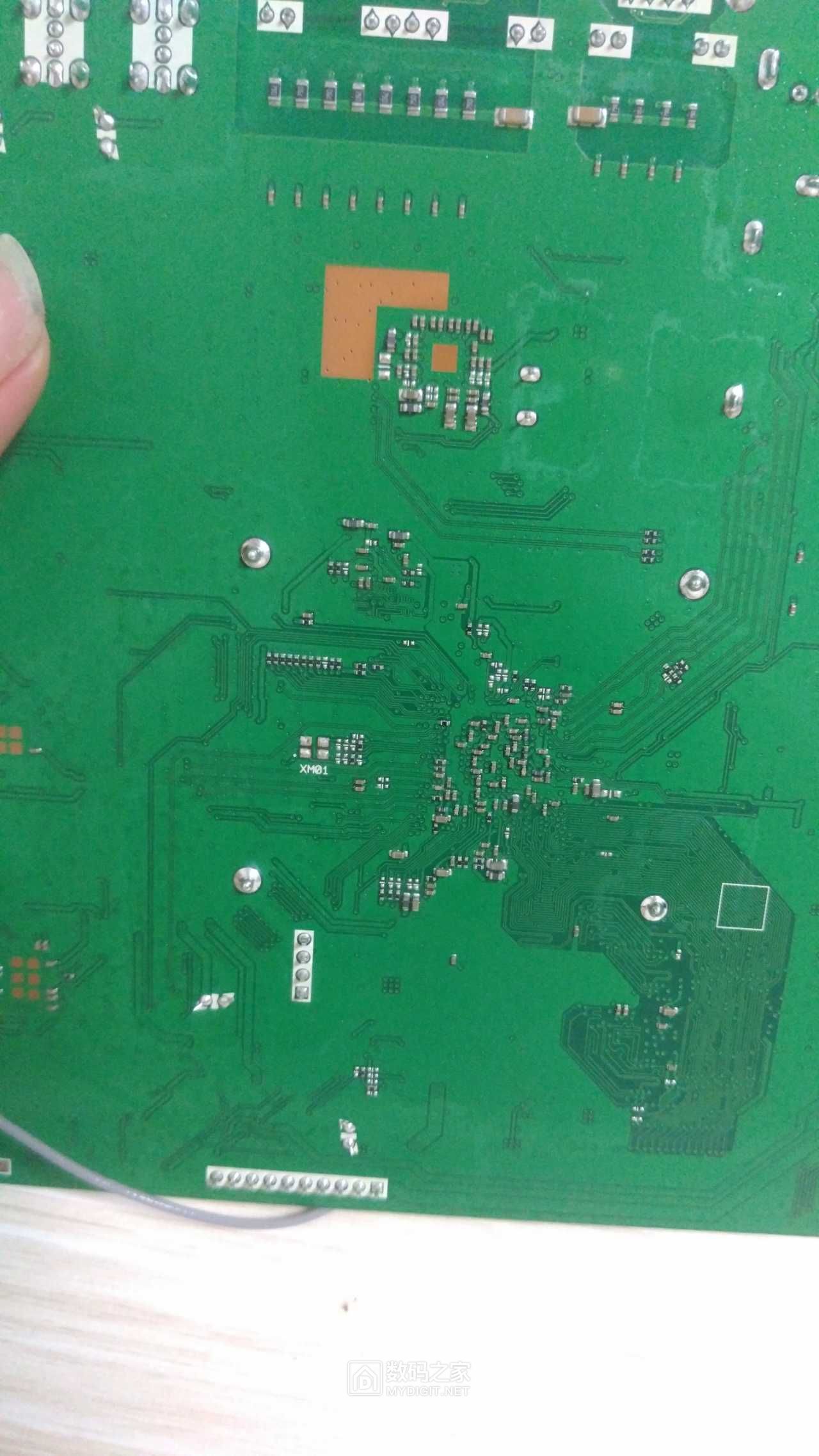

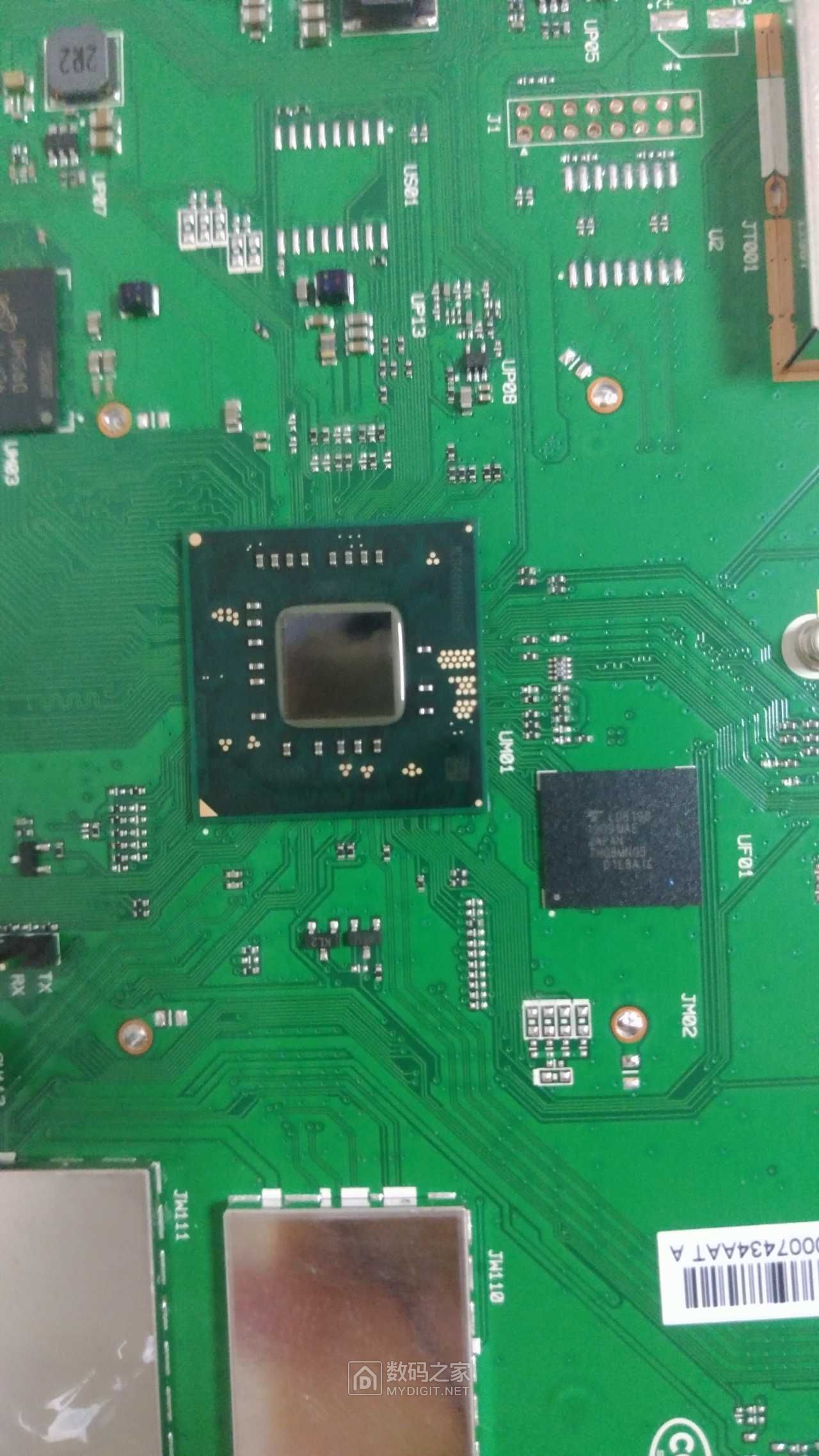

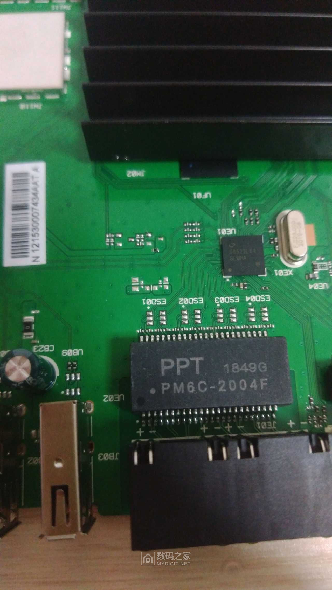

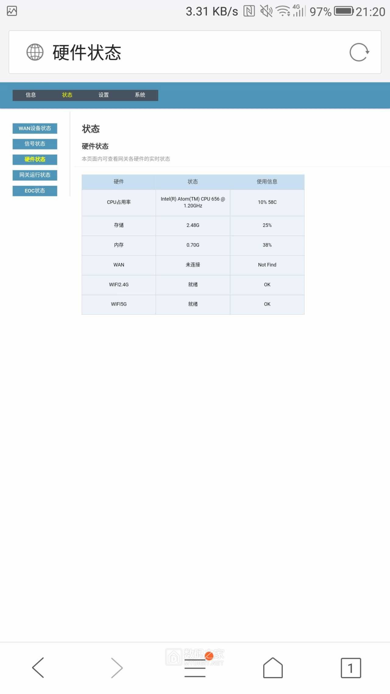

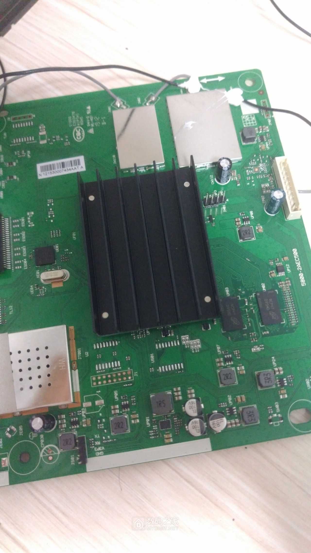

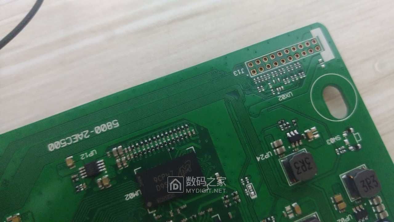

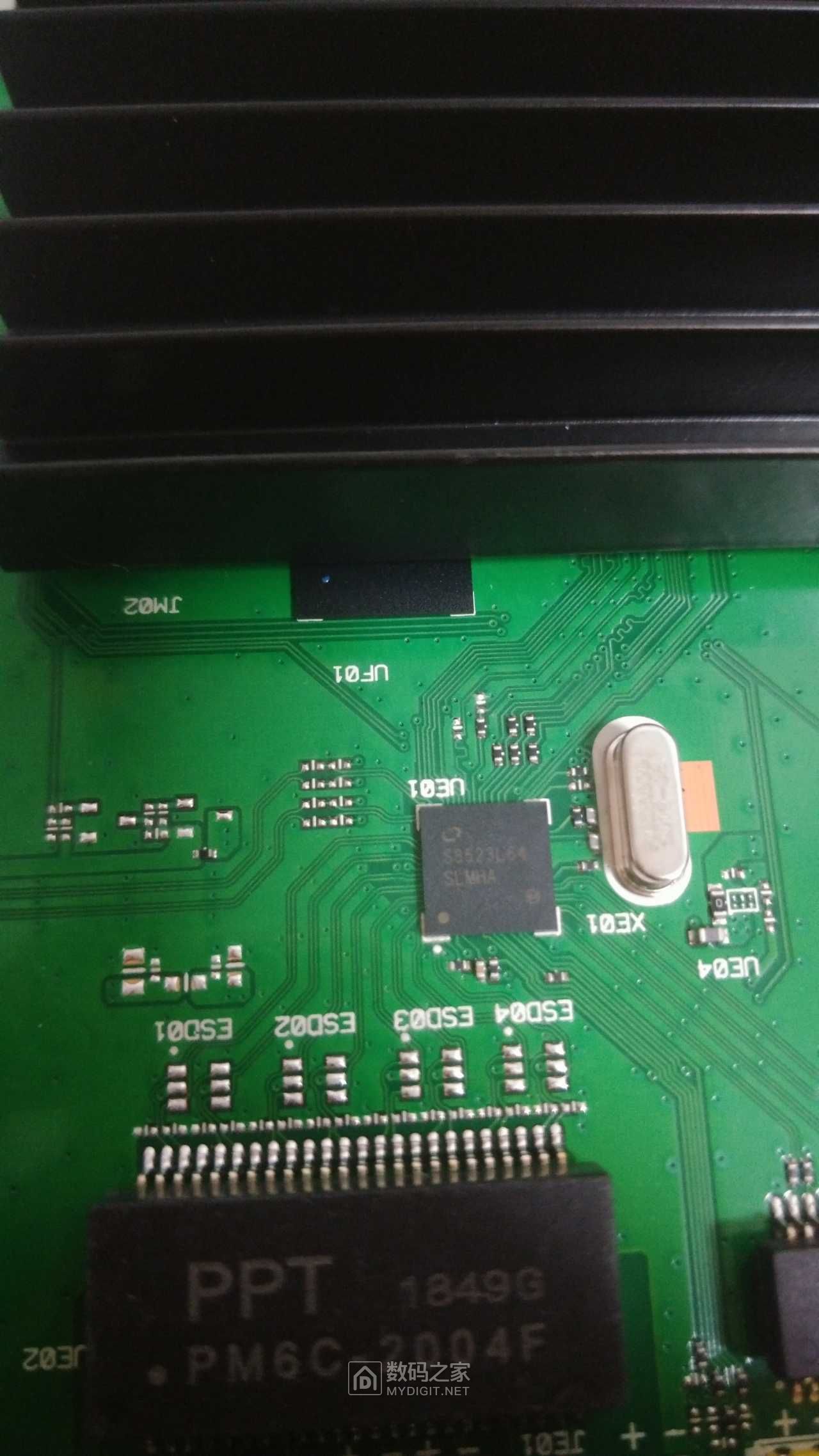

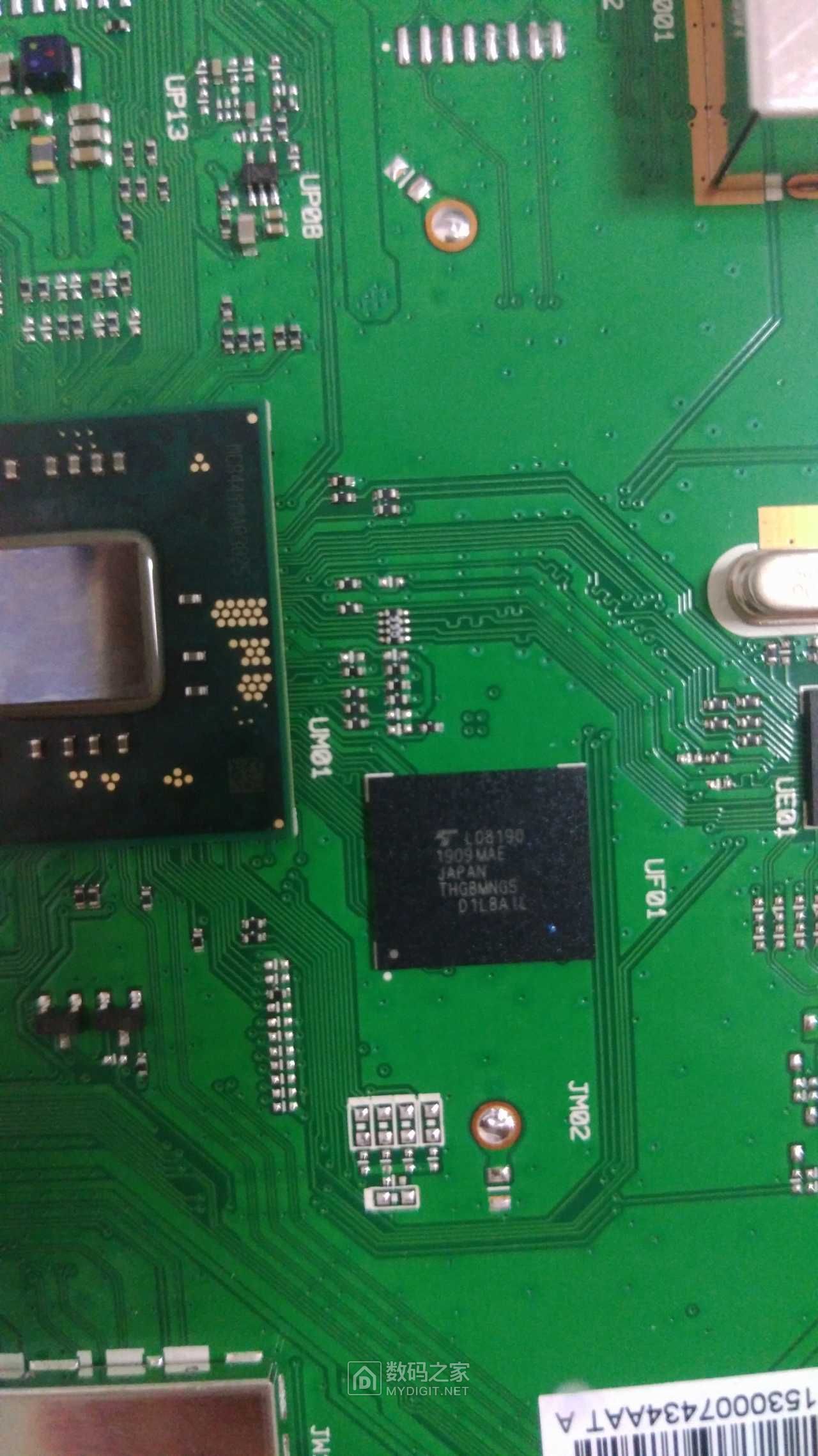

现在详情拆下,总体而言,做工还是很不错的,拆这个CPU的散热器花了九牛二虎之力,四面分别挤终于弄出来了,把散热铁换成蓝色,导热系数高的。两片镁光的256m内存,CPU旁边的那个是镁光4g闪存颗粒,还有那个离CPU远一点正方形的,我不认识是什么。
同时也加装了一个风扇。因为这个东西很热,我开始吐槽说外壳太大了,今天用了一下才发现,tmd真的很烫。
这个CPU是英特尔的1.4G. 具体型号在那个硬件设置可以看到,但是百度不出来。

发表于 2019-6-9 23:13:09 | 显示全部楼层
广电的猫??,还是说这玩意是个路由器啊。假如是猫的话WAN口设置要PPPOE拨号模式,那个INTEL的小芯片估计就是传说中的Intel交换芯片吧

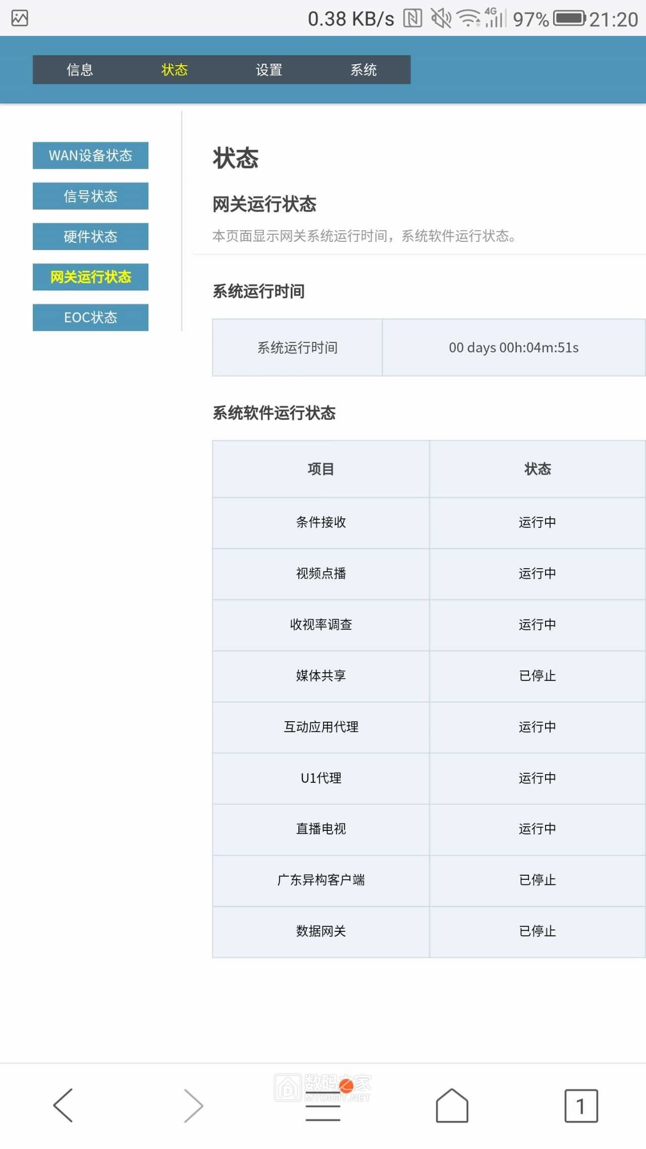

广电的猫??,还是说这玩意是个路由器啊。假如是猫的话WAN口设置要PPPOE拨号模式,那个INTEL的小芯片估计 ...
这个不是光猫,叫做什么智能网关?有路由器功能。还有的话,要是用IPTV的电视盒子前面要接这个东西,不然不然用不了。

 楼主| 发表于 2019-6-10 10:47:06 来自手机浏览器 | 显示全部楼层
snow2sun 发表于 2019-6-10 08:29
这个是x86的?可以装软路由啊
英特尔的1.4g,还有美光512m,用来做软路由应该可以,不过不会怎么弄这个,资料也比较少。那个英特尔的芯片型号百度不出来。

 楼主| 发表于 2019-6-10 10:48:50 来自手机浏览器 | 显示全部楼层
这个是x86的?可以装软路由啊
框架应该是基于x86,不过没有bios程序,这个应该弄不了。
发表于 2019-6-12 15:39:13 | 显示全部楼层
X86的。好高级,估计上联那边过来链路打了vlan tag vlan2113是网络的,vlan1000是电视的,目测光猫出来的信号是带vlan的。然后这个所谓的网关把vlan给剥离掉,从另外一个口出来带untag vlan标记的。所以出来那个口能上网。网络拨号可能是在光猫上打开的。
发表于 2019-6-13 15:56:57 | 显示全部楼层
1060201867 发表于 2019-6-10 10:47
英特尔的1.4g,还有美光512m,用来做软路由应该可以,不过不会怎么弄这个,资料也比较少。那个英特尔的芯 ...
Puma6或7平台吧,实际应该不叫这个型号https://wikidevi.com/wiki/Intel/Intel_Puma
