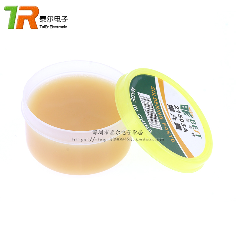

大家维修,产品 仪器生产请谨慎使用金鸡等助焊膏 助焊剂 焊宝等。
金鸡等助焊膏 助焊剂  焊宝。。腐蚀性问题大家还是比较道听途说。。。
明明蓝色的那个铁盒子上面写着有酸性,但很多人不管的,反正几个月没有问题。
以前见过很多次,有的公司生产电机,或者仪器,或者或者仪表,或者CRT电视机的,用这类蓝色的,有长期腐蚀的所谓助焊剂。。当然,他们也不会擦干净的。。。
反正半年内不会有问题。。。卖出去了再说。。。。

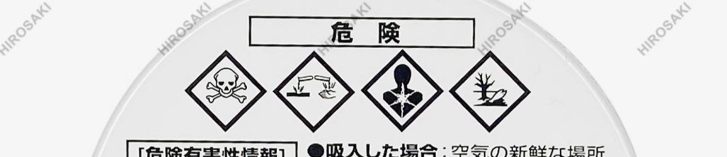

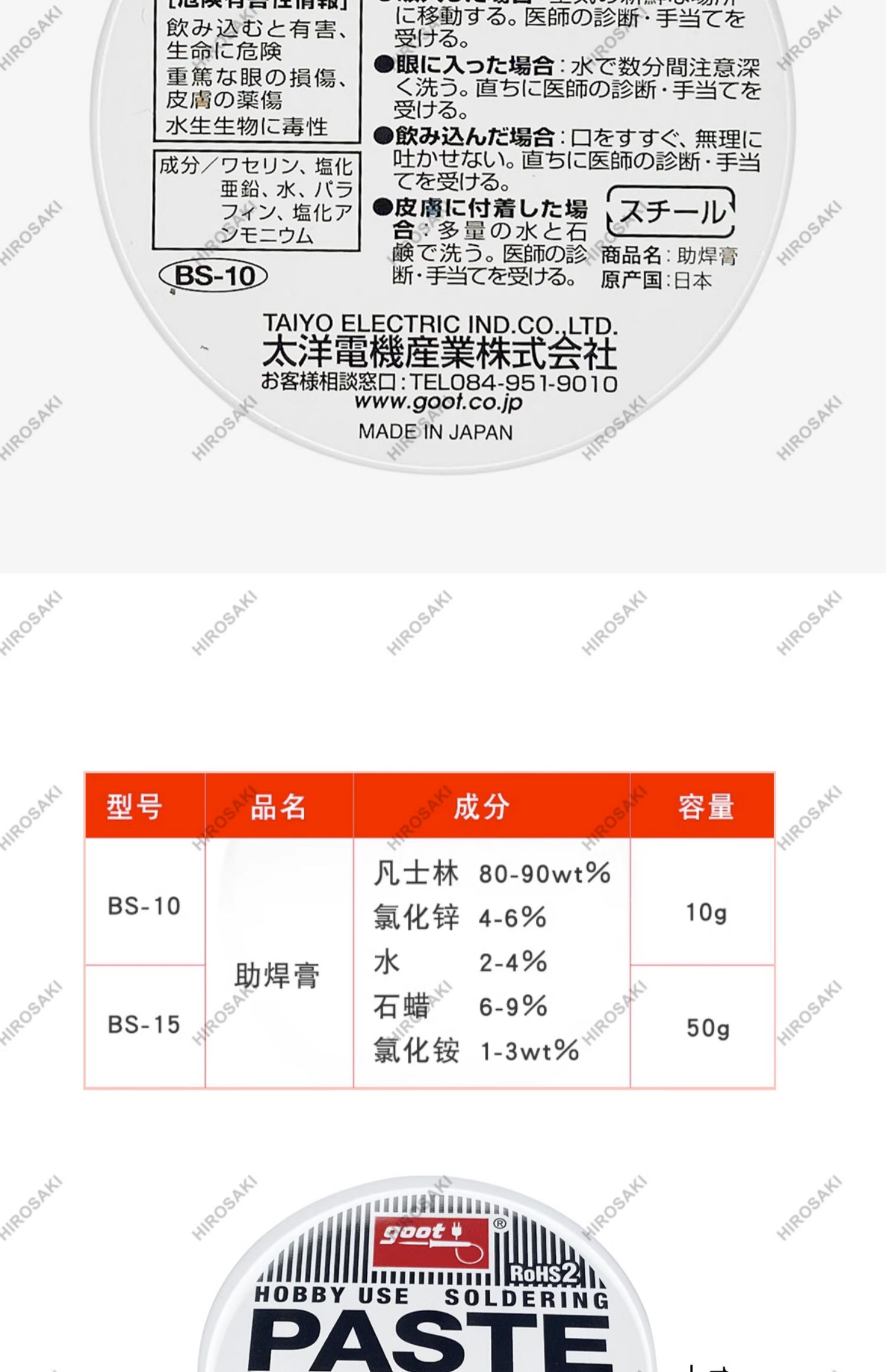

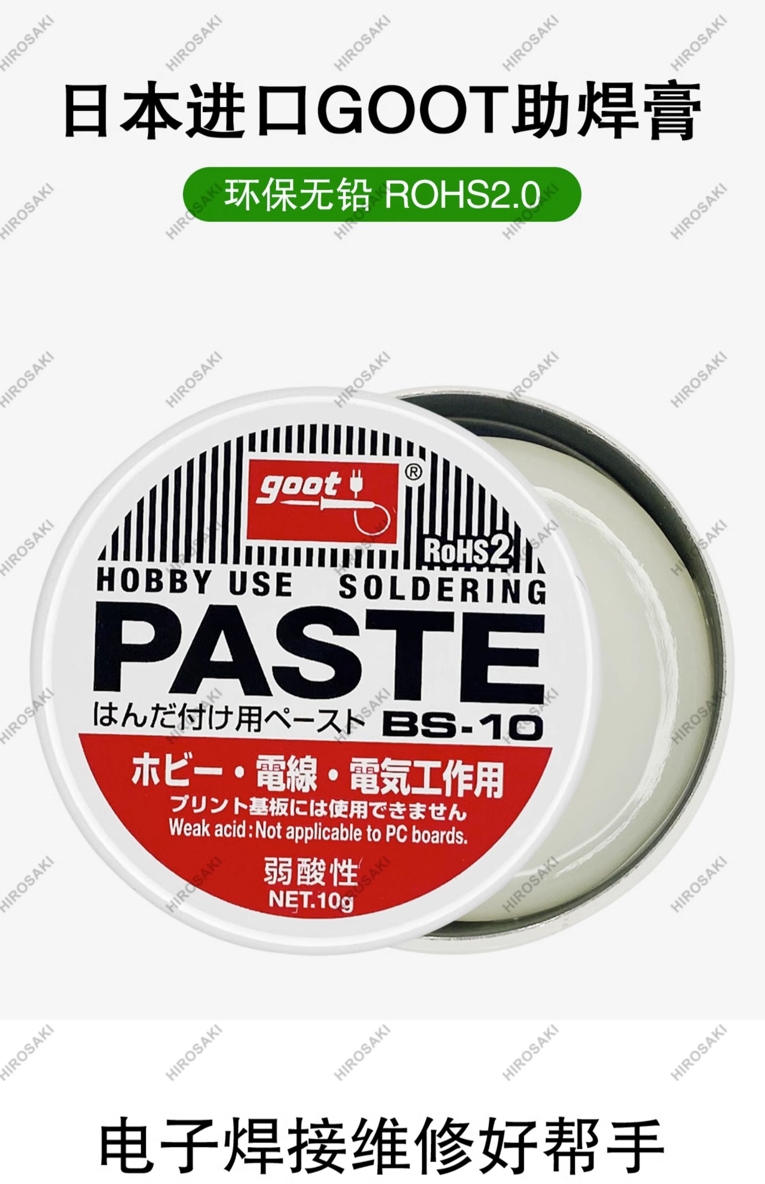

 楼主| 发表于 2024-4-28 22:45:01 | 显示全部楼层
这个有酸性,下面些这不要用在电路板上!!!
我曾经专门用这个焊膏 ,焊了几个不精密的电线,铜皮,放了3个月,看看他有没有腐蚀的迹象。。。
品牌:goot/吉欧欧替型号:bs-10颜色分类:GOOT助焊膏 10g (1个)
货号:助焊膏

 楼主| 发表于 2024-5-13 13:03:36 | 显示全部楼层
日本固特牌子GOOT。。。酸性助焊剂,有腐蚀性,不能用在电路板上。。
