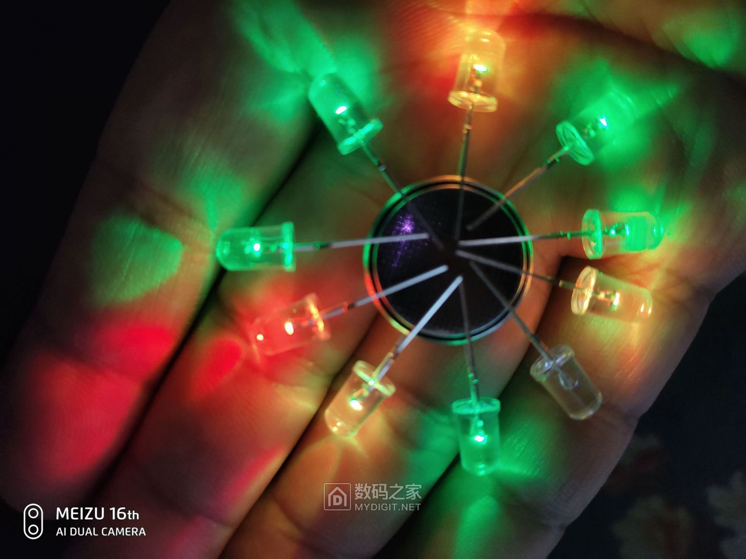

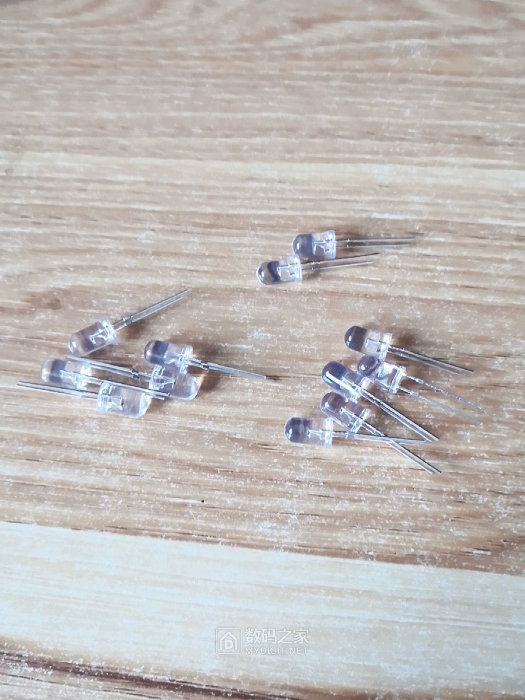

这种7彩草帽灯,几分钱一个,想买一些做个广告牌 ,电源该怎么选择呢?
直接每组16个串联,就能接48V电瓶了吧? 但是48V的电动车充满电是59V,又有点超压了
还是先用转换器降压成12V ?再用4个串联?
这种广告灯箱动辄几百元,想低成本自制一个   有没有合适的电源方案啊?

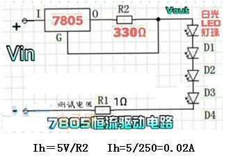

发表于 2024-5-13 15:08:47 | 显示全部楼层
要求不高时,串个电阻得了
发表于 2024-5-13 15:09:01 | 显示全部楼层
主要要恒流控制,自己做表面均光也要考虑!
发表于 2024-5-13 15:17:13 | 显示全部楼层
DC-DC???
发表于 2024-5-13 15:20:51 | 显示全部楼层
用10-14串加限流电阻,48V电瓶电压是42-56V,如果用恒流电源更好,以前220V LED灯可以直接用48V电瓶点亮,而且我还搞过,反正停电我家灯都能亮,我也用9个红色草帽LED灯加电阻做了个电动车尾灯,几年都没坏

发表于 2024-5-13 15:59:13 | 显示全部楼层
hcpxxc 发表于 2024-5-13 15:52
串多大的电阻啊
led灯限流电阻计算
LED限流电阻计算公式如下: 限流电阻Ω = (电源电压V - LED切入电压V) / 限流电流A 假设你买的LED切入电压是3.2V,限流电流20mA,电源电压12V,代入公式就是(12V-3.2V) / 0.02A = 440Ω,如果是三颗电阻串联,那么每颗电阻阻值就是: (12V-3.2V*3) / 0.02A = 120Ω 以此类

这一种led里面用芯片,工作电流变化很大,串联用不太好
发表于 2024-5-13 16:04:29 | 显示全部楼层
用个三极管做个简单的恒流
