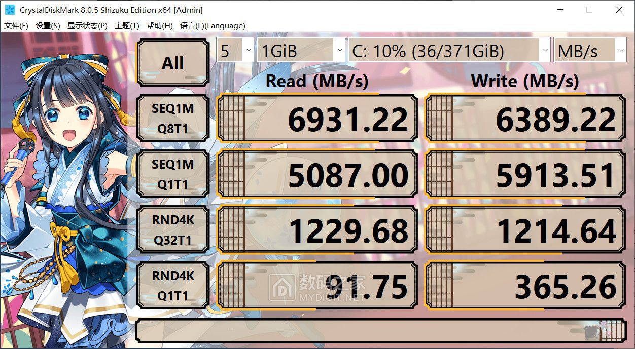

刚用了一周不到,下午5点突然掉盘,电脑直接蓝屏关机
再开机,进BIOS,保存退出还是进BIOS,一看BIOS右下角提示:找不到boot选项。
才发现是系统盘没了
拔下来擦擦金手指,再插上,不行,BIOS还是找不到这个西数固态
把旧的三星PM981a系统盘插到第一m.2接口,西数固态换到另一个接口上,
开机进pe修复一下引导,正常进系统,但还是找不到西数固态,
关机,摸了摸西数固态,冰冰凉,压根没通电啊,
正常识别的话无论有没有数据读写,固态都应该是温温的,
如果我这个旧三星固态在这个m.2接口没用几天也挂了,
那说明这个主板的这个m.2接口供电有问题,烧固态,或者其他原因毁固态。
流年不利,唉
