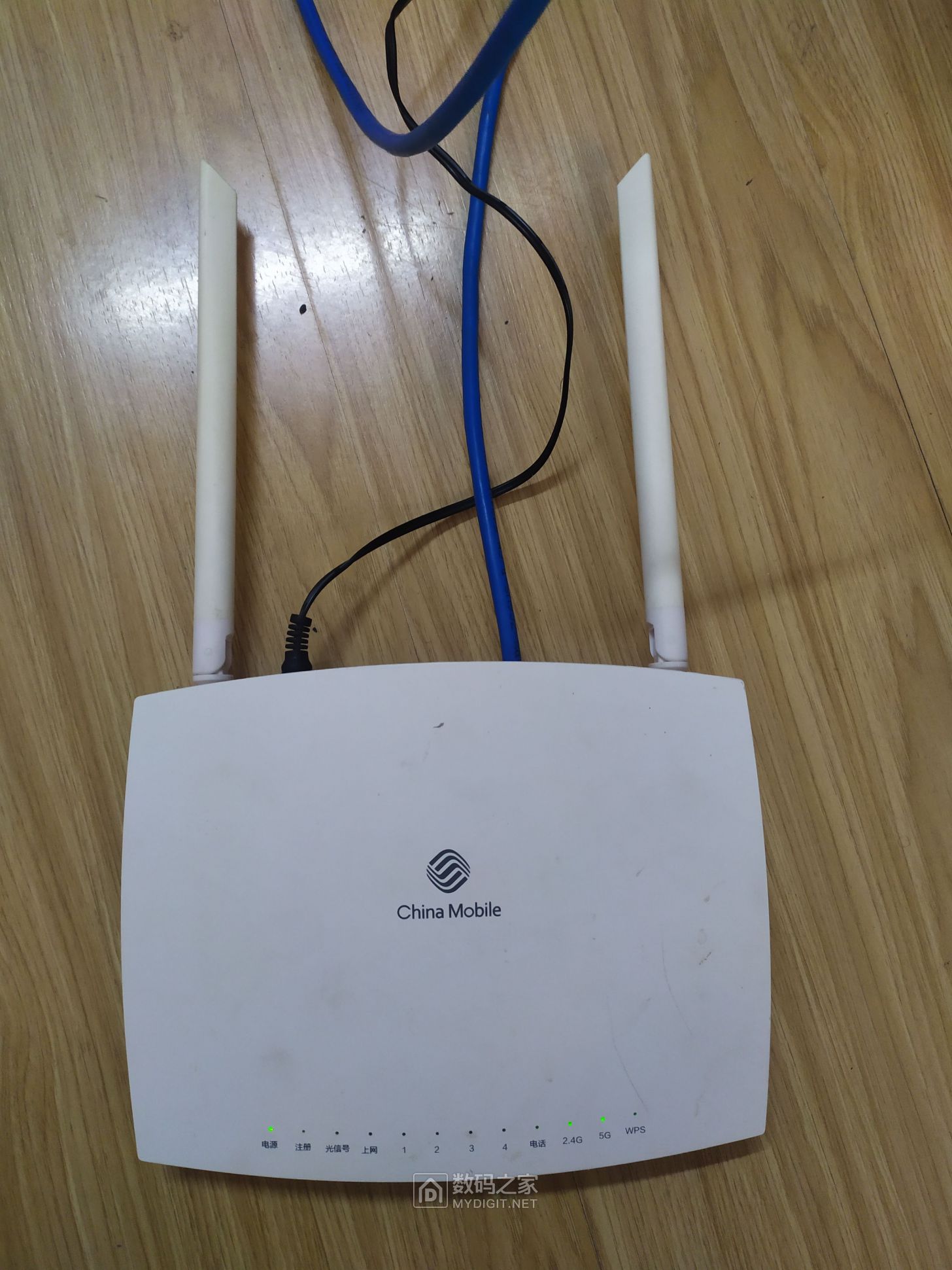

先看看外观图

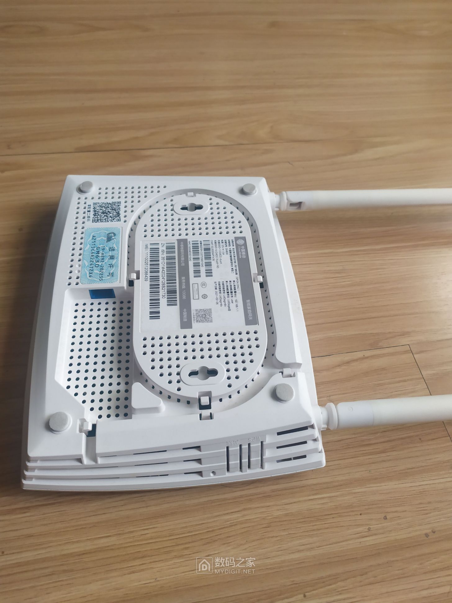

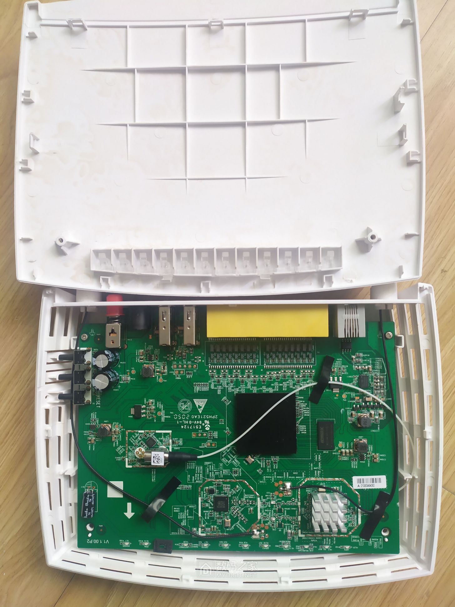

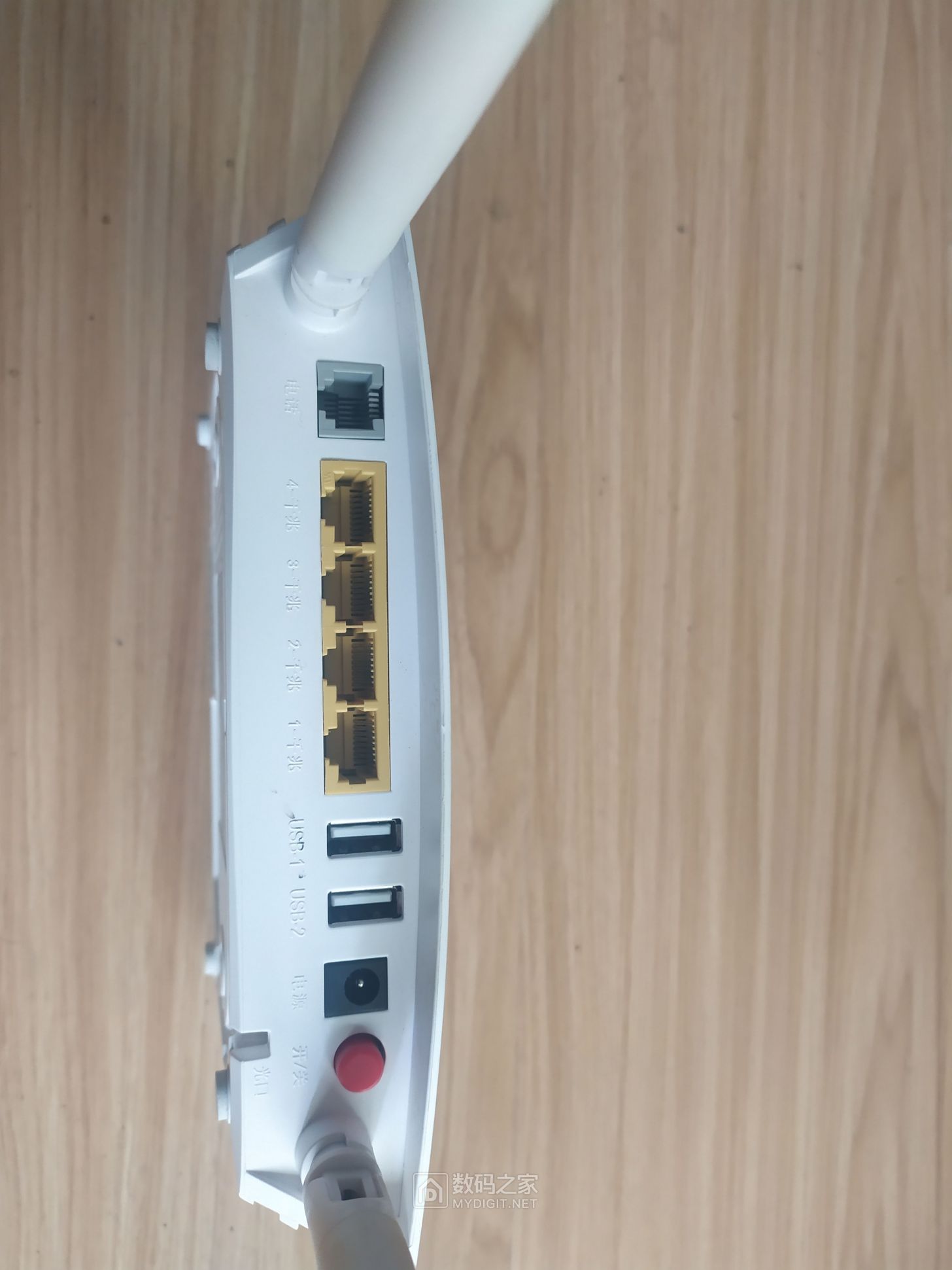

再看看背面,带个光口,生产日期还是21年的,不算太旧
接口也挺多的,还有2个USB口

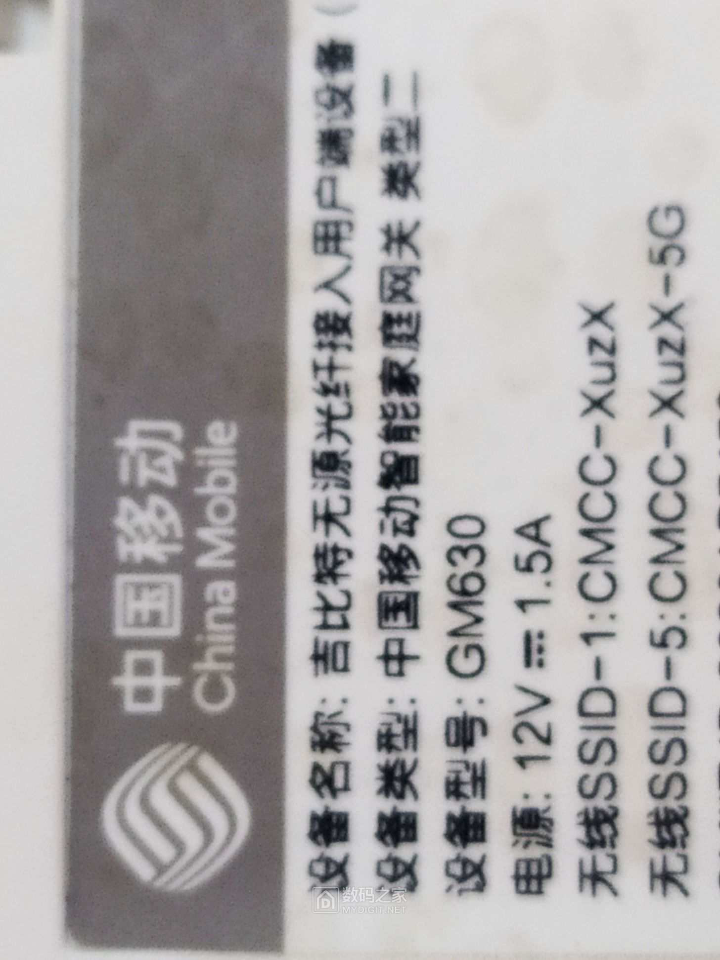

型号来一下
刚开始没有拆机,折腾了一圈,发现不能当路由用,拆开看一下

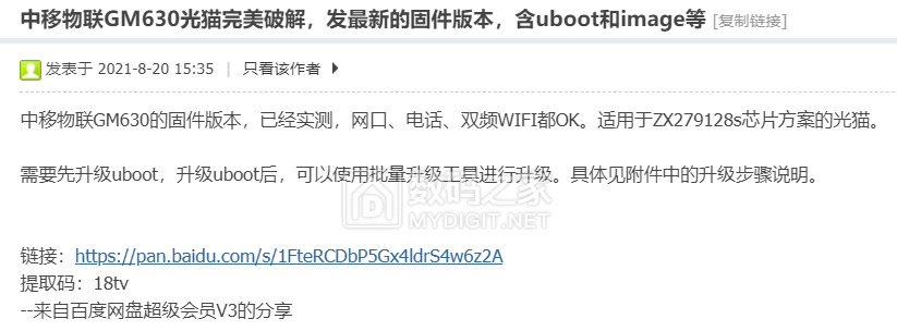

拿到后先去看看能不能刷系统,本来看有USB还想刷个系统带打印机用的,结果找不到包
其他论坛(转载标明出处,可以点击跳转过去)看到这个帖子但是刷机固件下不到了,连接过期了,上个图大家看看

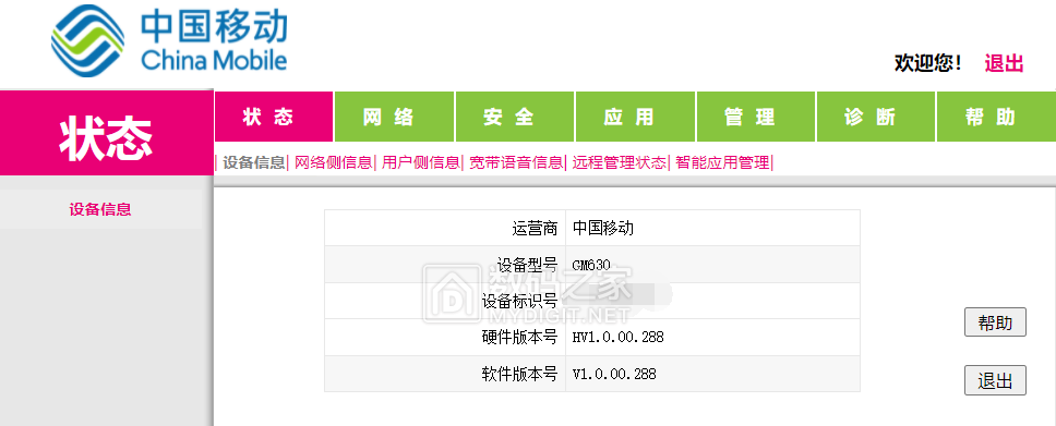

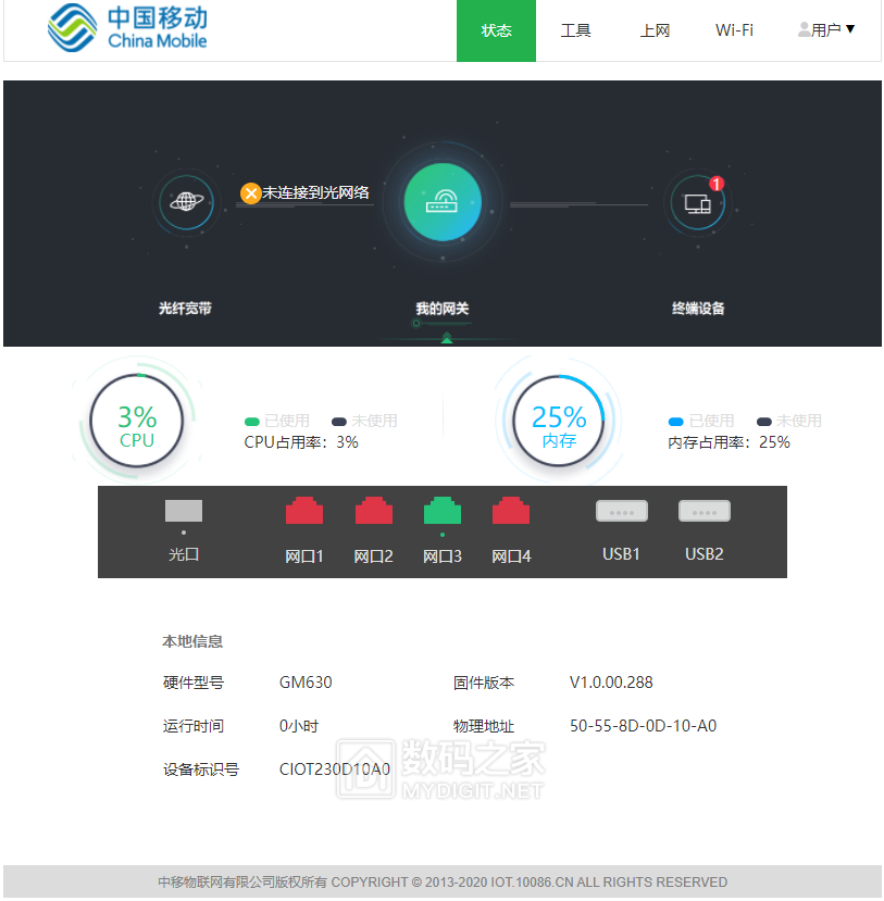

那就先进去看看,直接用USER普通用户登录,和其他的家用路由设备差不多,界面简单
再看一个图,除了网络测试直接写的开发外,其他都能点开,没什么特别的
既然不能玩,那就找找有没有超级用户,一搜还真有
中国移动GM630光猫路由一体机系列踩坑(超级管理员密码)_移动光猫超级管理账号密码-CSDN博客 https://blog.csdn.net/weixin_47786840/article/details/140088779
他踩过的坑,我就不踩了吧,不过我这个简单,直接用管理员:CMCCAdmin  密码:aDm8H%MdA可以进去
刚截图才发现,我的硬件版本和软件版本还没有这个链接上的高。

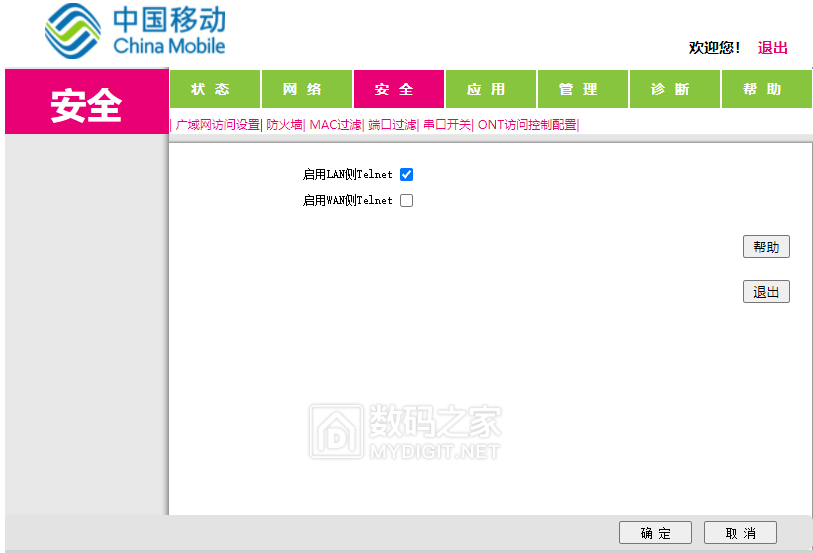

也参考了这个帖子,里面开启telnet的链接确实有效,单独去安全里面点不出来这个界面,而且设置后无法跳转其他界面,应该是隐藏功能。
http://192.168.1.1/getpage.gch?pid=1002&nextpage=tele_sec_tserver_t.gch

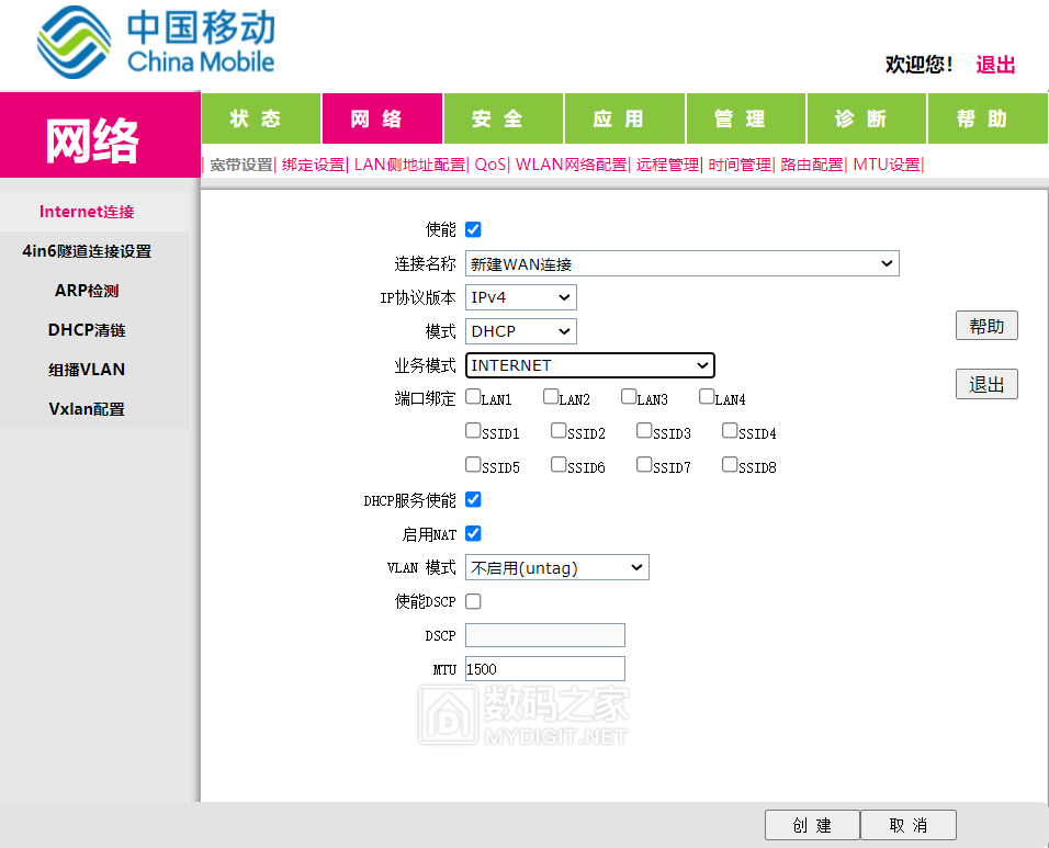

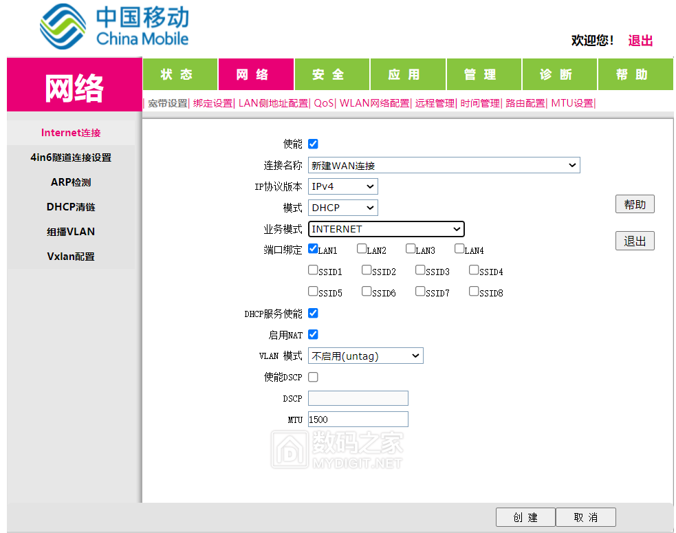

最主要的是网络设置,没有路由模式,测试过DHCP和桥接都不知道怎么设置,感觉没办法区分内外网口
出厂默认网络里面有3个连接,网上说69是移动远程设置的,可以把自带的都删除掉
自己新建连接,但是不管新建选择,DHCP/桥接/静态地址等都不行
主要是感觉不管哪个模式都是外口是光口,可以绑定的只是内部网口而已。
所以折腾了两天也没有其他固件可以刷的情况下这个就只能关闭DHCP和无线当个千兆交换机使用了
不知道有论坛其他高手玩过这个,有没有固件刷一下玩玩的。目前不折腾了,还有电源没有修呢。

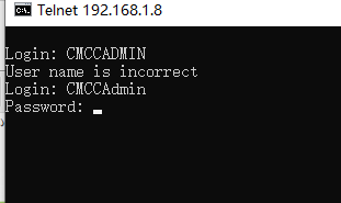

刚才又看了开启telnet的帖子,也开启成功(因为我连的网是1.1所以把这个猫改成1.8了)
他的帖子步骤6上写的,是不是找到了这个密码才能改路由模式,而不是说的用超级密码进来改的
6、使用windows自带的telnet,或者Xshell、SecureCRT等工具连接到光猫,登录用户CMCCAdmin,密码输入光猫反面写的user密码@C1,如xxxxxxxx@C1。(我这里是C1,如果不对请尝试省份首字母,比如@BJ)待出现~$符号后,输入sidbg 1 DB p DevAuthInfo,超级密码一目了然。
洗洗睡吧,感谢各位观看。

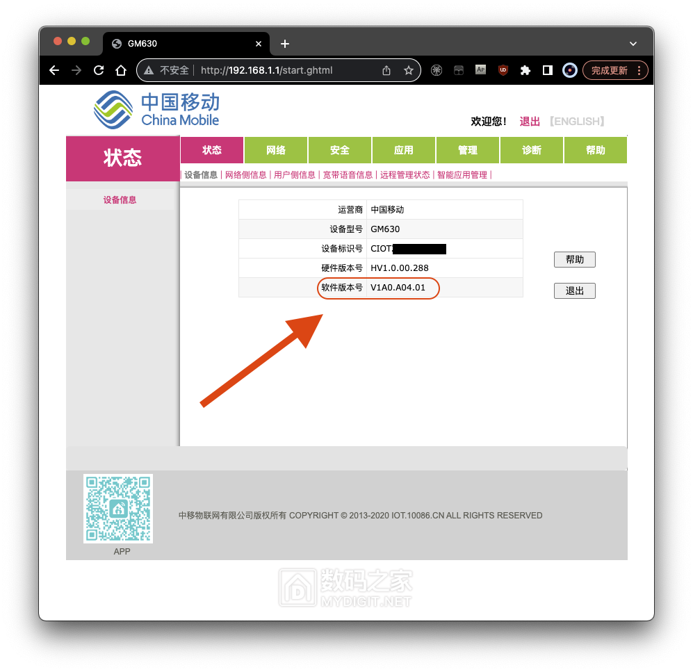

2024年10月1日起
广西移动在后台偷偷升级了 GM630 的固件,最新的软件版本是:V1A0.A04.01
这条开启 telnet 的链接,用不了{:017:
上半年 GM630 的软硬件版本都是:HV1.0.00.288
