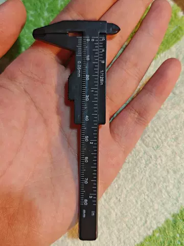

理工男,40多了,买过好几把游标卡尺了,发现我竟然不太会读。
有时还买数量,表显的。终于学会了,发上来大家不会的学习一下吧,超简单。
现在市场上精度0.02的便宜,也多,就用这个为例吧。
读数方法,就是先读主数,再读副数,然后相加,
实例。
拍摄角度的问题,5后面第2根对齐上面的线
方法,先读主数,在13mm,然后副数,是5后面第二根对齐,精度为0.02,那么,就是
13.54
实例2
主数在35 副数在1后面第三根对齐
那么,值为35.16,你学会了吗
再比如,主数在26 副尺在0后面第4根。那么,值为多少呢
26.08
再比如,主数在34,副尺在0对齐,那么值就是34
再比如,主数在43,副尺在下面的1对齐,那么,值就是43.1
速算比学会了吧,再用不用买数显游标卡尺了
习题。如下图,主数在48mm,副尺在8后面第二根对齐
值为多少

最关键的不教,要先归0看副尺分度值...

我在这种机械卡尺上读数,0.1mm精度倒是容易识别,感觉0.02mm比较接近的3条刻度都差不多对齐了,比较难以分清,只能估计。

发表于 2025-2-13 20:53:43 | 显示全部楼层
lijielzj 发表于 2025-2-13 20:40
刚买了一把数显的,机械的今天学会,过2天就忘了,不但读还要算,麻烦!
对零就知道小尺分度值了...
咋看分度值的?比如说这种0.05mm,没上过学,也没师傅教,因为平时更本用不上,就没细究,然后今年才在抖音看到游标卡尺读法的科普。
