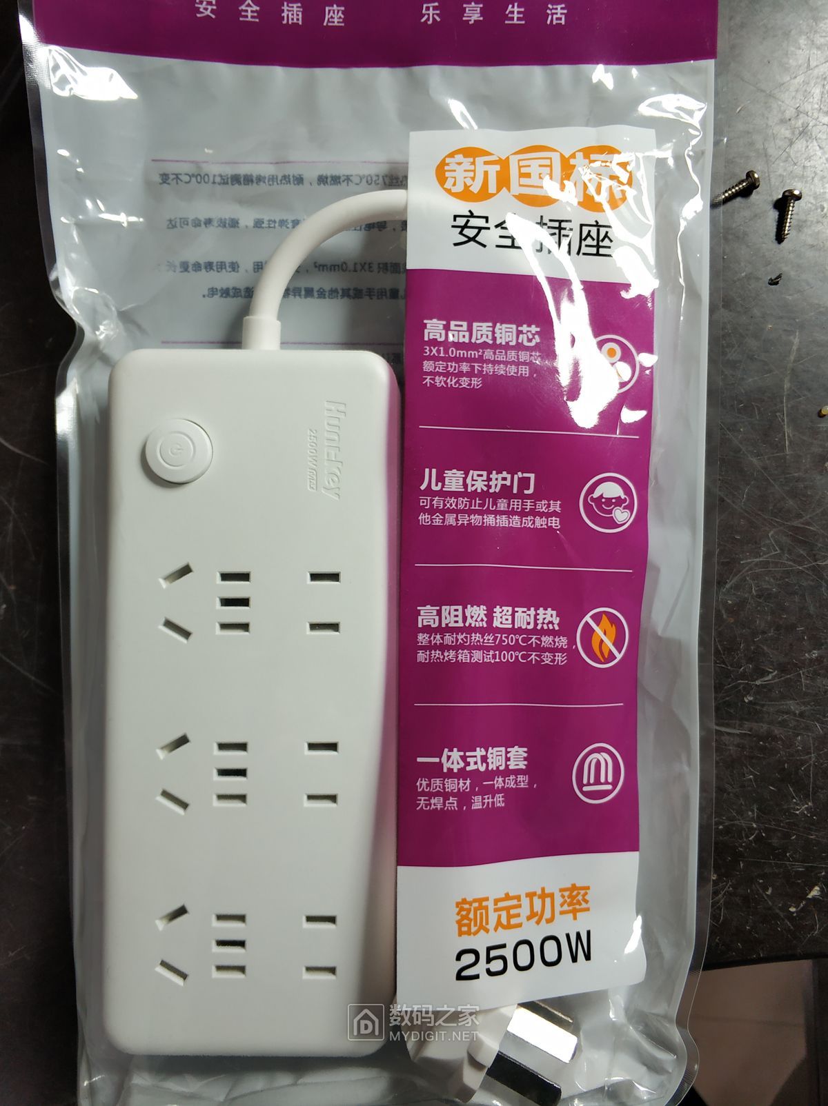

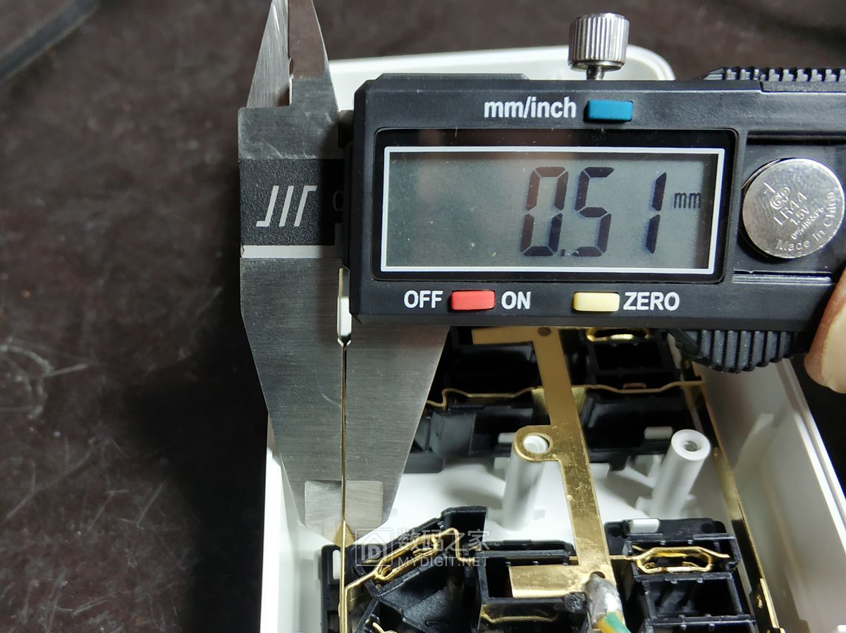

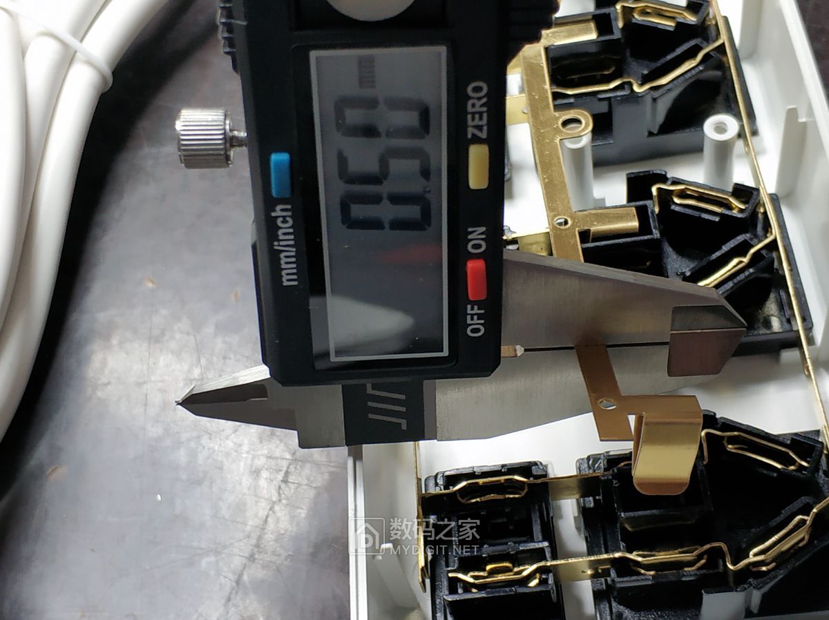

19.9元撸的,不瞎BB,好坏看官自判。
最后总结,虽然是一体铜条,但厚度在此,个人并不觉得就比铜丝能过更大电流,结构上面安全一点,铆上去的,比铜丝+锡焊要强。
优点:塑料模具不错,按钮式开关手感还行,没有那种按下去起不来的感觉。
缺点:省了电源指示灯,这点扣门过头了。

发表于 2019-1-23 08:58:12 | 显示全部楼层
地线串联零火,看上去最短接触距离不足2、3毫米,最好为它去买一份保险
 楼主| 发表于 2019-1-23 11:29:55 | 显示全部楼层
这个问题应该不存在,后壳里面做了限位,地线也做了限位柱,以防万一,马拆开再看看。谢谢提醒。
 楼主| 发表于 2019-1-23 18:00:45 | 显示全部楼层
检查完毕,相隔5毫米,多个塑料柱限位,零火地三个铜片被固定的死死的,确认安全。
发表于 2019-1-26 09:06:03 | 显示全部楼层
插座一体铜不是关键,插座烧了大多数是因为,铜片跟插头接触不紧发热造成的。铜片结构要用那种对折大折环结构才能有效减低金属疲劳,才能保证万次插拔不松动。上图这个结构是单片冲孔结构,弹力小,容易造成金属疲劳,没有多少次那个孔扩大后,就接触不良了。现在品牌插座都是折环结构,这种单片冲孔的就是耍流氓。
