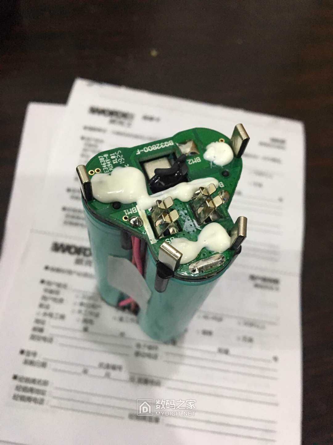

机器到手,拆开电池看了一下,怎么不是三星电芯呢,怎么变成国产亿纬的了,这缩水也太厉害了

亿纬的比三星的好
发表于 2019-7-31 19:23:11 | 显示全部楼层
这锂电池好,动力电芯,10C放电。国产的新动力电池还是给力的。不要纠结什么三星,索尼啊。

亿纬的可以,别在迷恋棒子货,我的电动车自行车也是这牌子电池一年多了目前坚挺
发表于 2019-8-1 08:28:07 | 显示全部楼层
这种容量的国产电芯已经不差了,高端还有差距

我今天还打了威克士的售后问了下,售后给我的答复是使用三星电芯,不是用国产的,这就有点欺骗消费者了

看电池开头字母的确是三星的,东成用的电池也是绿皮三星,型号是INR18650 2AH的。

这个是亿纬的不是三星的,还有东成现在的都换成天鹏电芯了

两电一充还无刷 才卖三百多    所以你想要的三星索尼都变成亿纬天鹏海四达了
发表于 2019-8-5 18:19:14 | 显示全部楼层
亿纬不差的,和三星索尼同档次的,电池吗主要还是看人品,贵的也有选到废物的可能
