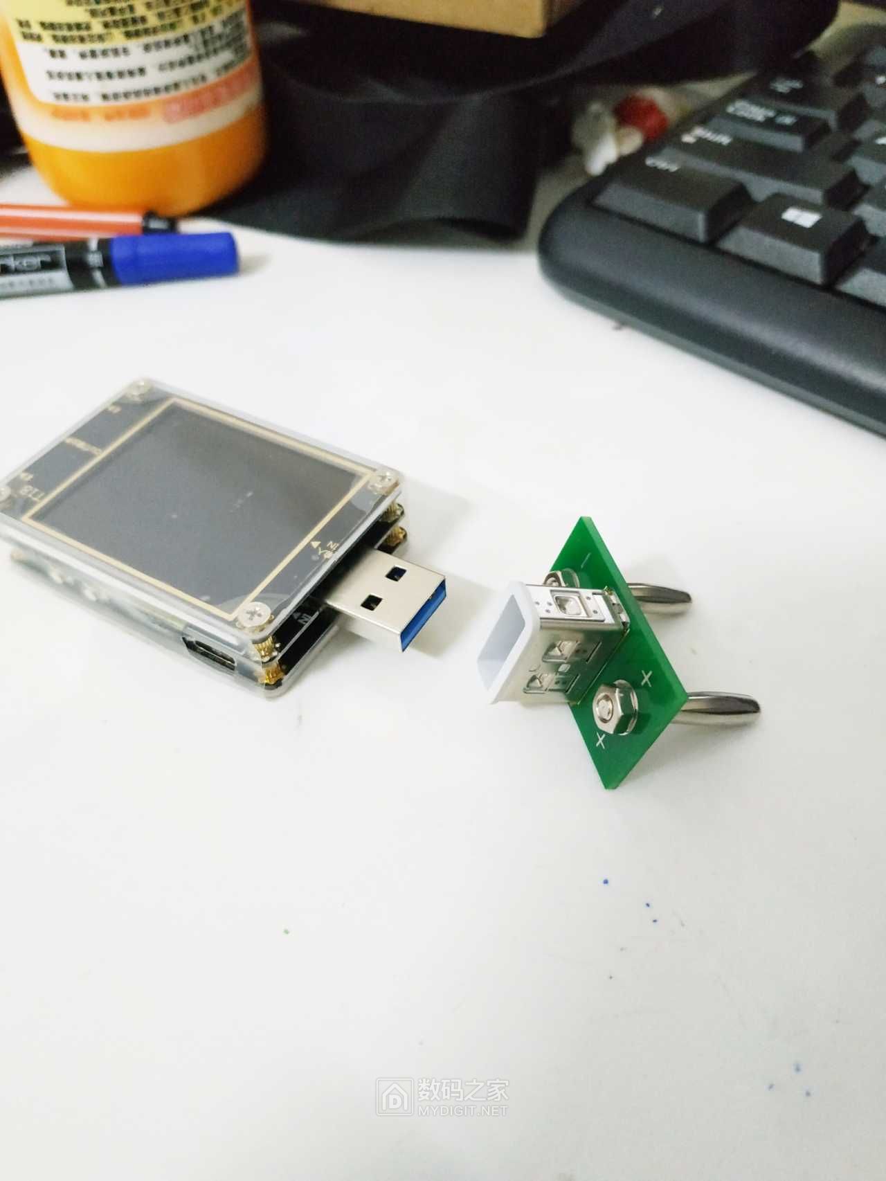

下图改用转接座测试。
你炬为还要不要说,这个usb转接座接触不好?香蕉头也接触不好??

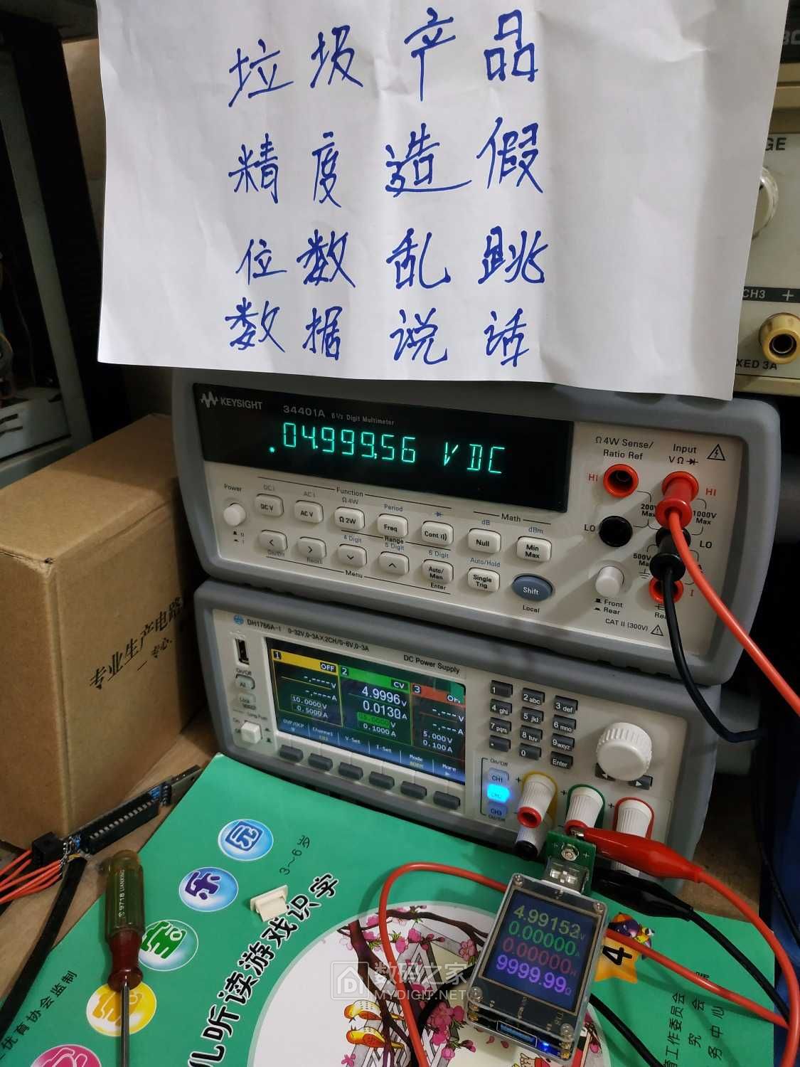

 楼主| 发表于 2019-8-4 21:38:59 来自手机浏览器 | 显示全部楼层
上一帖是图片难以反应实际测试结果。
这次看视频吧,这个测试结果,远达不到宣传的6位高精度,千元以内找对手,基本的0.000都难以保证。就会瞎鸡巴乱跳,反应还迟钝。
炬为还各种狡辩,拒承认事实真相,歪曲事实,在我另一帖子,误导大家说我测试有问题,不得已再发个测试帖。
炬为 存在夸大宣传,欺骗消费者行为,涉嫌诈骗!

就算六位半也得需要LM399之类的恒温基准了,而且需要预热和定期校准才能真正达到六位半的精度,一个USB表能用上那个等级的基准?那国外做高端万用表的keysight,fluke之流干啥吃的?为了六位半搞那么大一台机器还用那么多精密电阻、ADC的?
没那个本事测到六位半就老老实实显示三位半就可以了,显示那么多位数根本没意义,或者就是在坑人
发表于 2019-8-5 12:36:08 来自手机浏览器 | 显示全部楼层
楼主的测试没问题,这个道理其实非常明显,一个USB表是不可能用非常高端的电压基准的,光这个基准的外围电路都比表大了
所以是只能用些精度低一些的贴片基准,顶多四位半水平,估计为了成本还可以更省
然后单片机采样搞出一串数字,毕竟二进制转到10进制肯定会一连串小数,但并不是小数越多越好,因为从数模转换那一步误差就存在了
好比拿着一把最小刻度是厘米的尺子,量出1.23456789m的数是毫无意义的,因为从厘米这个级别就已经不见得准确了,那微米位数是几已经毫无意义

 楼主| 发表于 2019-8-5 13:03:26 来自手机浏览器 | 显示全部楼层
太阳花瓣 发表于 2019-8-5 10:03
呵呵!这个帖子把你自己之前说的这表误差在0.2%的那句话删除了,所以你心里有愧,哈哈!!!
1,在上一帖你各种理由质疑我测试,认定你的傻表精度高
2,台表测电源,六位半最后一个字跳动正常。而不是像你的傻表毫无规律,瞎鸡巴乱跳。
3,你做人很卑鄙,淘宝评论我实话实说,你搞一堆小号,在我的评论炮轰我的测试,各种指责测试不对。 误导大家觉得我测错。
后来又跑到论坛来,各种指责我,撇清傻表的问题。
