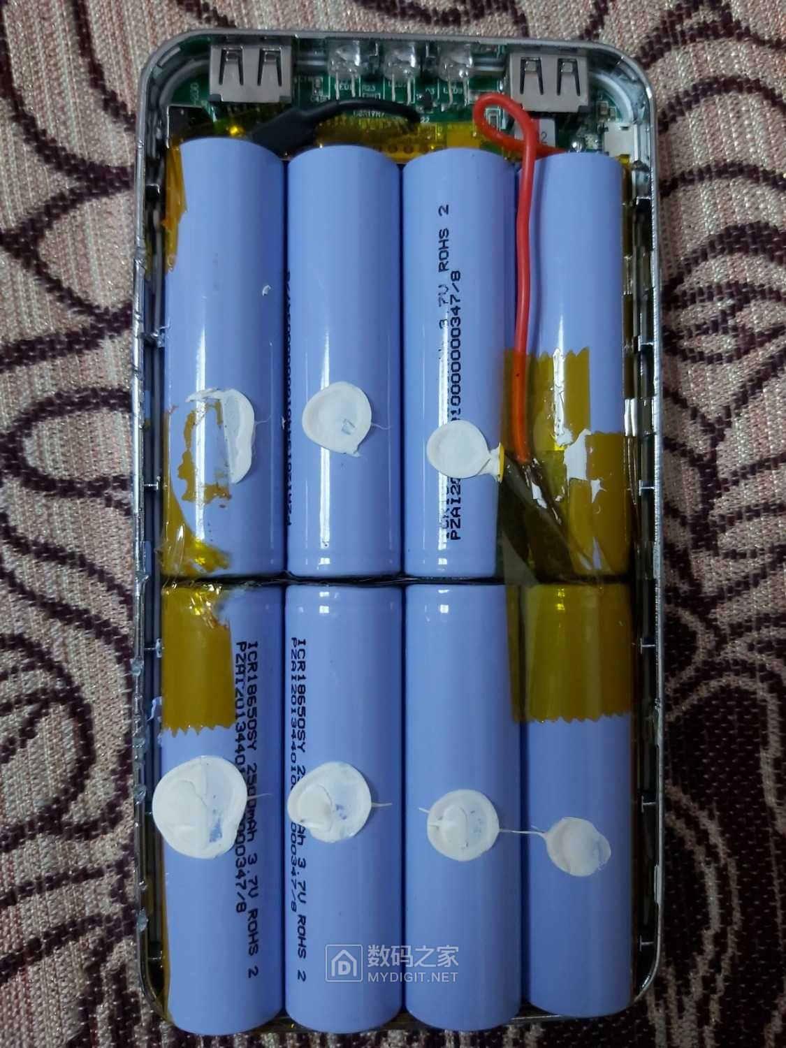

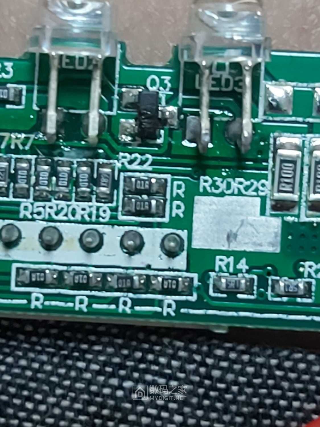

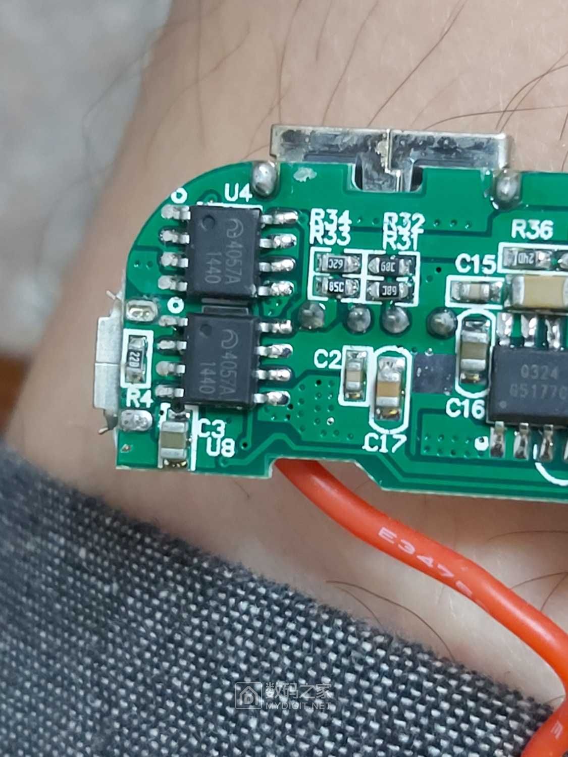

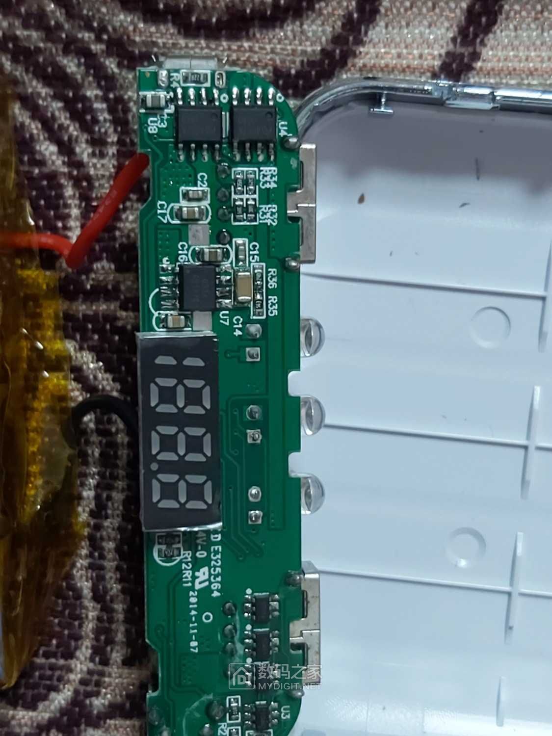

同事一个索扬充电宝可以输入给充电宝充电,但是无输出,手机充电无反应,LED灯会亮,暴力撬开,找不到哪里坏,电容正常,各位看看有没有别的办法

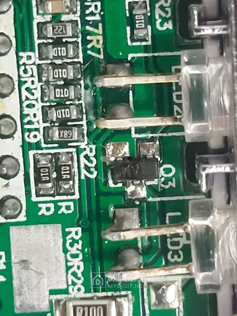

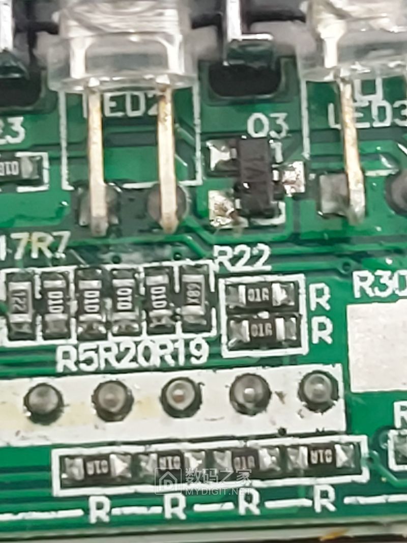

发表于 2019-8-31 20:17:43 | 显示全部楼层
固定的接线。出厂焊接完成了。居然还要两片4057,我也是醉了。
这是怕员工把电芯的正负极接反吗?
目测Q3已烧毁

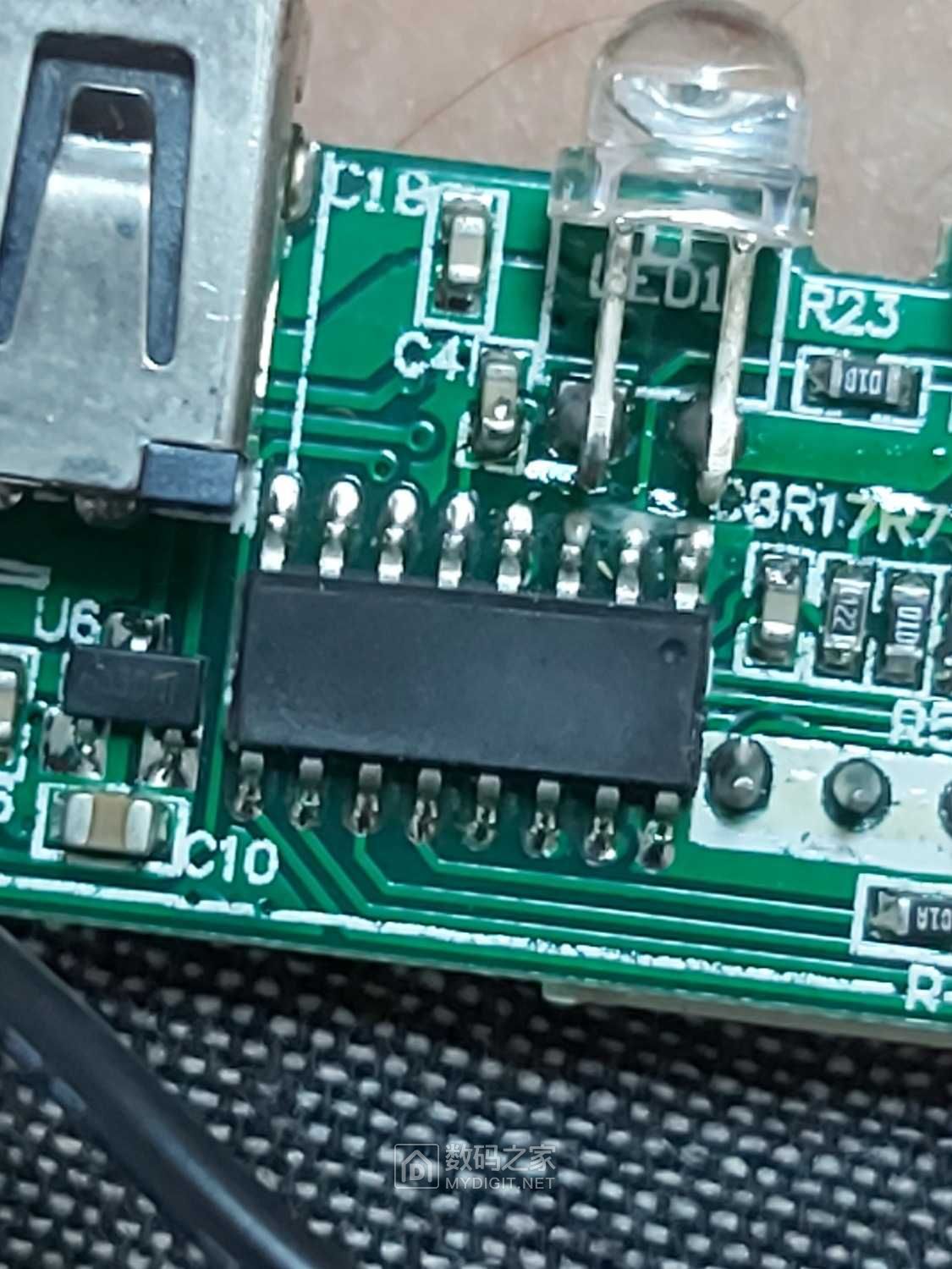

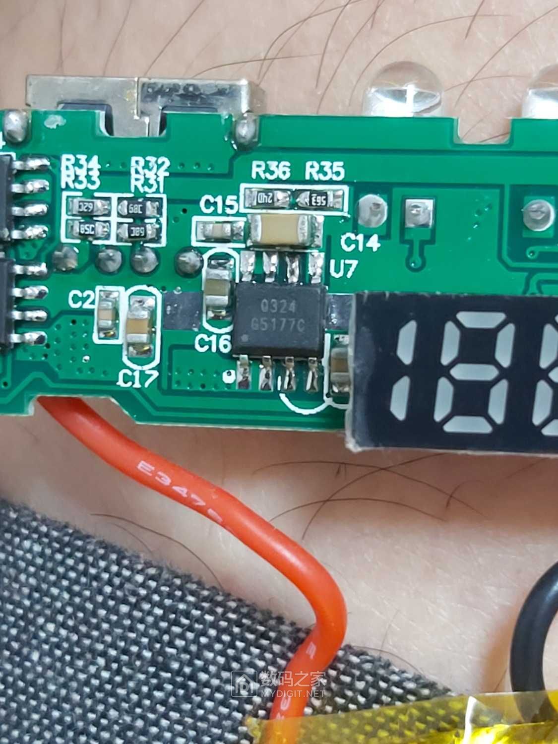

发表于 2019-8-31 20:25:19 来自手机浏览器 | 显示全部楼层
也有可能是那个同步整流升压芯片坏 g5177

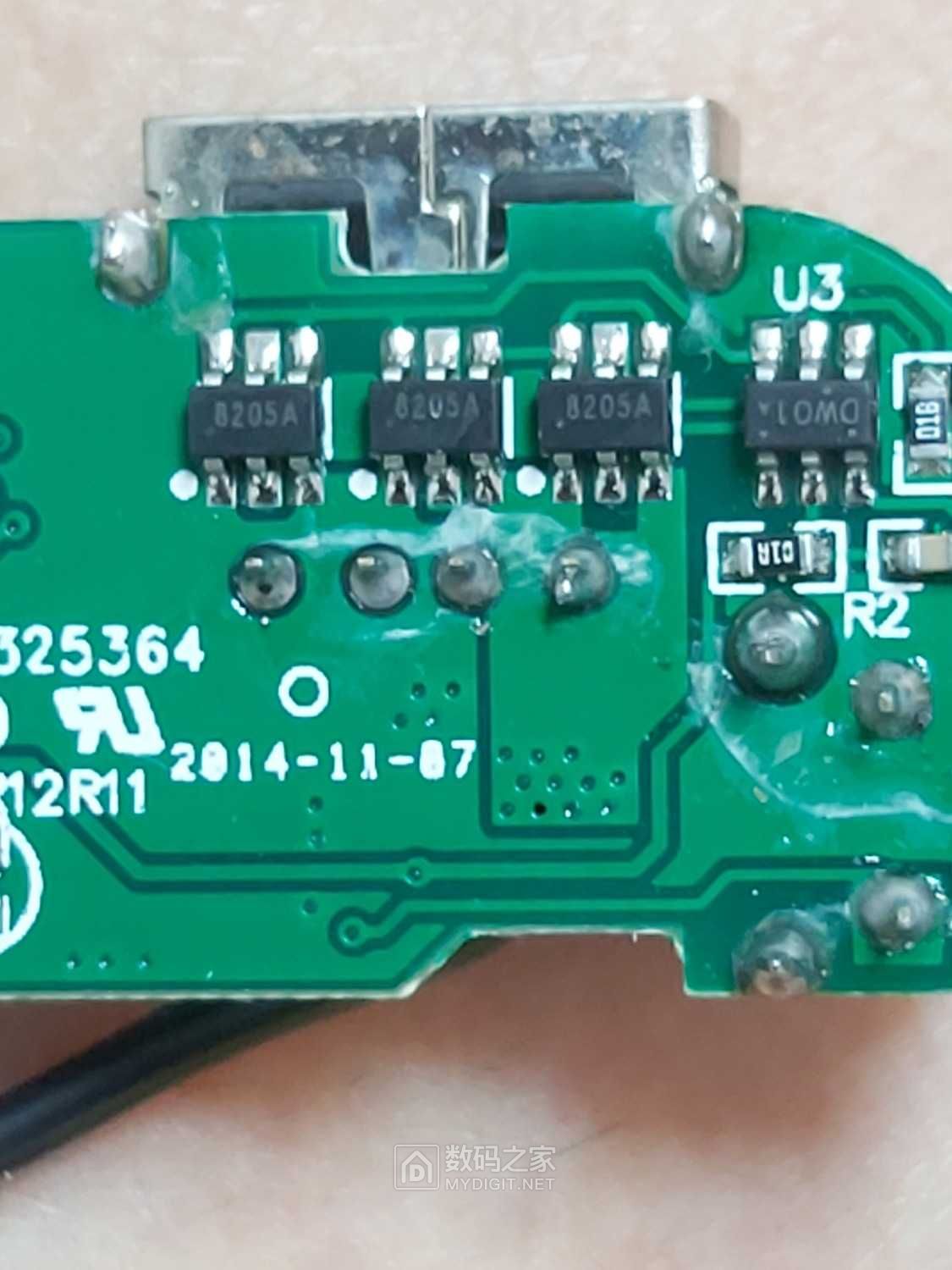

发表于 2019-8-31 20:37:14 | 显示全部楼层
有可能只是usb口里的四个针断了而已。
点评
两个USB口里的8个针断了而已哈哈  详情 回复 发表于 2019-9-8 10:29

发表于 2019-8-31 20:45:50 | 显示全部楼层
Q3,好像烧掉了,!!!!!!!!!!!

发表于 2019-8-31 21:08:39 | 显示全部楼层
那就顺着USB的输出往反向用万用表查起走啊。
发表于 2019-8-31 21:26:59 来自手机浏览器 | 显示全部楼层
貌似看到有三极管烧鼓包了

发表于 2019-8-31 22:14:50 | 显示全部楼层
Q3是烧糊了?

 楼主| 发表于 2019-9-8 10:29:29 | 显示全部楼层
wskl 发表于 2019-8-31 20:37
有可能只是usb口里的四个针断了而已。
两个USB口里的8个针断了而已哈哈

 楼主| 发表于 2019-9-8 10:39:46 | 显示全部楼层
这是怕员工把电芯的正负极接反吗?
目测Q3已 ...
Q3那个其实是几个字,手机微距不好,传过两张图
 楼主| 发表于 2019-9-8 10:41:18 | 显示全部楼层
 楼主| 发表于 2019-9-8 10:43:44 | 显示全部楼层
Q3那个其实是几个字,好像是1AM,手机微距不好,传过两张图
