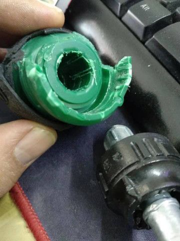

深水宝买的棘轮螺丝刀,不好用,买来就不顺畅。今天拆开看看,直接破坏性拆解。
希望能够给大家帮助。
下面上图

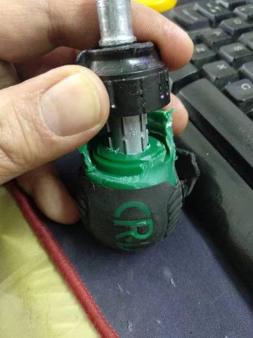

直接砸塑料手柄,慢慢撬出来的,原来是压到手柄里的。
这样的。不知道真的是不是这样。

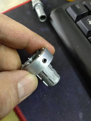

有个卡环,去掉就可以看见里面的棘轮了。
下面是这样的。

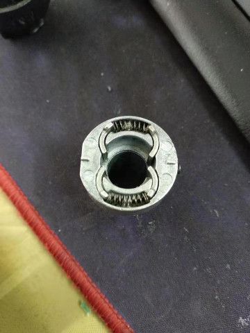

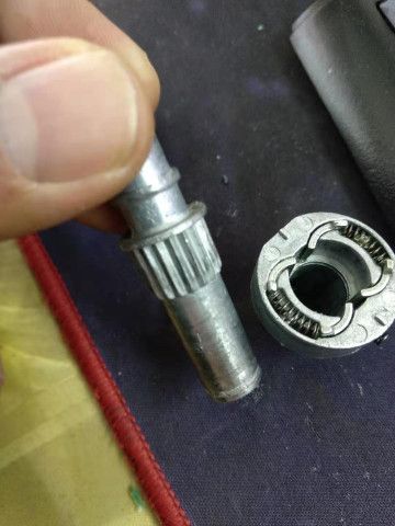

这个是铝的棘轮。底座是4片半月形卡子,用两个弹簧互相顶住。
定位珠子飞了。。。

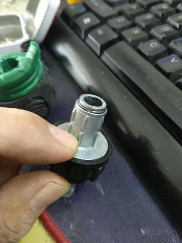

这个塑料盖就是切换左右和锁定的拨片。拨动下面的半月卡子。
这个就是机关了。

铝的强度够吗?

应该连铝的都不是锌合金的,垃圾渣的很
 楼主| 发表于 2019-3-3 08:26:33 | 显示全部楼层
1871 发表于 2019-2-23 15:58
应该连铝的都不是锌合金的,垃圾渣的很
是铝的,锌合金早就碎了。反正磁铁不吸。砂纸磨了以后发亮。不是锌。
