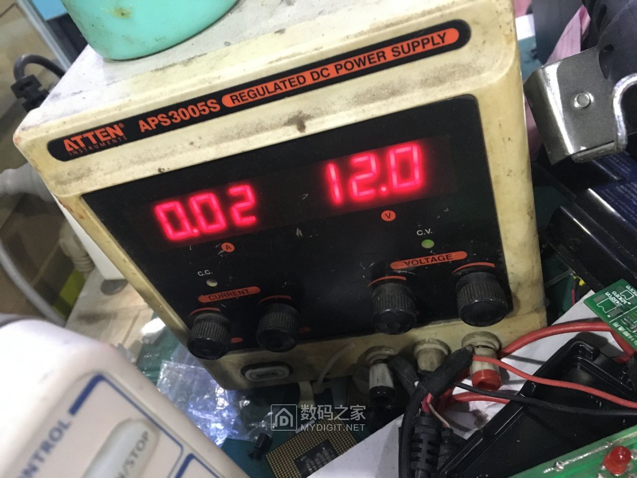

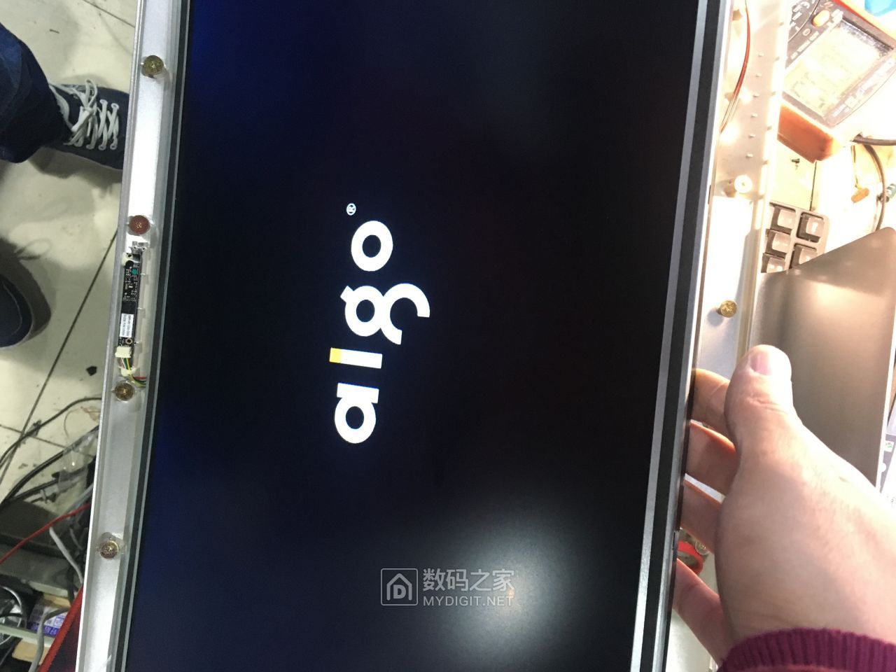

乳白色的底边,仿苹果IMAC的设计,简约,低调奢华,

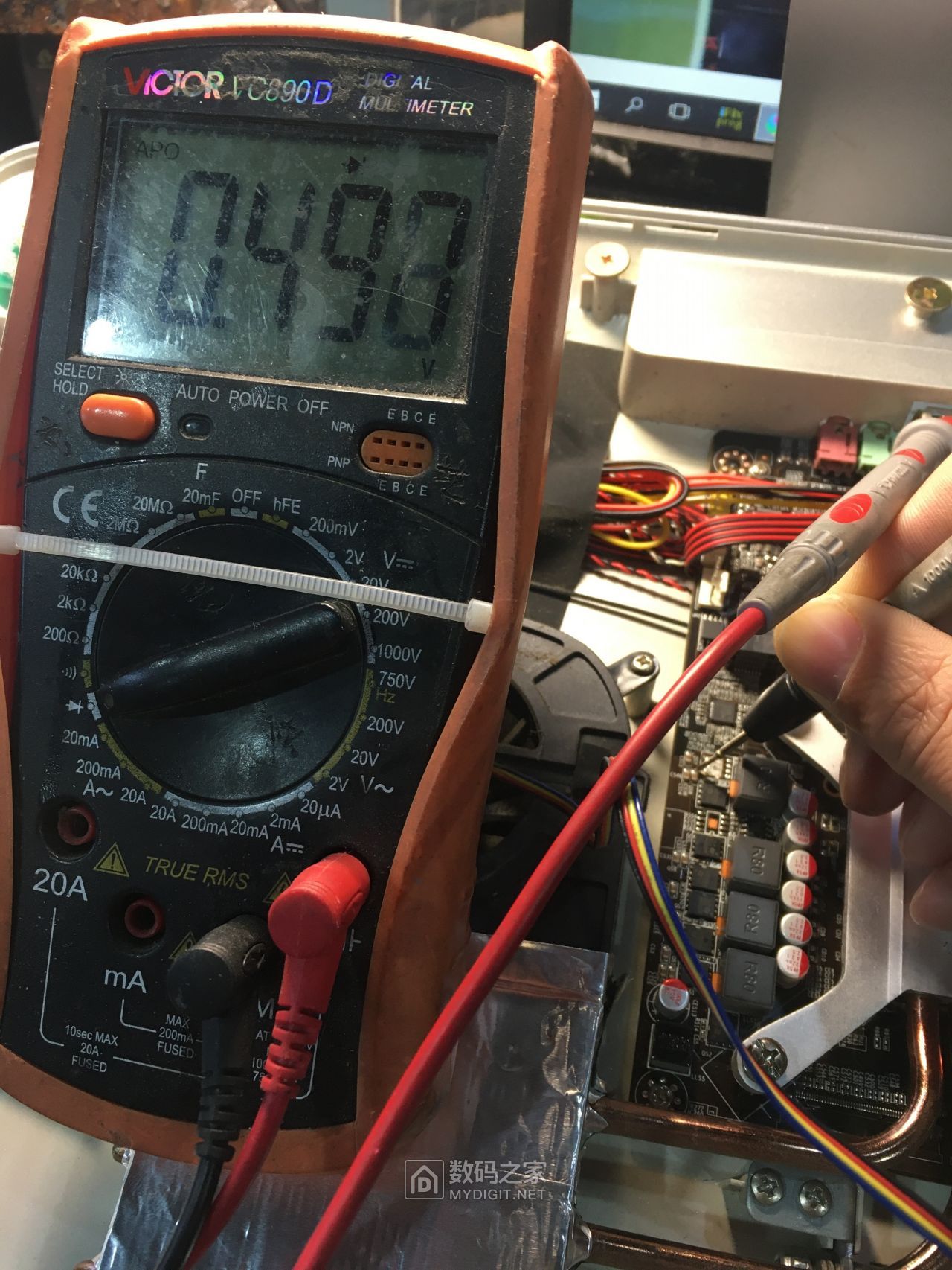

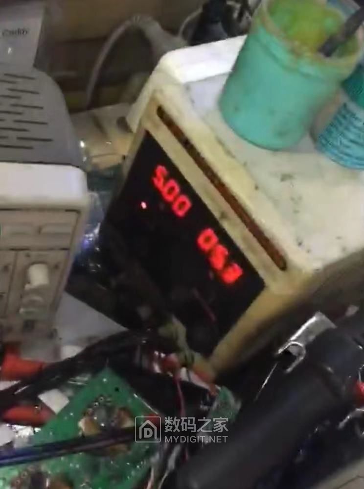

插电大短路,果断5A的电流,电压被拉低到5V左右,电流表CC灯闪,用我志强的多线程CPU脑补了下可能电容击穿,或者MOS管击穿
这其中还伴随着糊味。估计mos管烧了,估计多半是上管。

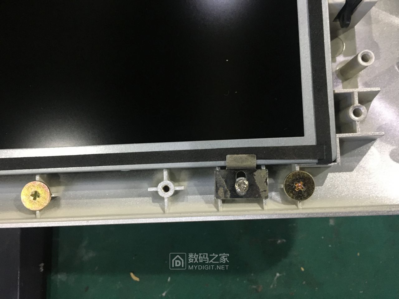

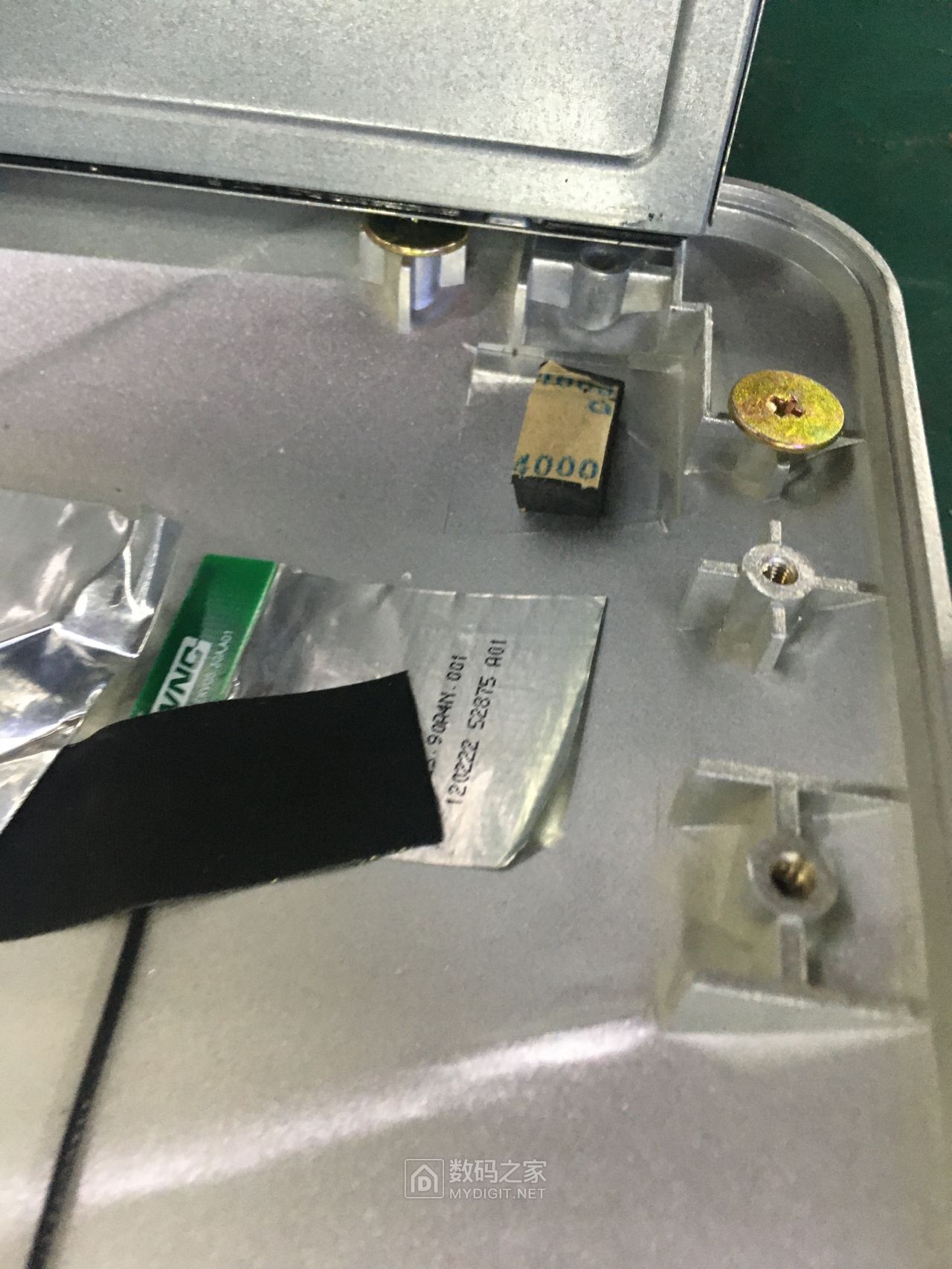

这是外屏的磁吸:sweat:

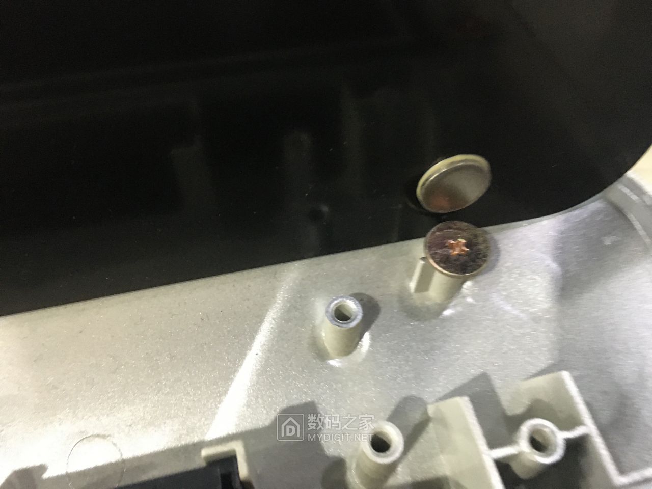

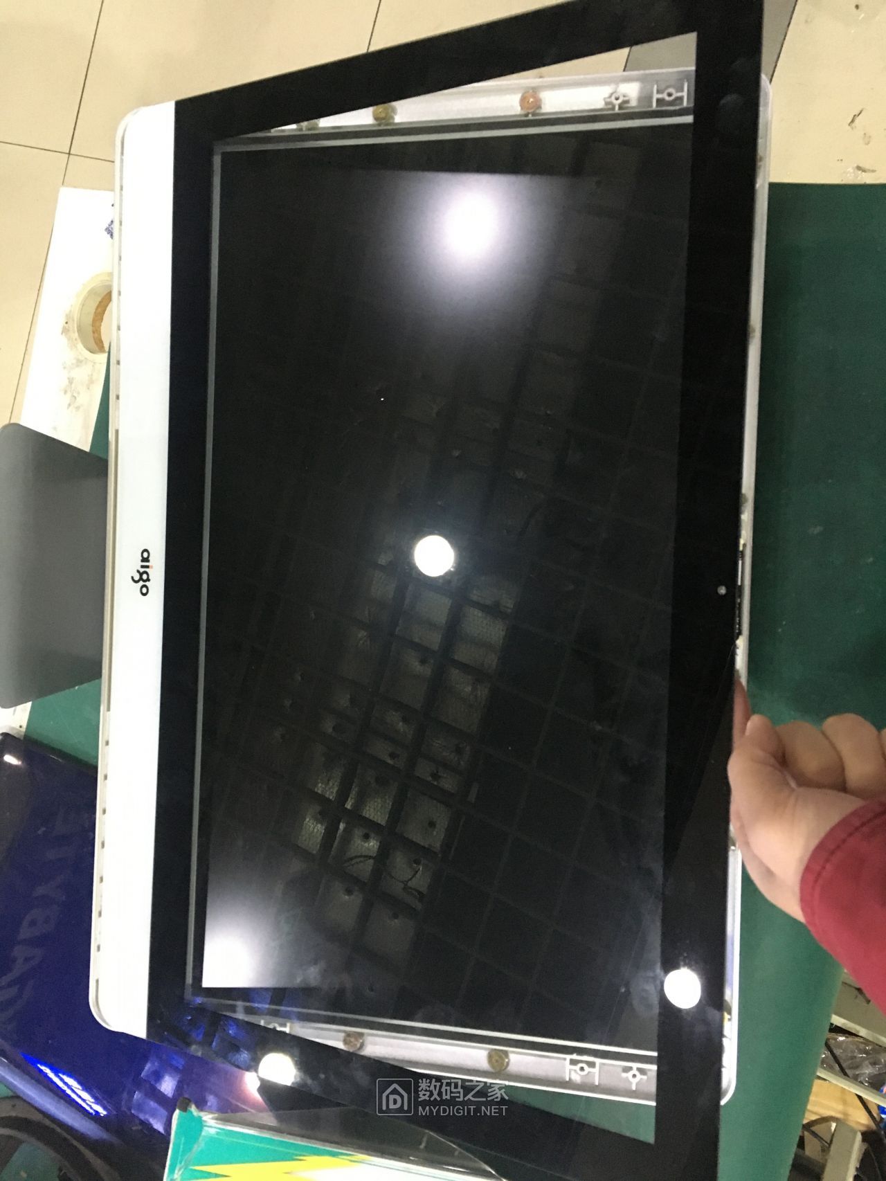

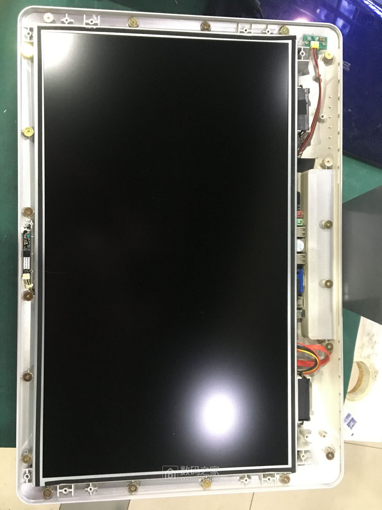

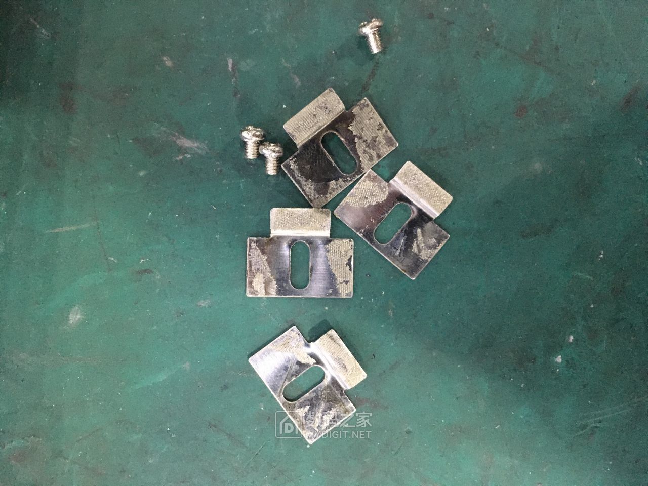

拆开面板,屏幕和后盖连接固定就靠这玩意,一共四个,:sweat::sweat:
全拆掉,取下屏幕
这个线的排列也太随意了吧,说好的风骚的走位捏,

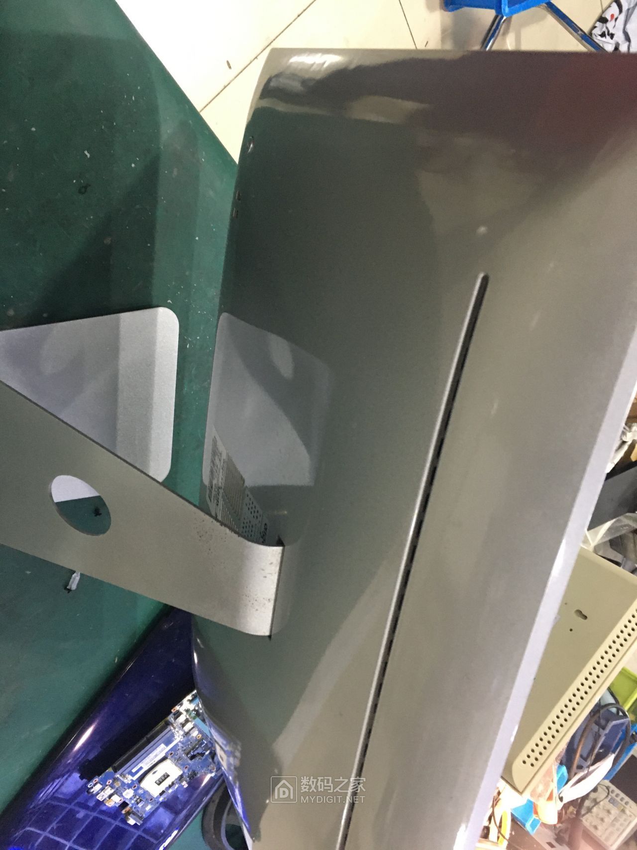

不管了,继续拆,这里做了脚垫吧算是,:sweat::sweat:

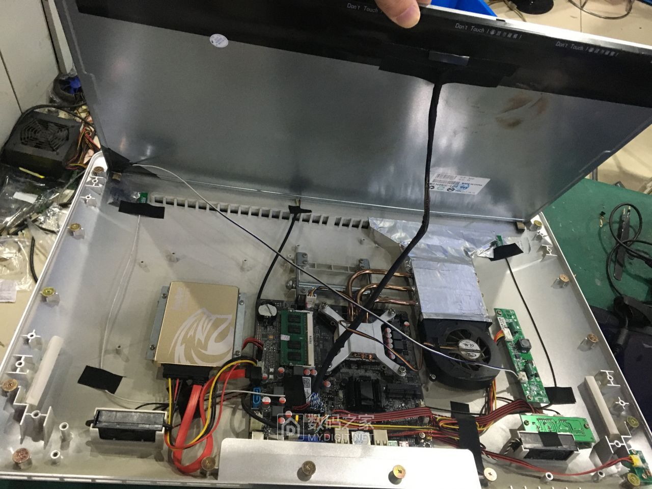

拆到这里,我只想说良心商家,用料充足,做工扎实,价格实惠不坑人

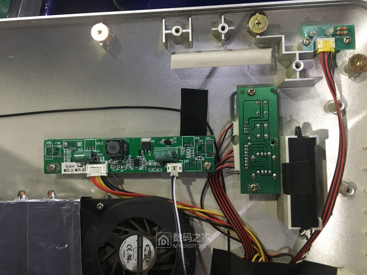

千万别过早的下结论,看下内部结构再说吧。嗯,麻雀虽小,五脏俱全,该有的都有,

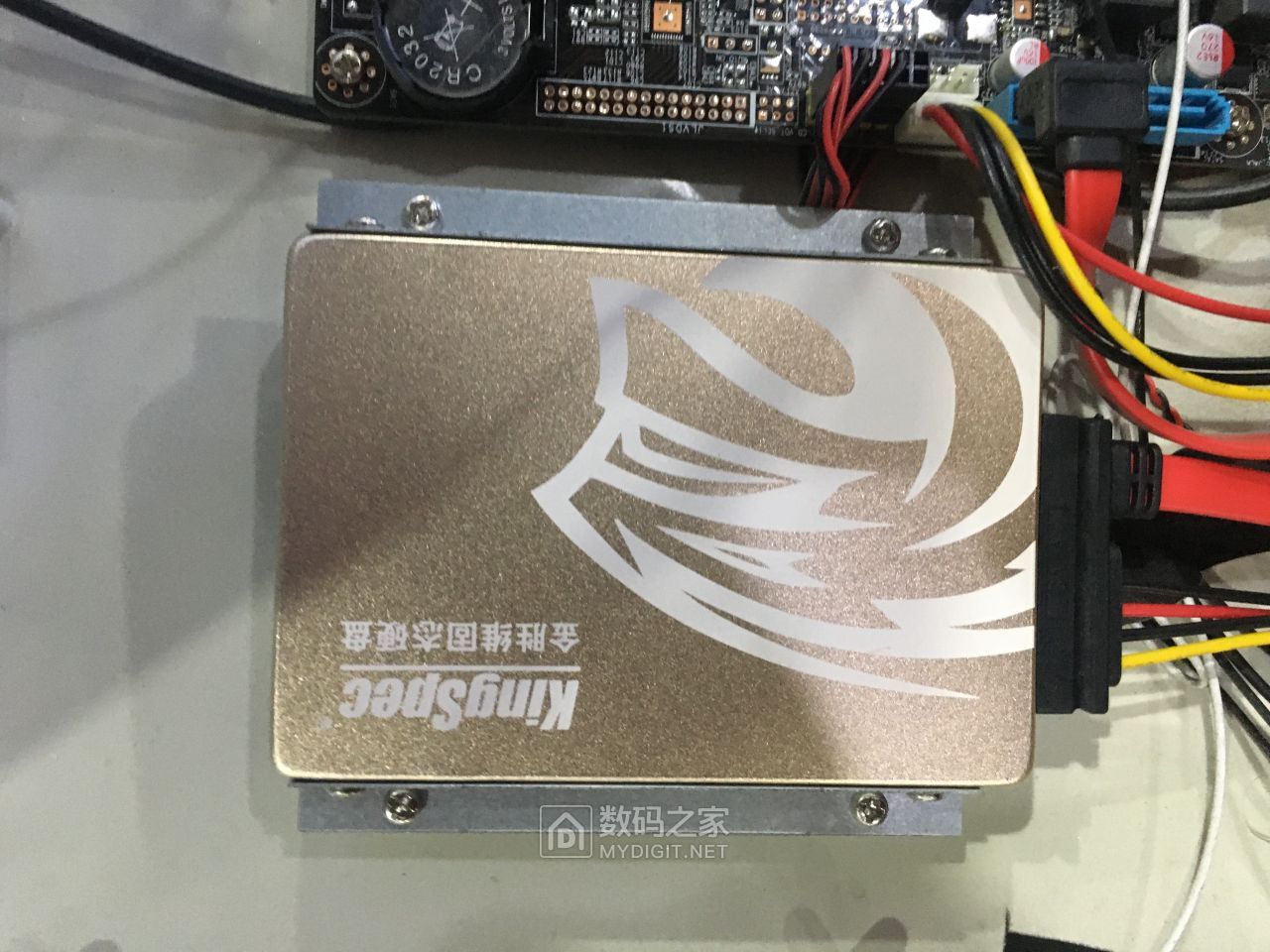

杂牌固态,硕大的散热器,无线wifi,,,,,还有喇叭,:sweat::sweat:,
其实这个走线也很风骚,
国际知名品牌固态SSD,性能赶超三星intel

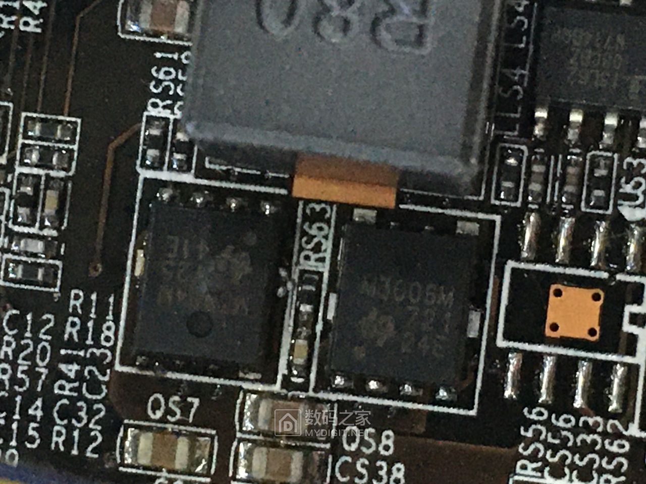

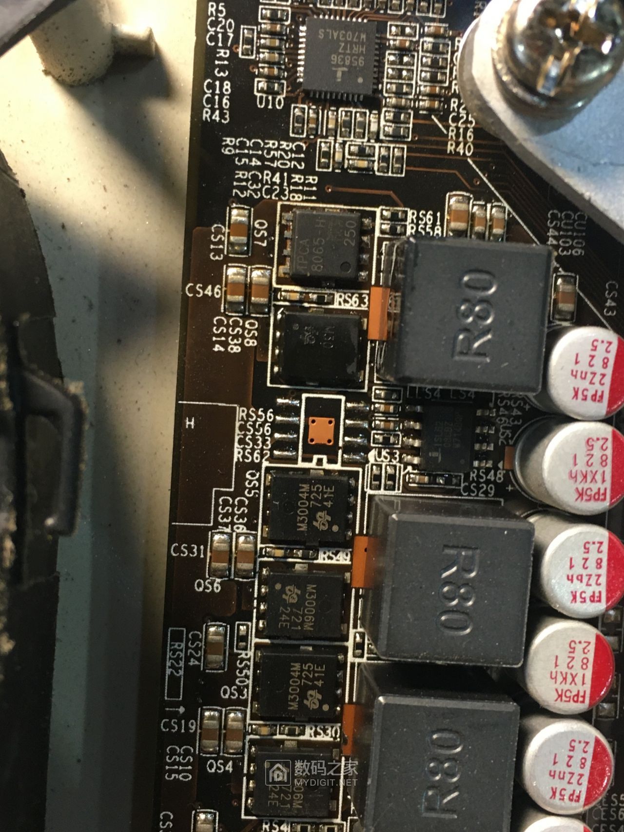

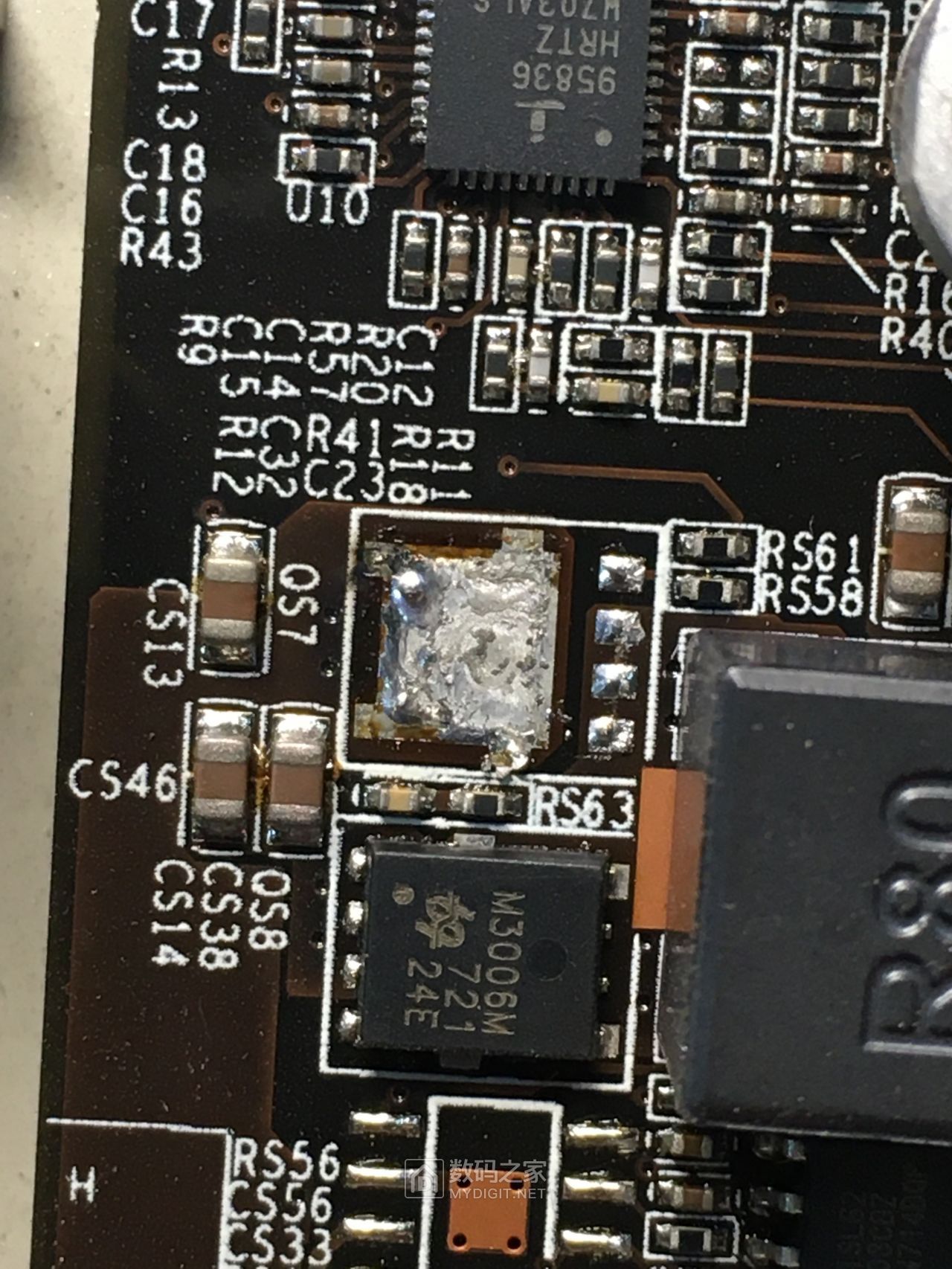

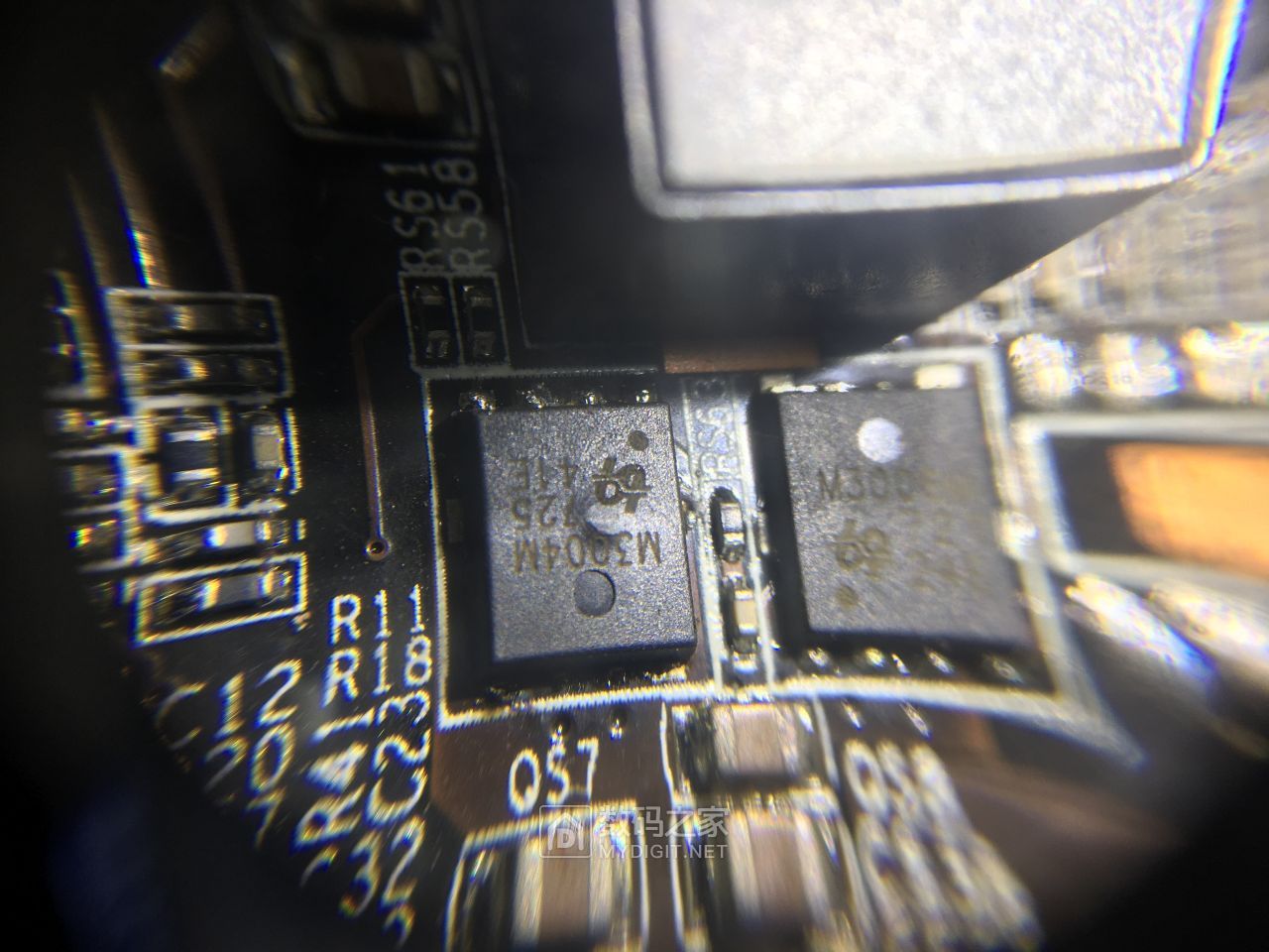

嗯。先看看主板状况吧, 先前也说了,有糊味。
那就用24K钛合金狗鼻子上去闻闻啊,嗯,一下子就发现了敌情,
电感前端有一颗MOS管烧出了个洞,放大镜下可以看得更清晰,
凭借多年的开车经验,上边的是上管,下边的是下管,直接上风枪拆掉。连主板都懒得去拆

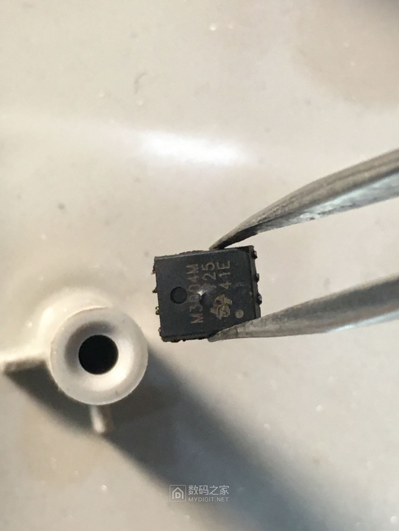

看看拆下来烧的MOS管。烧了个洞。
果断拆了料板,装上去,
量下公共点,正常,可以上电了

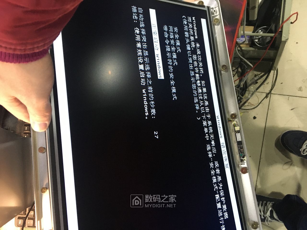

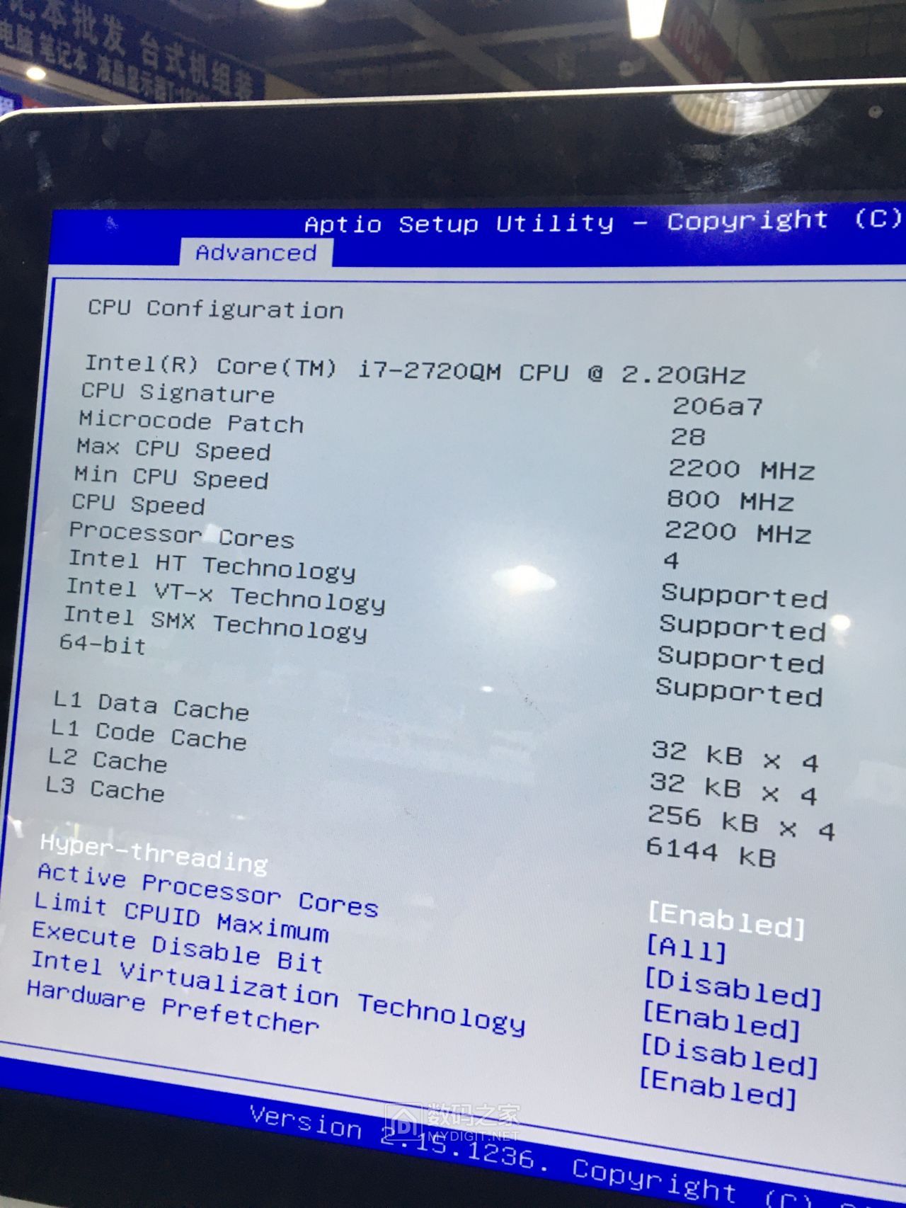

嗯,待机正常了。不像之前那么的凶猛了。顺利开机
进BIOS看了下,这个CPU很是骚气啊

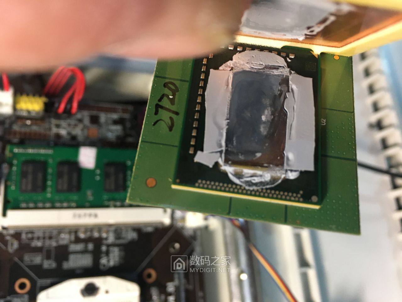

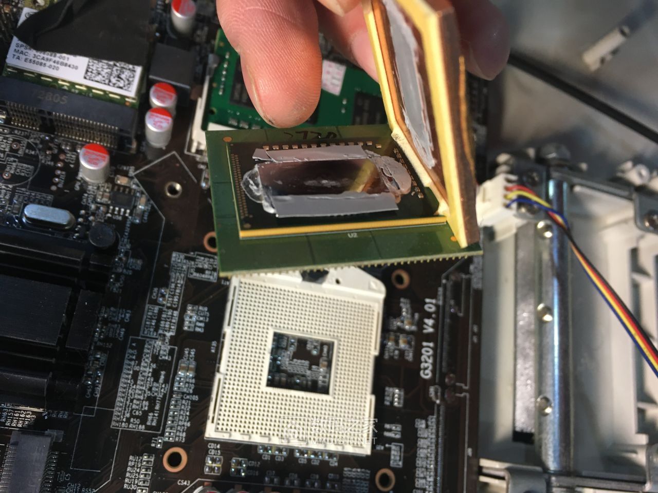

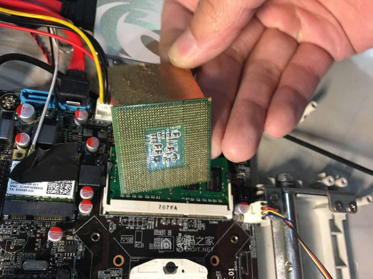

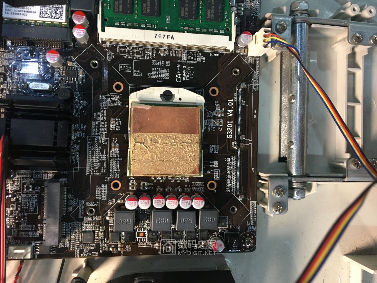

嗯,这个配置,成功激起了我的好奇心,决定一拆到底,我好奇的拆出主板,观摩一下,看下这硕大的散热器下面隐藏着怎样的爱国者的心
暂且忽略这个看上去就感觉是是山寨的内存条
嗯,这个金黄色的硅脂,还有这厚实的铜片散热垫片,瞬间让我觉得我以前一直对山寨机存有偏见,我为我的小人之心度君子之腹感到阵阵的羞愧。
然鹅。再仔细看看这华丽的外表下面,:sweat::sweat:

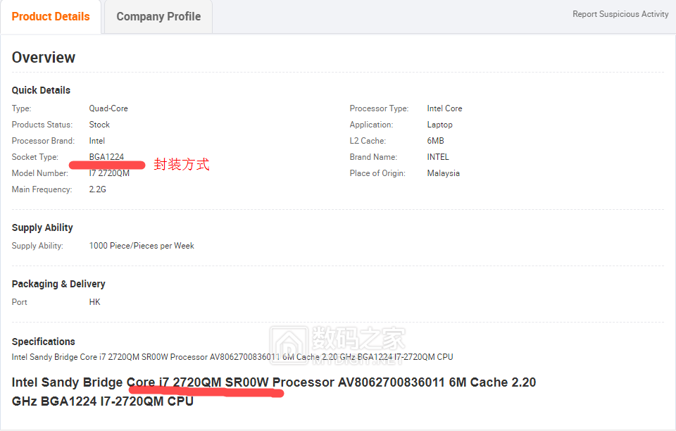

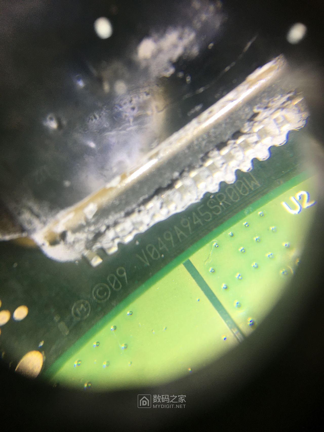

看下这个CPU的型号,SR00W。。。。的确是2代I7
看下参数,BGA封装。。
看到这,我不知道电脑面前的你是怎样的表情,反正这种骚气的操作,我是见多了,见怪不怪的,要。。淡定

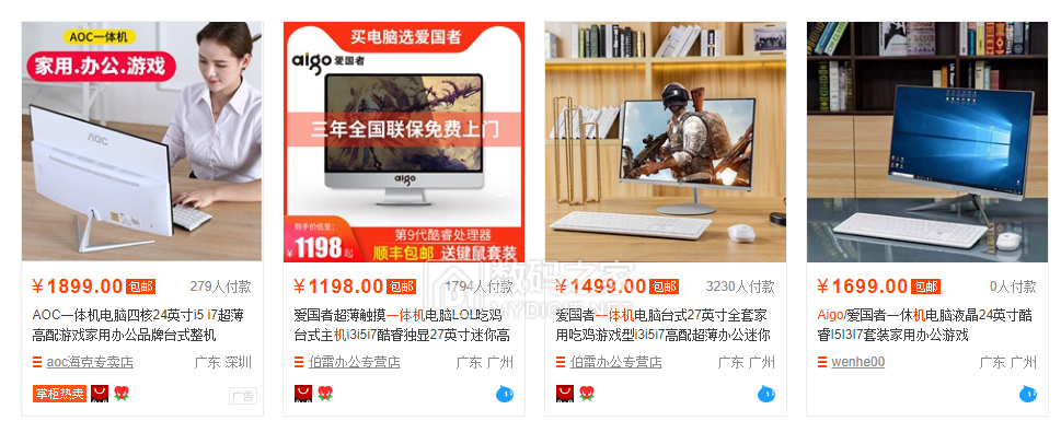

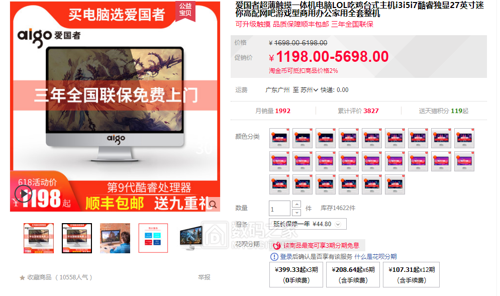

深水宝这种机器多的去了。销量惊人,
各种骚气的套餐,看得人眼花缭乱
各种吹嘘,大伙还是要谨慎购买。

数字万用表也很骚~
 楼主| 发表于 2019-11-27 20:43:12 | 显示全部楼层
yuren777 发表于 2019-11-27 19:30
数字万用表也很骚~
18650转接升压,充电5分钟使用大半年:lol:
