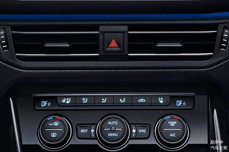

首先说一下冬天车内的热风是由发动机水箱的冷却液多余的热量,经过鼓风机的循环,把热量送到车内,这时不需要开启压缩机,也就是(AC)空调,所以冬天开暖气是不会增加油耗的。但这都是建立在发动机水箱的热气充足的基础上。如果刚打着车,就打开暖风,发动机水箱的热量不能达到设定的温度,发动机就会不情愿的把原本维持自己正常运转的能力,来分享给水箱,好供给驾驶室的温度要求,而他为了尽快达到最佳工作温度,不得不增加喷油量,这时油耗就会增加。
