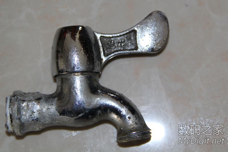

老婆爷爷家的水嘴坏掉了,螺纹锈蚀严重,整个断在管件螺母里,只好借了个熔接器,另买的管件和塑料水嘴换上。
突然记起家里的水嘴也有2个兰花,赶紧拆了看看,热水龙头已有锈蚀痕迹,准备网购铜或不锈钢龙头更换(后来换的不锈钢的)。

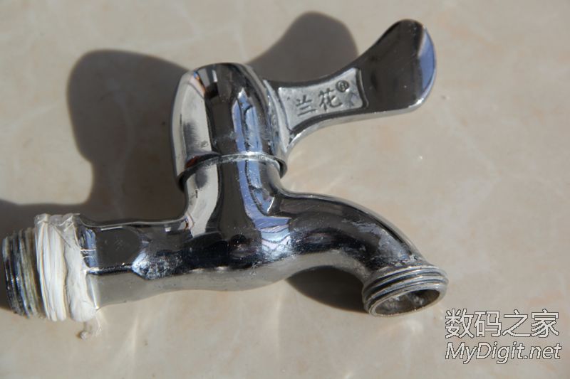

断掉的水嘴

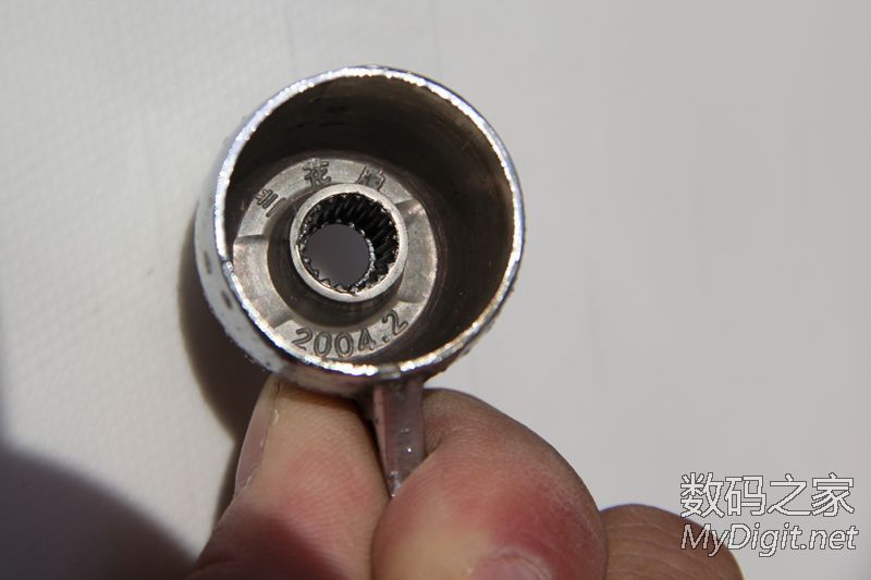

手轮做工还是很细的:兰花牌 2004.2
可惜龙头材料太差,有精力达到这个做工不如更换更好的龙头材料

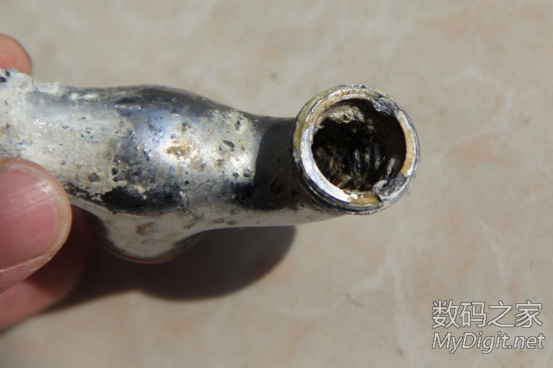

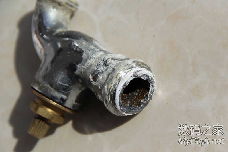

进水口螺纹断裂处,内部锈蚀严重
出水口锈蚀同样严重

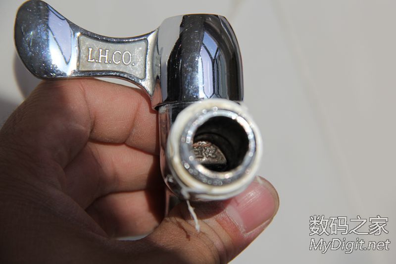

家里的水龙头,简单一擦,银光闪闪,发白的是水锈,只在底部有几处镀层起泡,外观做工不错

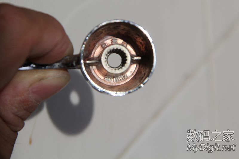

做工不错,手轮内部:兰花牌 2012.12
从进水口向里边看“兰花”

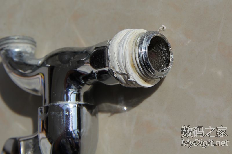

进水口处已有锈蚀
锌合金绝对是一种应该淘汰的水龙头材料,国家应该把这种龙头列为禁止生产销售的产品。
