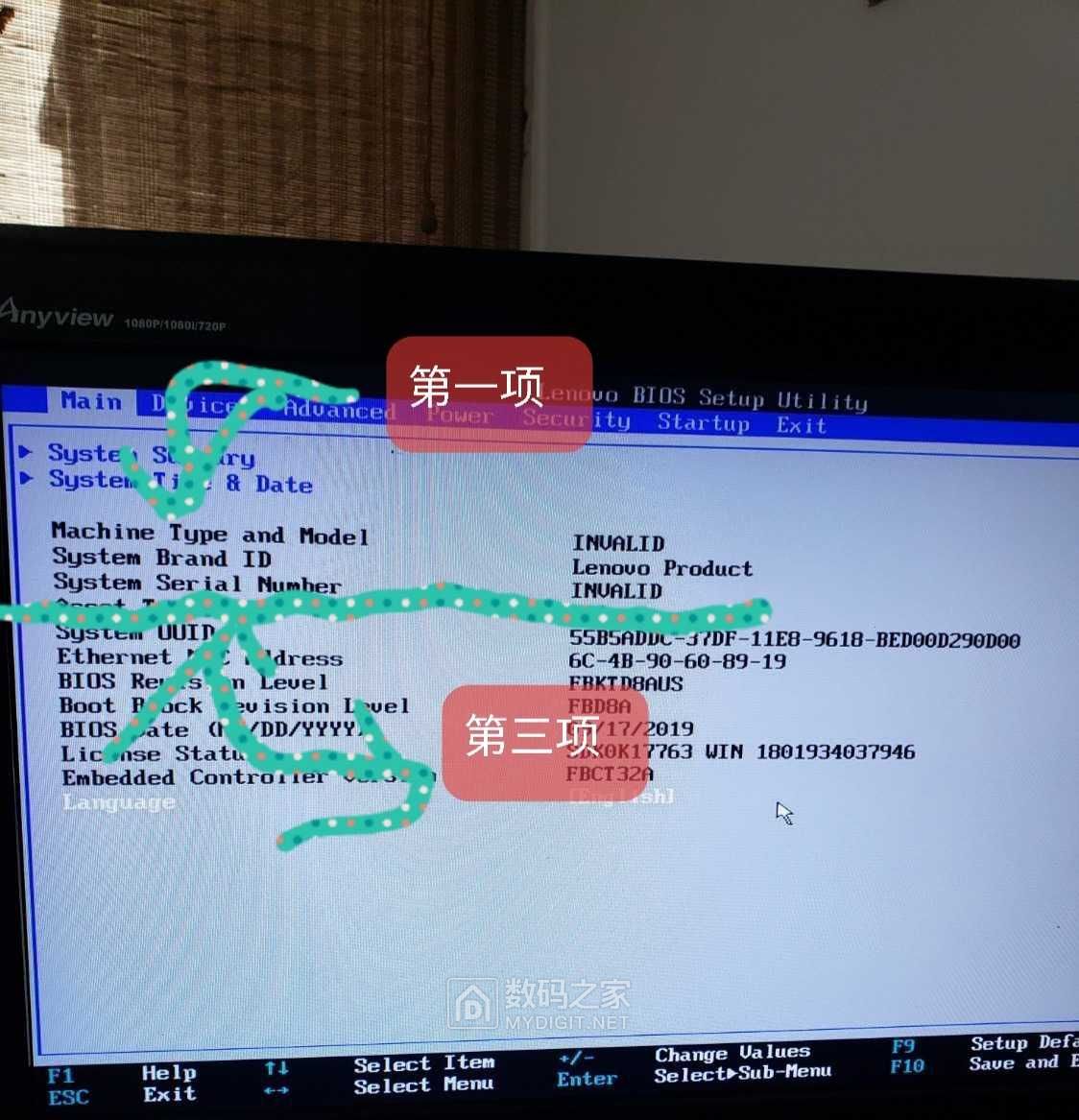

把新板装上试试!新板居然能启动,双网卡工作正常,后来想是不是因为新板是定制的,没有白名单呢?后来仔细观察,发现启动时有两项报错,报错过后没有停下来,一项00ce、一项1802而是继续启动了系统。旧版只有一项1802,但是停下来不启动了,让你关掉电源,拔掉非法卡。把新版的bios备份出来刷到旧版,一样启动不了。
查00ce报错是机器编号无效,在机器编号无效的情况下,白名单,会不起作用,电脑会先从移动设备起动,没有移动设备起动情况下从硬盘启动。
也就是无效的编号可以跳过白名单,启动电脑。这个编号,只用来给联想售后服务用,不要联想的一些服务,不要这这个编号,没有任何的影响。
实践证明,这是跳过白名单的一个手段了哦。所以这是全球首发哦。

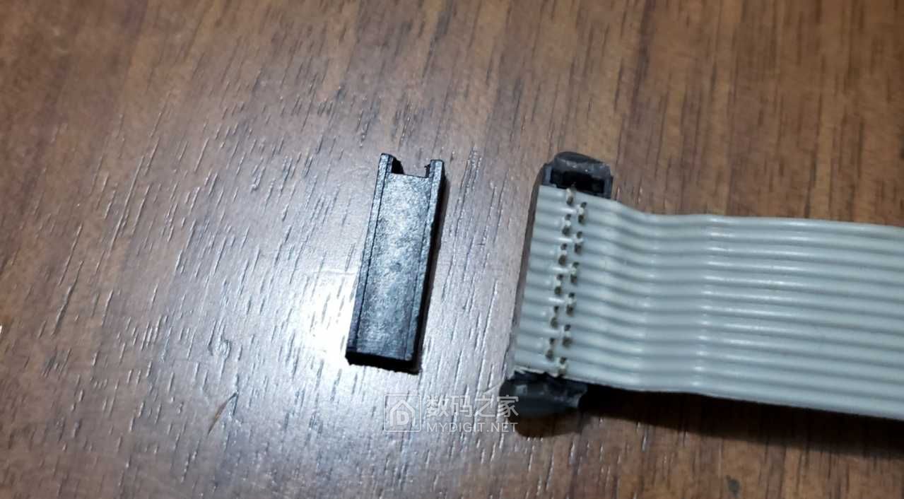

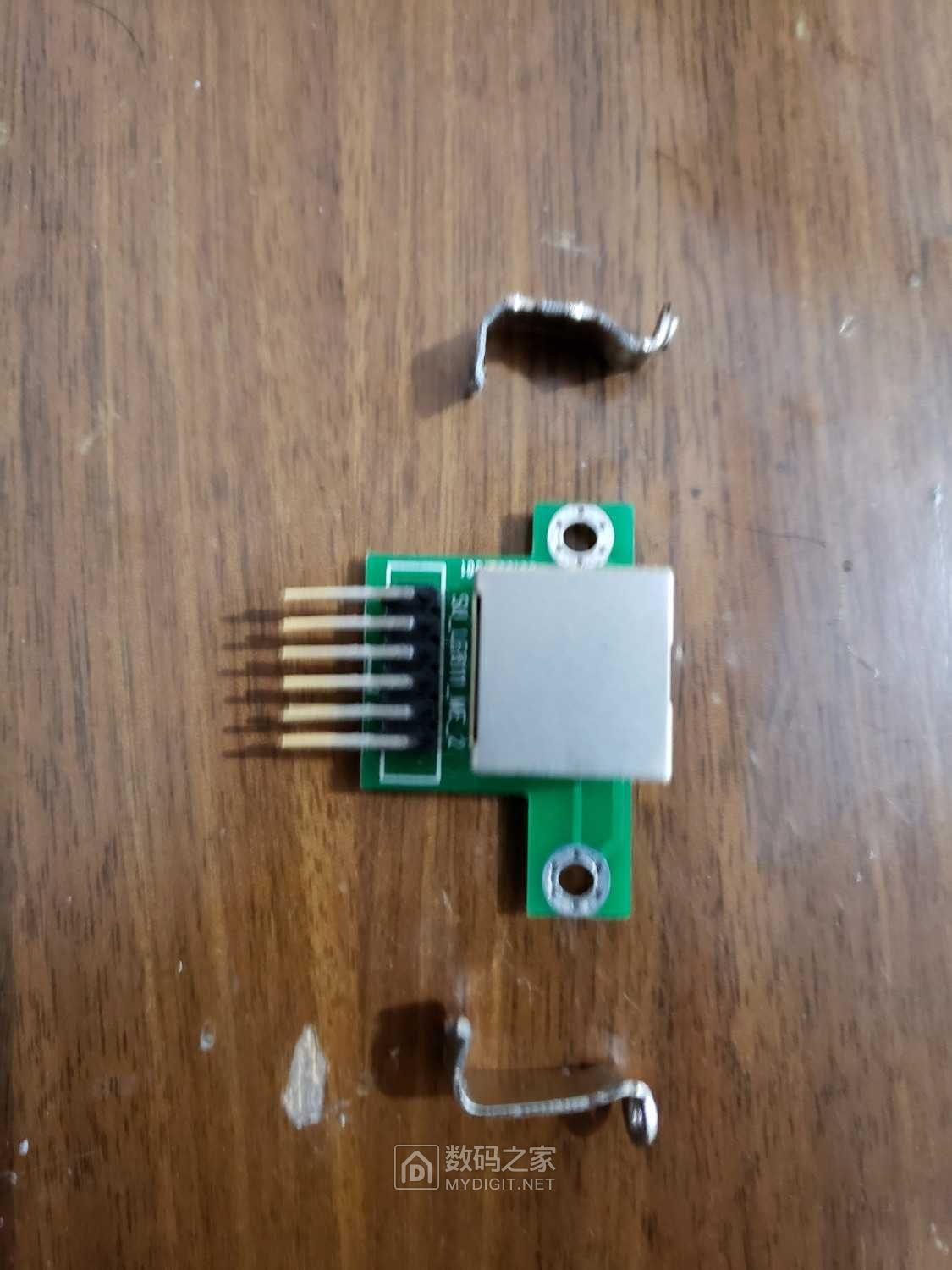

要自己改造一下。把线缩短。将就当板片改造两片固定上锣丝的
线也好改短。剪掉对着,把那个盖板盖上去用锤子一砸,到位线就卡死了
要是把网口插座保持立式,就要把插座底座去掉,插针剪掉3mm,插座插上线必须低于网口平面1mm,不然盖不上盖。

如果你要用到联想服务刷机前进bios记住第一项碥码和第3项编号,大小写都要记下来,需要时刷回去,刷回去时,就和以前一样了,如果刷的是低版一或相同版本的bios,按回车后会多一个yes和no提醒,点y,接着问你是否改变编号,点y.出现输入框填开始记的原bios的第三项,下个填第一项,刷完就还原你的机器了。
