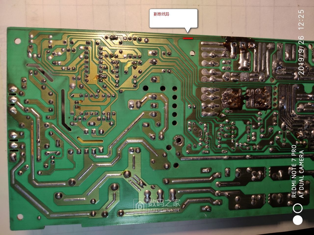

前不久睿登发布了新款数控电源,第一时间也入了一个玩玩,无奈无前级电源可用,买睿登推荐的又太贵,刚好手上有贝尔s350-27电源,咨询群友可以改75v所以学习了几天动手改了一个定压输出的用于睿登rd6006数控电源,因不需要可调电压电流所以连辅助电源也不需要所以改装很简单,改好的电压可以42--76之间微调,如有需要可调0--75v0--5a方案请私信.
步凑如下,小白按部就班可以一次成功,改装成本才几块钱,需要买的才几个元件,包括电源30多就可以搞定。
本过程针对贝尔电源s350-27  如果是明纬s350-27电源请按元件位置来改,元件位置与贝尔的几乎一样,不同的只是元件标注字符。
就是为了这货,
用这个电源改
拆:(要拆的元件图片有标注,红框内的全拆了)
     D26   R31   J51  C37   变压器下的二极管   4个输出主滤波电容  输出大电感   康铜丝拆1根保留1根   割断D26位中间脚去往前后级的线路(重要,不然会炸机)
装:拆下的D26管装D27位置
      找个参数与d26管相同的共阳快恢复整流管装D26位置
      R31位置装1KΩ电阻
      J50位置用1㎡以上铜线连接
      R44位置装3.3KΩ 2W以上电阻
      输出大电感线圈改为串联,改串联时拿表测量确认一下,上端接D26位置中间脚 下端接康铜丝前
      装耐压100v以上的输出主滤波电容
我这个板子最高29v这样改下来可以微调42--76v之间输出,正好可以用于睿登数控电源的70v输入。
