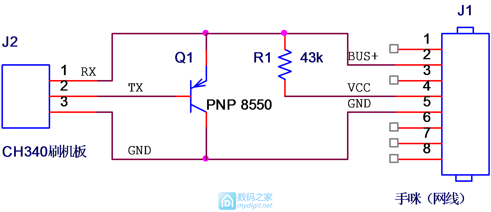

这款杂牌USB写频线适用于宝锋、泉盛、建武等对讲机(写频教程
大头话筒,小头耳机
@黯然销魂 坛友需要接线定义:https://www.mydigit.cn/forum.php?mod=viewthread&tid=104051
那就微暴力拆开看看
CH340G
只需要3根线(GND、TX、RX)
测量线序
K头接线功能定义(只需要接GND、TX、RX这三根线)
用对讲机随机配的耳机就可以自己DIY写频线了:https://www.mydigit.cn/forum.php?mod=viewthread&tid=255265
关于电路可以参考@wenjnyjdc 坛友的帖子和讨论:http://bbs.mydigit.cn/read.php?tid=2064822
