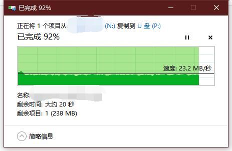

补一张直写速度图,感觉这鸡血缓存有点像是为了跑分而存在的?
在19M~24M不断跳,还行吧
