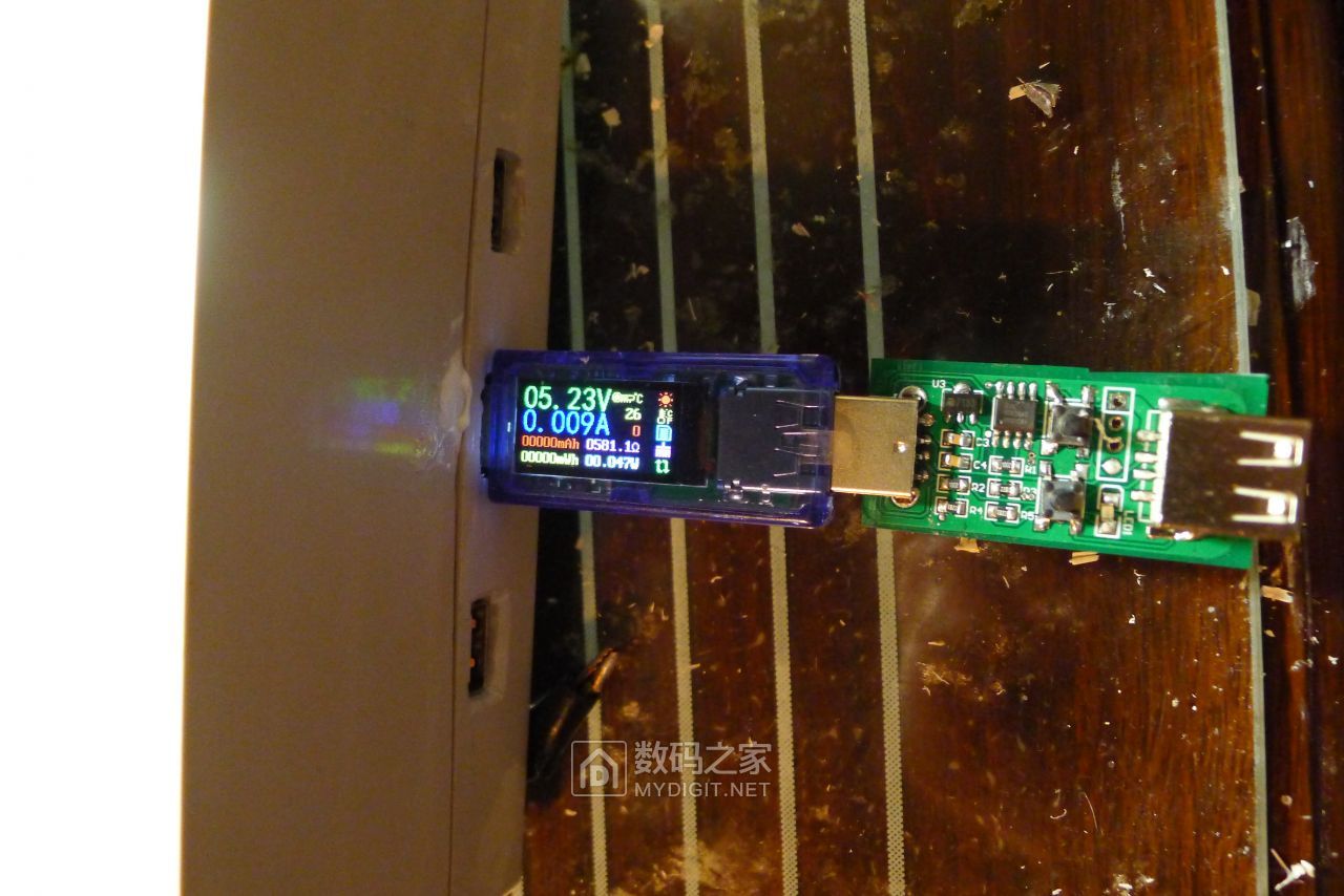

为啥要DIY这个桌面充电坞呢?因为我与我爱人用4部手机,虽然有4个充电器,但是总在用的时候找不到,或者找半天。现在能找到的就剩下2个充电器了,于是就做个桌面充电坞,这样放在客厅桌面上,体积大,拿不走,放在客厅里很方便还不会丢失。。上次给一些老朋友DIY电台电源时采购的UP9616,还剩下几片,正好用起来充。UP9616支持QC2.0/QC3.0/PE+1.1/PE+2.0 And FCP,宽电压8--32v,外围电路简单,用起来很方便。

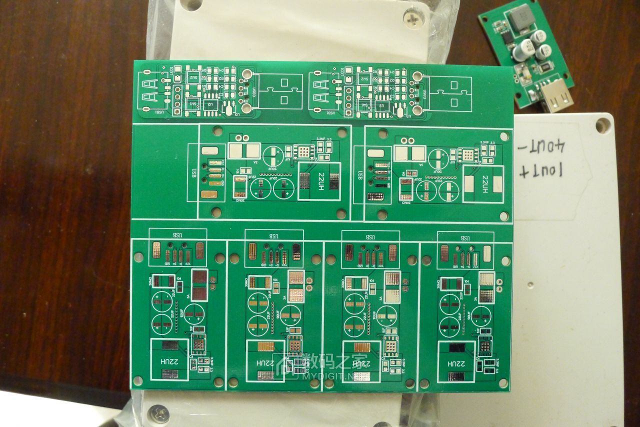

拼版PCB,切割
取下

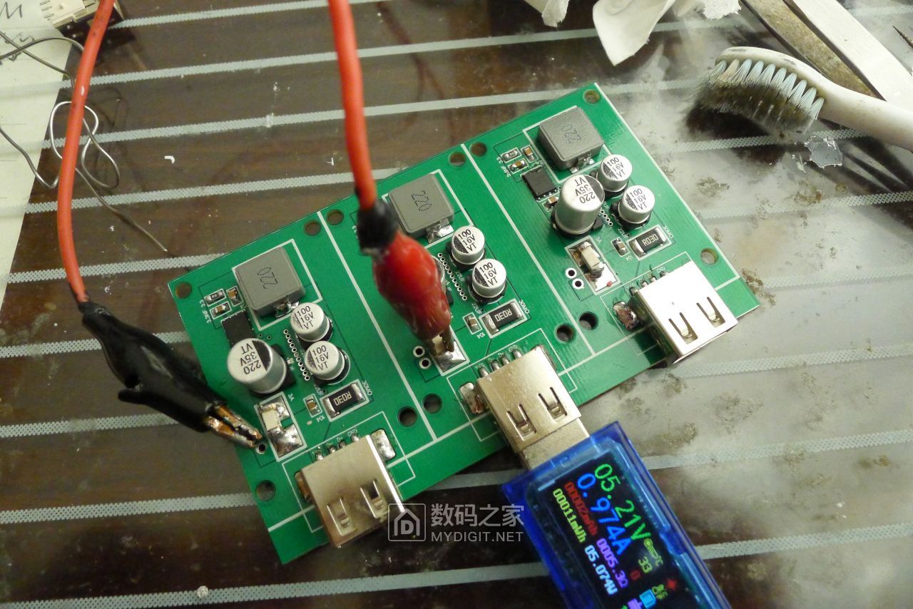

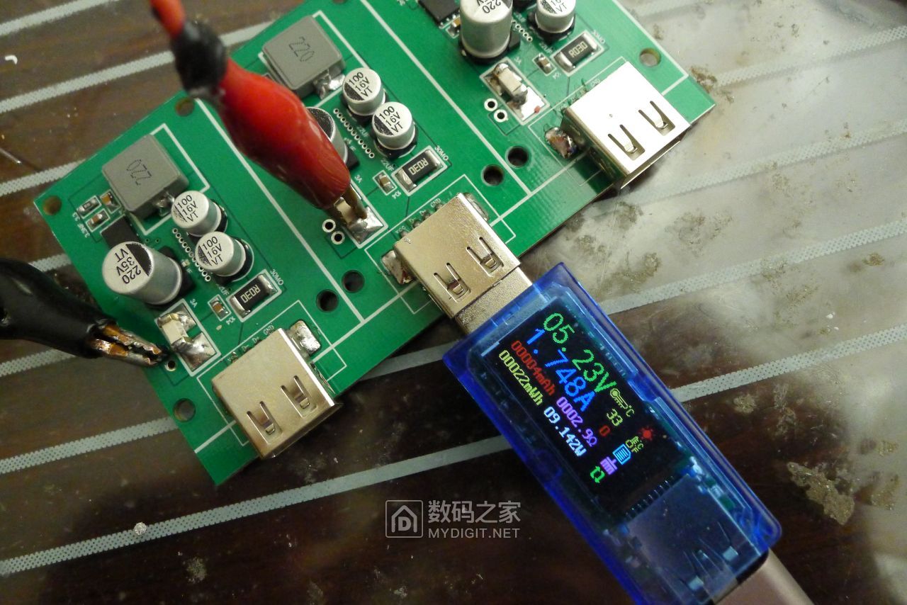

焊接
测试,第一次上电,使用三星NOTE4当炮灰
电流正常
用诱骗器测试3路各个电压正常

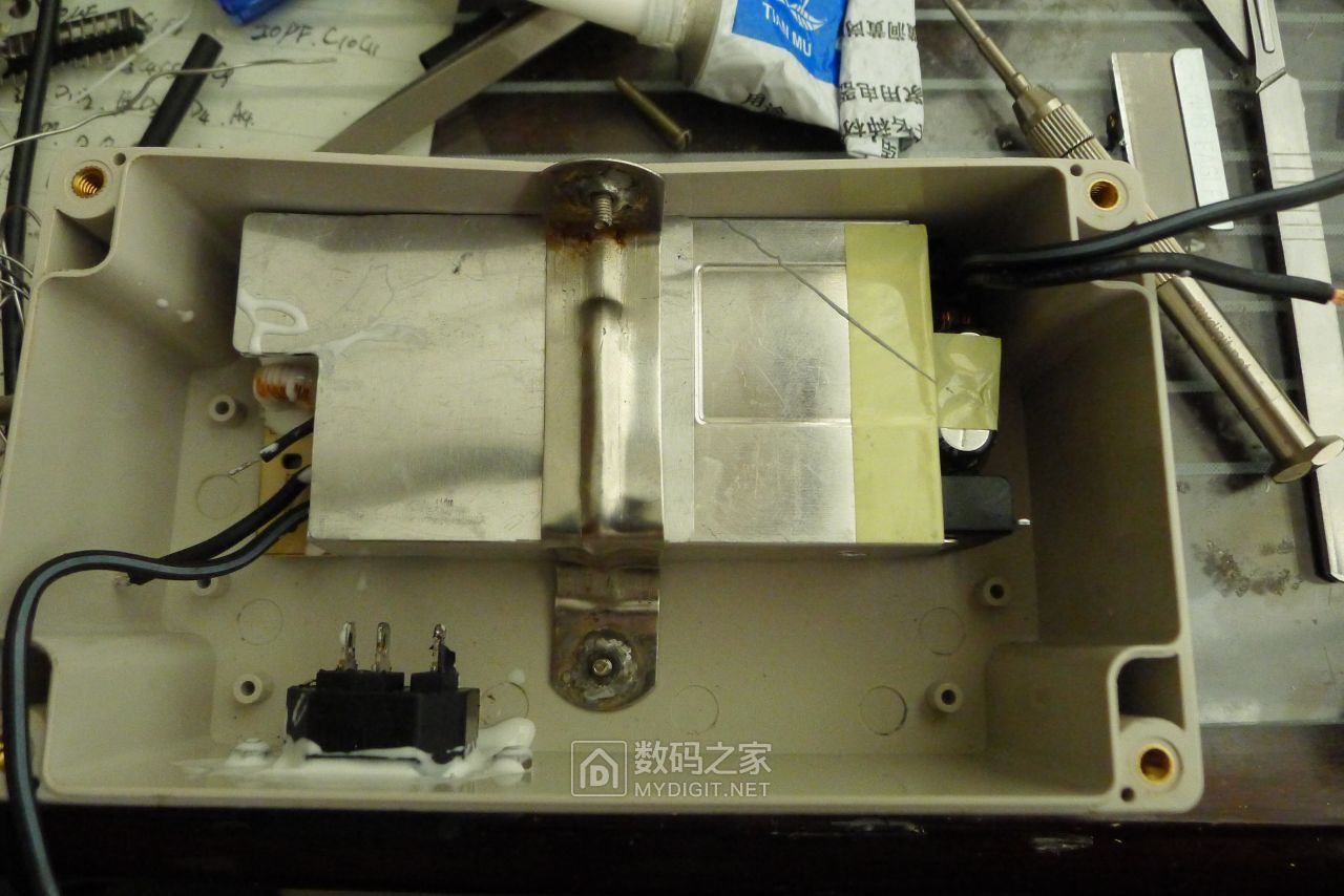

接下来装盒

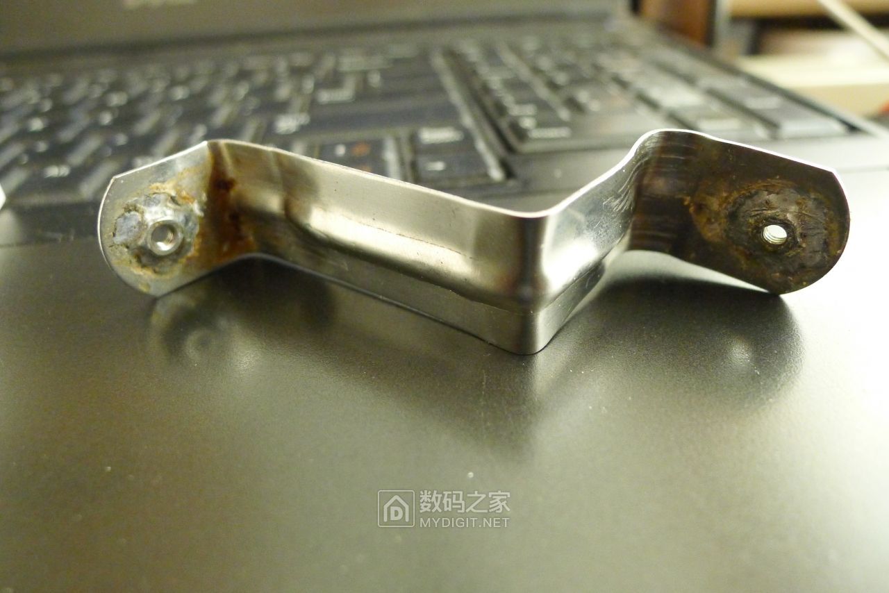

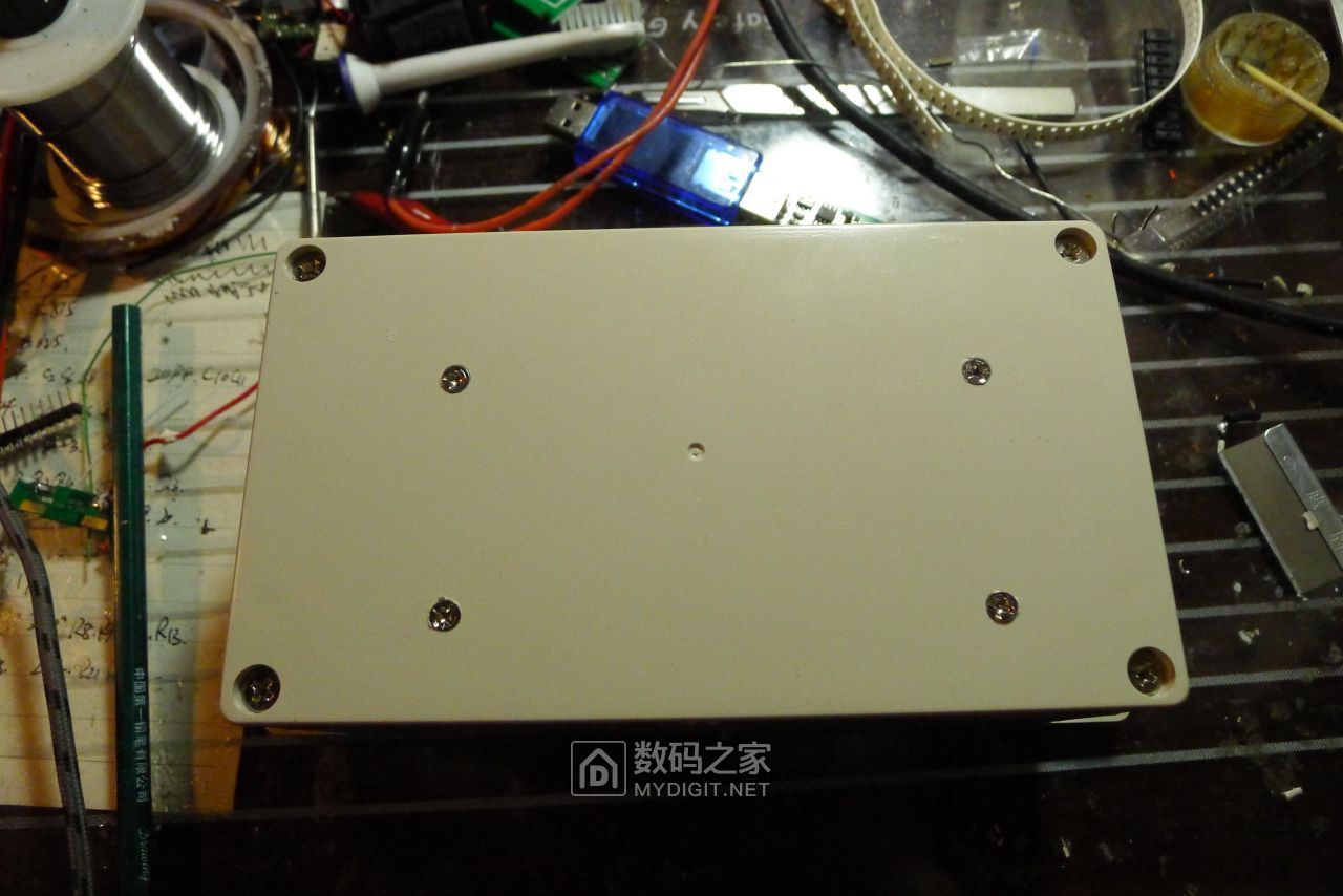

用一个不锈钢卡子做固定
这个卡子眼孔太大,只好焊接个螺母
固定,紧紧的

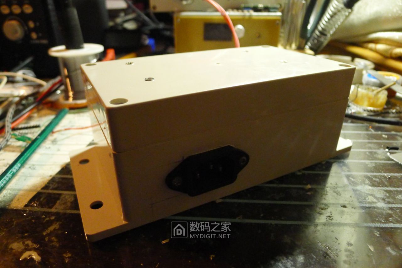

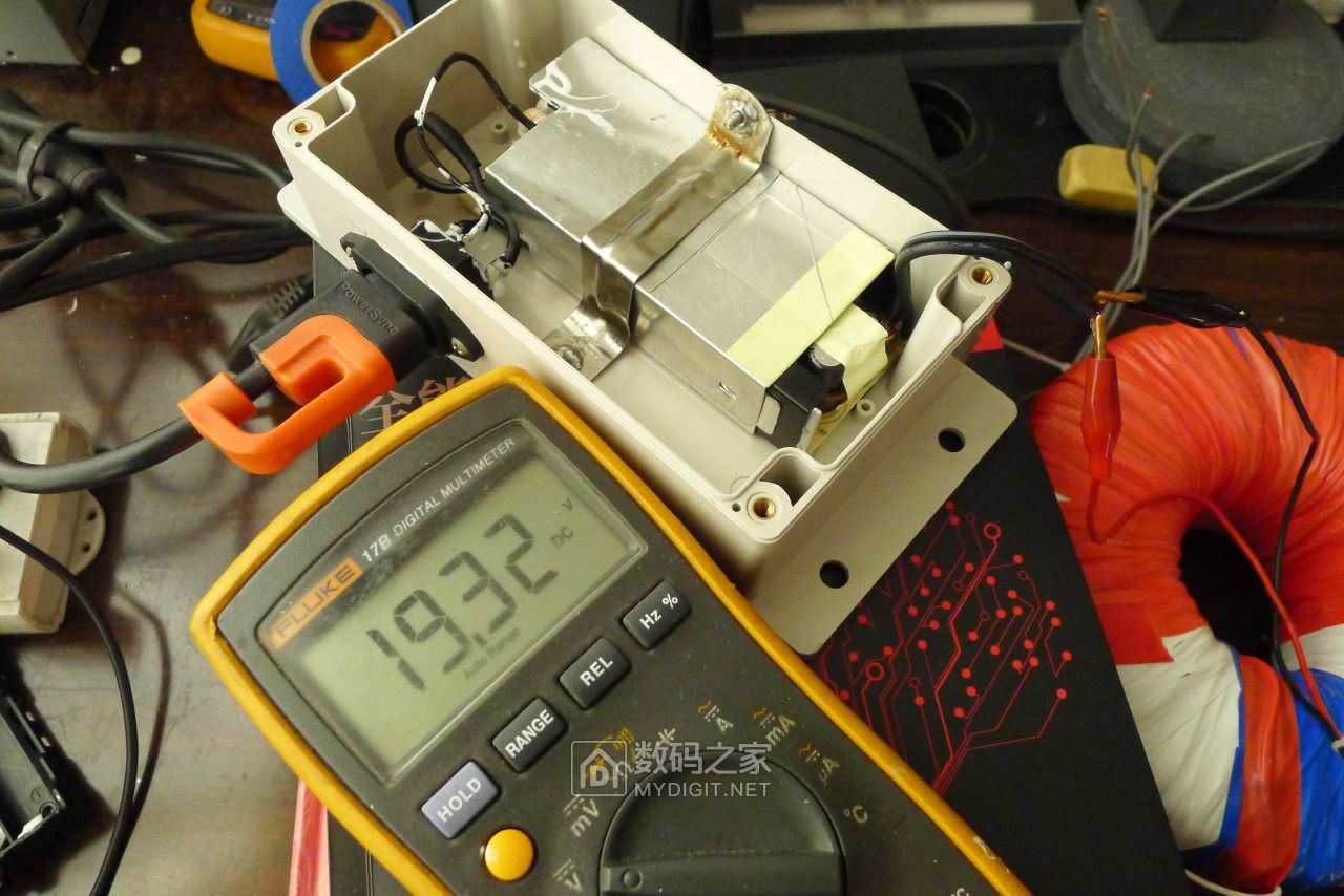

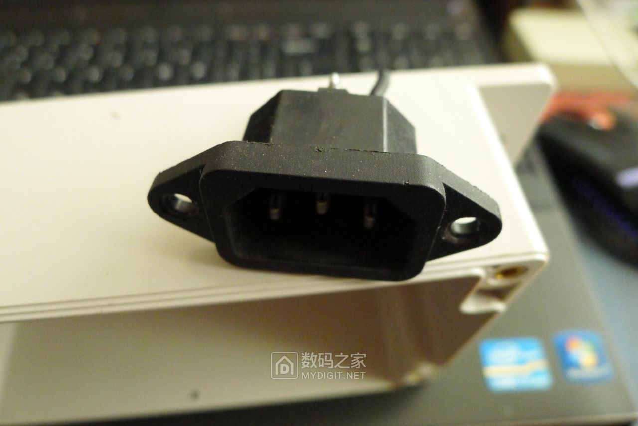

安装个电源插座,笔记本电源带Y电容,还是用3线的省的电手
安装好插座
热缩管不能完全包裹住强电部分,用703再做次绝缘
测试输出正常

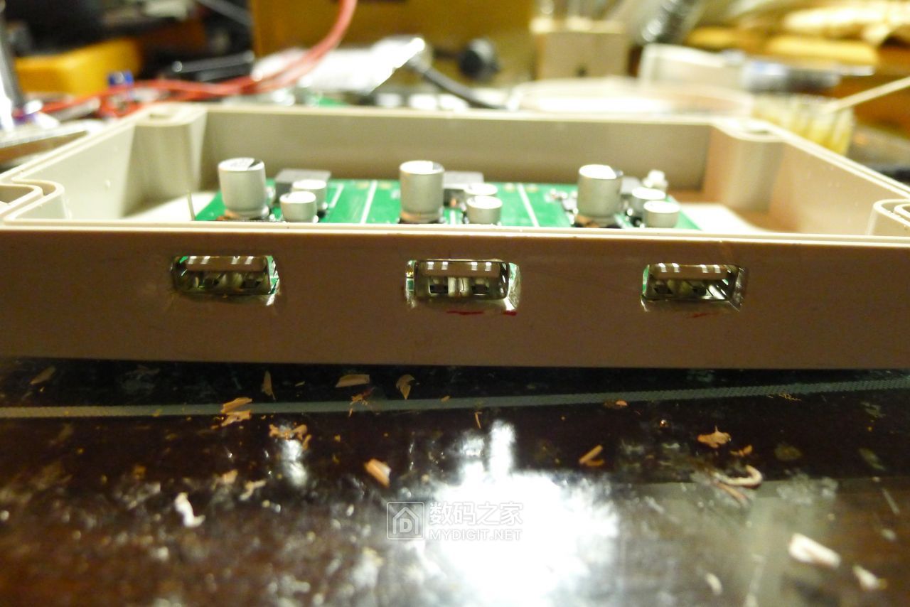

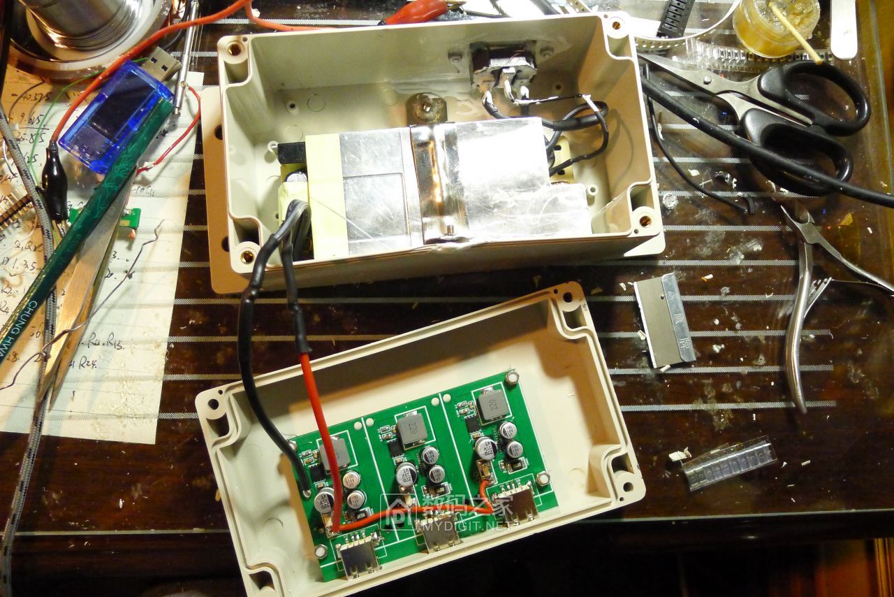

把快充板子安装在上盖上
开孔
固定
焊接电源输入线
安装好外壳,再次测试正常

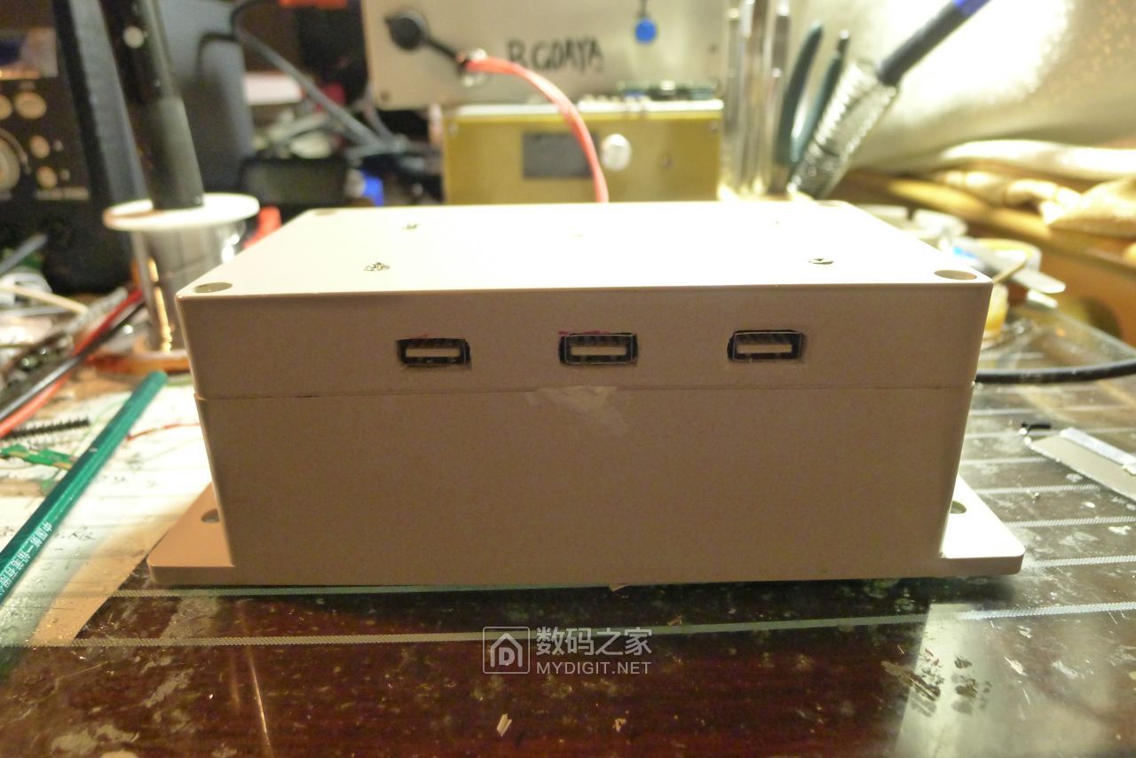

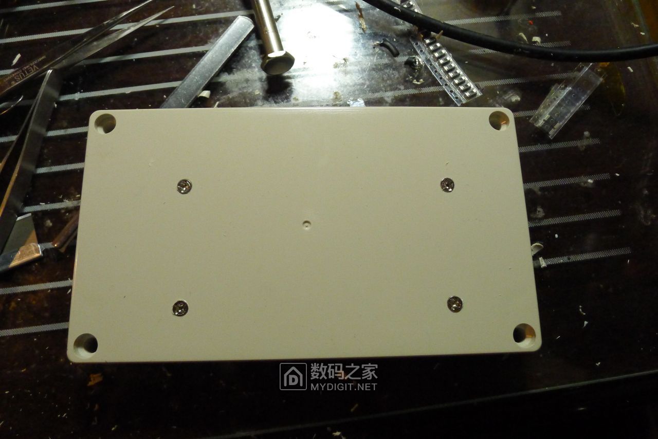

全貌
外壳丑了点,但比没外壳要好很多哈:victory:

发表于 2019-12-18 22:59:21 | 显示全部楼层
pcb能发一份吗

发表于 2019-12-19 08:19:04 | 显示全部楼层
不错不错,就是USB口孔开得太大了点
发表于 2019-12-19 19:42:54 | 显示全部楼层
电感和芯片不要散热片?不烫手?
 楼主| 发表于 2019-12-19 20:25:55 来自手机浏览器 | 显示全部楼层
7506 发表于 2019-12-19 19:42
电感和芯片不要散热片?不烫手?
你看到哪个快充车充加散热片了?

发表于 2019-12-20 09:16:38 | 显示全部楼层
亲爱的混蛋 发表于 2019-12-19 20:25
你看到哪个快充车充加散热片了?
你可以去摸摸看。
