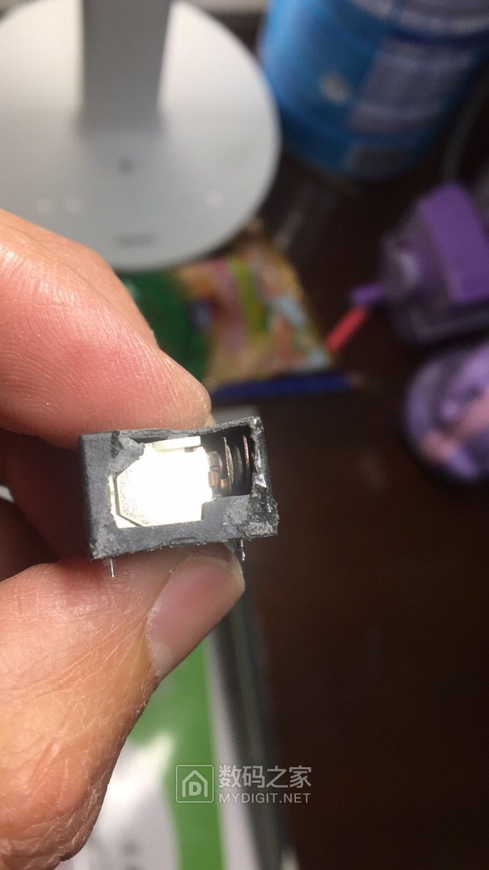

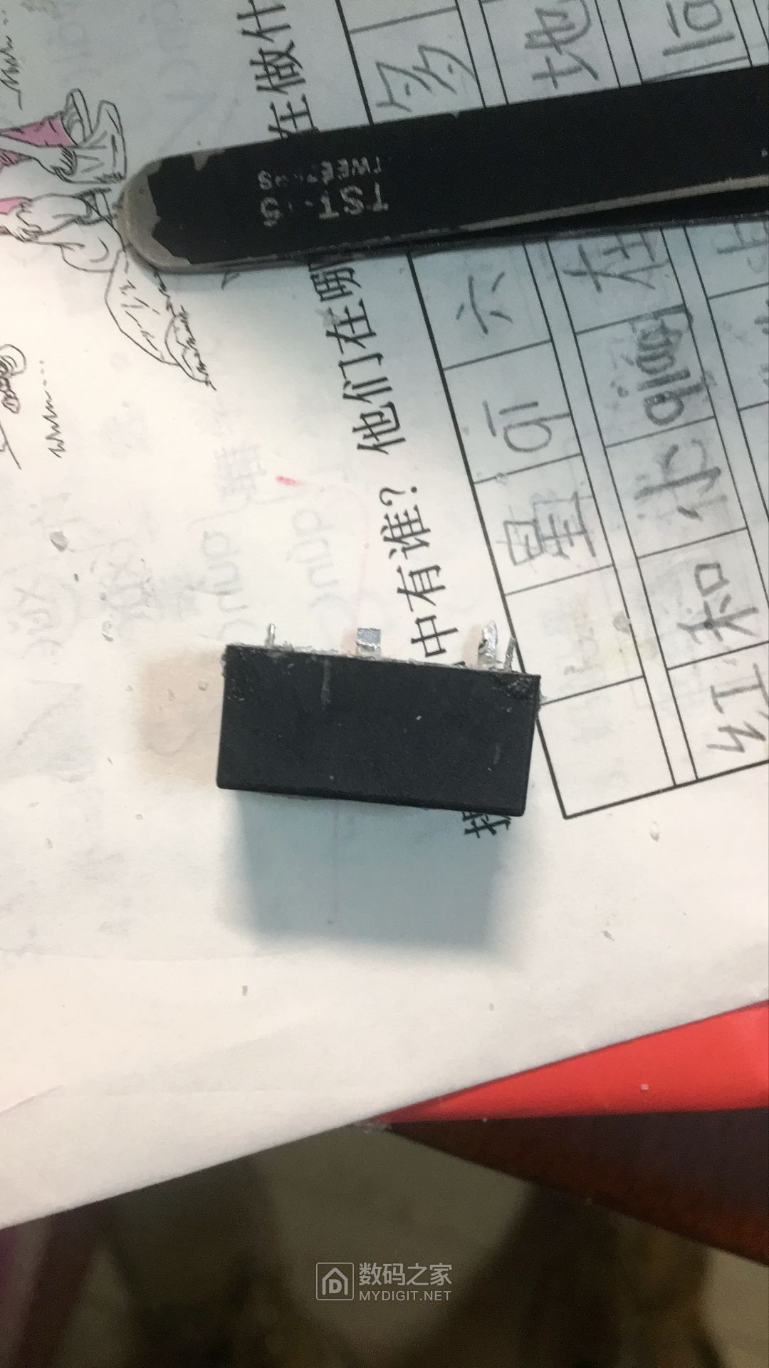

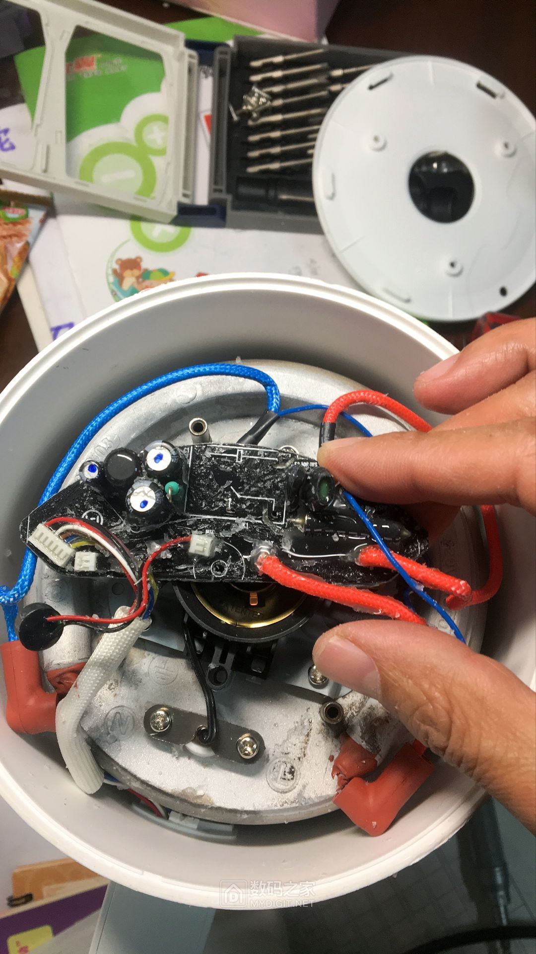

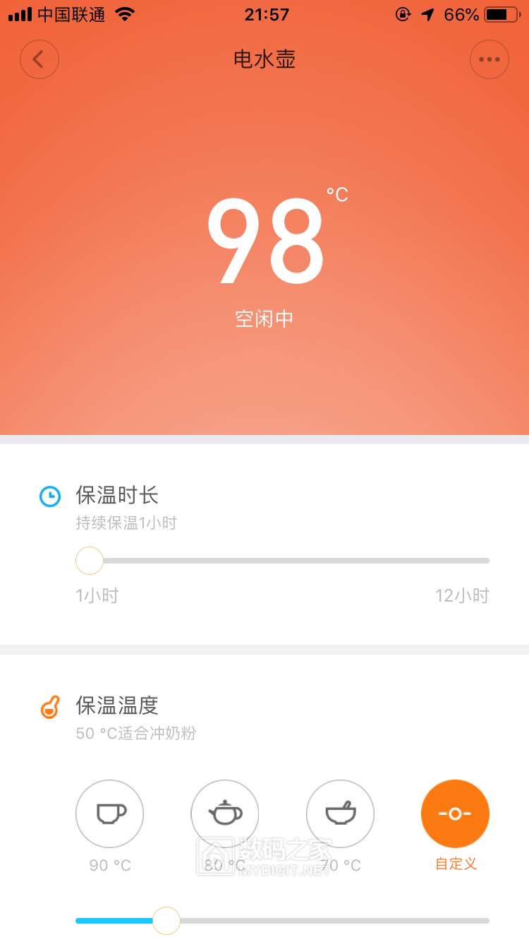

小米恒温电水壶不能加热了 点击加热按钮后显示加热 手机端app显示在加热 但是温度没有变化 过一会保温灯和加热灯同时亮 手机app显示加热故障.论坛此前有人发过这个故障 换掉连接驱动继电器的三极管的两只电阻就修好了 但是我的拆开发现电阻是好的 最后检查居然是继电器坏了 测量继电器线圈可以导通是好的 但是通电触点吸合后测量不通.下面直接上图.
下面就几个螺丝 拆解过程就不说了 板子打了防水硅胶 刮开硅胶拆解继电器

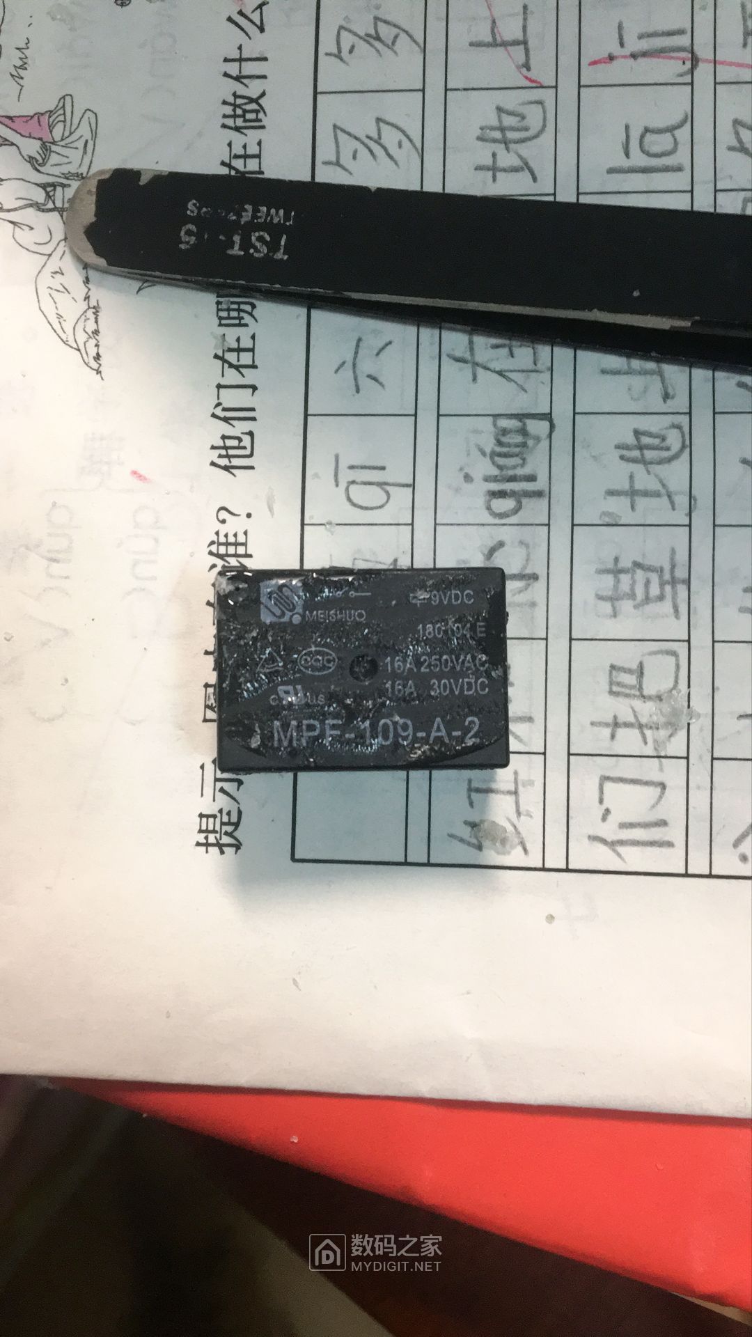

继电器拆下来了 美硕的9v继电器
用钳子掰开一点儿看看 里面触点都烧腐蚀了.后来才知道这个烧继电器也不再少数.

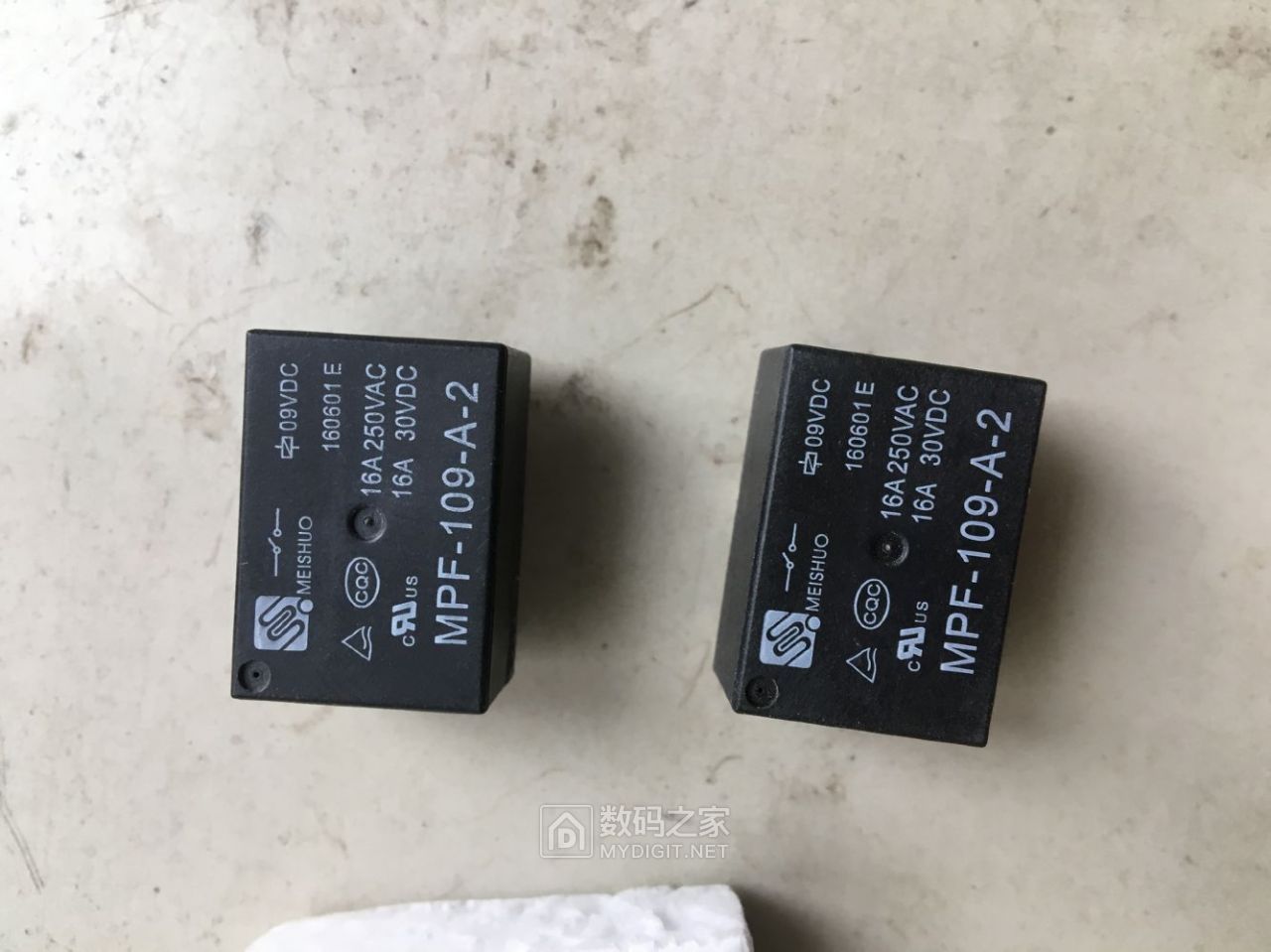

新买的继电器 换上打好防水胶,装起来又可以完好如初了

 楼主| 发表于 2019-12-30 17:53:21 | 显示全部楼层
samhrc 发表于 2019-12-30 09:53
真是简单问题复杂化。 啥东西都往手机端一靠就智能化了?
这个只能说半智能。只能连接蓝牙 手机端虽然能设置保温温度和时长 但是不能手机控制烧水 也不能远程查看 超过蓝牙距离就断了

 楼主| 发表于 2019-12-30 20:51:51 | 显示全部楼层
石墨 发表于 2019-12-30 19:15
买到和小米壶一个品牌的继电器,多少¥啊
2.5元一个 淘宝大把的

为什么不换30A的继电器呢···
 楼主| 发表于 2020-2-1 09:02:07 | 显示全部楼层
一棒槌 发表于 2020-1-31 21:11
为什么不换30A的继电器呢···
这个体积型号 没找到30a的啊
