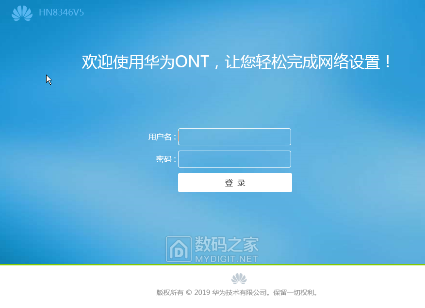

北京联通的华为HG8346V5是因为2020年初刚上1000M宽带换上的光猫。此光猫端口为路由模式,客户只能使用普通用户权限,里面的设置就是供你看看,想加点常用的诸如端口映射、开UPnP等都是不行,于是决定破解。

4恢复华为登录界面
输入restorehwmode.sh 命令回车,光猫将恢复为华为界面。看到提示successful后,重启光猫,就会转为华为原厂界面。光猫的IP变为192.168.100.1 超级账户名:telecomadmin,密码:admintelecom。SSID:  WirelessNET  密码:eeeeeeee
5重新启动光猫后,已经恢复为华为登录界面,并且有telecomadmin超级用户权限,登录进去以后,使用配置文件导入功能将上面生成的myconfig.xml配置文件导入即可。光猫重新启动后,以前的所有设置全部恢复回来了。
