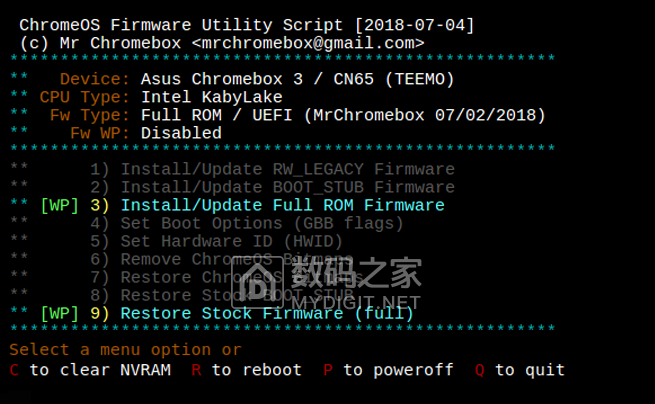

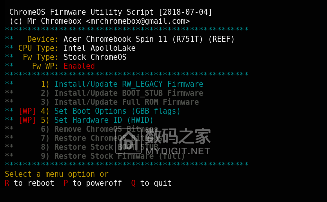

固件实用程序脚本,在具有备用固件和WP的设备上
固件实用程序脚本,在已禁用Full ROM固件和WP的设备上
在以上两个屏幕截图中,仅启用了可用于设备和当前固件的脚本功能(青色文本);无法使用的功能为灰色。明确要求禁用固件WP的功能以及根据当前WP状态使用该功能的功能均已明确标记。

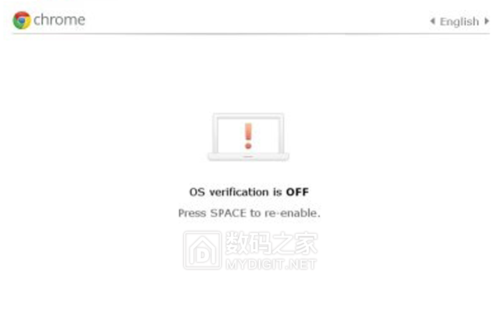

  • 设置启动选项(GBB标志)
    此脚本功能允许您更改“开发人员模式”启动屏幕(2秒或30秒)和默认启动目标(ChromeOS或旧版启动模式)的超时时间。将引导目标设置为Legacy Boot消除了在引导时按[CTRL + L]的要求 。相反,您必须按 [CTRL + D]来启动ChromeOS。此功能只是gbb_utilityChromeOS内置应用程序的包装,该应用程序将从库存的固件中读取GBB区域,根据用户输入设置GBB标志,然后将其写回Flash。对于除“出厂默认设置”以外的所有选项,GBB标志还将设置为强制启用旧版引导(GBB_FLAG_FORCE_DEV_BOOT_LEGACY),它将覆盖跨系统dev_boot_legacy 标记,并强制启用开发人员模式(GBB_FLAG_FORCE_DEV_SWITCH_ON),这可以防止通过空格键(偶然或有意退出)退出开发人员模式。
    无论选择哪种默认启动模式,都可以始终通过击键覆盖默认设置:对于ChromeOS开发人员模式,为[CTRL + D],对于传统启动模式为[CTRL + L]。
    注意:只要将GBB标志设置为出厂默认值以外的其他值,它们的当前值就会显示在开发人员模式启动屏幕左上角的小黑框中,以及其他一些与固件/操作系统相关的信息。这是正常现象,不会引起警报,尽管您需要在退出开发人员模式之前重新运行该脚本并将其重置为“出厂默认设置”(您应该这样做)。
    设置引导选项/ GBB标志后,引导超时和默认操作系统将是您选择的内容,并且可以随时通过重新运行此脚本功能进行更改。
