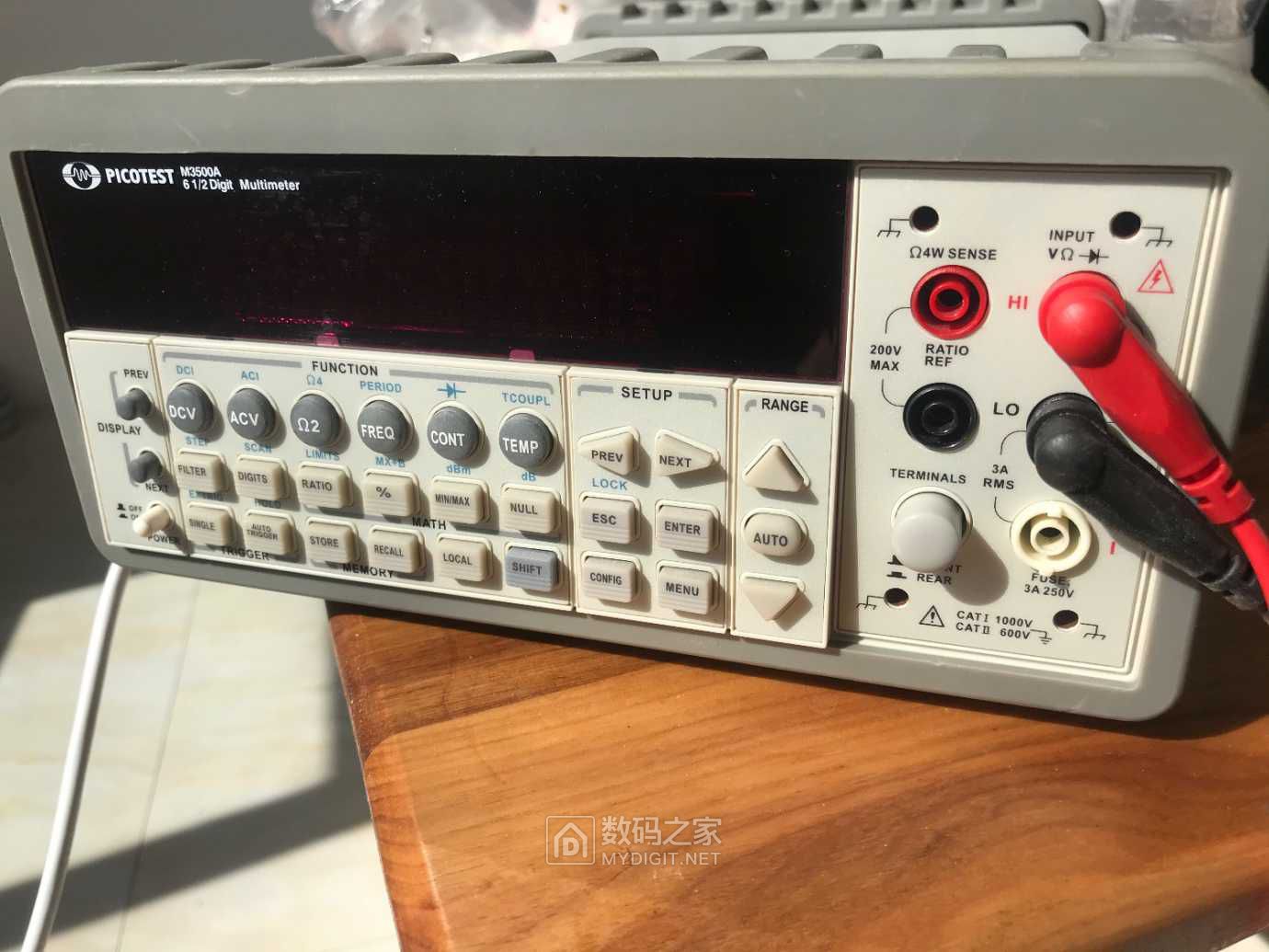

疫情期间,家里无事,寻遍国内几大论坛,38.矿石,数码,全无资料可循,此款机器吉时利2100,致茂12061.等四五个品牌一样,应该固件升级方法也一样,
无奈家里没有USB线,恰巧今天买了几包酸奶自带吸管自制了一根临时USB线,开始今天的NI-VISA超慢的下载之旅。
开箱:https://www.mydigit.cn/forum.php?mod=viewthread&tid=125008
首先下载完整镜像文件
进入主界面
选择右下角的下载蓝色叹号的小字
出来下载界面后,
选择DESCARGAR下载保存即可,下载速度变慢,耐心等待,下载后按照提示安装即可。
然后打开固件升级工具
选择select
选择文件5407-03.35,机器屏幕会一直黑屏直到软件显示如下图片
此时先关机即可,然后关闭软件,重新开机显示屏没有提示红色ERR,就证明升级成功了,开机查看下系统版本是否正确
如果有ERR错误重复上面步骤升级第二个文件1232-004.bin即可
本人第一次发帖,都是手机完成的,大家有什么需求我会尽量修改
       下面是下载的固件
参与人数 2家元 +41 收起 理由
听雨亭 + 6
家睦 + 35

忘记说明,NI-VISA是一个运行环境,包括驱动,没有他无法驱动,下图升级好以后的两个版本,

大家注意 3.02升级3.40 失败了。显示出现红色ERR。另外一个帖子说可能需要一级一级升。https://www.mydigit.cn/forum.php?mod=viewthread&tid=350608
