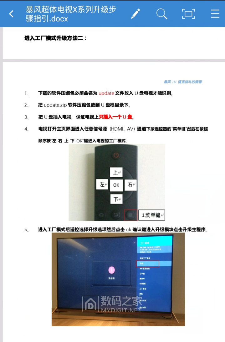

1.进工厂模式:暴风电视进入HDMI1,快速按遥控器上的:菜单、左、右、上、下、确认键,进入电视的工厂模式,其他-start adbd打开
2.将要降级的update放入u盘,降级。一定要进入工厂模式降级,否则遥控器会失灵。等待10分钟左右,降级完成。确保不要断电!!
