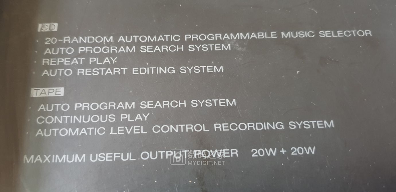

上盖中间印了一个说明,我只看懂了输出功率20瓦特
登录/注册后可看大图
尝试翻译一下:
CD:
.20首随机自动可编程音乐选择器
.曲目自动搜索系统(自动选曲)
.重复播放
.自动重启编辑系统
TAPE(磁带):
.曲目自动搜索系统(自动选曲)
.连续播放
.自动电平控制录音系统
PCB板的正面用丝印标识背面的铜箔,这设计者有心了,方便维修
