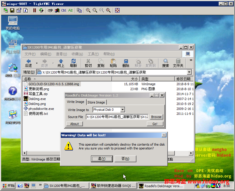

2.5 远程控制安装软路由(此演示使用高恪 X86 img,适用于OpenWrt等其它系统)
-a 在TightVNCViewer中打开"文件传输",将x86底包和刷机工具传输到远程主机
-b 安装7-Zip,不然压缩包打不开
-c 右键使用7-Zip将刷机底包和刷机工具都解压出来
-d 运行DiskImage刷机工具,在"Write Image"(映像写入)页面操作,在"Wirite Image to"(写映像到)下拉列表中选择Physical Disk 0,点"Browse"(浏览)选择"Source File"(源文件)为刚刚解压出来的刷机底包.img,点"GO!"(开始),提示此操作将清除目标磁盘数据,点"确定"开始刷机
-e 刷机成功
-f 重启远程主机(开始>关机>重启会不会?)
