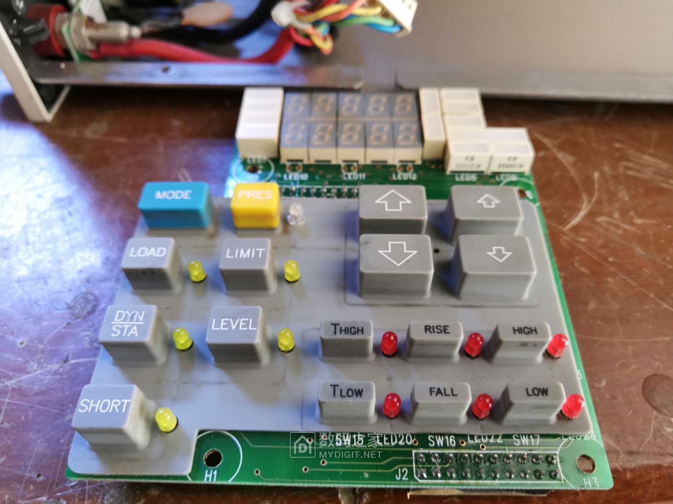

显示控制部分
人机交流部分
拆之前有些按键操作不是太灵敏,用橡皮擦搽了一下
密集综合征发作

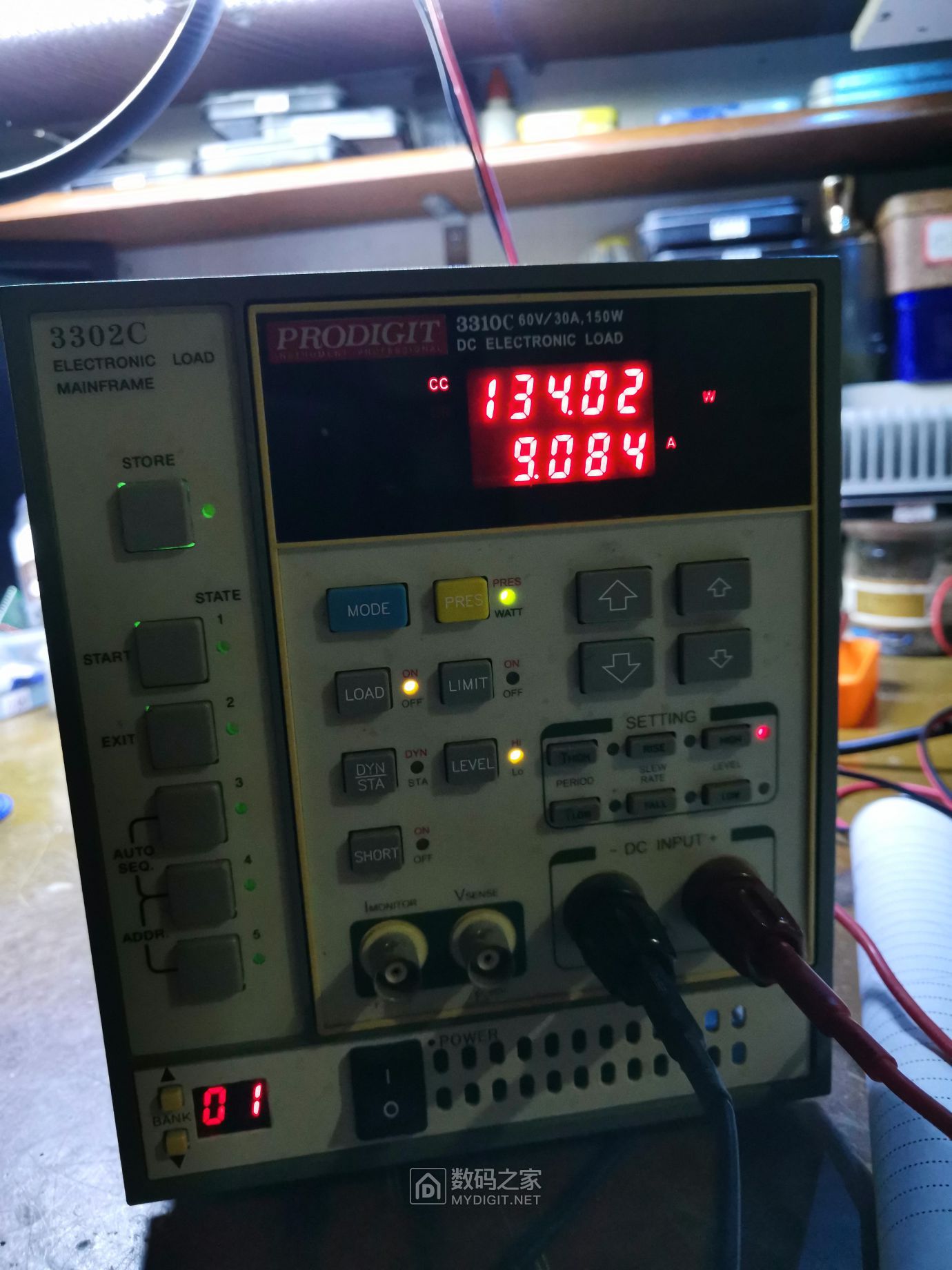

装好再测试,杠杠的,按键灵敏多了
用料考究,做工细致,全铝板结构,非常的厚实,操作相对简单,最高电压60V 最高电流30A,
四种测试模式,CC CV CP CW 一般情况下都够用了
不足的就是太重了,两个加起来整整10公斤,还有就是显示面板显示相对单一,
如果搞个大屏液晶什么的,那就拉风了 哈哈!
