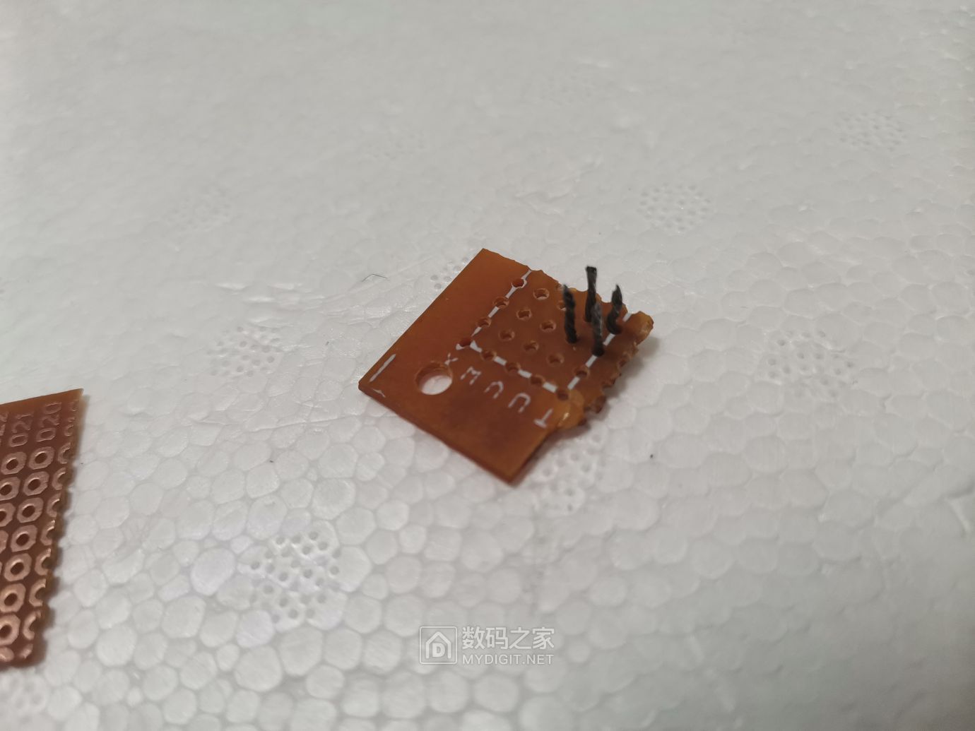

剪下一块洞洞板:
找来一节破电线,剪下4段铜芯,作为插针,洞洞板一角焊上去:

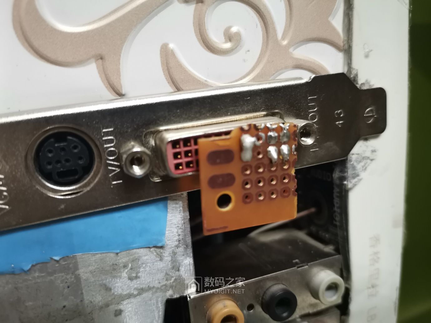

再加一个pin,适当调节插针位置,使其能插到DVI口:
插上DVI口试试,没问题:

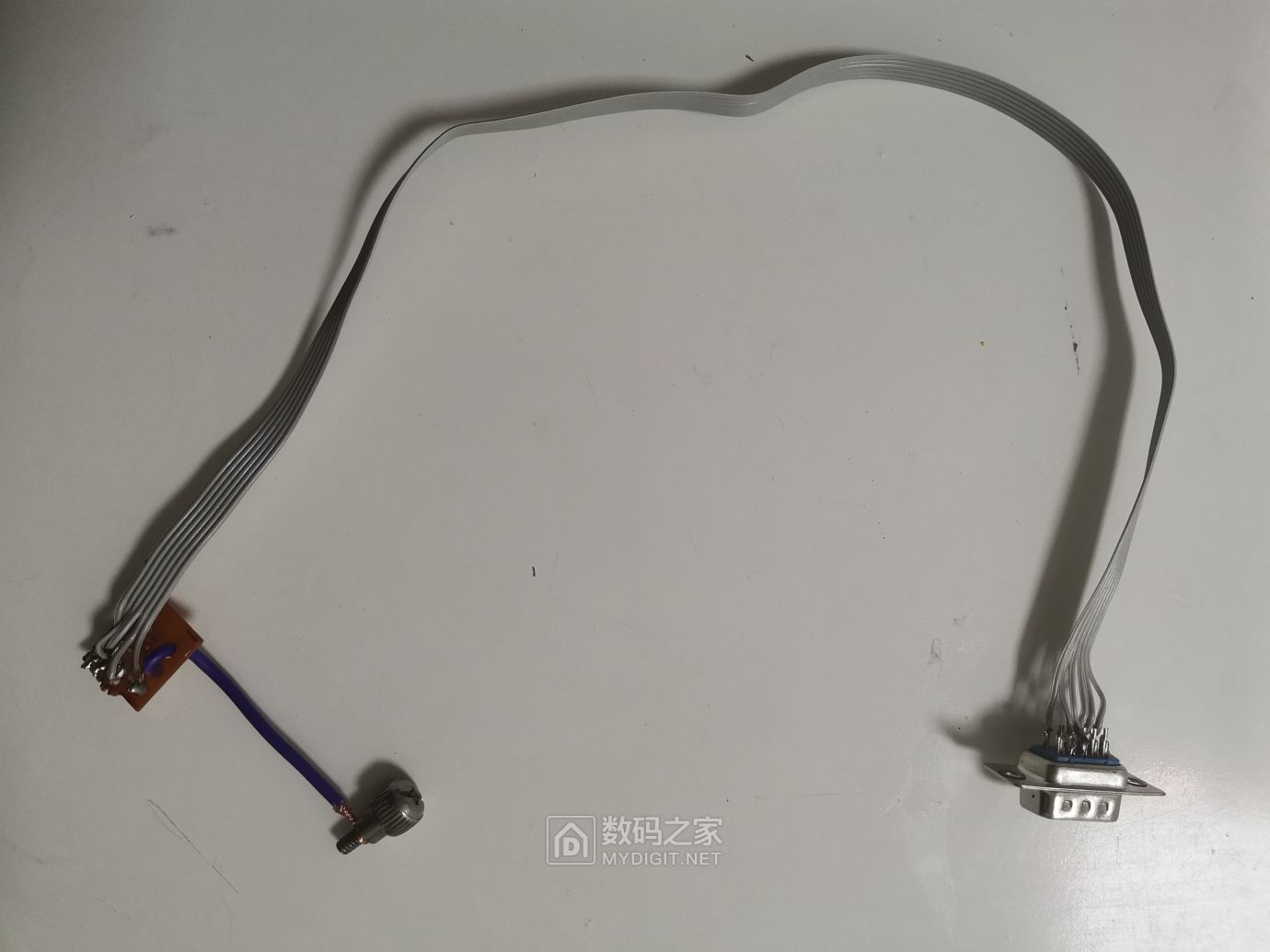

找来一节烂IDE线(可用网线替代):
扯下6条线,其中5条线焊接5pin,一条作为地线:

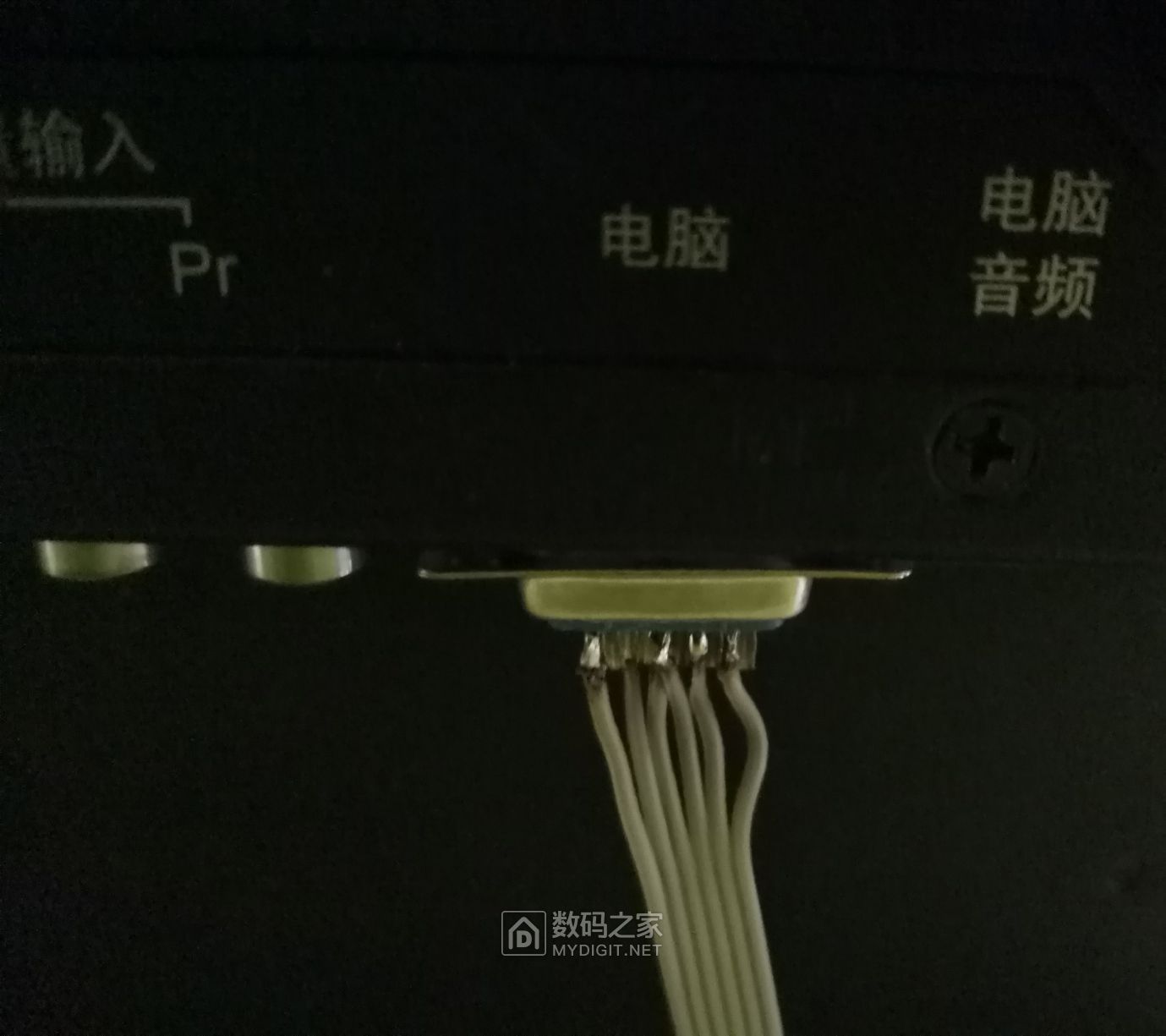

翻抽屉找了个VGA头子(没有头子可用几根大头针替代),按照正确的线序焊上去:

转接线制作完成:
VGA口插电视机(或显示器):
洞洞板插DVI十字,接地插一边与机箱连接:

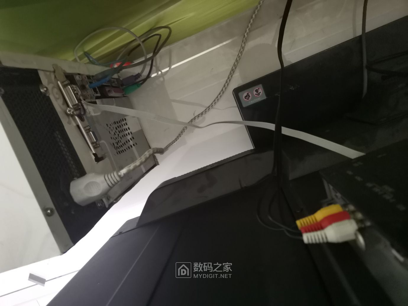

电视机与电脑连接完成:

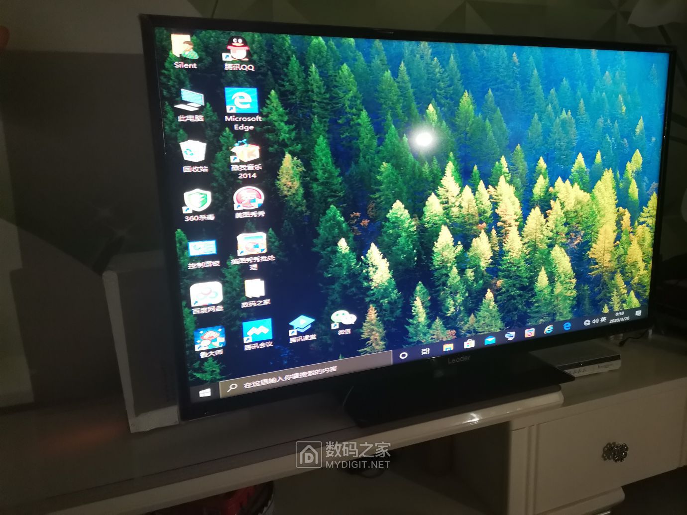

开机看看,竟然能用,不过画面分辨率变了:
打开显示设置,没有找到适配的分辨率。不过凑合用用问题不大,作为救急使用,还要什么自行车?
