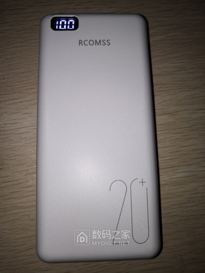

RCOMSS,这个牌子问了店家,说没有中文名字,就是这个名字,这个店就卖新旧两款充电宝。买这个而没有选别的大牌,是因为有百分比电量指示和同时带MicroUSB和TYPE-C两种接口,正合我意。

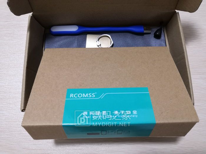

首先是上拆箱图,不错挺漂亮,符合店家描述。

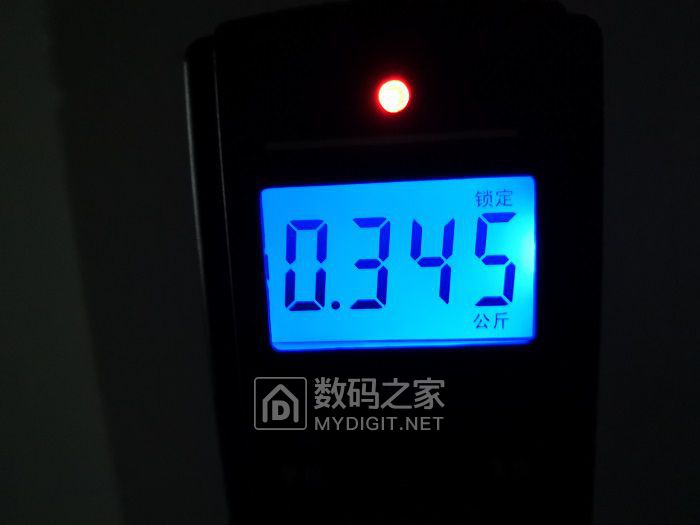

拿到手里感觉挺沉的,没想到携带有点重了,弹簧秤秤一下,345g,7两。
自身是满电的,充电也是一会就停了,100%

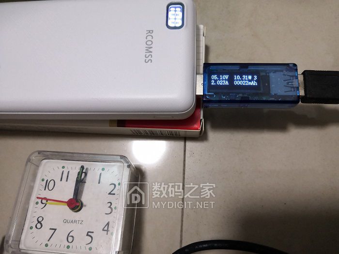

测试开始
这是5.1V@2.1A放电
放电用的计时弹全图
话说以前的红色电胶布失效了,湿漉漉,脱胶,要是用在220V太危险了,其实这里大电流2A也挺危险的,起火。
谁知道有什么靠谱的电胶布?

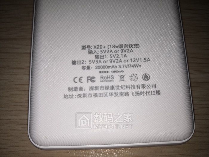

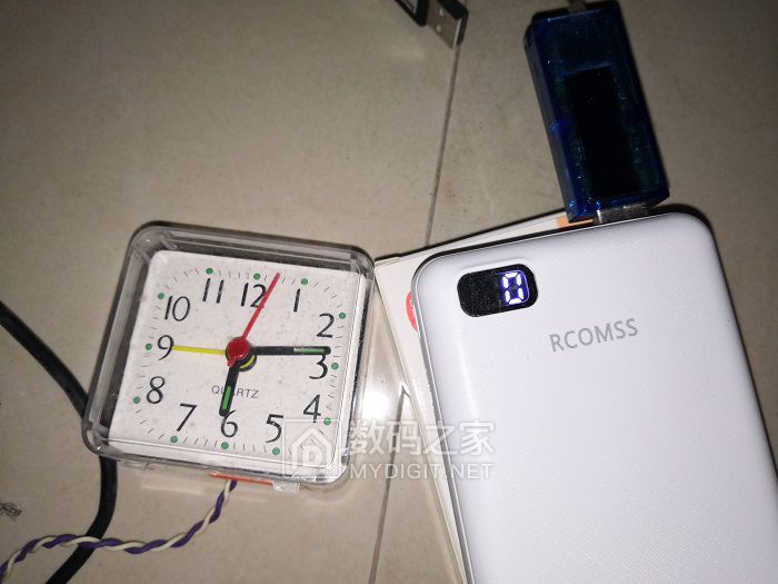

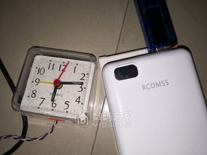

计时弹BOOM于6小时13分钟,请look时钟,估算相当于2A*6.1h = 13200mAh
放电完成后自动断电,手动按一下按钮,平磨会显示0%,灯闪烁,不输出。
刚刚明明用USB电量计的,对,电量计13760mAh,因为电流是2A多一点点,也验证计时弹BOOM的还是比较准的。

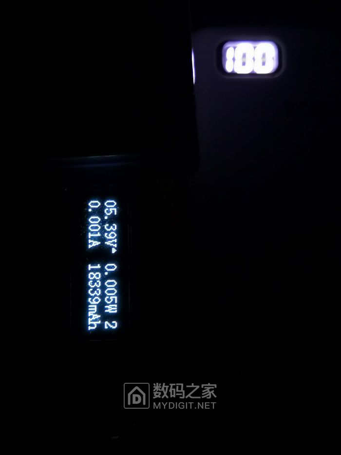

快充满时过来看下,电流会正常的减小
5V@1A充电头充满容量18085mAh,差不多。
