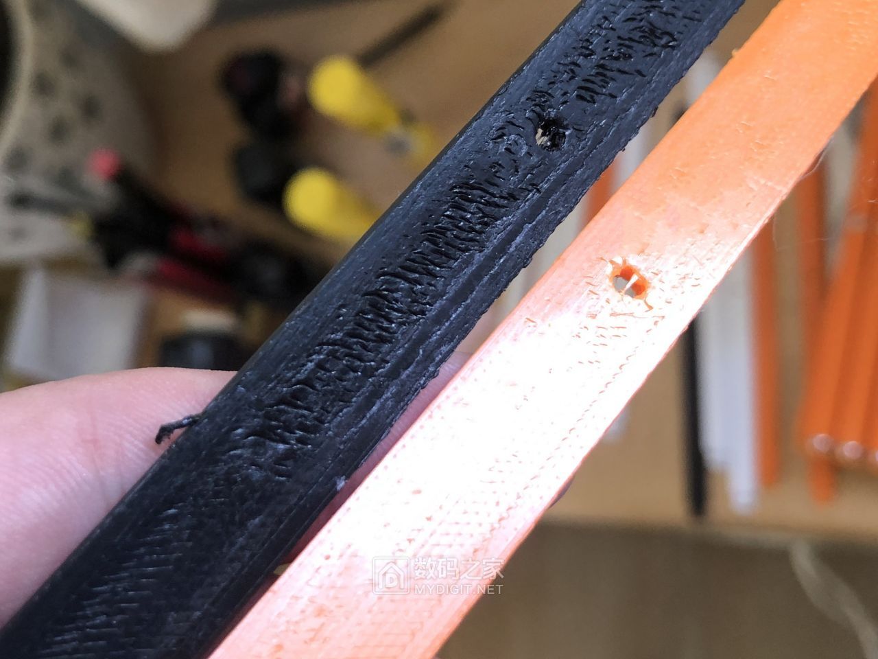

老五那买的wifi故事机主板,能连wifi能听故事,但微信公众号不能绑定,做了外壳方便使用。。

壳是3D打印出来的?边角怎么那么毛糙?

 楼主| 发表于 2020-4-9 21:10:16 | 显示全部楼层
autusun 发表于 2020-4-9 17:38
壳是3D打印出来的?边角怎么那么毛糙?
精度稍微有点差,外壳也没有打磨

为啥这么多人用美纹纸?我在玻璃上打印,底面出来的是镜面效果。

 楼主| 发表于 2020-4-10 09:02:07 | 显示全部楼层
没有热床的话,打印件与玻璃不好粘接,容易跑

发表于 2020-4-10 19:00:35 | 显示全部楼层
美纹纸不是个很好的选择,其实换玻璃纤维板最好,
表面涂一层粘纸用的那种固体胶,再拿个夹子把玻璃纤维板夹住,打印的时候就不会跑偏了
而且朝下的那一面会很平整。虽然说是黏住了的,但拿下来也容易,刀片沿着打好的东西边缘一撬就下来了
另外材料一定要避光干燥存放,不然凝结的效果会变得很差,之前做过一个实验,新开包的和随便扔在外面放了半年的材料,打出来的东西质感天差地别
 楼主| 发表于 2020-4-12 08:25:09 | 显示全部楼层
表面涂一层粘纸用的那种固体胶,再拿个夹子把玻璃纤维 ...
深有体会啊,不避光的话后期会脆化呢
