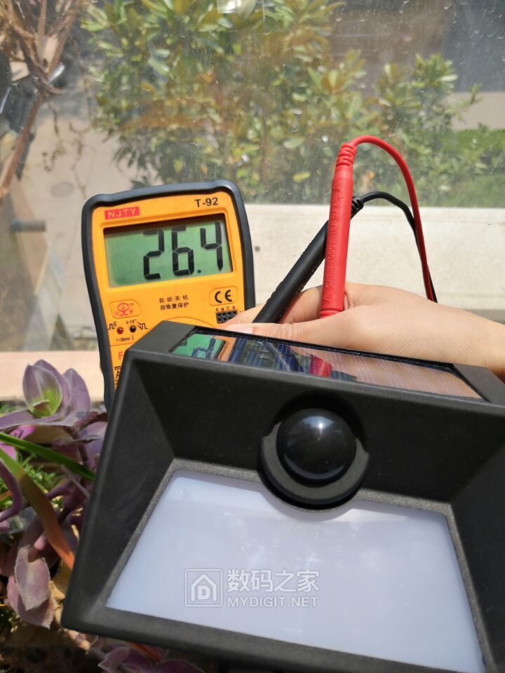

发表于 2020-4-11 13:09:59 | 显示全部楼层
罗西喷饭 发表于 2020-4-11 09:57
他没有测试这个板子的短路电流   实际7mA都不到  想冲锂电池不太可能  很多充电宝都是这样的  根本没用 ...
已经测试过,晴天正常直射阳光,对自带电池的充电电流60~65mA,隔着双层玻璃窗则是32mA左右。测量方式万用表直流200mA档,电池电压3.35V。

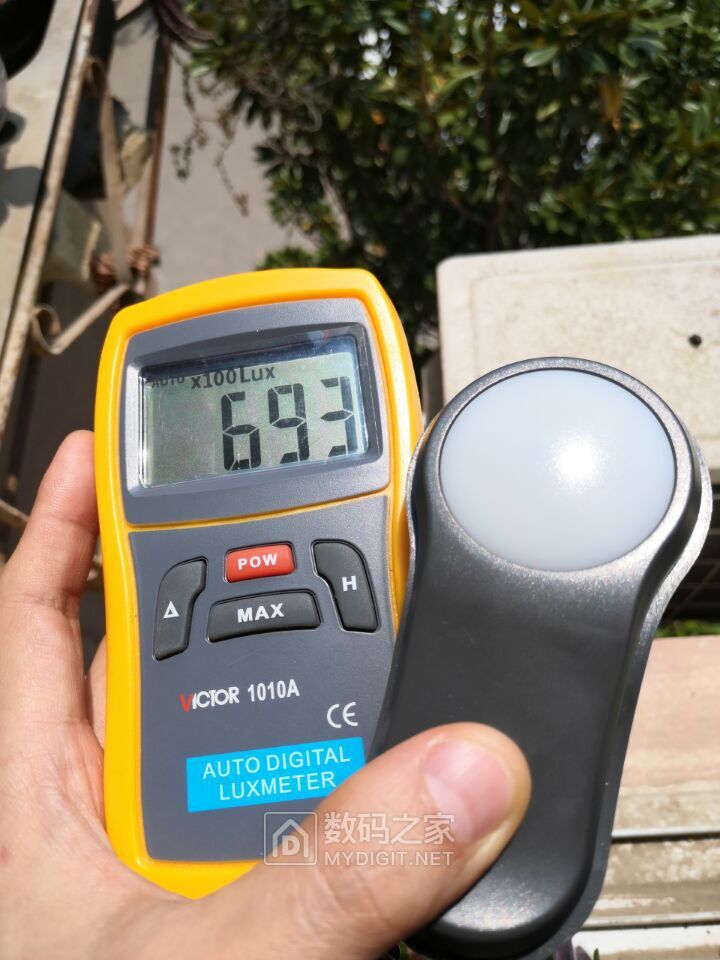

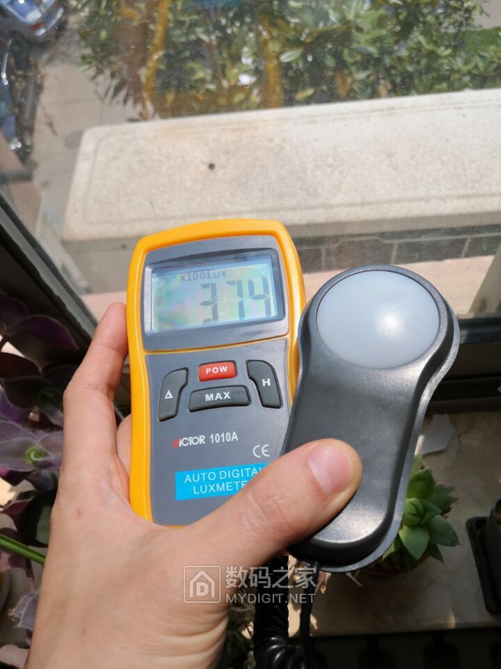

测试数据:
室内照度:
室内短路电流:
室外照度:
室外短路电流:

发表于 2020-4-11 14:32:23 | 显示全部楼层
天狼晓月 发表于 2020-4-11 13:49
测试数据:
室内照度:
赞,详细评测,800毫安电池差不多了,价格便宜
