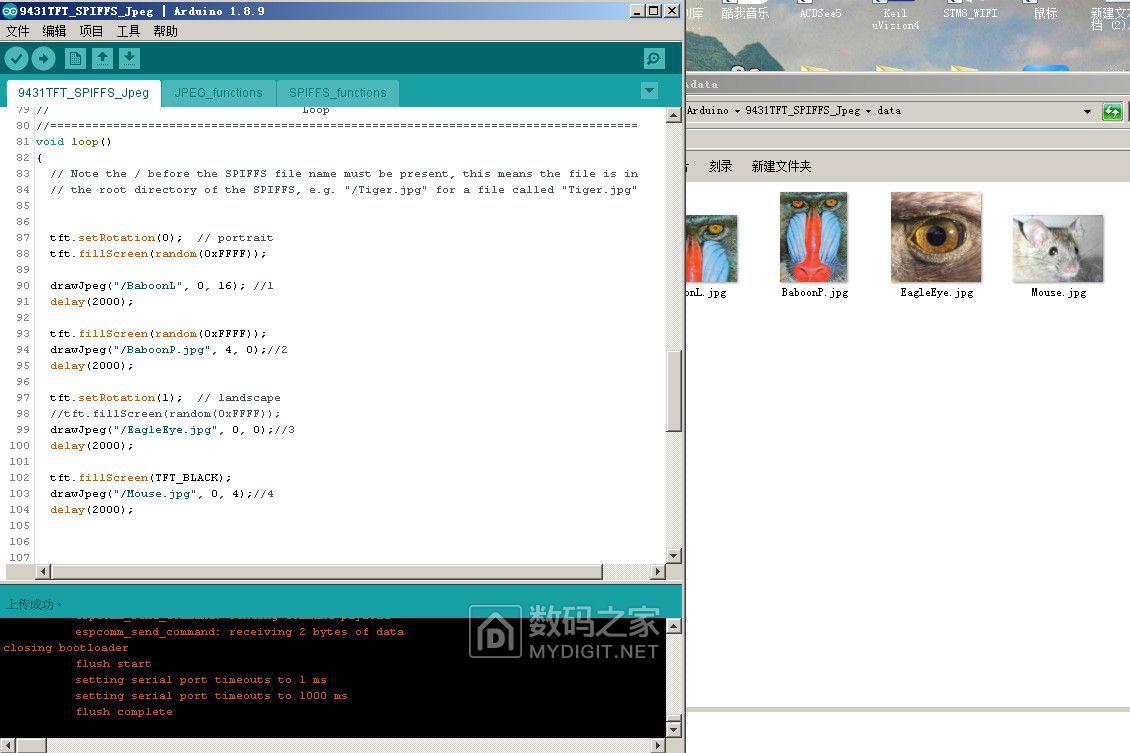

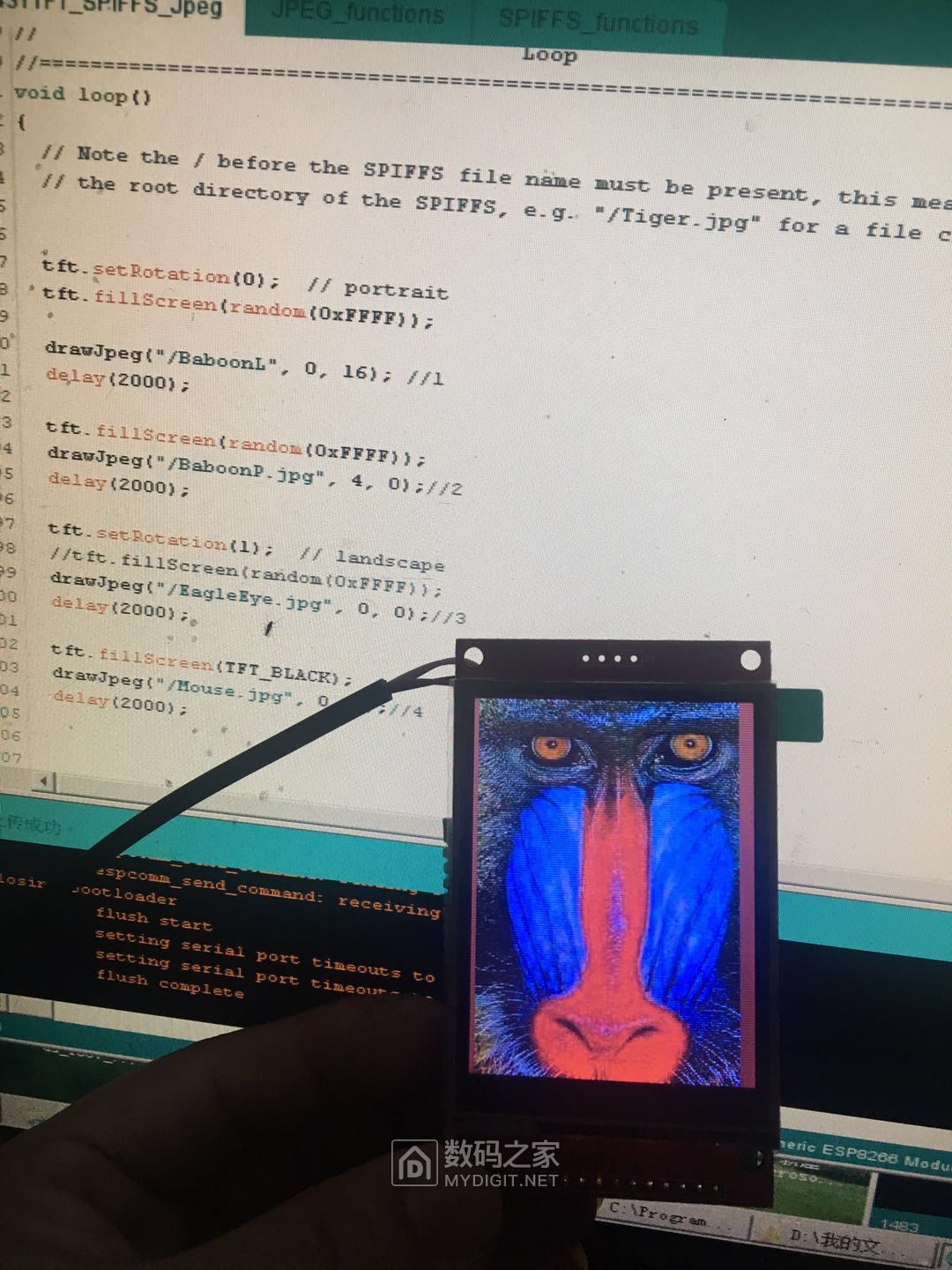

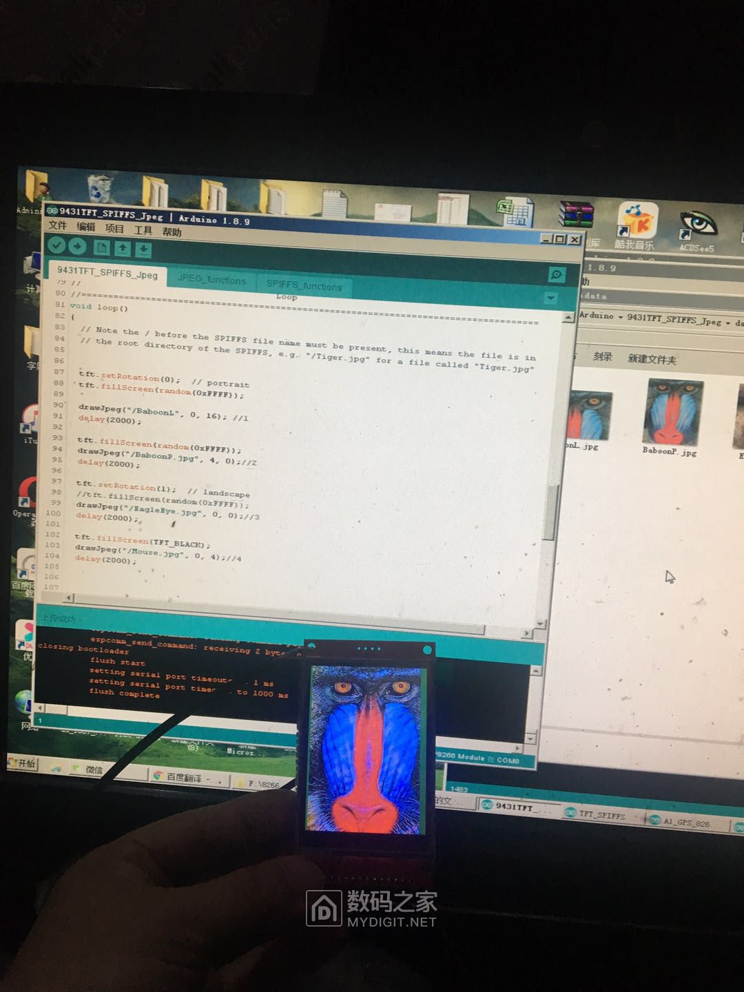

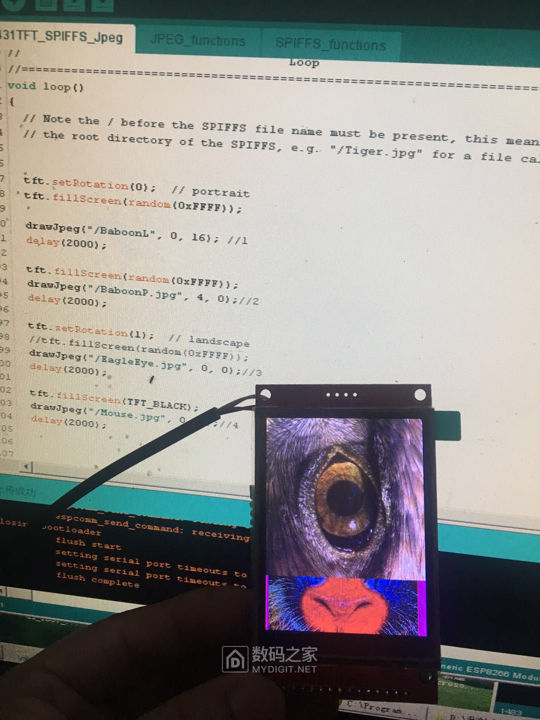

ESP8266直驱TFT屏幕显示JPEG图片,
8266开SPIFFS,直接把XX.jpg图片放在SPIFFS里,读取并显示在屏幕上,下一步,WEB网页直接上传图片,保存在SPIFFS,并更新显示在屏幕上
