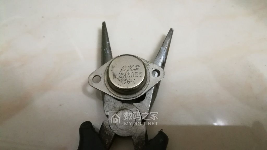

为了组装电源特地买了5只3055,到手一只b-e极开路,调试过程中一只牺牲。剩下的安装好,电流偏低。于是就拿它开刀
看着就是其他管子刷了层漆印上型号

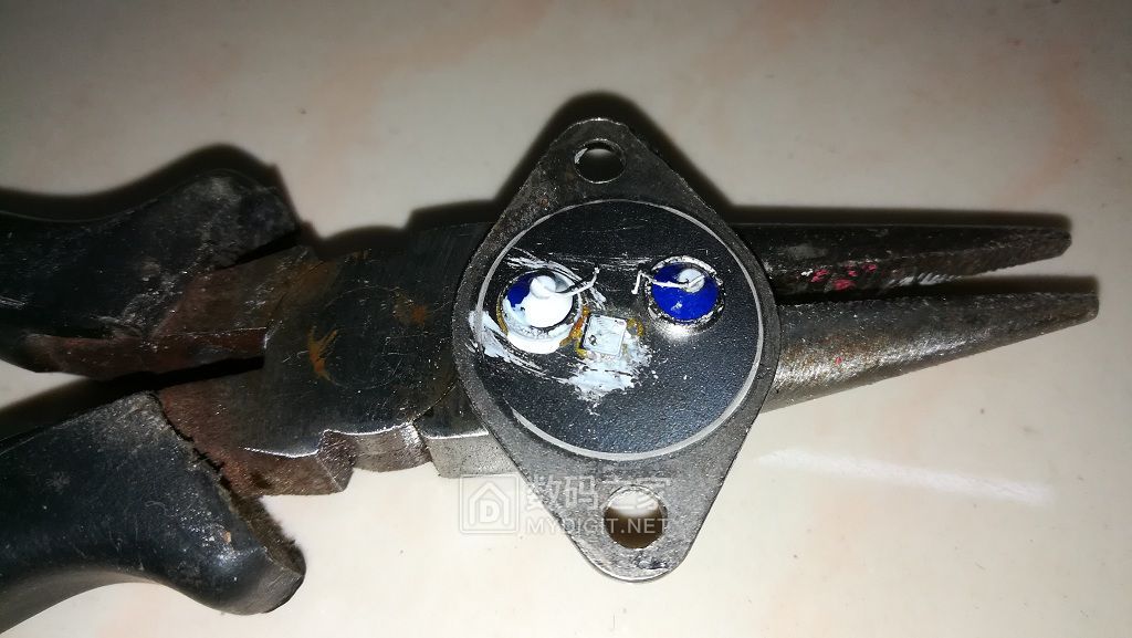

用刀片沿接缝处下刀,轻松就打开乌龟壳啦,芯片那么小....?连接线细不知道哪里来的15A.
这是网上的参数
这就是所谓的“工匠精神”?

刀片就开了真差。我用锤子侧面敲,壳都变形了,开不了。也不知道真假。地摊买的。

建议要买也买拆机货不要买所谓的库存正品,正品很少的,印刷几个字就是正品了?

话说小时候学校的校办厂不知道从哪搞了一批无字的TO-3封装的三极管,,让我们劳动课就是拿戳往上面印上3DD15的标, 偷拿几个回去拆出来发现里面芯片大小也不一样,  谁知道原型号是什么, 可见作假不是淘宝专利, 回想起来也有30多年前了

我也买拆机货,发现更不靠谱,基本都是新品做旧处理。

铝壳那俩是真货

2N3055金封管 15A 100V 115W ,某些山寨功放的常用功率管

dayibalang 发表于 2020-4-17 19:52
铝壳那俩是真货
哥,真的假的?确认一下
发表于 2020-4-18 01:03:40 来自手机浏览器 | 显示全部楼层
128 发表于 2020-4-17 22:31
哥,真的假的?确认一下
不是说的很明确么,真货
