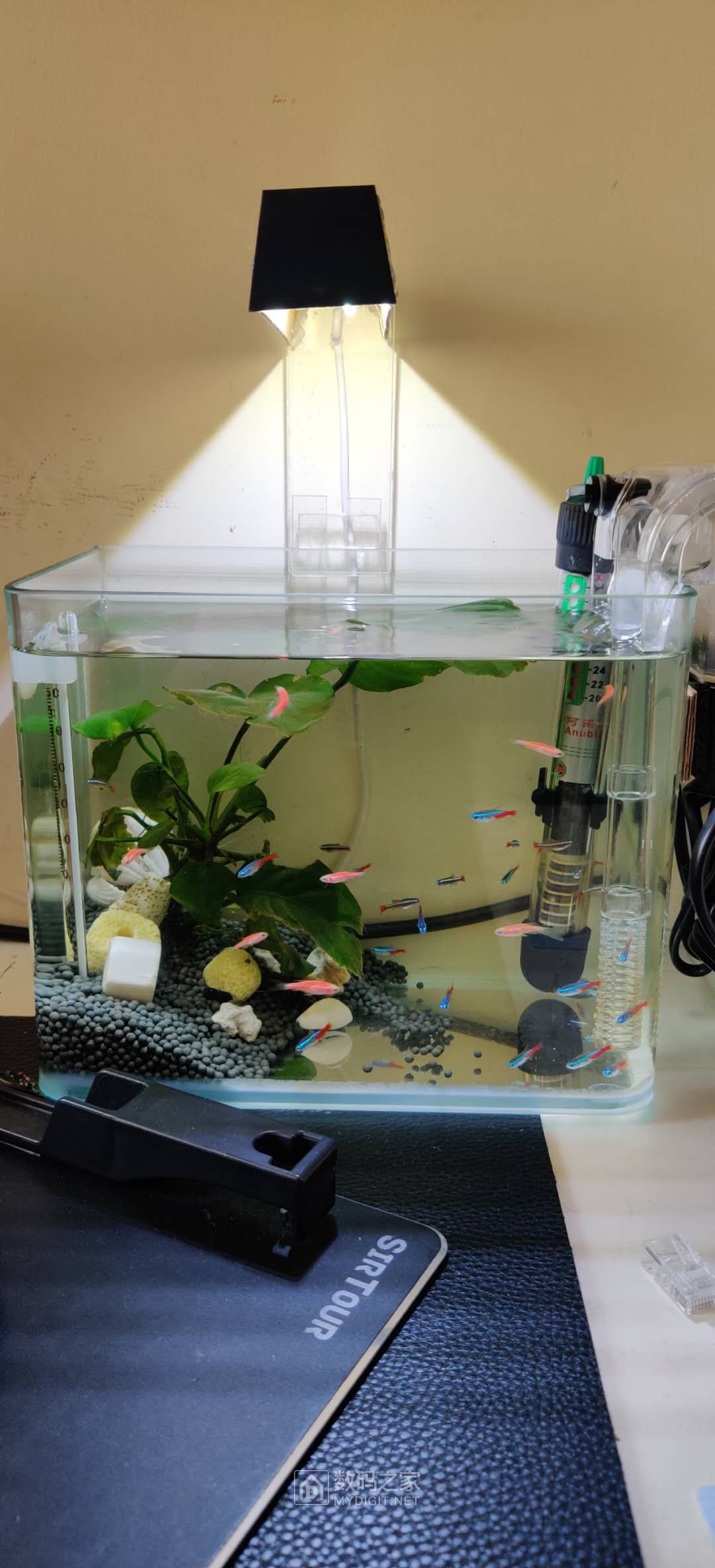

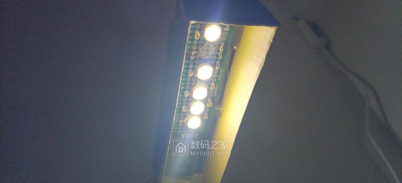

用草帽LED做了一个热带鱼缸灯,
很小,但是效果还不错,鱼缸顿时通透了很多

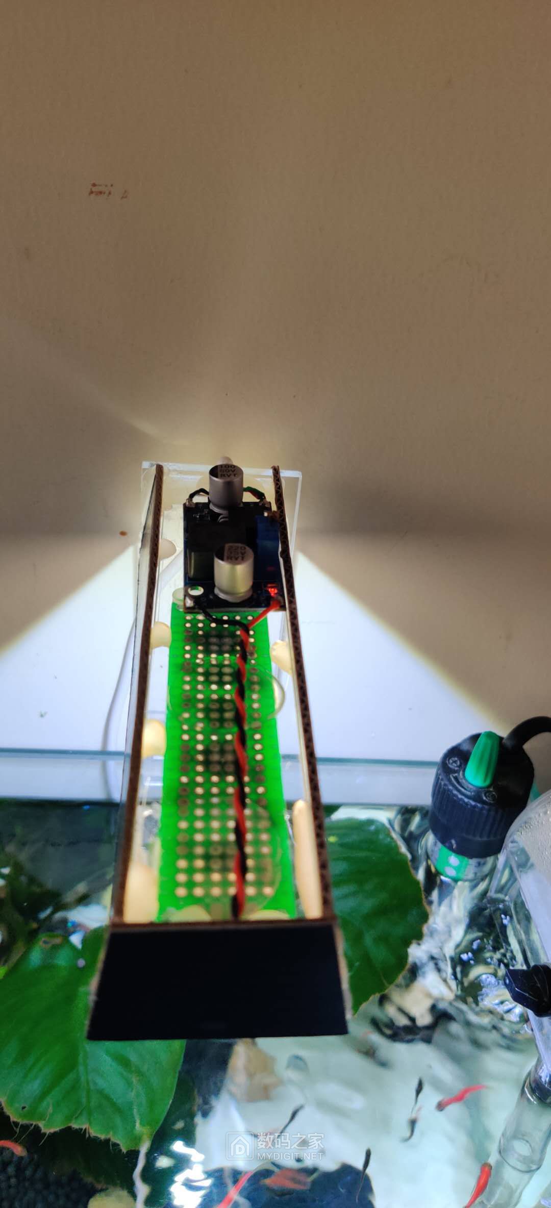

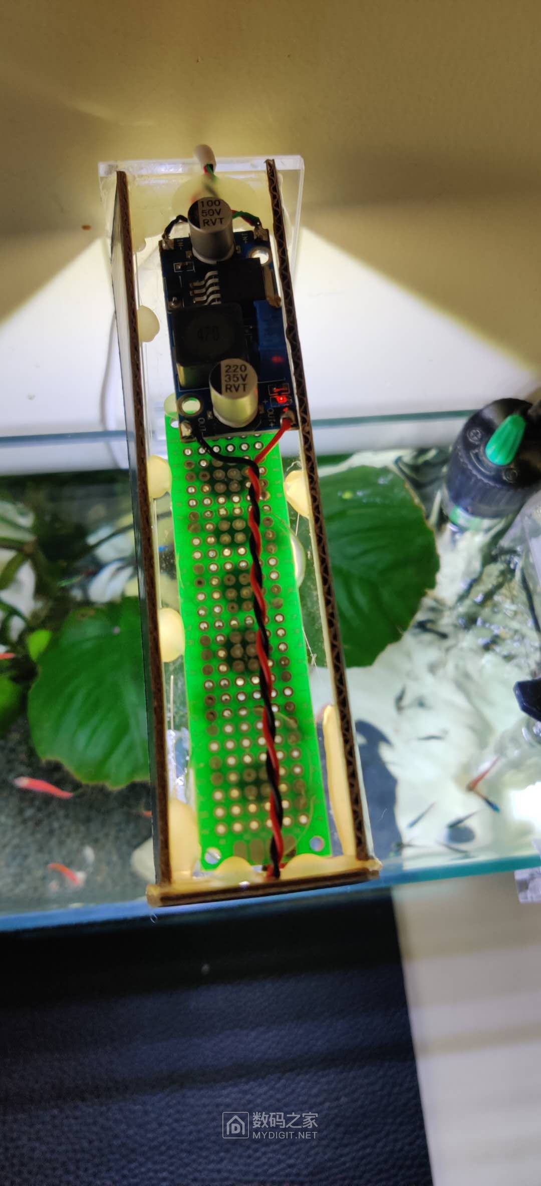

坏的灯板上拆了5个灯珠,并联

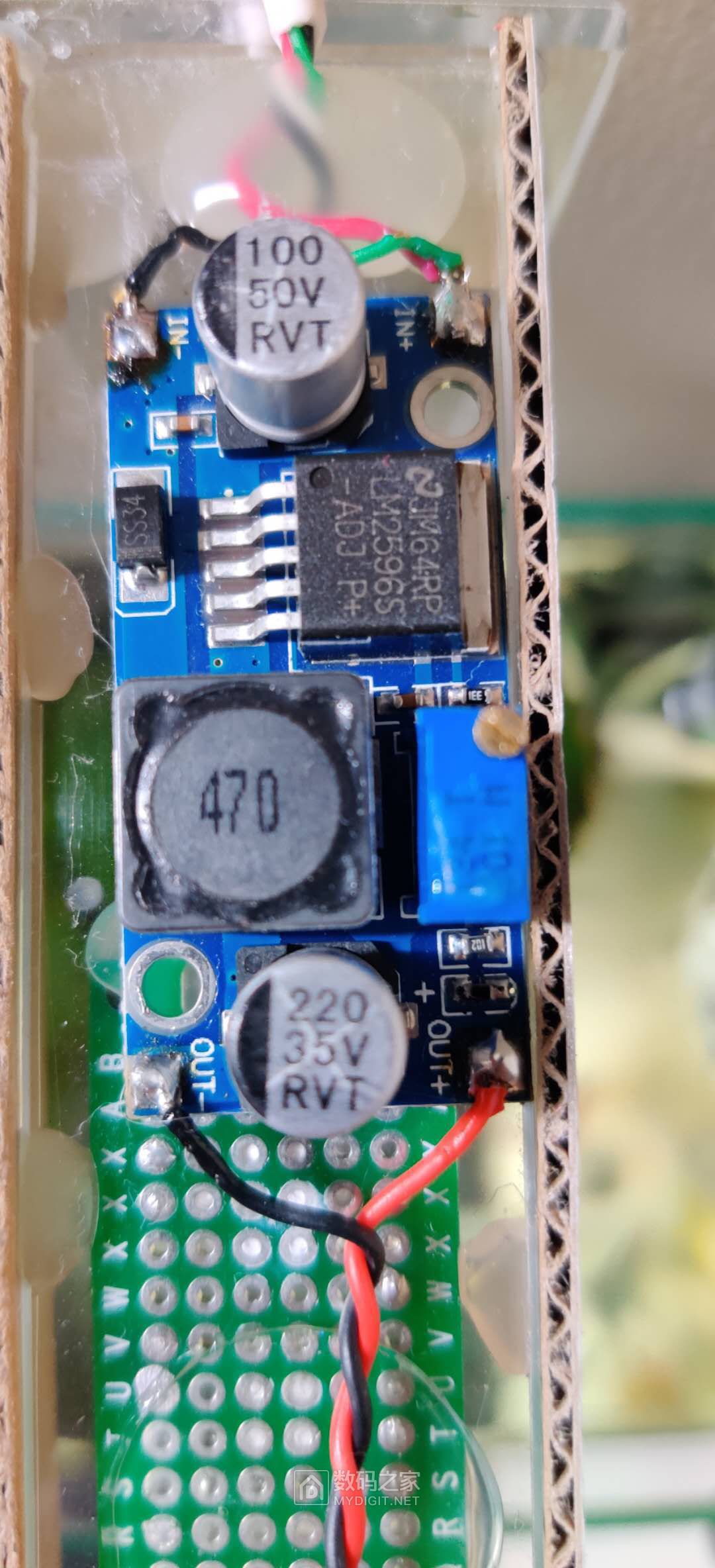

手上没有驱动板,就用降压板代替了
亮灯~
亮灯~缺的那个空位是灯珠坏了,下掉了

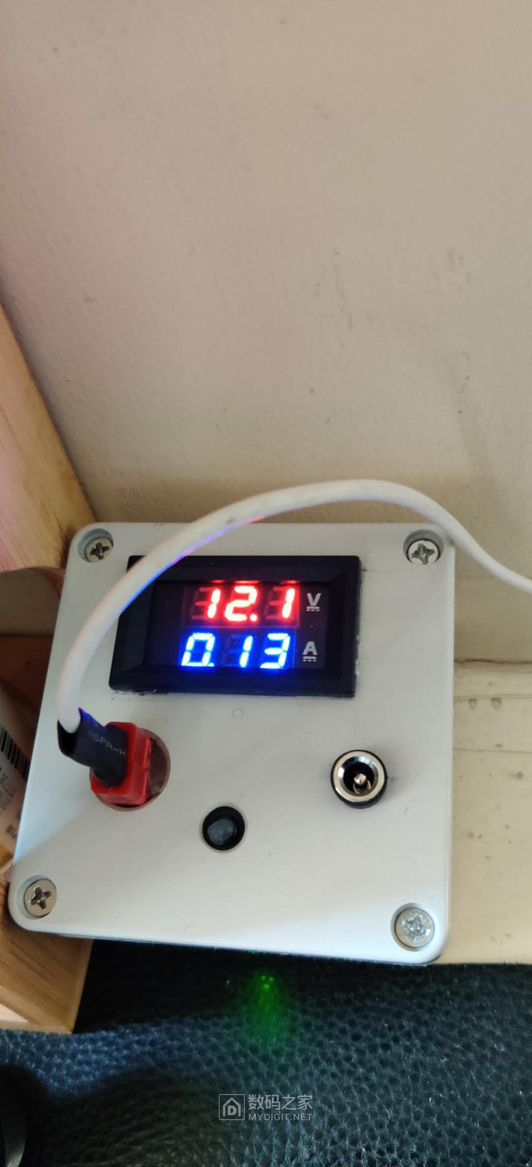

用3S的18650移动电源供电
电压12.1和电流0.13
每个LED灯珠电流大约26mA,亮度合适,也不用散热器,安全得很

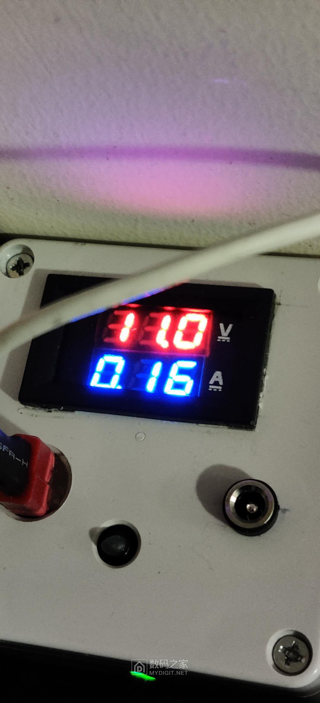

用了大约10小时后,电压降低了,但是电流增加了

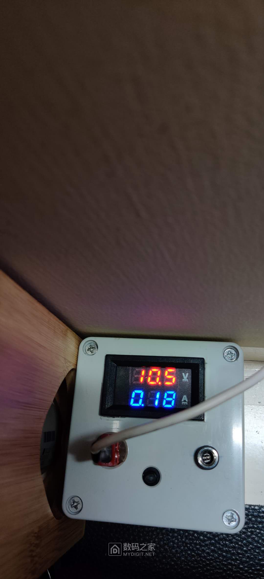

又过了10小时左右,电压降到10.5,电流增加到0.18
算下功率:
12.1*0.13=1.57W
11*0.16=1.76W
10.5*0.18=1.89W
怎么电压下降功率增加呢?
哪位高手指点一下原因?

LED的特性,温度升高内阻变小,所以要用恒流驱动,为了安全可以串个电阻限流。
发表于 2020-4-17 22:09:44 | 显示全部楼层
     12.1V*0.13A=1.573W,就算你降压板效率为90%,实际灯珠功率是1.4157W,白光大功率灯珠VF值大概3V,那么实际5个灯的总电流为0.4719A,单灯电流为0.09438A,并不是你讲的26mA.
      电压下降功率增加,是因为你的降压板输入电压低了后,效率也跟着低了,假设输出功率不变,效率低,那么输入功率必定加大,相应输入电流也会增大。

先升压再降压,图什么呢,电池串个电阻直接供电就行了。

没有保护,水汽大时间长灯珠就坏了
发表于 2020-4-22 17:14:40 | 显示全部楼层
不密封水汽大容易坏
发表于 2020-4-23 12:49:46 | 显示全部楼层
这个led发热挺可观的,高温坏的很快

加热棒这样放有爆炸的风险
需要整体浸入水里
