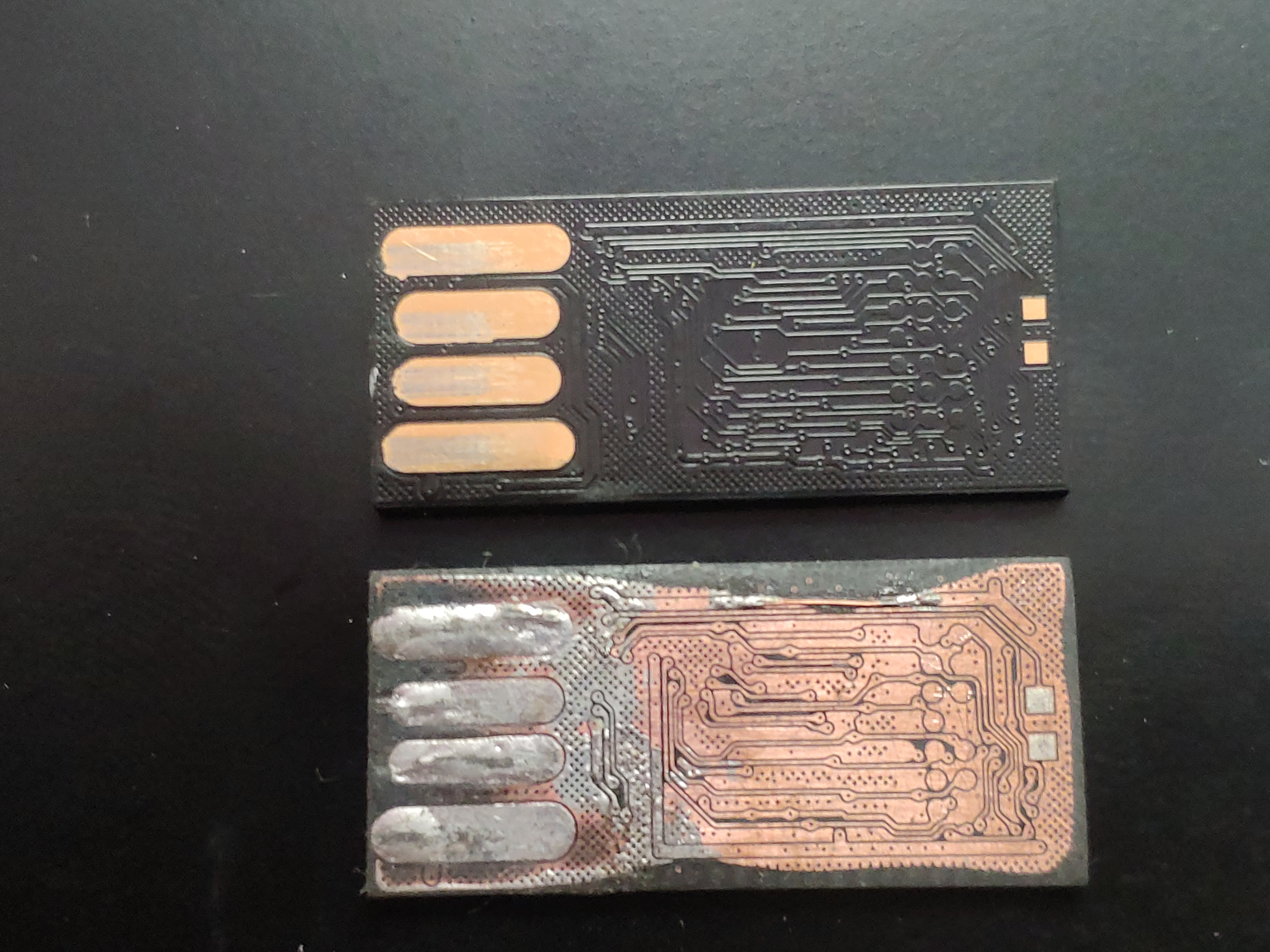

U盘整体很垃圾,au6989的主控,一次量产操作后电脑不认了,短接露出的两个点无效,短接gnd与其中一个点无效,现在已经打磨露出线路,请教大佬指导短接点

最上面USB接口正数第四个和最下面正数第二个短接

发表于 2020-4-19 22:23:12 | 显示全部楼层
兄弟能不能在图上画圈,这么说懵懵的。
 楼主| 发表于 2020-4-20 09:12:46 | 显示全部楼层
有点懵 老哥,能画个图吗

发表于 2020-5-13 16:47:25 来自手机浏览器 | 显示全部楼层
bluekelan 发表于 2020-5-13 16:07
感谢热心回复,这个短接已经试过了
试试短接这个,内部NAND flash引出的触点,这都磨成这样了,也别折腾了吧,还有图片别用外链,时间久了极易失效
 楼主| 发表于 2020-5-14 09:23:27 | 显示全部楼层
360安仔 发表于 2020-5-13 16:47
试试短接这个,内部NAND flash引出的触点,这都磨成这样了,也别折腾了吧,还有图片别用外链,时间久了极 ...
找到短接点了,原来这个要短接vcc和触电之一,现在问题又来了,短接能识别U盘,松开短接点立马没,保持短接点进,开量产工具提示50401 坏块过多,显示nand全部是坏块
  1.  设备描述: [G:]USB 大容量存储设备(Generic USB Flash Disk)
  2.  设备类型: 大容量存储设备
  3.  协议版本: USB 2.00
  4.  当前速度: 高速(HighSpeed)
  5.  电力消耗: 100mA
  6. USB设备ID: VID = 058F PID = 1234
  7. 设备供应商: Alcor Micro
  8.  设备名称: Mass Storage Device
  9. 设备修订版: 0001
  10. 产品制造商: Generic
  11.  产品型号: USB Flash Disk
  12. 产品修订版: 7.76
  13.  主控厂商: Alcor Micro(安国)
  14.  主控型号: AU6989SN-GTC [F500] - F/W 0194
  15. 闪存识别码: AD3A18A36125 - Hynix(海力士) H27UDG8M2MTR - 1CE/单通道 [TLC-16K] -> 总容量 = 16GB

发表于 2020-5-14 09:25:18 来自手机浏览器 | 显示全部楼层
bluekelan 发表于 2020-5-14 09:23
找到短接点了,原来这个要短接vcc和触电之一,现在问题又来了,短接能识别U盘,松开短接点立马没,保持短 ...
海力士片子
别折腾
这玩意漏电很厉害
很容易搞成全是坏块
 楼主| 发表于 2020-5-14 10:48:55 | 显示全部楼层
山东量产哥 发表于 2020-5-14 09:25
海力士片子
别折腾
这玩意漏电很厉害
那就可以放弃了,片子质量不行,感谢大佬
