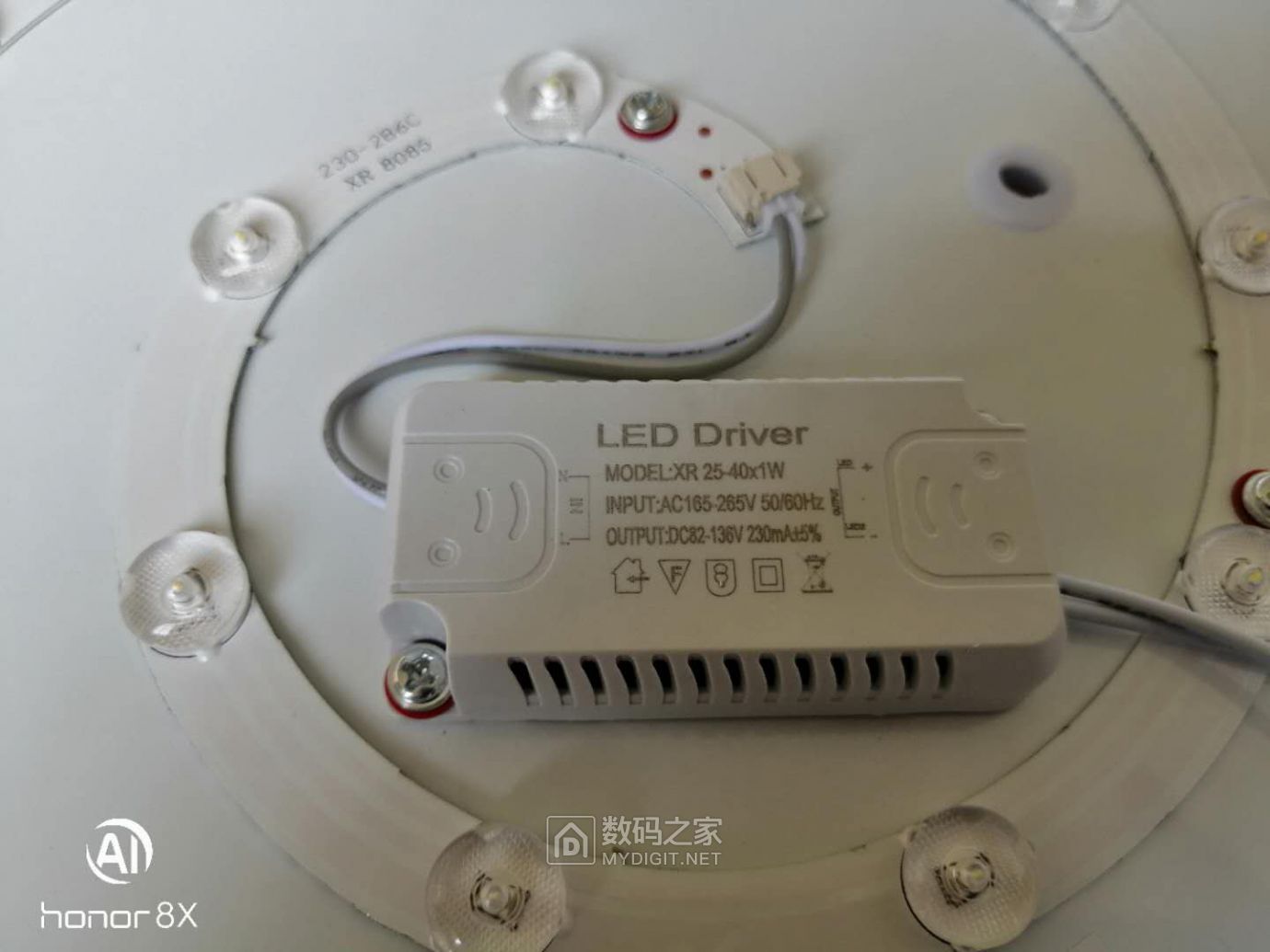

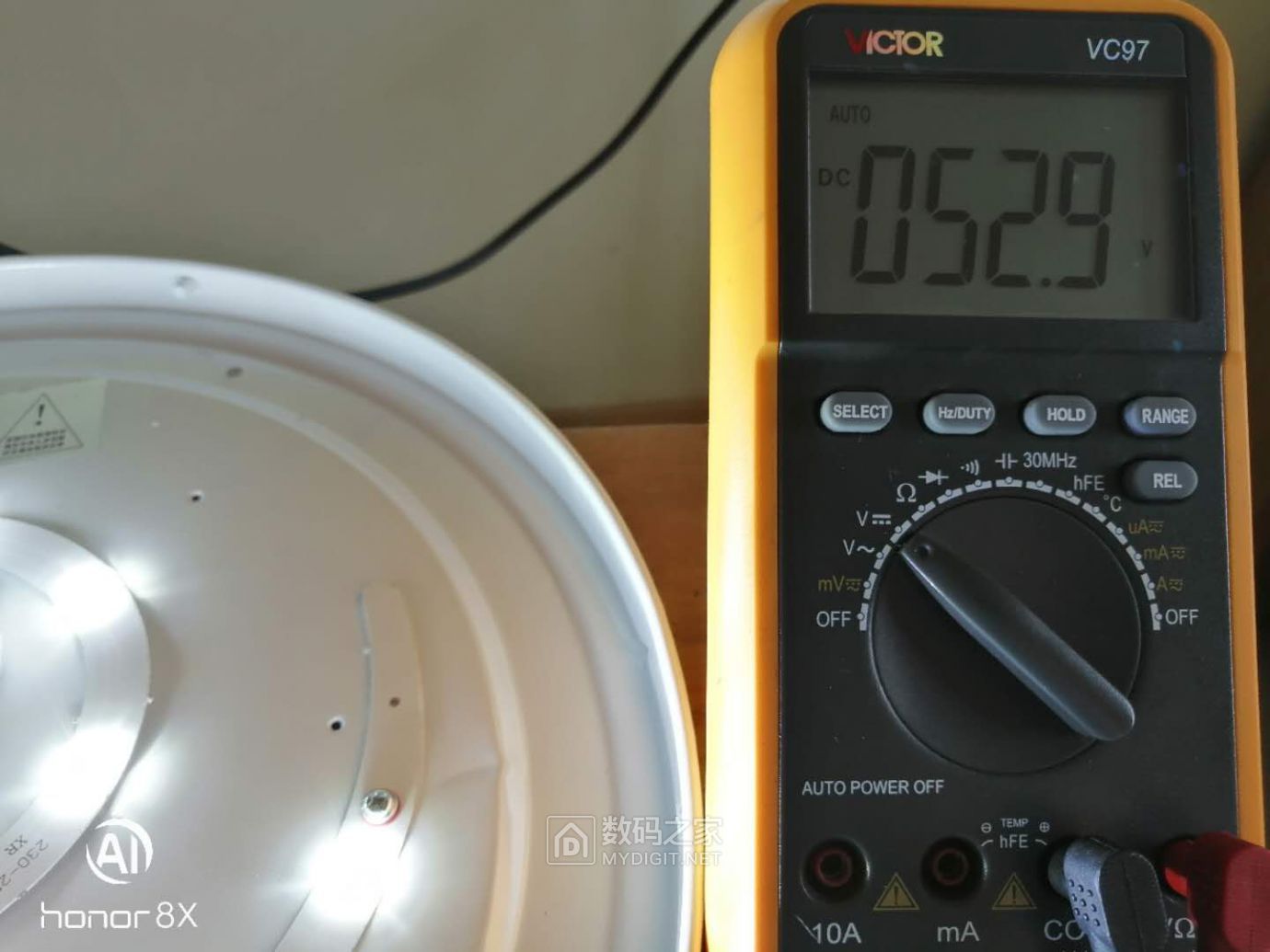

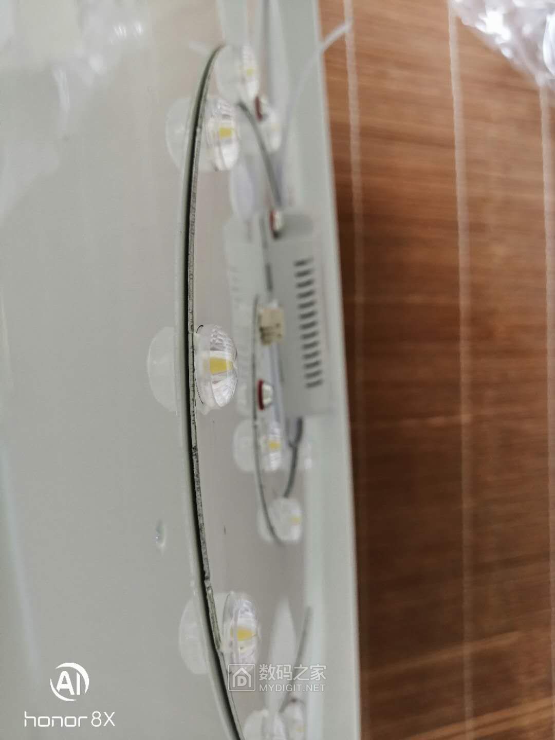

  优惠购5.8卖的吸顶灯,拆开给大家看看
直径35cm
不怎么贴外壳

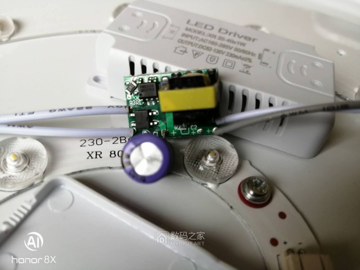

打开盒子,驱动是这么小的

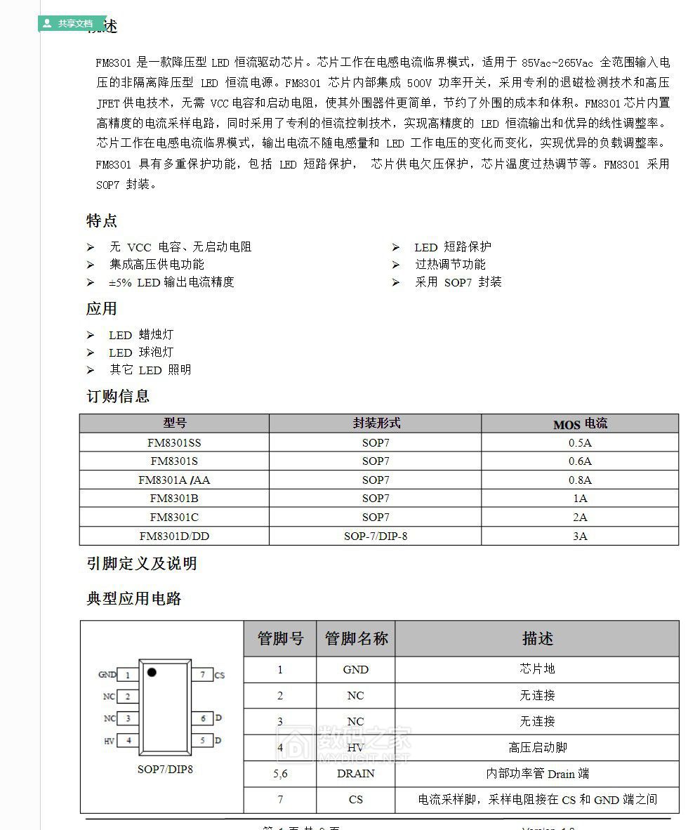

IC是fm8301B

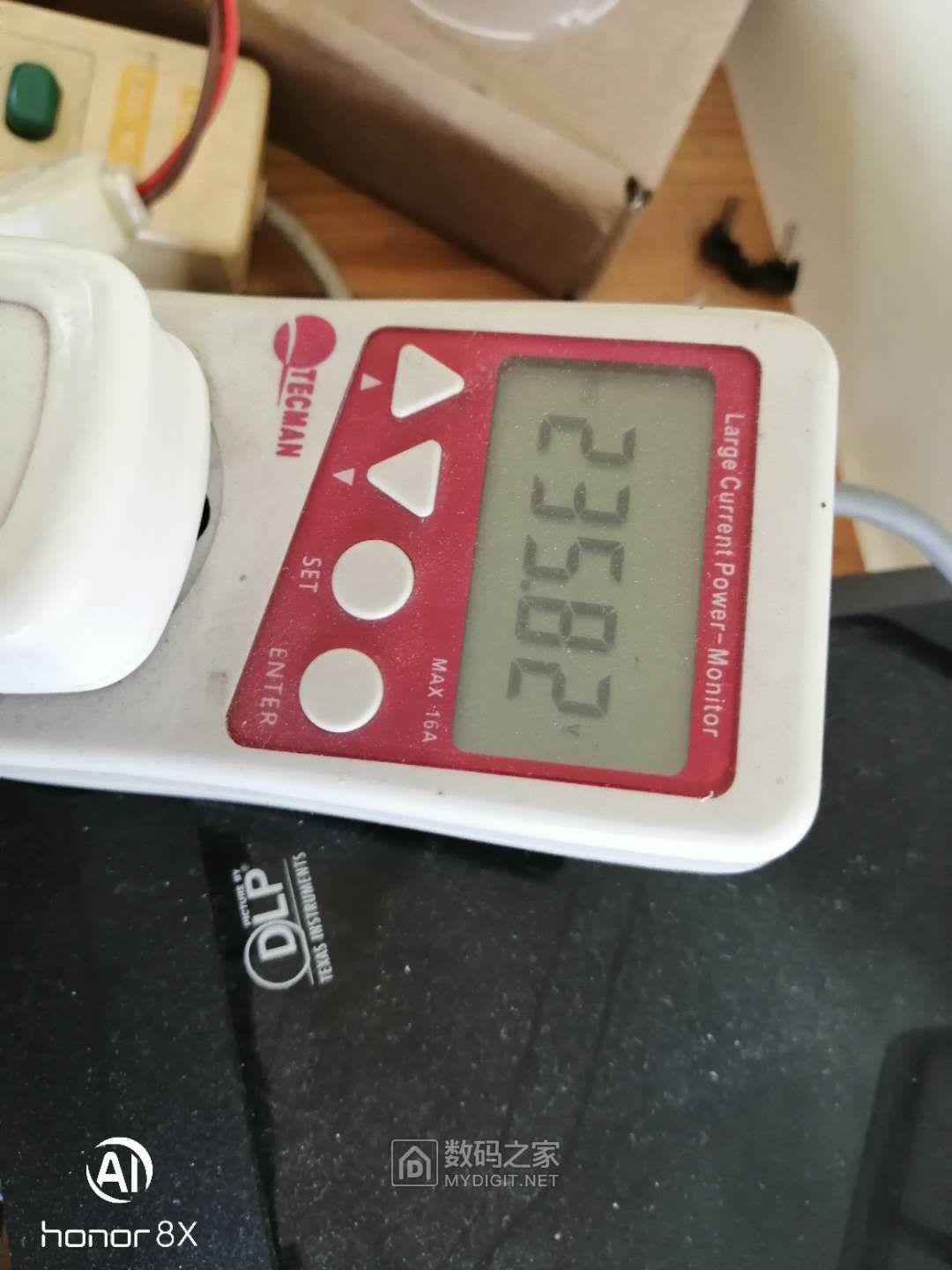

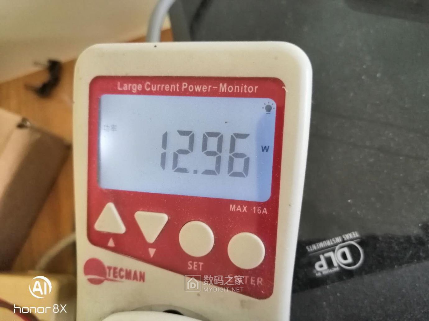

通电测试
功率有点小
输出电压dc52.9V

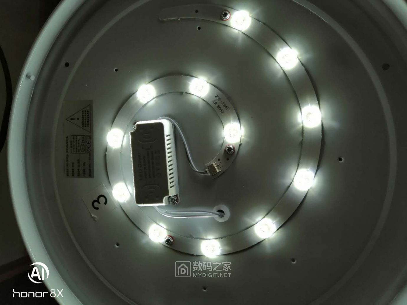

全亮
好了,结束。
