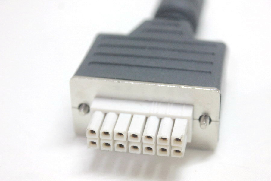

惠普ProCurve 2626-PWR(J8164A)
正常了一会后,
自动关机
Clear  和 reset  按了 都没法恢复。(按了之后 所有灯 处于亮灯状态,如图)
 楼主| 发表于 2020-4-22 09:57:24 | 显示全部楼层
一般哪些原因会引起
电源保护呢?
发表于 2020-4-22 10:03:23 | 显示全部楼层
电源不行了呗,可能是某个元件失效。很难判断!我N台交换机。都是这样。自己弄了半天,学艺不精。最后还是返厂
 楼主| 发表于 2020-4-22 10:14:47 | 显示全部楼层
okok365 发表于 2020-4-22 10:03
电源不行了呗,可能是某个元件失效。很难判断!我N台交换机。都是这样。自己弄了半天,学艺不精。最后还是返 ...
外接50V 8A可行吗
发表于 2020-4-22 10:40:55 | 显示全部楼层
可以。这个是特别的直流供电接口。有不同的针脚定义。
 楼主| 发表于 2020-4-22 10:58:53 | 显示全部楼层
难怪  都找不到 这个接口的 信息
发表于 2020-4-22 11:29:30 | 显示全部楼层
应该是接在专用UPS上的。和HP别的设备配套的。真想用,找个高手看看那个电源吧。
 楼主| 发表于 2020-4-22 12:11:19 | 显示全部楼层
okok365 发表于 2020-4-22 11:29
应该是接在专用UPS上的。和HP别的设备配套的。真想用,找个高手看看那个电源吧。 ...
原装惠普HP 5069-5729 RPS CABLE ASSEMBLEY-8120-8924
居然是这种线材
发表于 2020-5-28 08:09:12 | 显示全部楼层
这个零件挺多的,不好弄,只有慢慢测试电源部份。应该是电源零件老化保护导致,重点检查一下电容和大功率电阻,这些零件容易老化。
