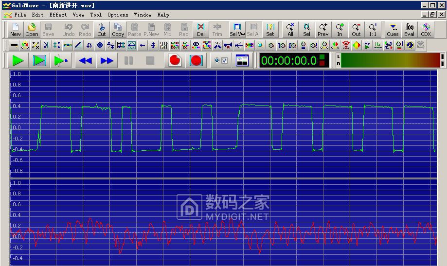

最早10年前的时候,我是3元一个315/433Mhz接收板各一个,用3.5毫米耳机插头接电脑(最好是Line in口)话筒输入上,话筒输入是两个声道的,双频同时接收。用GoldWave录音软件录音记录原始波形。
提前打开软件开始录音,保安开门一瞬间,立即停止录音,保存文件,回家查看波形的最后几秒的数据,找到几组数字波形,利用人工智能解码。
一般都是2262或者1527的波形。根据这些芯片的资料,对照着波形,利用人脑解码就行了。
如果是2262的波形,买个空白遥控器,焊好编码,搞定。
如果是1527的话,还得自己用单片机做个编程发射,然后再买个自学习的遥控器复制才行。
人脑解码这个过程是很累的,但是做完之后,就可以按按遥控器,很爽的。

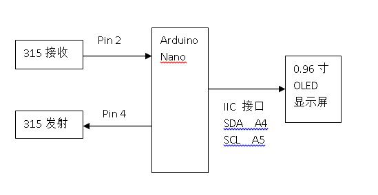

我爸小区就换新的了,由于现在新的笔记本电脑一般都没有Line In接口,所以我觉得用新的解码方式,直接把接收到的信号用Arduino解码。
会Arduino就可做的固定码遥控器嗅探器在此:
https://github.com/fryefryefrye/ ... RX/other/rf_rx_oled
功能:
1:上电发送上次接收到的遥控码。并且在屏幕上显示地址吗。
2:延时5秒,清除屏幕,进入接收状态,收到有人按遥控器后,屏幕上显示并存Flash。
3:断电重新上电,发送上次接收到的遥控码,可以测试刚刚收到的码是否可用。
参与人数 4家元 +66 收起 理由
wenxueroom + 20 優秀文章
hongo + 10 優秀文章
数码家园 + 16 不错,可惜看不懂英文网页
ar_zxy + 20 優秀文章
