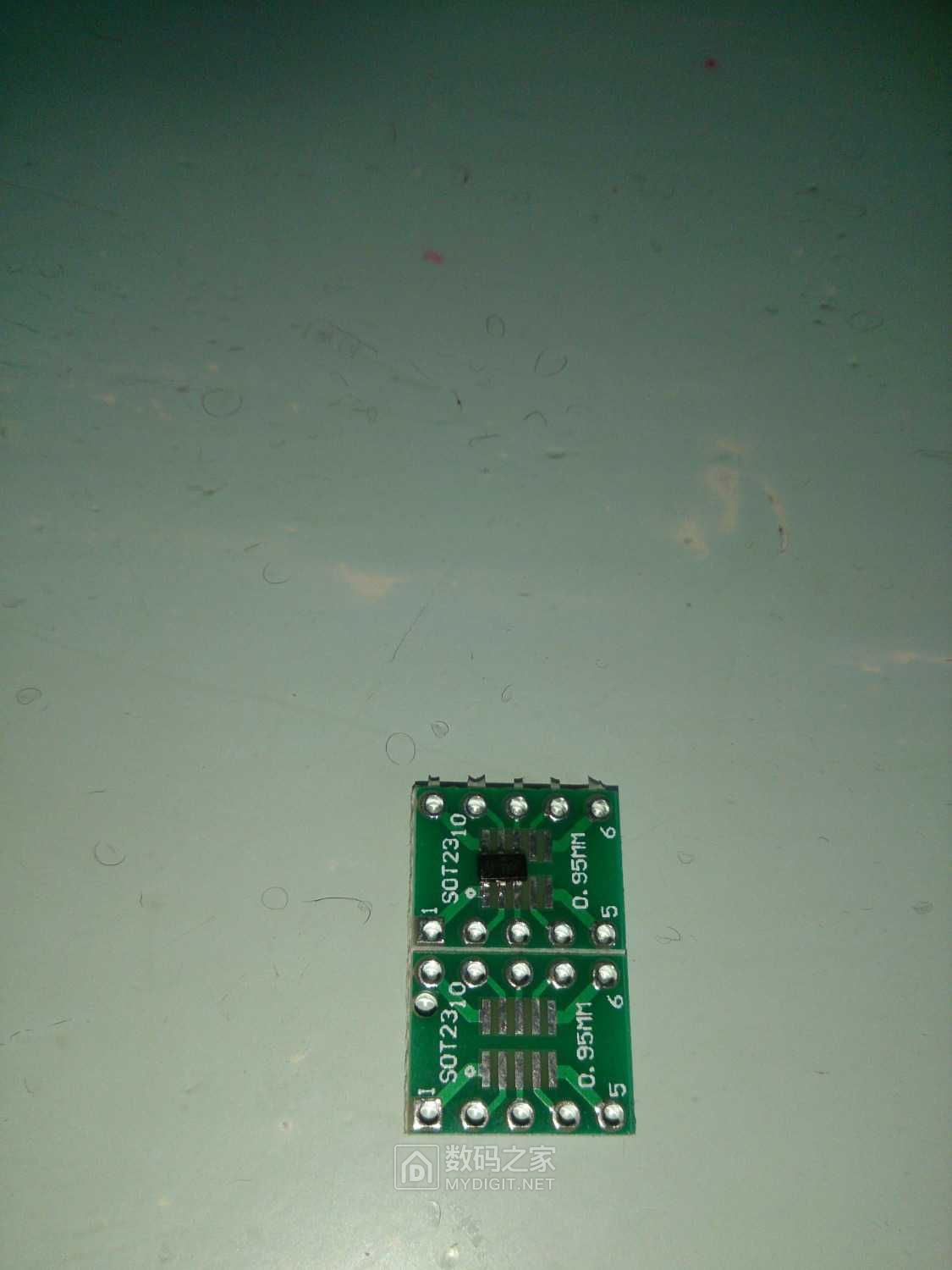

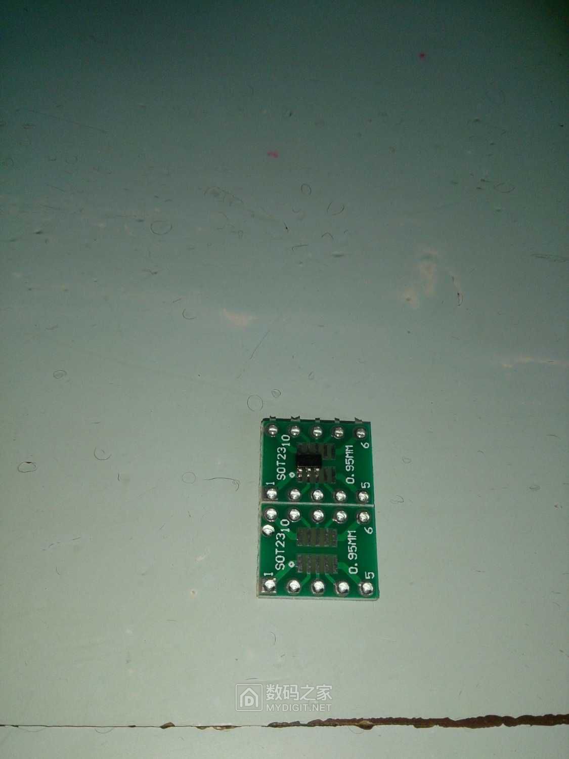

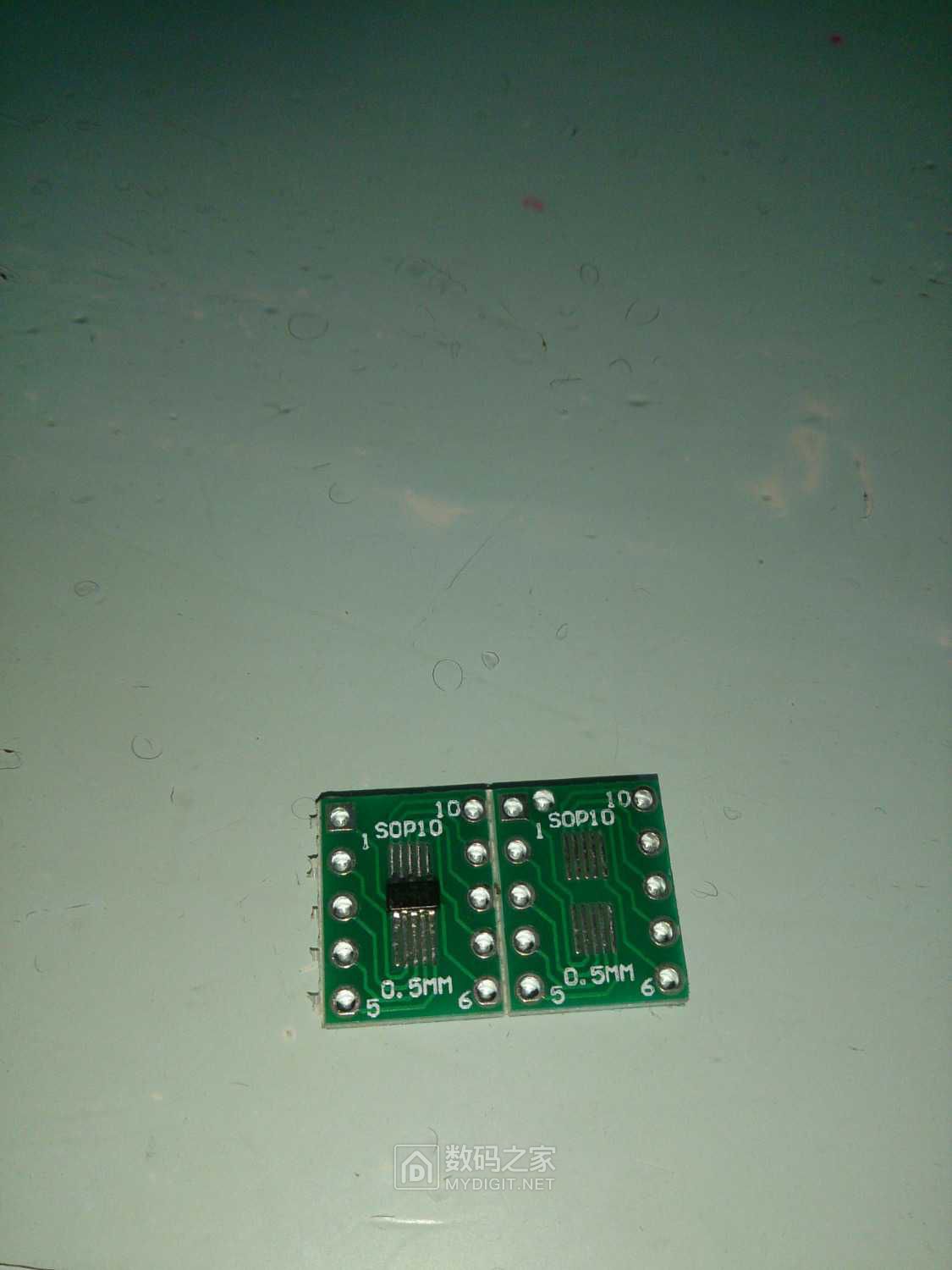

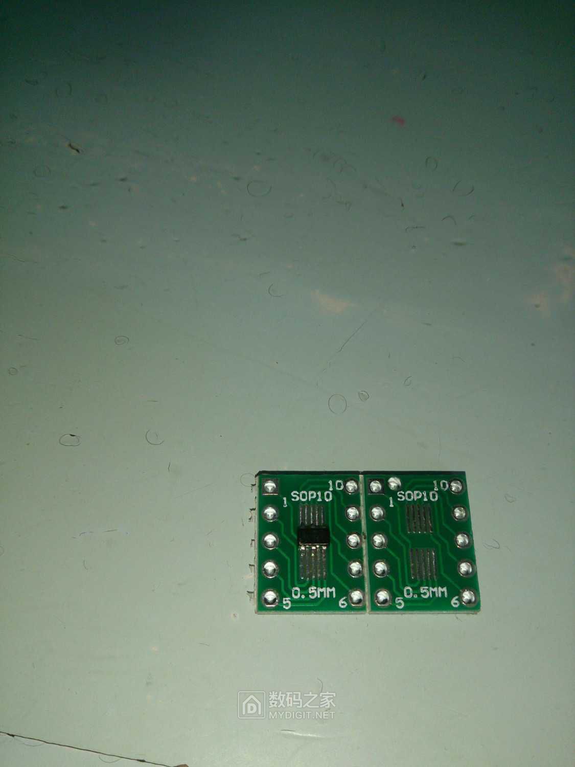

有时候想焊点小升压电路,或者LED驱动电路,但芯片很小。
这种转接板可以,如果奇妙的话,再利用后面的部分,可以把这个电路做在这个板子上,自己搭桥。

洞洞板也没问题,把这个6脚两边的腿往外掰一点就可以了,当然有条件这种板是很方便的。
发表于 2020-4-26 16:05:19 | 显示全部楼层
对于一些高频升降压芯片,会要求电感,电容靠近引脚,减少干扰,提升稳定性,这样引出去太远,还是不符合厂家要求的。
 楼主| 发表于 2020-4-26 16:06:31 来自手机浏览器 | 显示全部楼层
脚距0.950mm,好难焊啊。

直接搭棚,然后洞洞板。我5元打板时,用边角料制作了贴片版洞洞板,间距1.27mm,可以直接焊这种贴片IC,0603、0805阻容元件也行
发表于 2020-4-26 21:21:35 | 显示全部楼层
SOT 之列基本靠原生焊盘了,搭棚很辛苦,我最近都是玩这类封装,也用了楼主的第二图板子做过调试.
