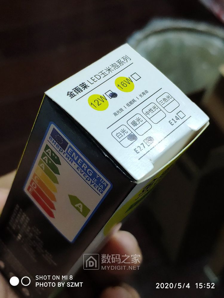

之前拆过金雨莱的3W和12W球泡,对金雨莱印象不错,特别是12W球泡,做工好还超亮,huigu撸了十几个。这次看到金雨莱12W玉米灯搞活动特价3.9,就也撸了一个试试看,玉米灯特点是同等亮度下体积更小、发光角度更大,如果这个满意也多屯一些。
包装:

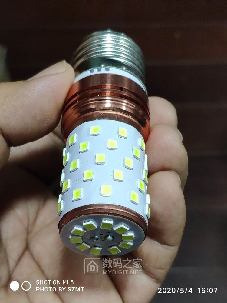

取出灯体,主体很小巧,骨架全铝,四周和顶面覆盖很多3528灯珠,最外层有一层透明罩:
侧面50克灯珠,两两并联,顶面10颗,一共60颗3528,标称12W的话,应该是单颗功率0.2W,这样单颗功率小一些,发光均匀,发热也均匀,注意看透明外罩顶面开着2圈散热孔:

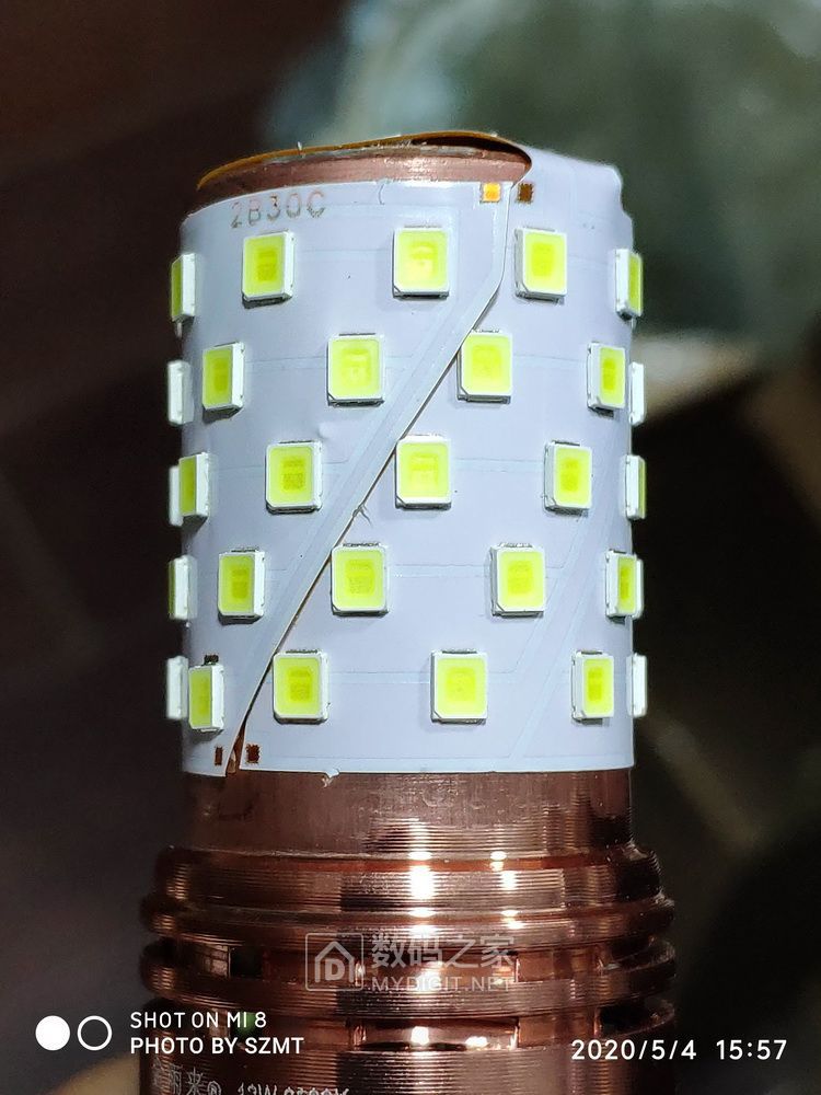

拔掉透明灯罩,灯珠看得更清晰了,柔软的灯珠电路上大面积覆铜增强散热:
正负极从顶面引到灯珠电路上:

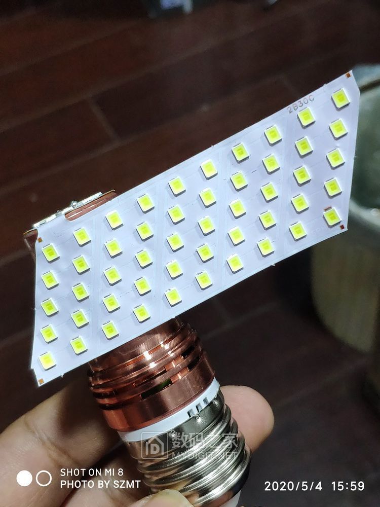

从接缝的地方开始下手,揭掉灯珠电路层:
揭开,包裹的骨架上全铝的:

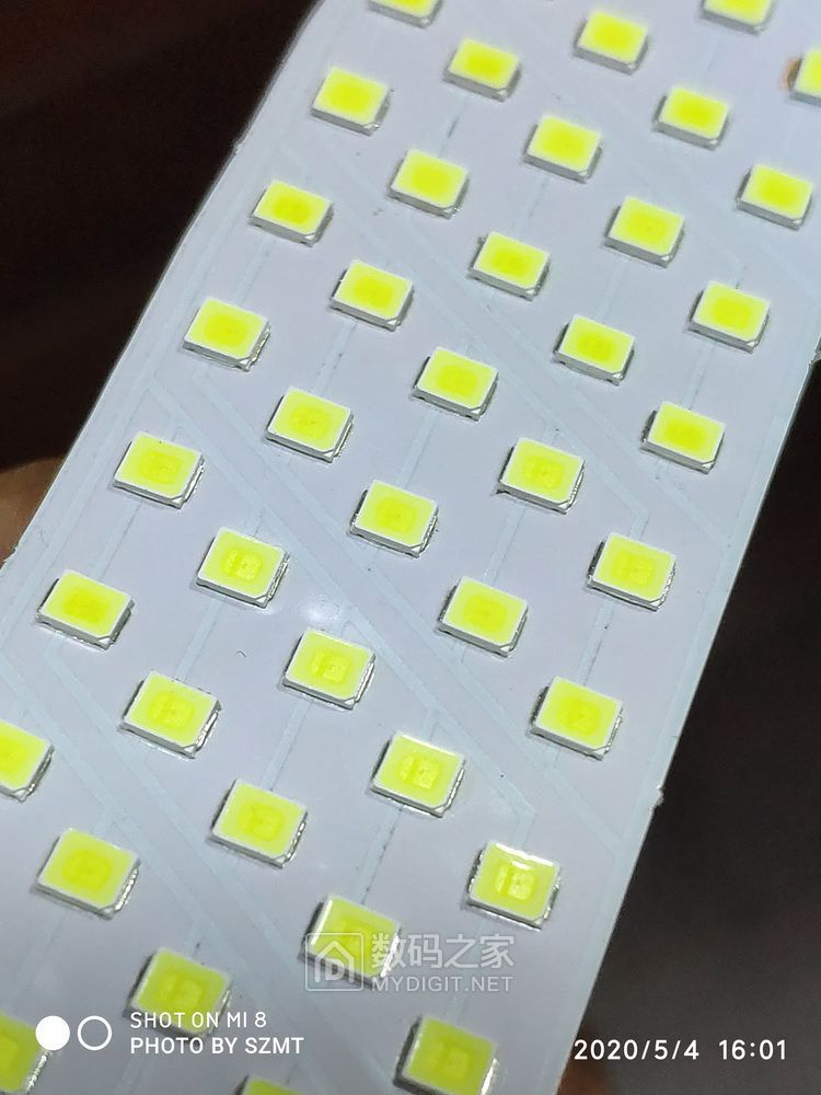

侧面50颗灯珠:
加上顶面10颗:
灯珠细节,每2颗并联再串联,大面积覆铜:

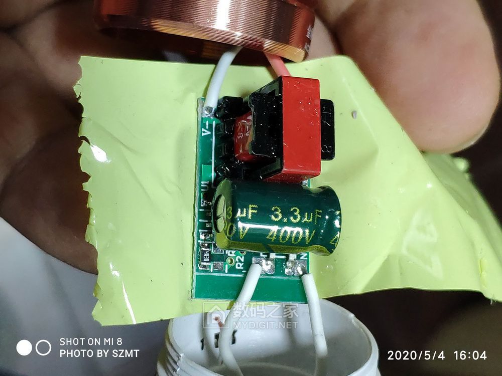

铝质散热骨架通过螺纹固定在大螺口上,可以轻松拧开,露出黄色胶带包裹的驱动电路:
非常期待,打开胶带之后会不会也是恒流驱动呢:
揭开:
揭开之后放心了,典型的恒流驱动电路外观:
抬起电容,看到恒流芯片了:
还原之后点亮测试,真是非常亮,铝骨架散热确实给力,手摸上去烫烫的,主观感觉有六七十度左右。散热片发热是好事,说明热量传导正常。
总评不错,恒流驱动,大功率高亮度,发光角度大,全铝散热。
