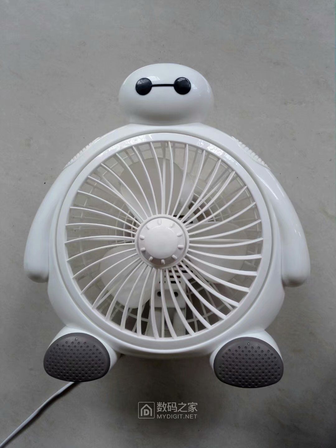

小白没有坏。

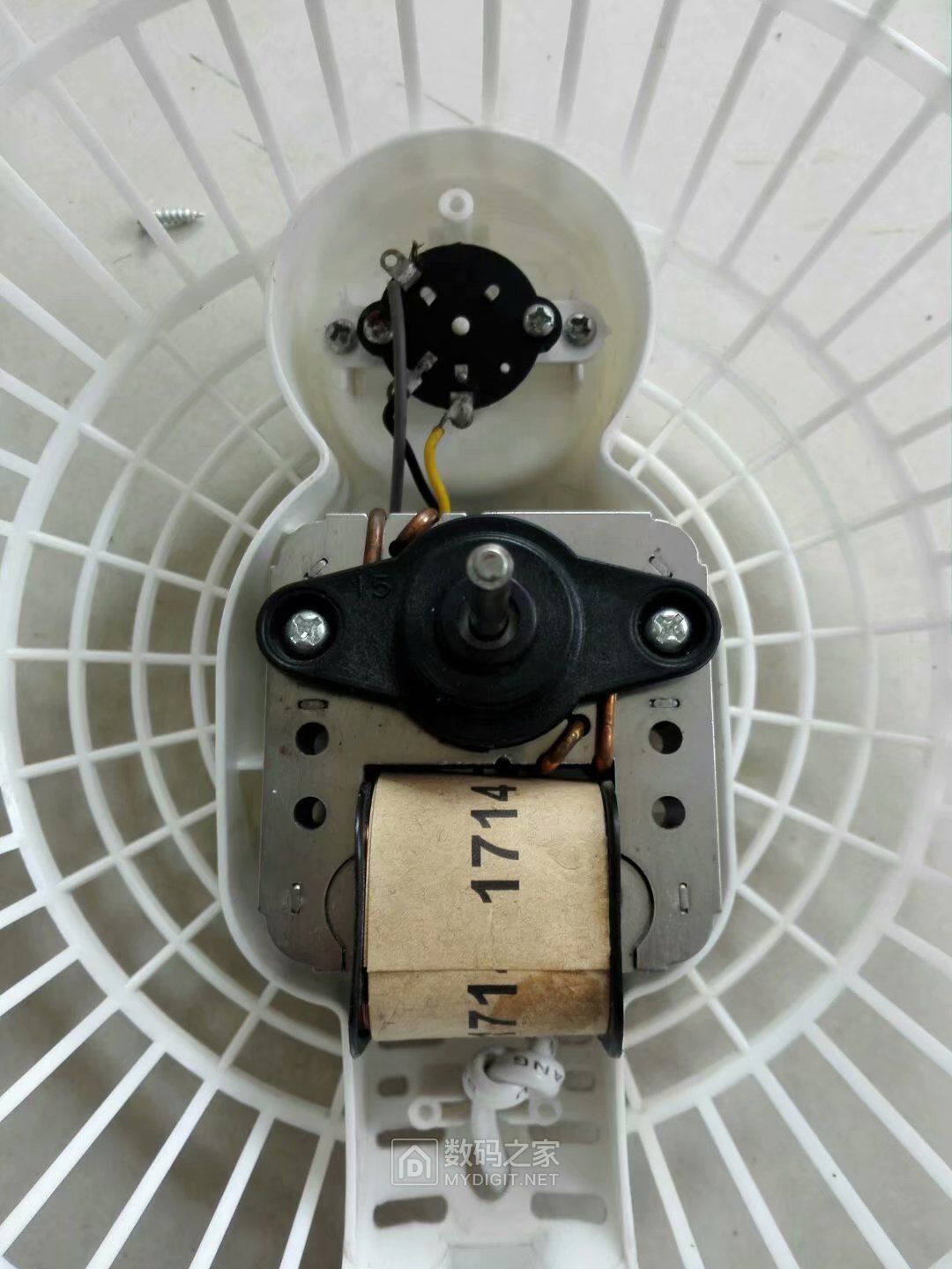

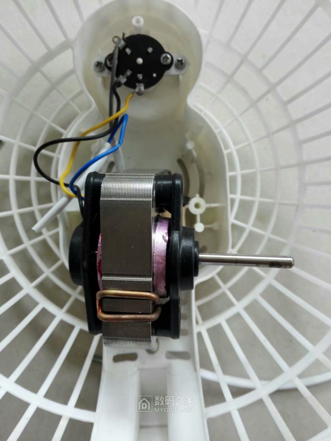

罩极电机,原理不懂,噪音大,不喜欢。
铜丝是干什么的?

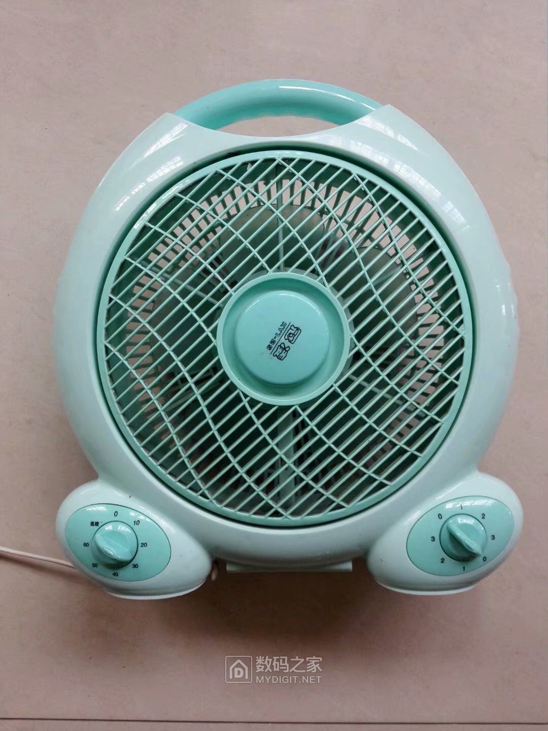

2档
这个还可以
仔细一看,线烧了,嘿嘿,肯定修得好。

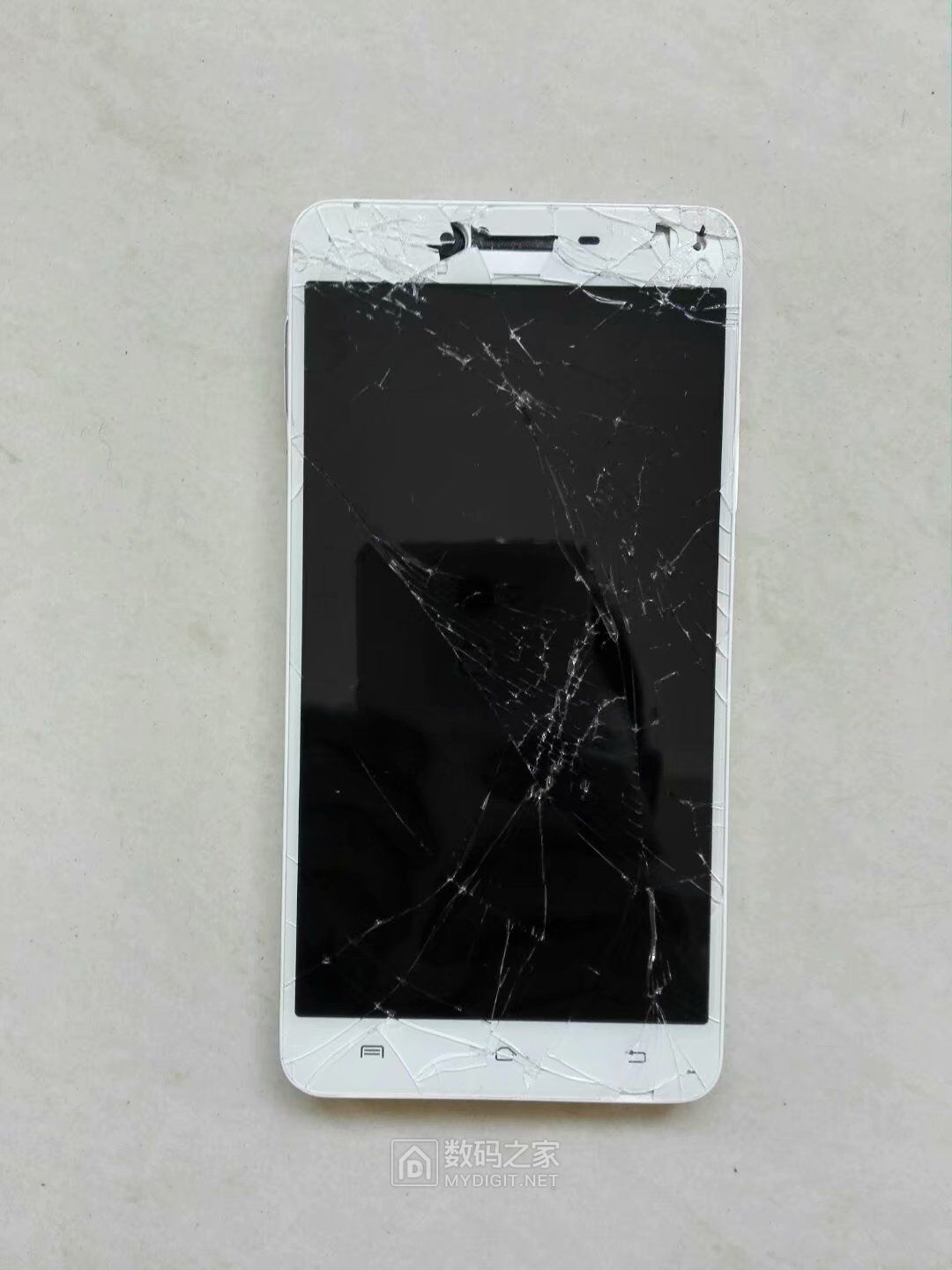

碎屏大手机

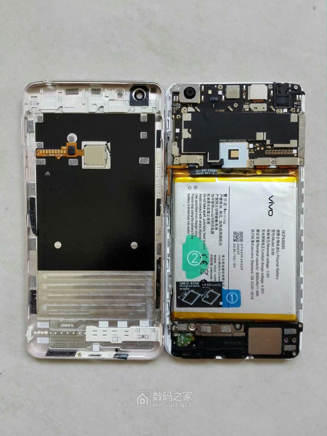

VIVO X6 PLUS D,MT6752,4+64G
壳子摔开了,电池有电鼓,盖不上,修不修呢?

竟然还是单相着急电机
发表于 2020-5-15 00:07:24 | 显示全部楼层
“铜丝”即短路环,启动用。

buxiule
shoujigeiwo

这电机够老的

小白风扇应该比那种充电的小风扇要实用一点吧,起码风大一点

没用玩具电机不错了,小型风扇用罩极电机的挺多的。
发表于 2020-5-15 09:23:58 | 显示全部楼层
衡水家维 发表于 2020-5-14 23:38
竟然还是单相着急电机
高手就是识货,知道在这种风扇里用罩极电机,还算是高级货雷。

哈哈哈,这玩意电路简单,耐用啊,就一个线圈,还很少有铝线的,尽管特性比较软,但是寿命比较长,以前的206唱机在摆脱发条之后,有一段时间就一直使用罩极电机做动力源。某些电磁炉,暖风机,微波炉的电机也是罩极电机,有这种方形的,也有LSY圆形的有点像小型串励电机的那种双线圈的也是罩极电机
