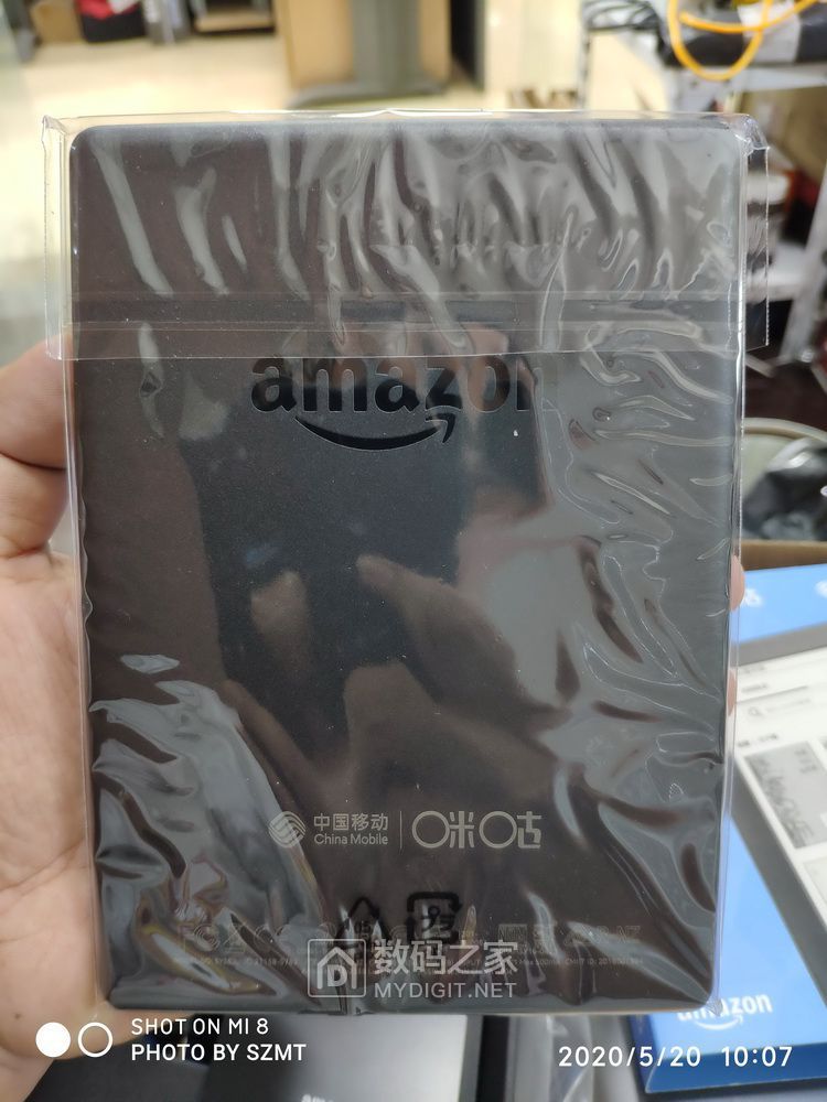

外包装,正面:

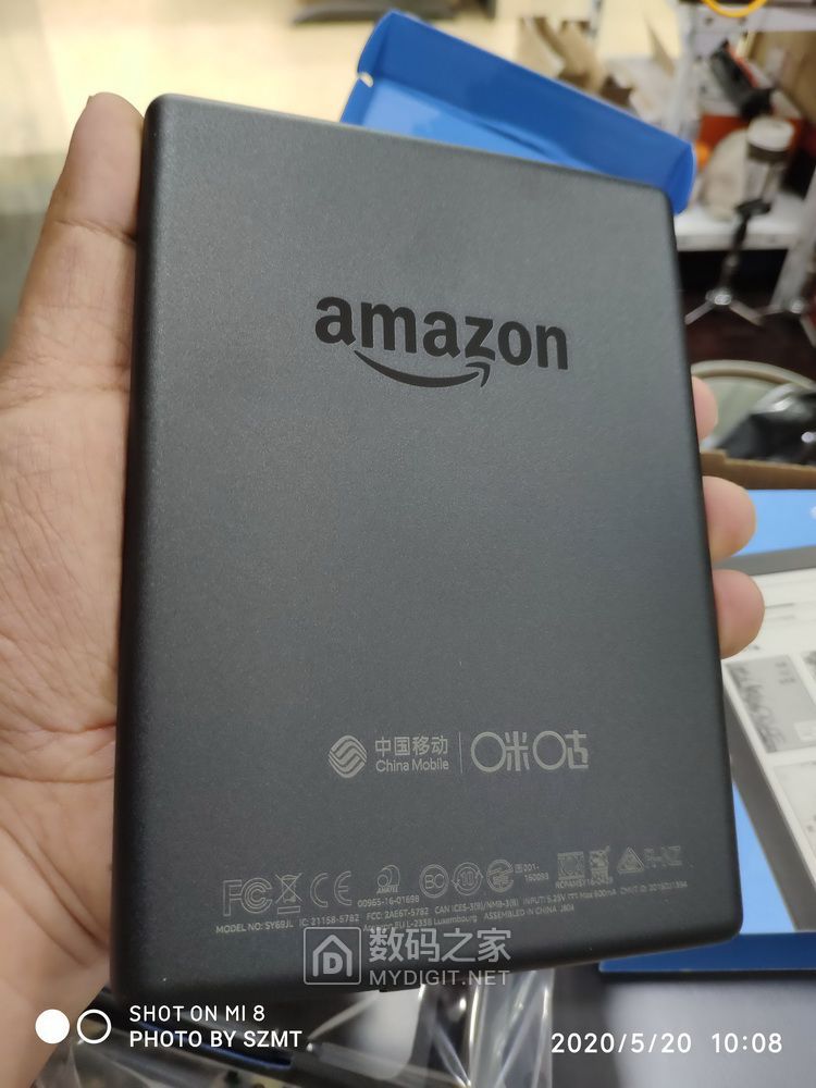

背面:
各种码:

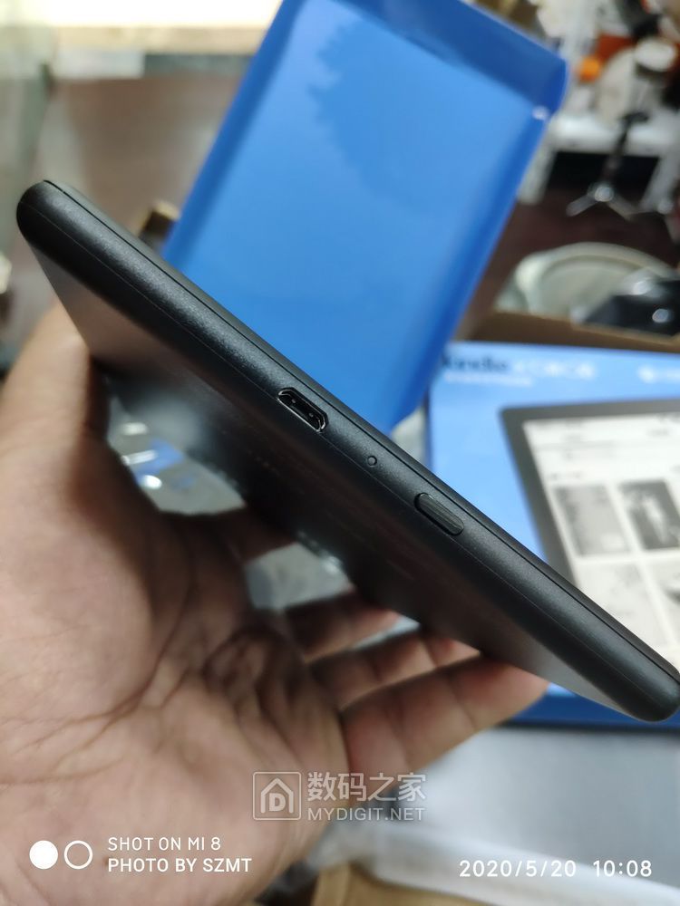

正面:
挺薄的:

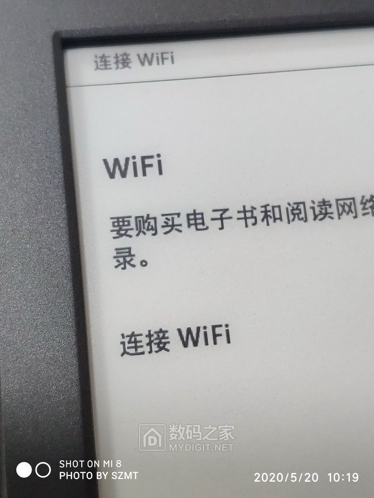

充电、开机、设置:
黑白墨水屏:
kindle和咪咕阅读双系统:
