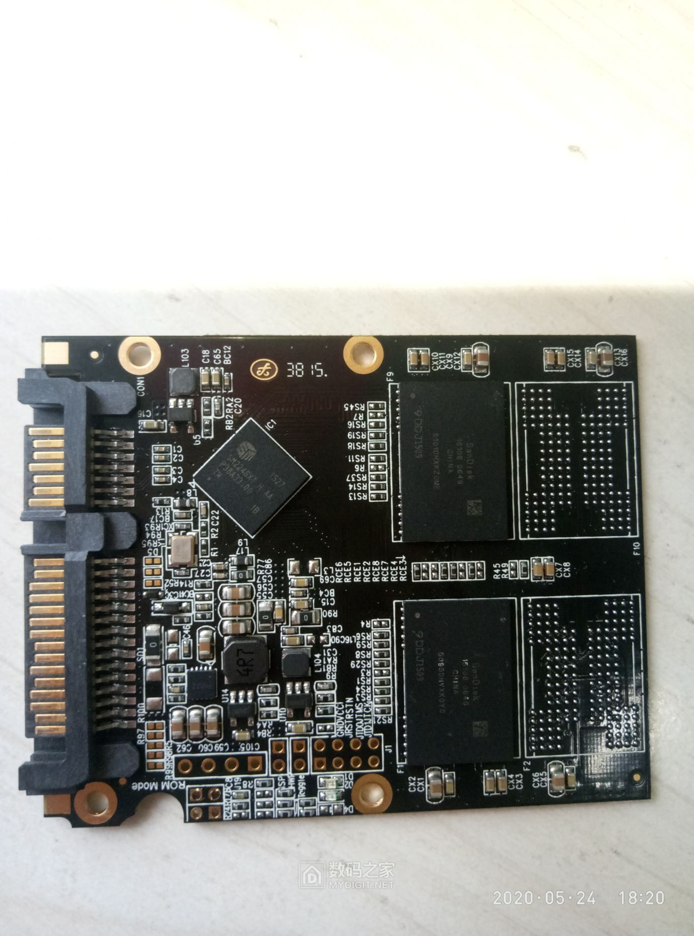

新手学习下,请教大佬指点指点!
短路rom可以识别
短路rom可以识别
设置
设置

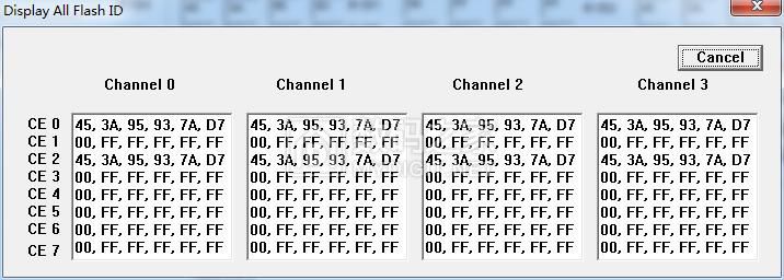

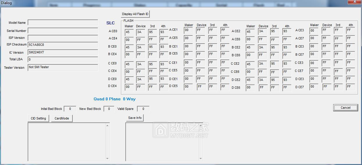

Q0405A  Q0123A   P0920A一直显示   Download ISP  等最后显示DOWNLOADISP2 CHANNEL0 FAIL(402)  CASE : Check Pretest Fail  (0x30)
O0825A    一直显示   Pret_CompareCapacity Fail(3E1)  CASE : Check Pretest Fail  (0x30)
其他版本显示Compare Flash Fail(03)
主控
主控
SanDisk
SanDisk
转接线
转接线

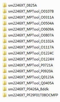

这不是后贴的吧找0609A看看
发表于 2020-5-25 10:00:21 | 显示全部楼层
我的闪迪05466 64G+2246XT就是用的Q0123A开的啊

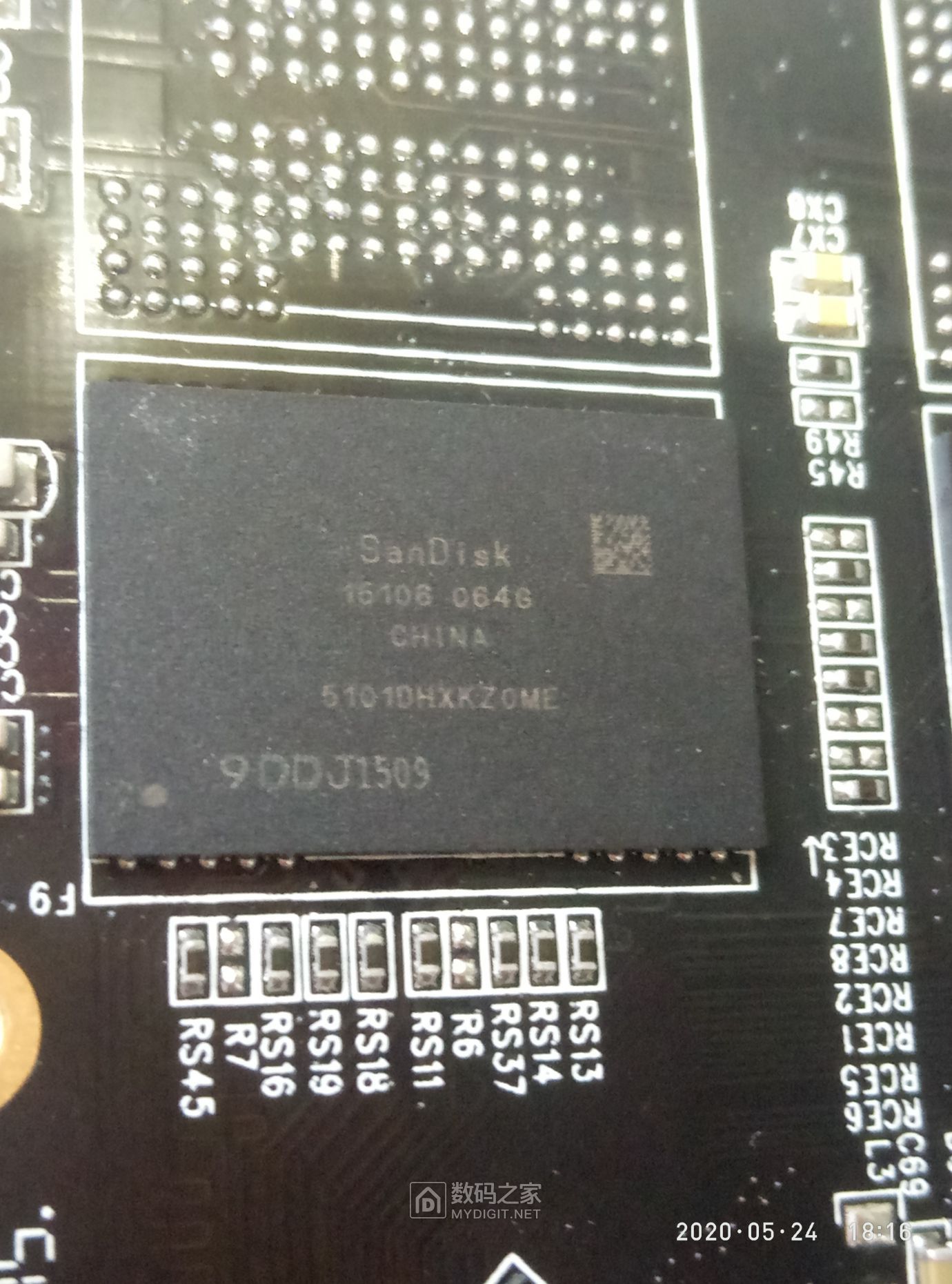

发表于 2020-5-25 10:07:18 | 显示全部楼层
Compare Flash Fail(03)  没焊好?颗粒有问题?
 楼主| 发表于 2020-5-25 15:38:14 | 显示全部楼层
120固态盘突然就开不开机了  没有维修焊过,原盘带两个。怎么确定是哪个坏,还是都坏了
发表于 2020-5-25 16:14:37 来自手机浏览器 | 显示全部楼层
用p0426版本试试?

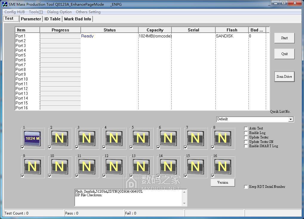

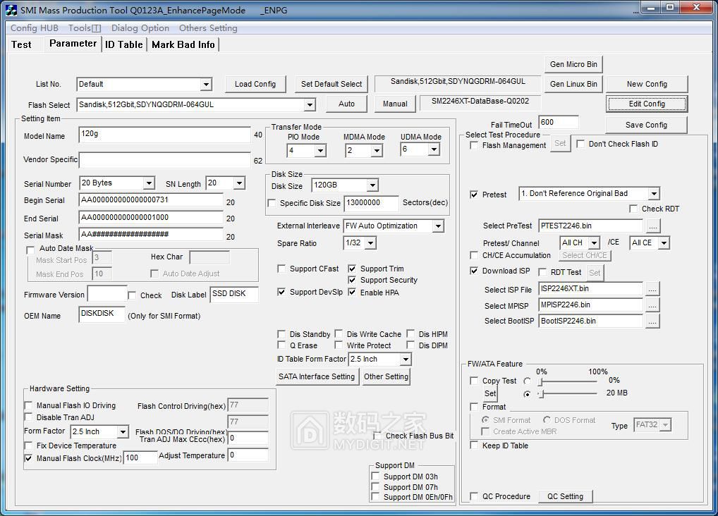

 楼主| 发表于 2020-5-25 16:56:47 | 显示全部楼层
问题已经解决,开卡成功。用Q0123A版本,开卡时候容量选自动,有两次错误ch0 ce7  ;ch1  ce2,在后来设置时候将pretest/channel 设置成
ch2  ce/all ce 开卡成功后,再设置ch3 ce/all ce,开卡成功, 再设置ch1 ce/all ce,开卡成功, 再设置ch0 ce/all ce,开卡成功,最后都设置
为all ch  all ce最后成功开卡成功

发表于 2022-3-18 23:40:56 | 显示全部楼层
没见过这种15106,下面还有9DDJ标识。
发表于 2022-3-19 08:03:20 | 显示全部楼层
9DDJ是后打上的吧,闪迪片到底如何呢?现 在二手的MLC闪迪的很多呀
