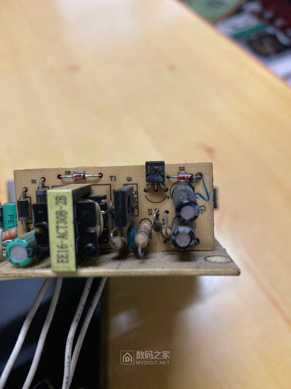

亲戚从废品站要了三个半电磁炉 知道我捣鼓电子 让我帮忙攒两个面板好的“玻璃”面电磁炉
看看就这东西
都拆开
第一个06年老货顺柏 整机非常重 铜线盘 插头还在 不过是后换过的 线有点细 保险看着没事 插电亮了 烧了一壶水正常 最后洗刷刷干净换一根线 收起来了
第二个格兰仕 妥妥铝线 还是维修过的 外挂了电源小板 目测保险没断 剪线的 剥开线头上电与插座啪啪打火 面板不亮
第三个垃圾要死 剪线的 端口白色铝线 内部空空如也 线盘不超过半两铝 线径一点几 不想修这个了 垃圾中的战斗机 修好也是炸鸡
最后拆件的 也是格兰仕
这个是顺柏刷干净了
格兰仕的还没修 准备先测量这几个供电
未完

发表于 2020-6-2 11:47:30 | 显示全部楼层
这小板看上去也没几个零件,那个坏掉的看上去像三极管的东东是神马型号?
 楼主| 发表于 2020-6-2 13:08:46 来自手机浏览器 | 显示全部楼层
看上去丝印是act30bht啥东西 我还没查 目测旁边13003也爆了 我今天研究监控呢 显示录像 也没有报警 机子上硬盘状态正常 就是不存储 邪了门了

发表于 2020-6-2 18:53:38 | 显示全部楼层
呐愛终成殇 发表于 2020-6-2 13:08
看上去丝印是act30bht啥东西 我还没查 目测旁边13003也爆了 我今天研究监控呢 显示录像 也没有报警 机子 ...
这个3条腿的电源IC不太常见,还是修那块后加的电源板吧,那个上面的零件相对比较好找并且便宜
 楼主| 发表于 2020-6-2 21:24:45 来自手机浏览器 | 显示全部楼层
cptw2006 发表于 2020-6-2 18:53
这个3条腿的电源IC不太常见,还是修那块后加的电源板吧,那个上面的零件相对比较好找并且便宜 ...
那个电磁炉可能那里虚接 我又上电居然面板有动静了 风扇不转 研究半天原来上家换过风扇 风扇线反的 反过来插才行 晕 把小板热熔胶粘好 从新焊线 试了一锅水 挺好使
 楼主| 发表于 2020-6-2 21:27:58 来自手机浏览器 | 显示全部楼层
这个格兰仕 一开始上电没反应 后来上电又没事了 将小板固定 试机风扇不转 研究了会上次维修换过风扇 插头反的 插头反过来插 就好了
