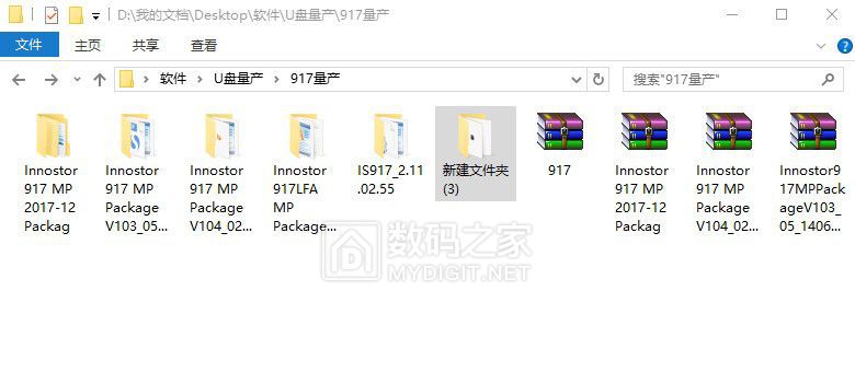

首先,我们需要把全部917的量产工具解压缩后放入同一个文件夹。例如:
1.jpg 然后,我们在搜索框中,输入需要搜索的ID

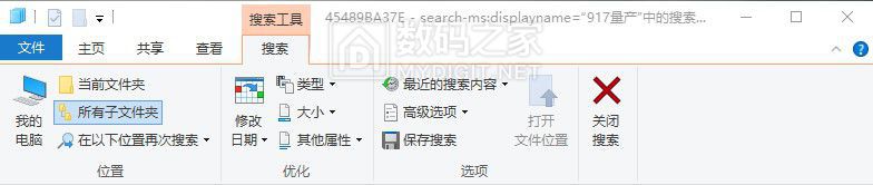

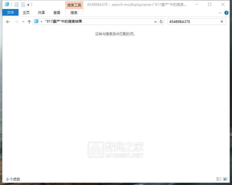

因为WIN10默认搜索结果是文件名,所以当然显示没有结果,

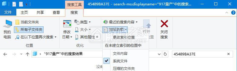

这个时候,我们只需要在菜单栏中选择“搜索”选项
然后选择高级选项,勾选中“文件内容”
然后等待搜索结果。。。。。。

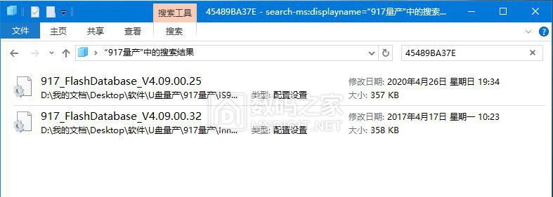

这里已经显示,有两个版本的固件适合这个ID。
然后我们在文件上点右键-打开文件所在位置
对了,是它,是它,就是它!

我手中一个东芝颗粒的应该是没得玩了
983E99B37AF2
量产信息的那个量产工具版本好像连隔壁都没有
 楼主| 发表于 2020-6-10 13:17:42 | 显示全部楼层
yanyan171 发表于 2020-6-10 10:43
我手中一个东芝颗粒的应该是没得玩了
983E99B37AF2
量产信息的那个量产工具版本好像连隔壁都没有 ...
只搜索10位试试
发表于 2020-6-10 23:35:23 | 显示全部楼层
找不到,我觉得要完全匹配的ID文件才行,放弃了,反正现在用着还行
