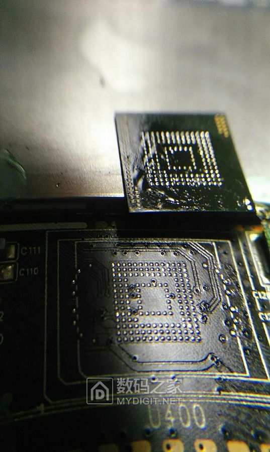

拆--吹下--焊上--读取--写入--拆下--再焊上--双清:lol:
开始这张图是后面这个帮斐讯盒子的QQ群一个看我改造成功的群友的,免费改造,他自己买字库,掏运费,话说申通最近涨价了,他湖南发过天津来居然15块,我发回也是12,然后我就多走了一个路口发的中通10,莫离这兄弟居然多付我10块,还直感谢,让我买瓶水:titter:
他这个是白的,我之前那个小米色:cry:

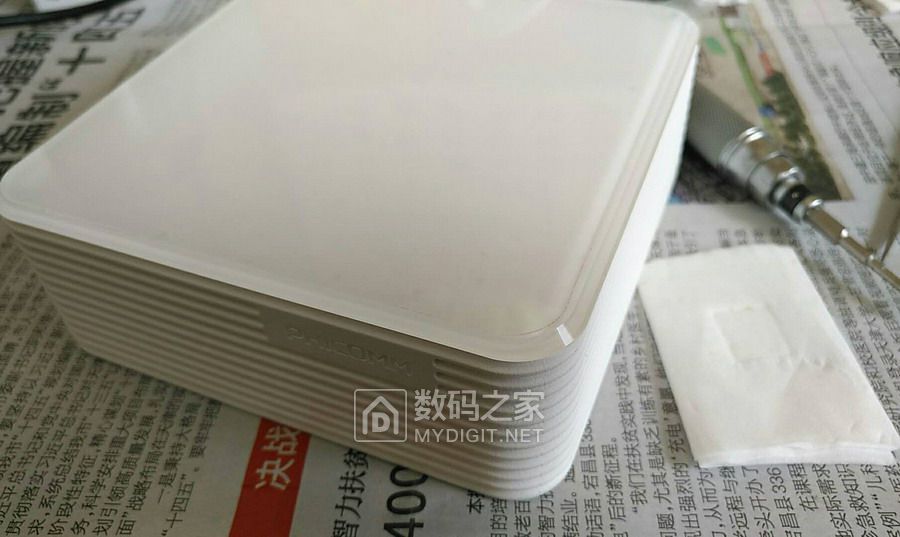

工作现场,也是工作空余时间鼓捣:giggle:
原机的EMMC,话说我俩这批接近比较,还有一批是江波龙的8G
轻松吹下:titter:

然后吹下,植锡再焊回去,我自己这个直接没问题:lol:

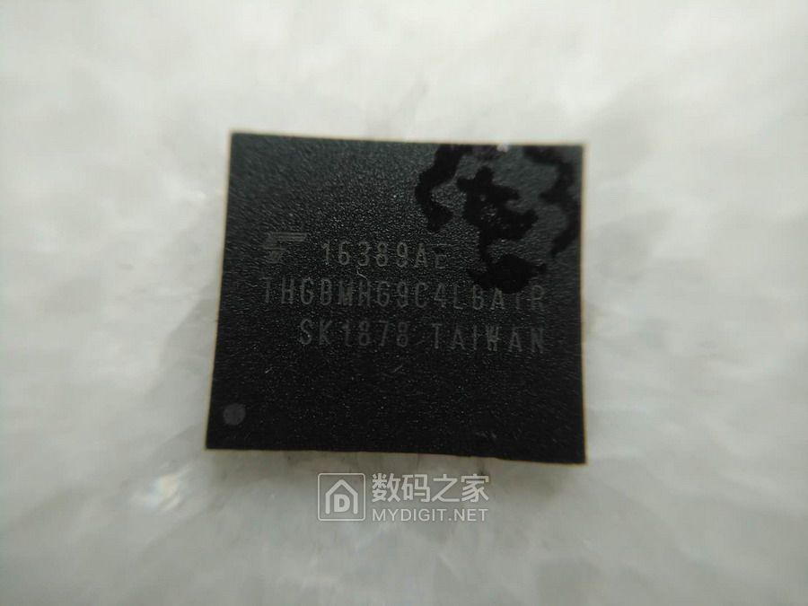

-----再然后,他就先买了这个东芝的片--

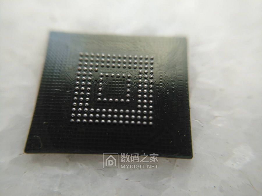

商家发来时是植锡的,和我植锡的水平差不多啊:lol:
写入速度真快,比闪迪、江波龙都快很多
这是我写入完镜像,拆下后用维修老中温植锡的,手艺其实一般,也就能算比原厂效果好一点点:lol:
其实这个153/169乃至221的我真没练过,2--3年前,第一次+第一片,植锡就这样:victory::giggle:天分吧

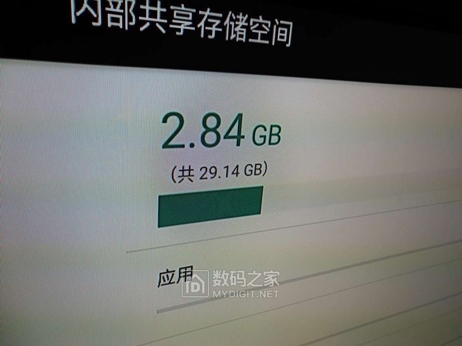

开机直接识别:lol:难度等级=0
进REC双清后
系统里面也识别
上午完工,下午直接发回给那兄弟:victory:

总结下哈,胆大心细,换个这是很简单的,钢网我用的,我也只有这一片,9合1的,挺好用的,完全没有起鼓、移位现象,手法问题:lol:
           刮完(我用的银行卡剪成条)锡膏,不用擦,刮平个大概就行,操作越多,反而容易错位、出来球大小不均匀....
           N1这东西换完新的容量更大闪存后,启动画面刚一过,进桌面速度比原来8G时快了不少,其他目前还没感觉出来
