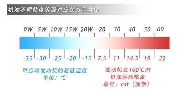

有人说:好的机油机油的粘度越稀,发动机的阻力就越小,发动机输出的功率就大!这恐怕是对机油有什么误解。

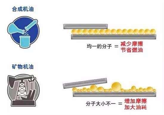

另外再说一下什么是好的机油,常规来说机油标号越好,润滑度越高就越好,但是从科学的角度来说适合自己的车辆的才是好的机油。比如一些小排量自然吸气发动机即使使用了全合成高标号机油,该是多少匹马力还是多少匹,该多大扭矩还是多大扭矩,不会因为使用了好的机油而改变,改变的只是润滑的程度,很多实验表明很多自吸车使用全合成和使用半合成的效果是一样的所以从经济角度来说还是使用半合成更好一点。
最后对于一些老旧的车型来说,可能矿物质机油更合适,因为粘度大能够有效的弥补发动机磨损的空隙,避免烧机油的情况出现,所以所谓好的机油并不能仅仅看是全合成还是半合成,看标号,更多的还是要适合自己的爱车。
