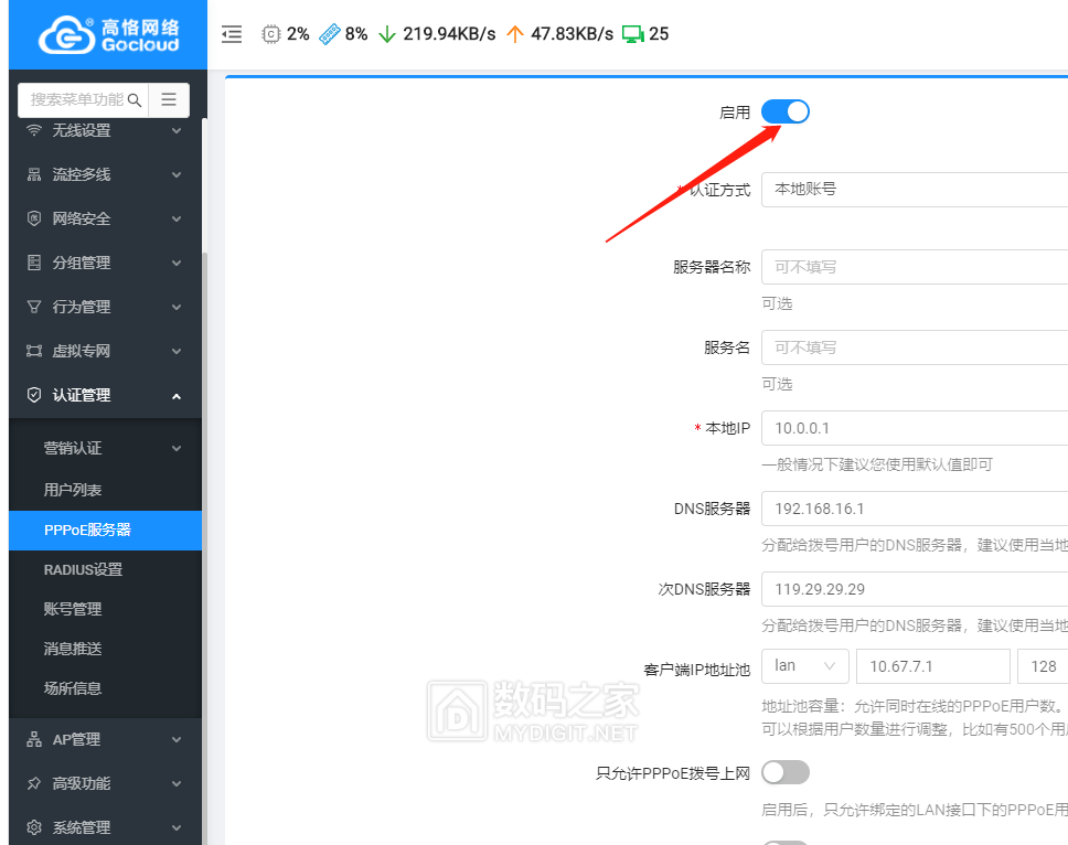

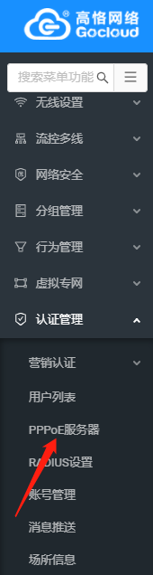

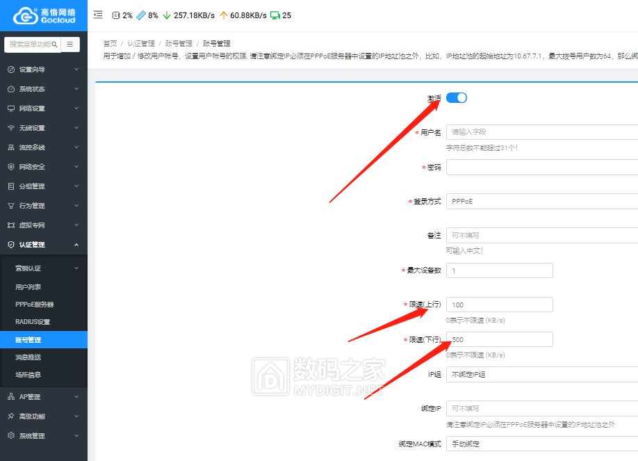

高恪可以这样做:开通pppoe服务,每个房间给一个pppoe账号,对账号进行限速。不过每个房间要自备一个路由器pppoe拨号。
