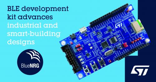

2020 年 6 月 19 日——意法半导体推出兼容低功耗蓝牙 5.0 标准的 STEVAL-IDB008V1M 评估板,可加快使用了基于意法半导体第二代低功耗蓝牙系统芯片(SoC)BlueNRG-2 的模组的应用开发速度。
BlueNRG-2 支持蓝牙 5.0 认证,通过支持 LE Secure Connections 功能实现更优越的安全链接, 通过支持链路层私有协议 1.2(Privacy 1.2)以达到更高效能的隐私保护,通过支持数据长度扩展(LE Data Length Extension)功能实现相较原来最高 2.6 倍的交互数率。该系统芯片拥有一个 Arm®Cortex®-M0 的内核,主频最高为 32MHz,用于运行蓝牙协议栈及上层客户应用,其内部还集成了 32KHz 的环形振荡器、24K RAM 及 256K 程序 ROM 等模块。超低的待机功耗是该系统芯片的另一个亮点,在休眠模式下,当蓝牙协议栈保持有效响应及 RAM 数据保持功能打开的情况下,其功耗仅为 0.9µA。
BlueNRG-M2SA 模组尺寸仅为 13.5mm X 11.5mm,十分紧凑。模块集成了 BlueNRG-2 系统芯片,高能效陶瓷天线,射频巴伦电路,32K 外部晶体,并使用 SMPS 电感器以进一步降低功耗。该模组可以大幅降低工程成本,使非射频专业的人员也能参与到无线射频产品的设计中来。BlueNRG-M2SA 模块已通过蓝牙终端产品认证,从而减轻客户自身产品认证的工作负担。该模组还通过了美国 FCC、加拿大 IC、欧洲 RED、日本 TYPE 等诸多无线产品认证规范,且即将通过中国 SRCC 认证要求。
STEVAL-IDB008V1M 即插即用开发板可加快功能评估和使用 BlueNRG-M2SA 模块的产品开发进程。除了 BlueNRG-M2SA 模块外,开发板还集成了一个 MEMS 压力和温度传感器, 以及支持 9 轴传感器数据融合库的运动传感器,同时还集成了一个低延迟、低功耗的 ADPCM 编解码器,和 BlueVoice 中间件绑定使用,可以实现基于低功耗蓝牙的语音信号处理功能。通过板载的 Arduino R3 接口,用户可访问模块的所有外设,并通过连接其他板卡进一步扩展其他功能。相关的开发软件包 STSW-BLUENRG1-DK 包含一个简单直观的 BlueNRG-Navigator GUI(图形用户界面),使用户无需外部编程器或硬件即可实现应用。
该套件还简化了 BlueNRG-M2SA 模组与意法半导体 STSW-BNRG-MESH 软件的整合,方便开发者在工业和智能建筑市场探索新的应用机会。STSW-BNRG-MESH 实现了蓝牙 SIG Mesh Profile v1.0 协议,可以实现真正的双向通信和范围更大的网状网络,利用 BlueNRG-2 SoC 的集成功能提高网络安全。
